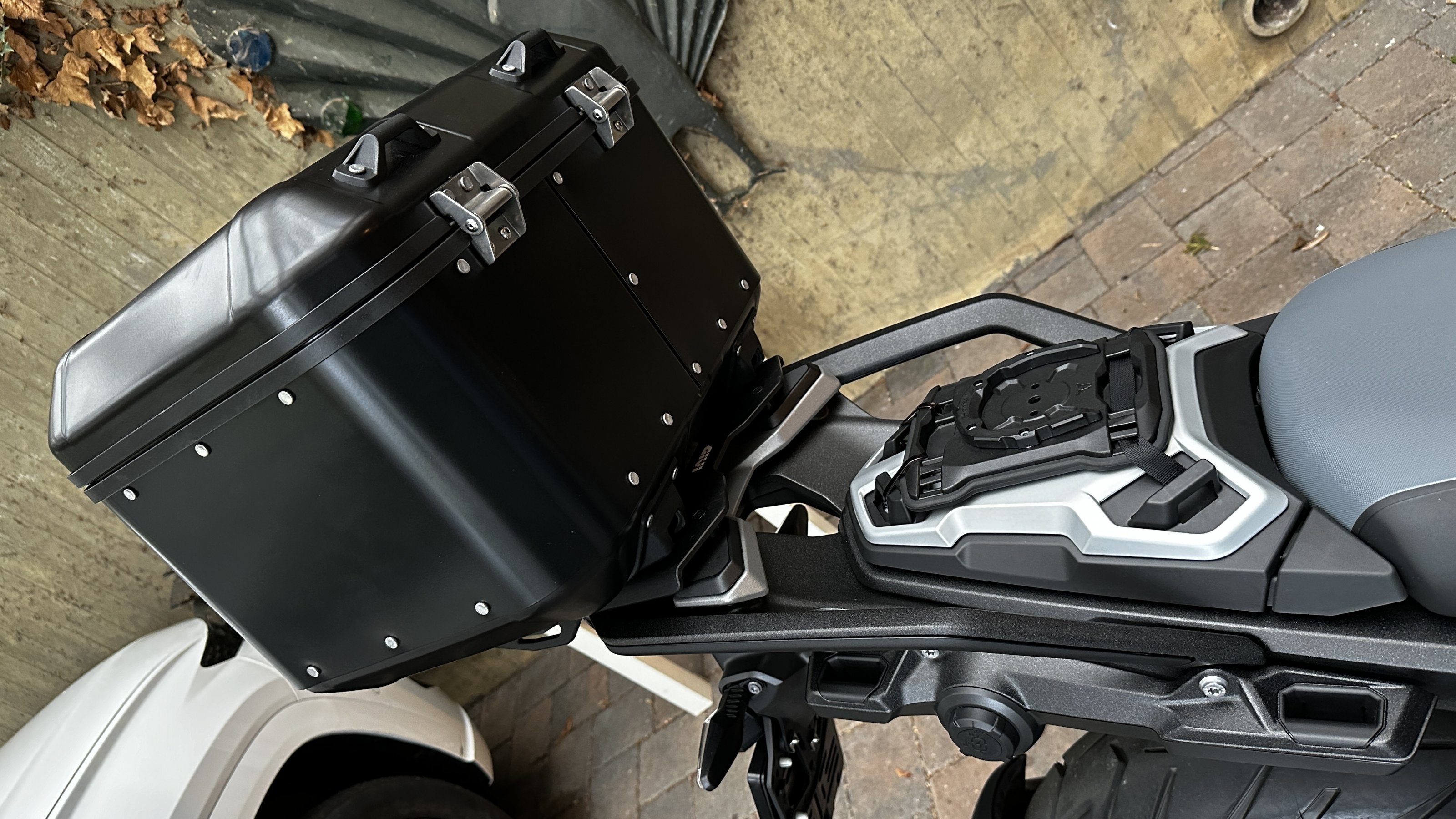

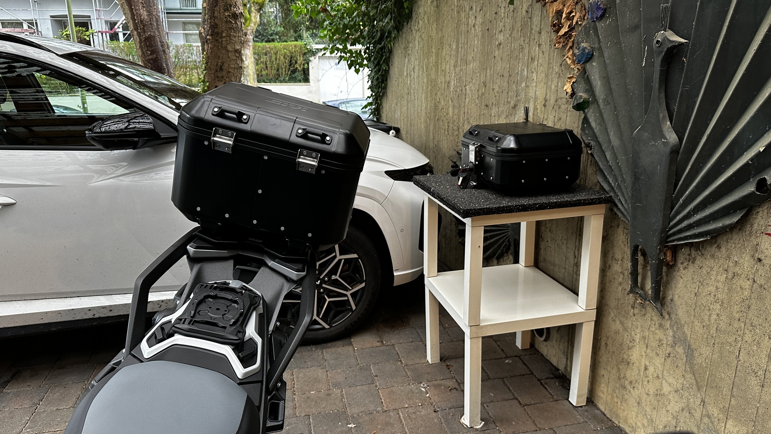

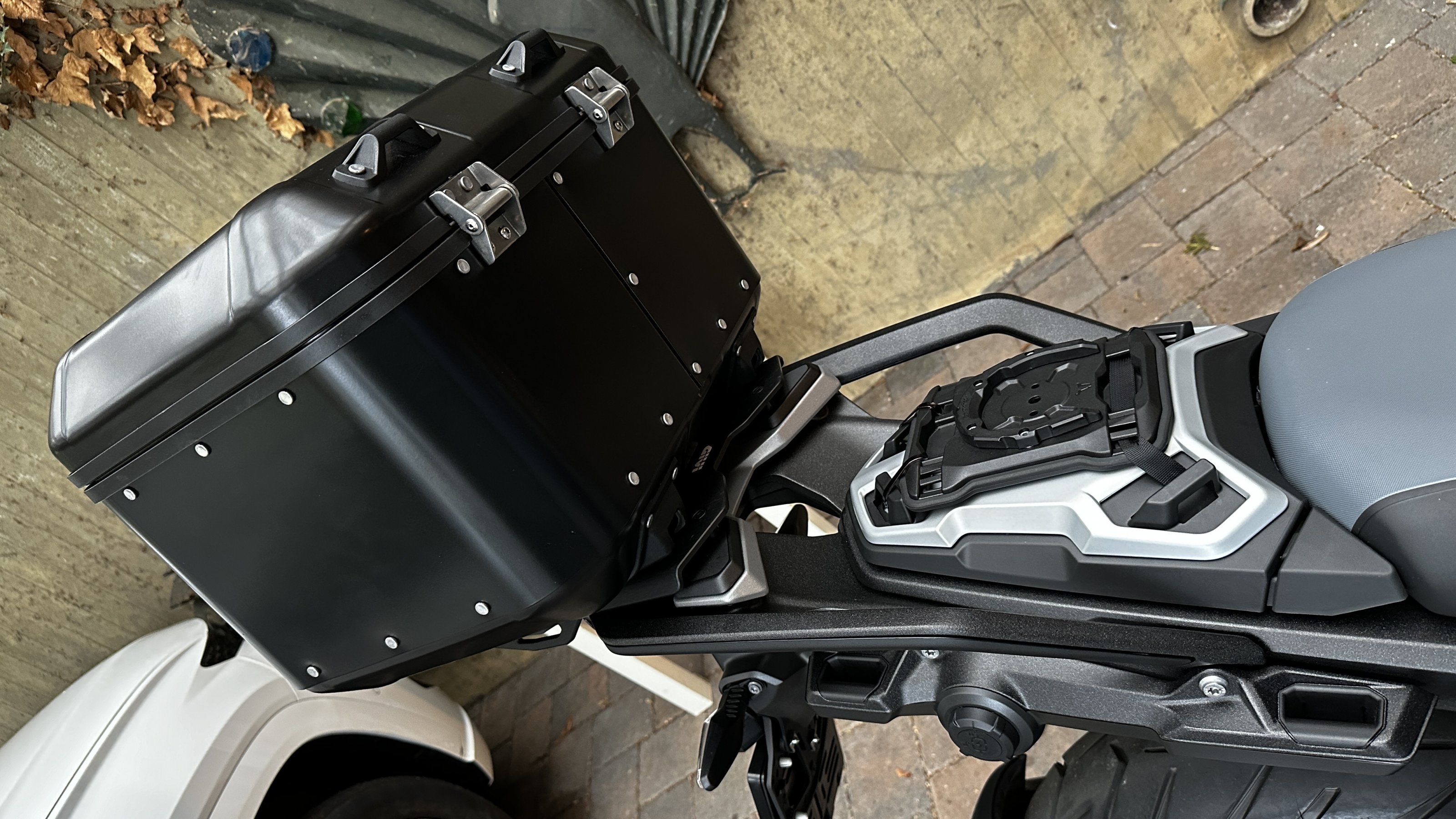

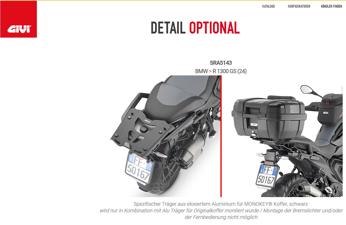

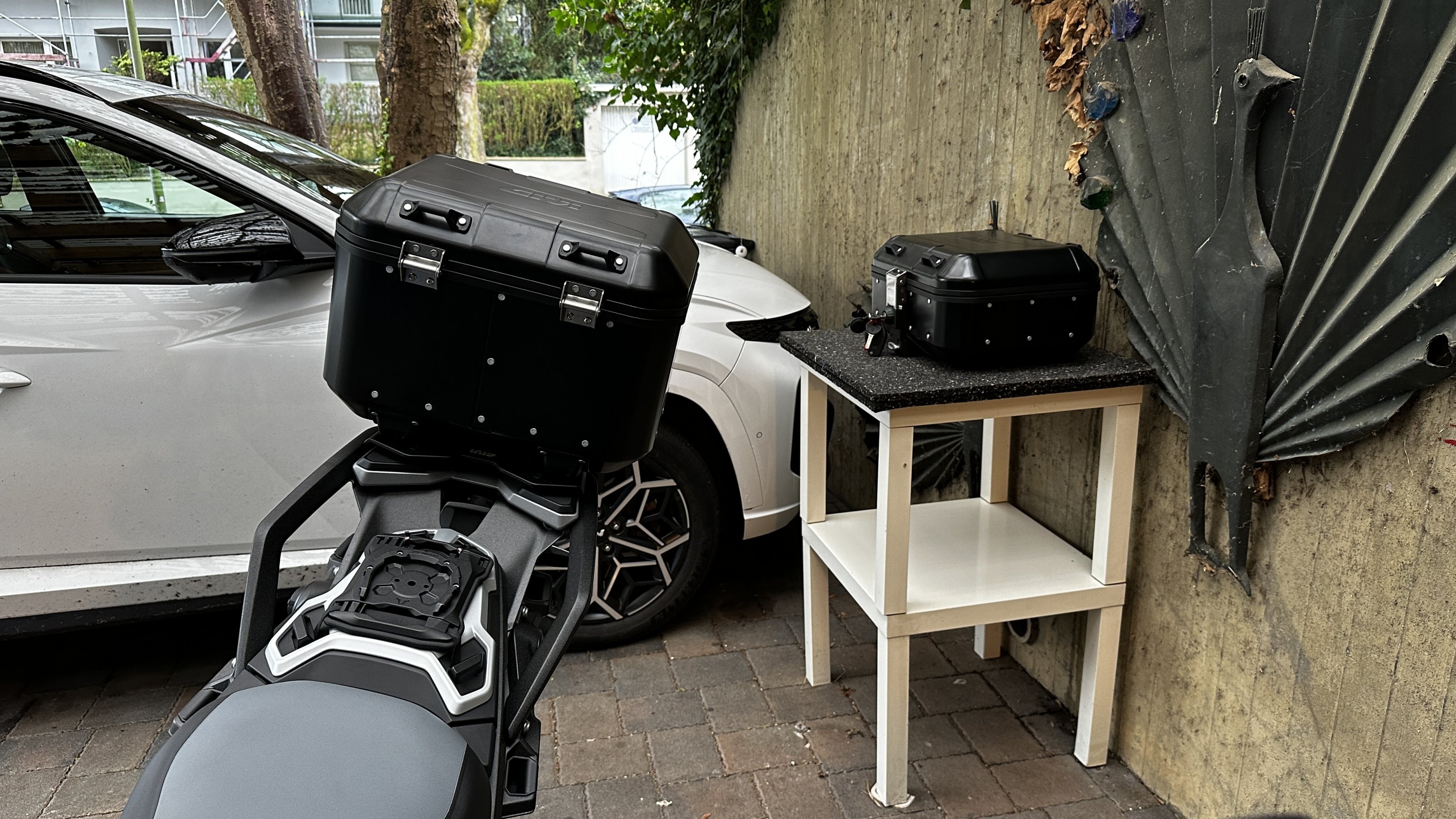

Nicht schön, aber praktisch. Heute kam die GIVI-Adapterplatte für Monokey Topcases bei mir an. Zumindest gefällt mir, dass die jetzt schwarz gepulvert sind. Sehr einfache Montage mit 4 Schrauben/Abstandshülsen auf dem BMW-TC-Halter, dessen Beweglichkeit bleibt erhalten.
Hättest du bitte noch mal die Givi Artikelnummer der schwarzen Adapter Platte, die du verbaut hast für mich? Danke im Voraus.

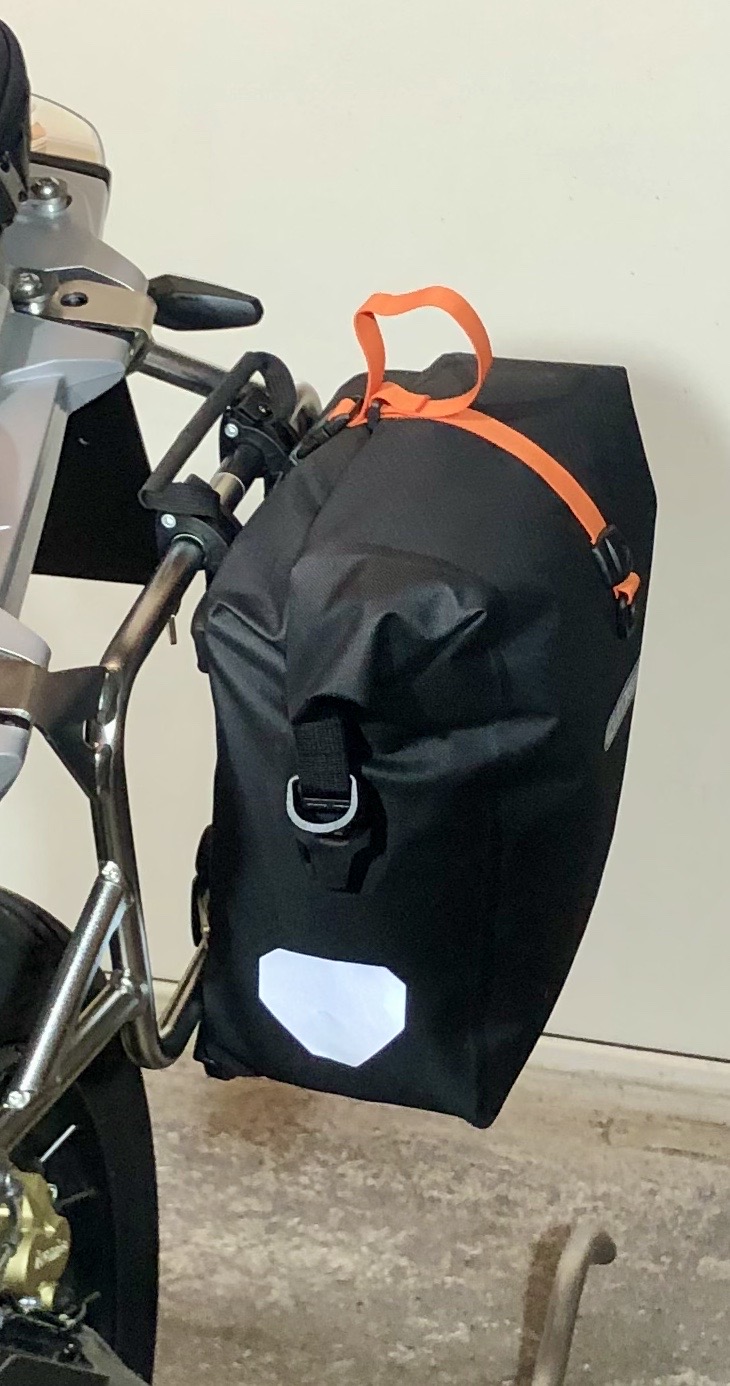

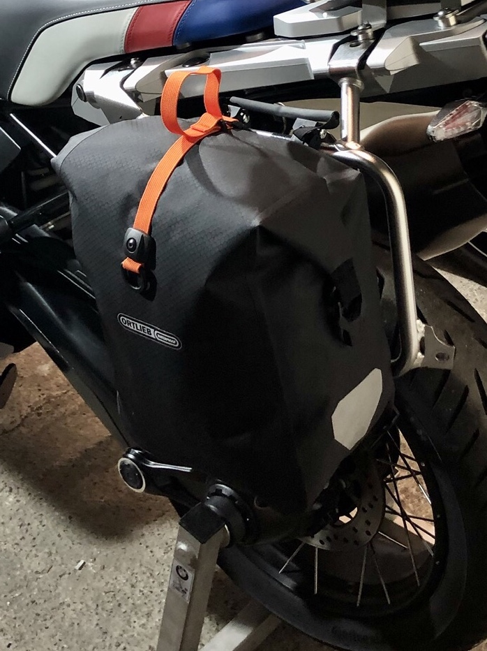

Meine Wahl an der 1250er: Givi Canyon, m.E. das beste aus beiden Welten. D.h. Handling und Befestigung (inkl. Sicherung) wie Koffer, Optik, Gewicht von Softtaschen. Wasserdicht sind sie auch. Ansonsten finde ich die Ortlieb Idee auch ziemlich genial. Habe ich mir hier im Forum abgeguckt, war anfangs skeptisch, wenn man die „richtigen“ nimmt, passen die perfekt an nen Kofferträger.

Moin, welches sind denn die Richtigen?

Bei Ortlieb gibt es doch eh nur die Back Roller :verwirrt_2: (ich würde sie zusätzlich sichern).

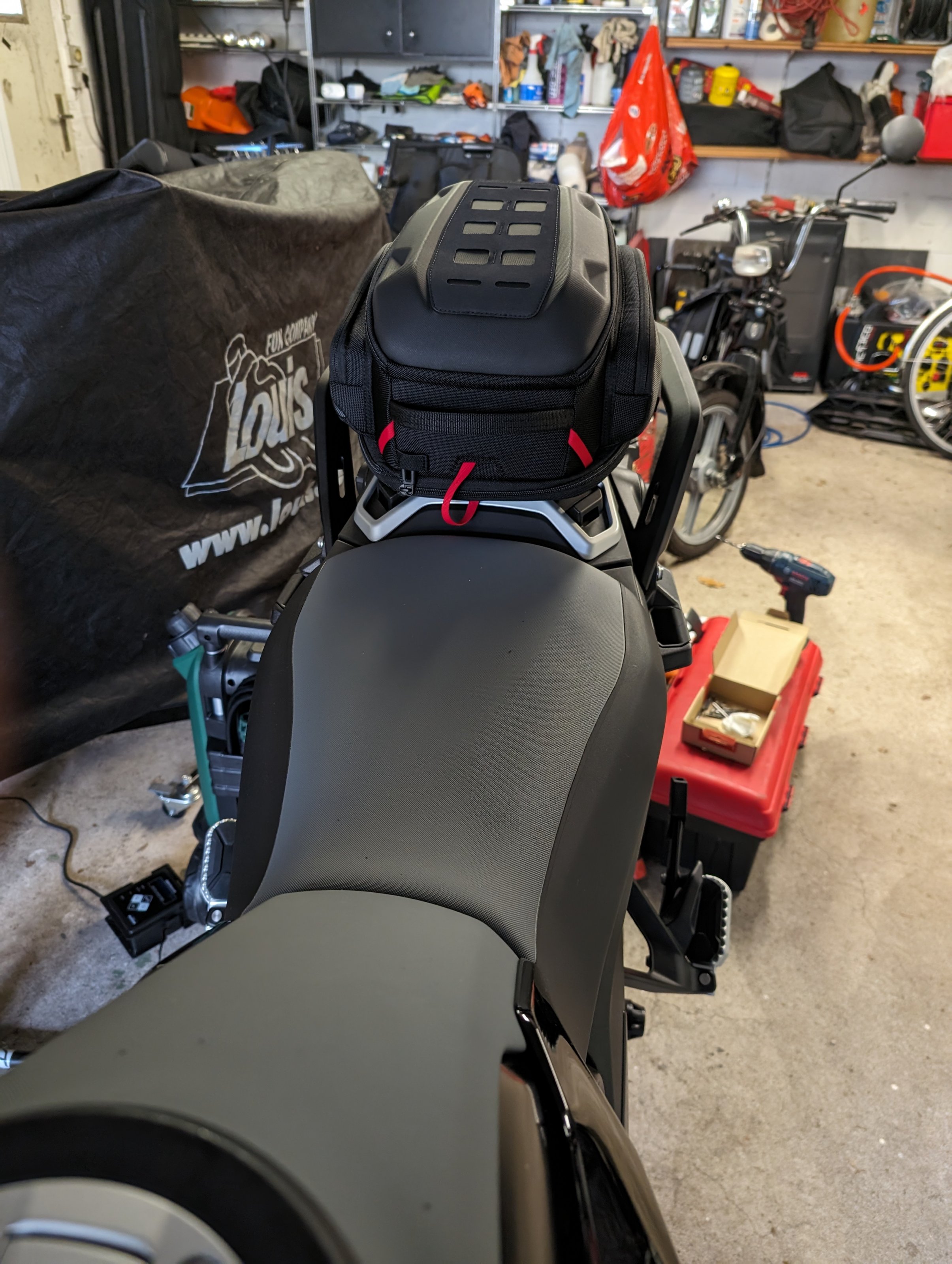

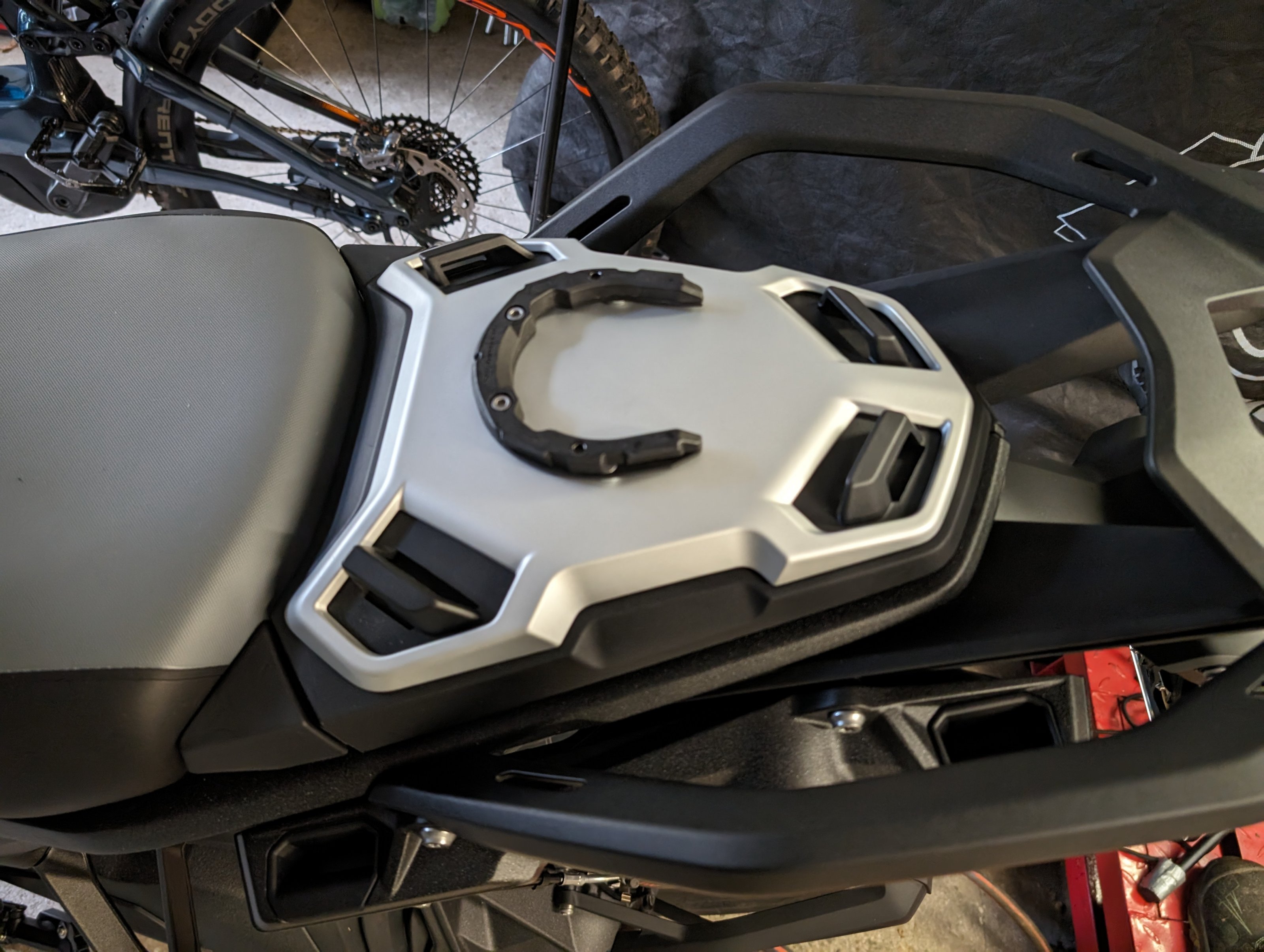

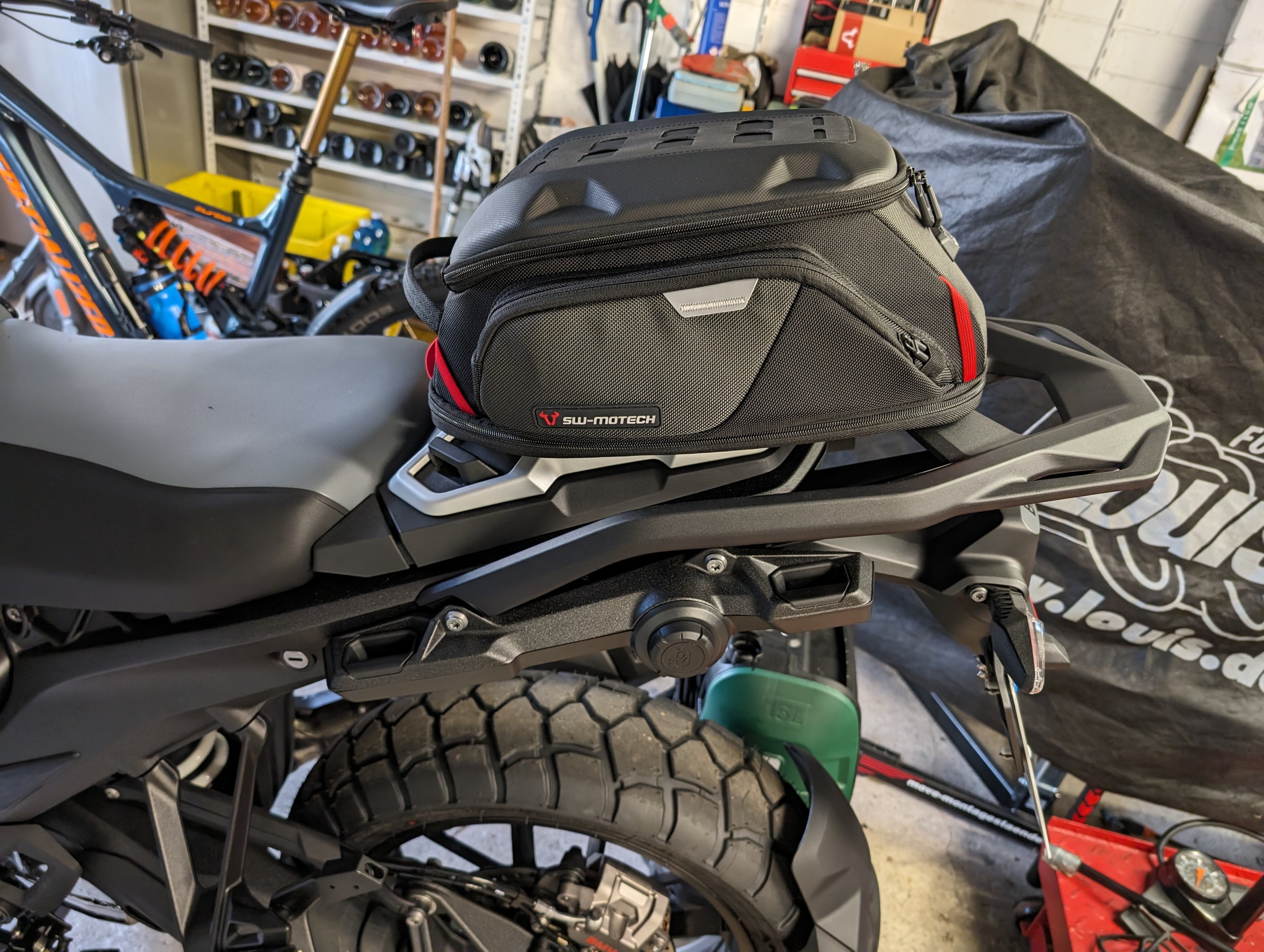

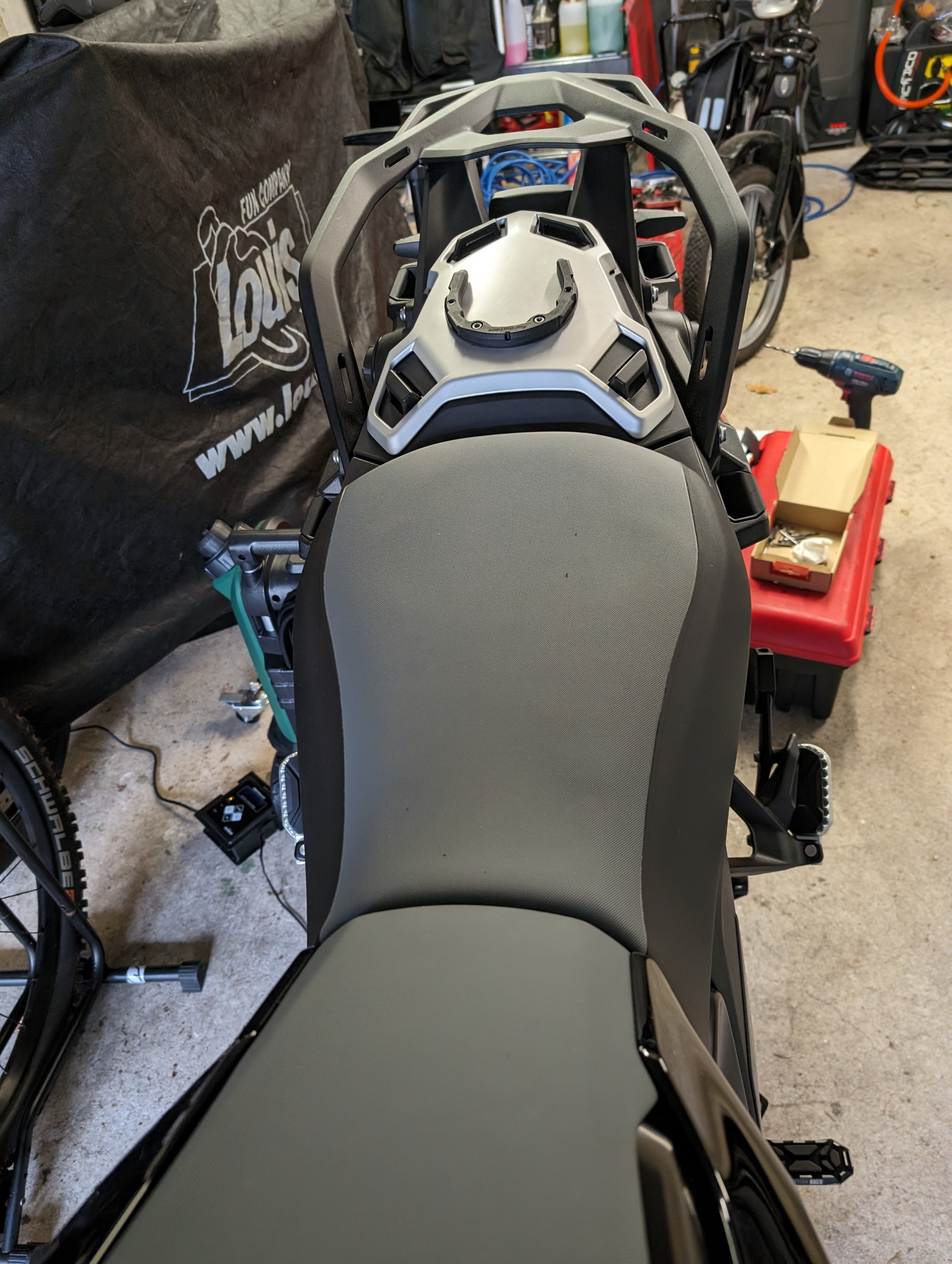

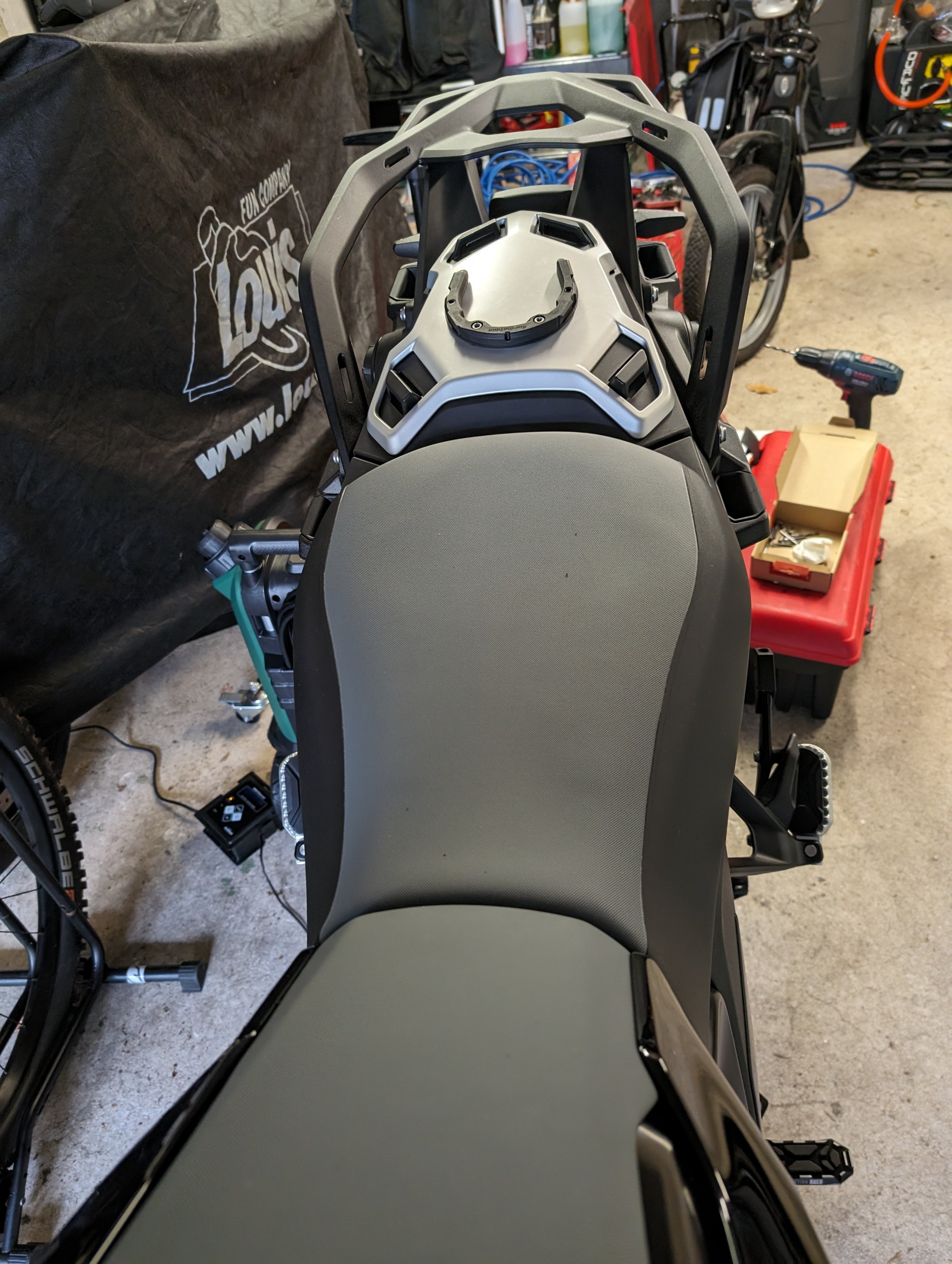

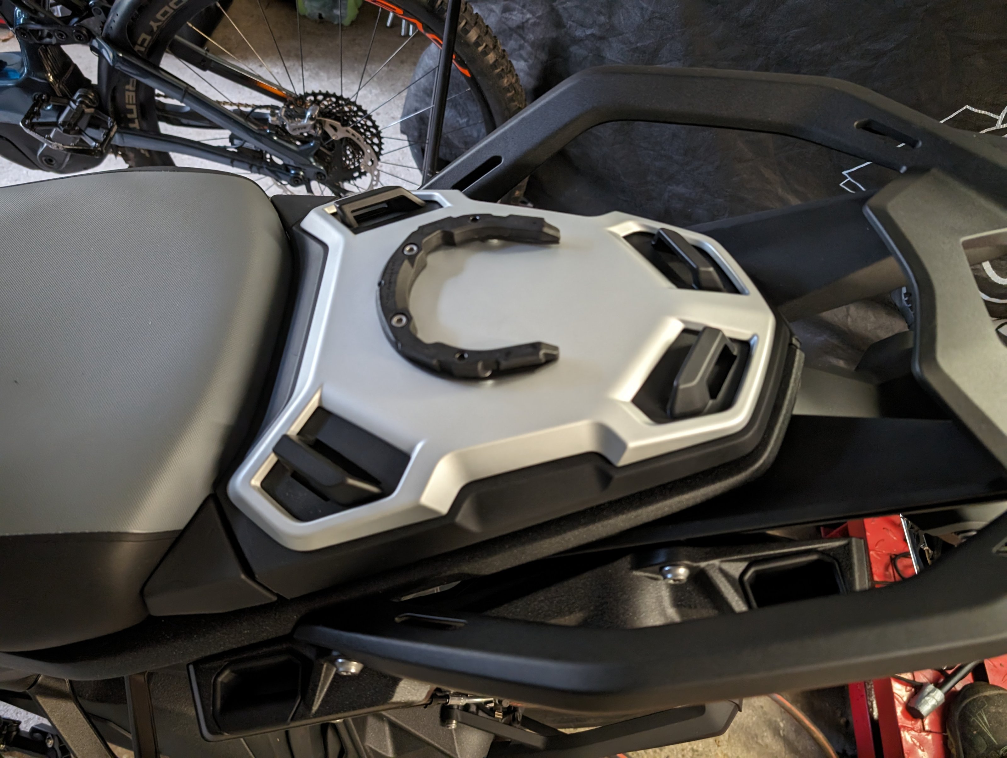

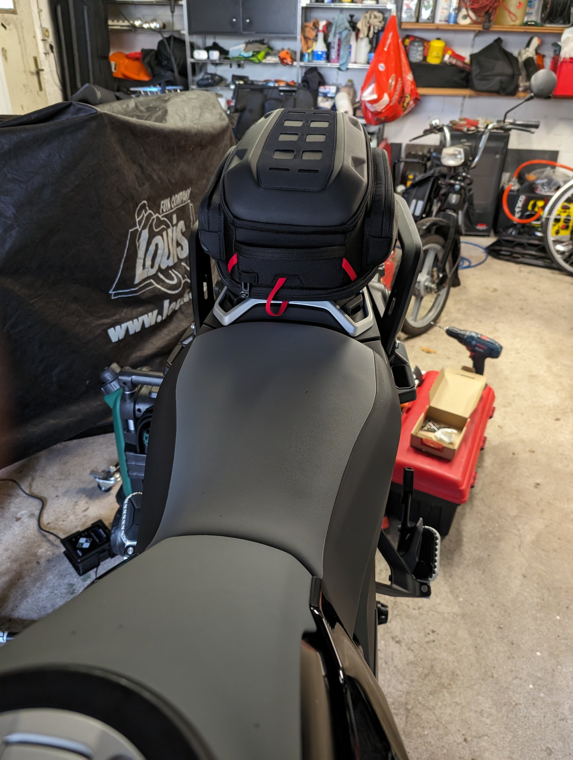

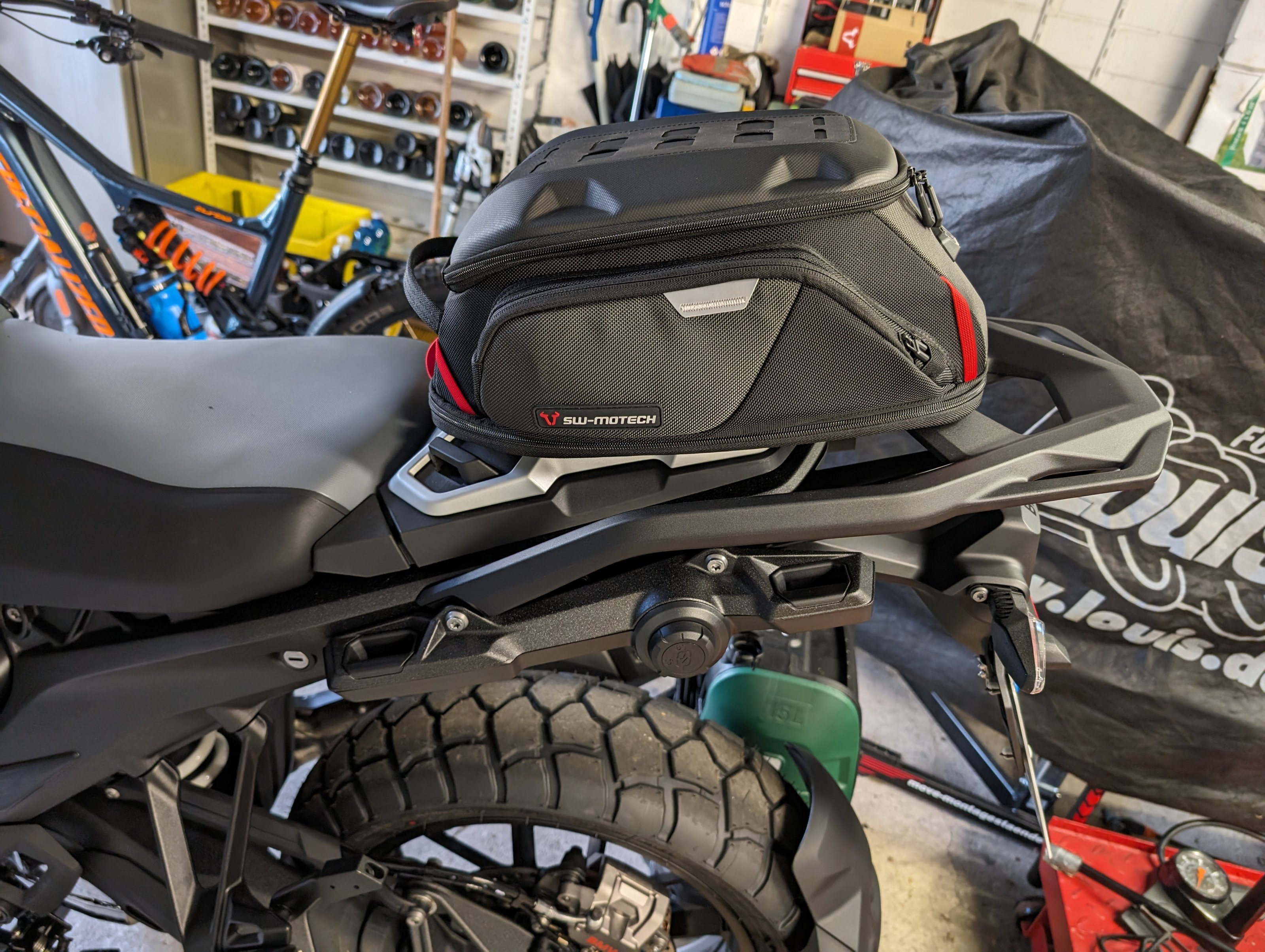

ähnliches habe ich mit dem Hepco Becker System vor.
Hast du ne Metallplatten o.ä. auf der Gegenseite für den Tankring montiert?
Wie hast du die Wölbung der Plastikabdeckung ausgeglichen? Distanzhülsen, Gummiunterlage, …?

Habe größere Unterlegscheiben auf der anderen Seite.
Da braucht's keine ganze Metallplatte.
Das hält voll und ganz.
Die Wölbung habe ich ebenfalls mit 2 Unterlegscheiben je Seite ausgeglichen. Passt alles wunderbar und halt absolut fest.
