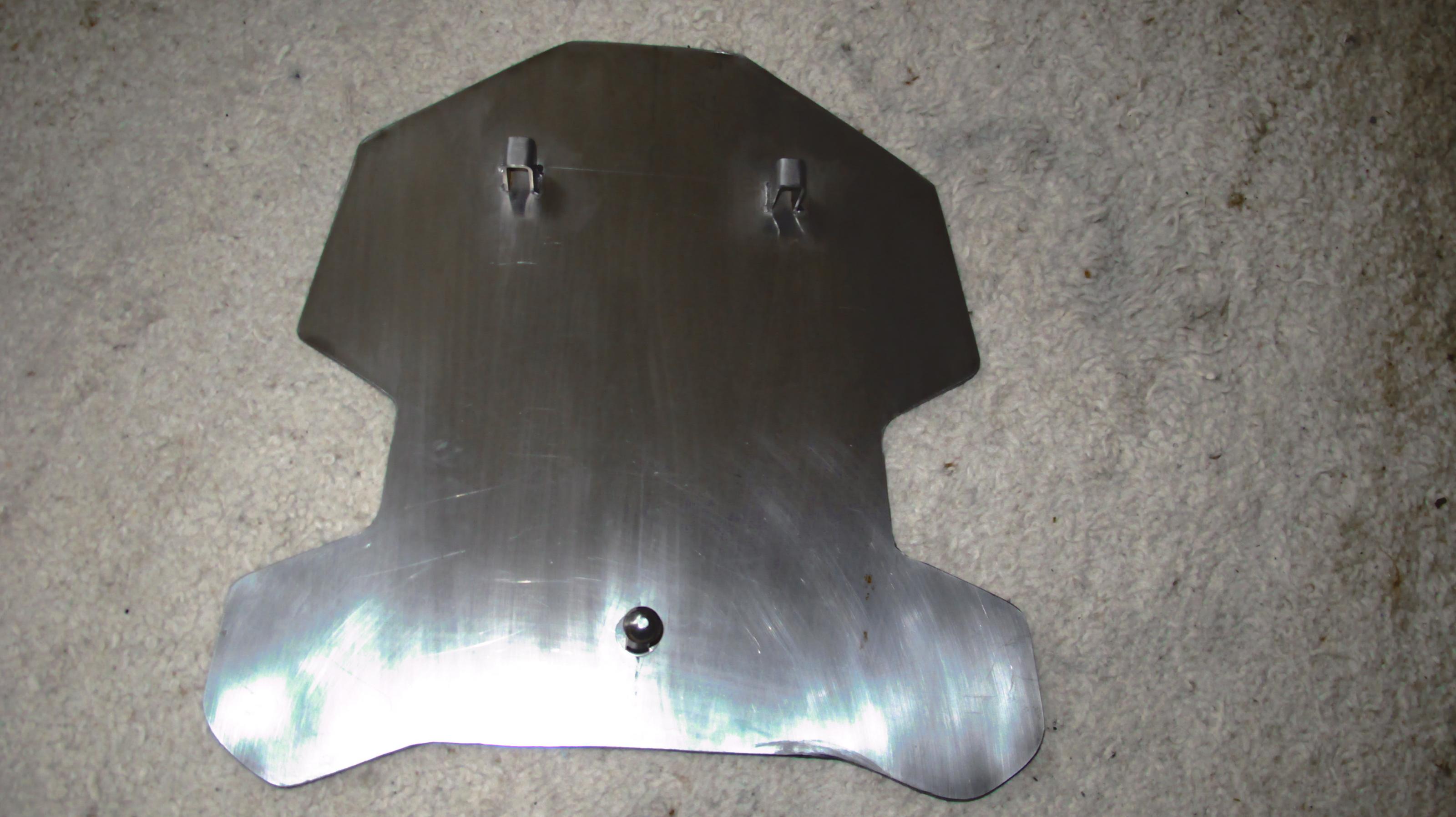

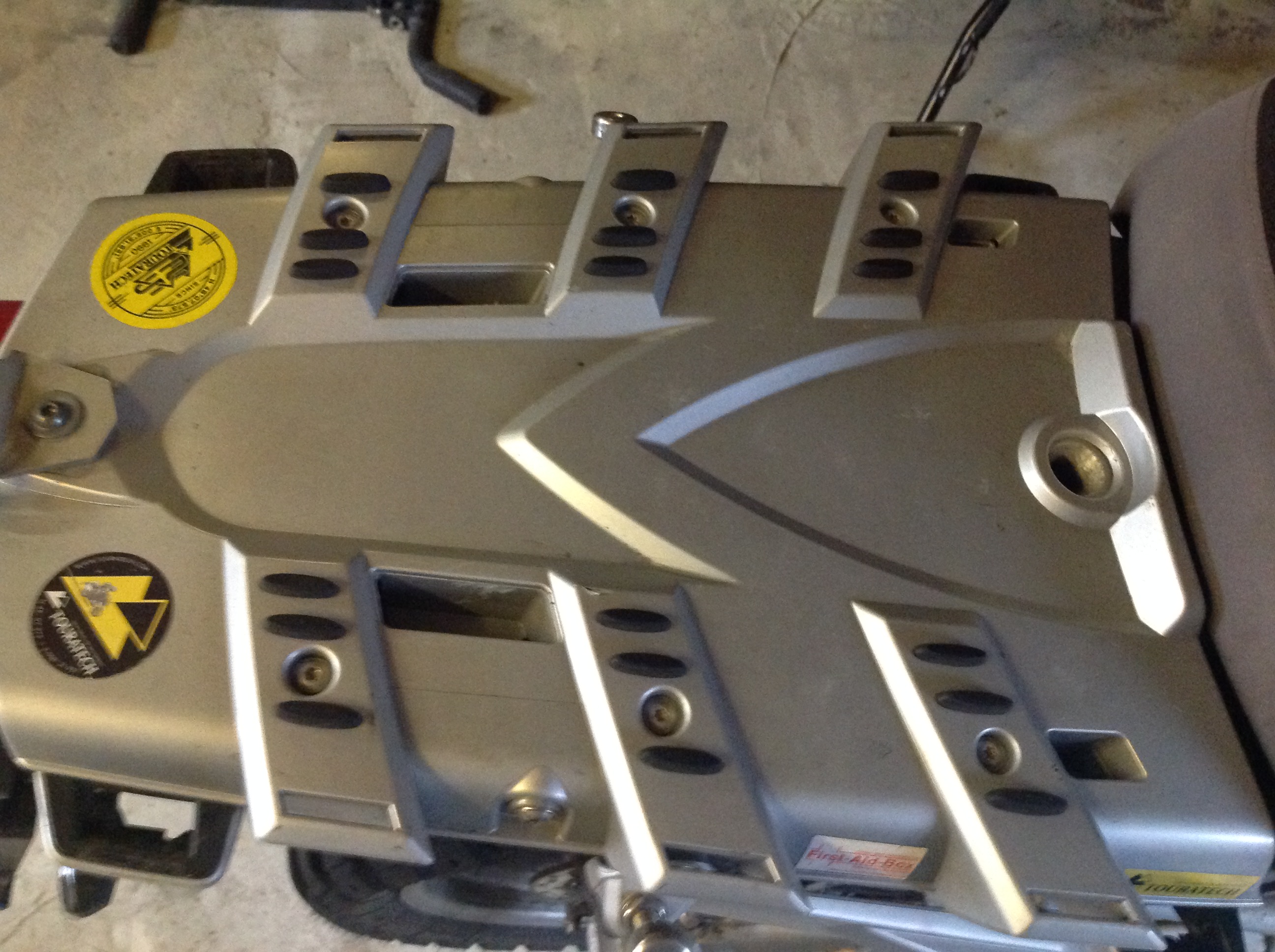

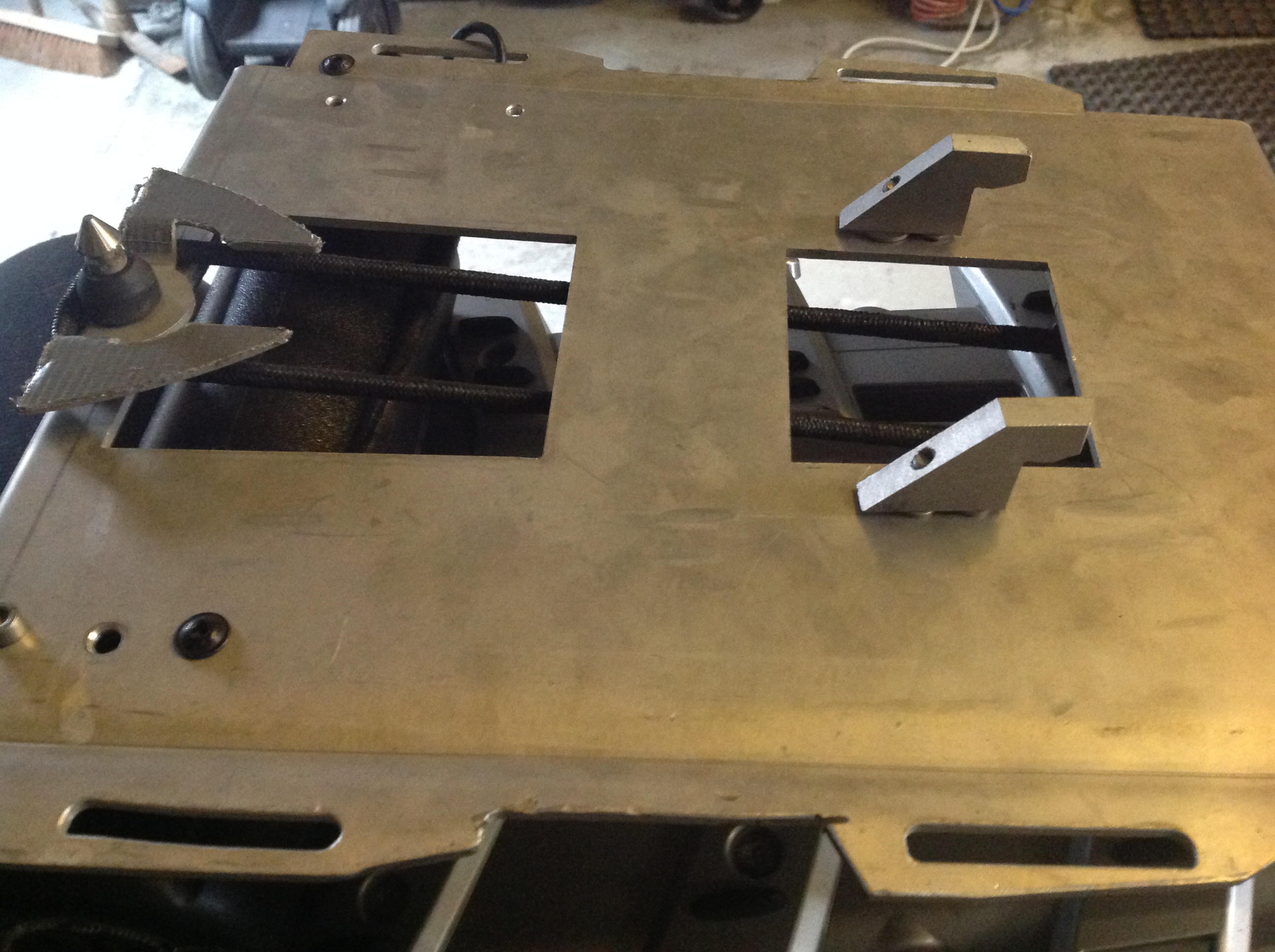

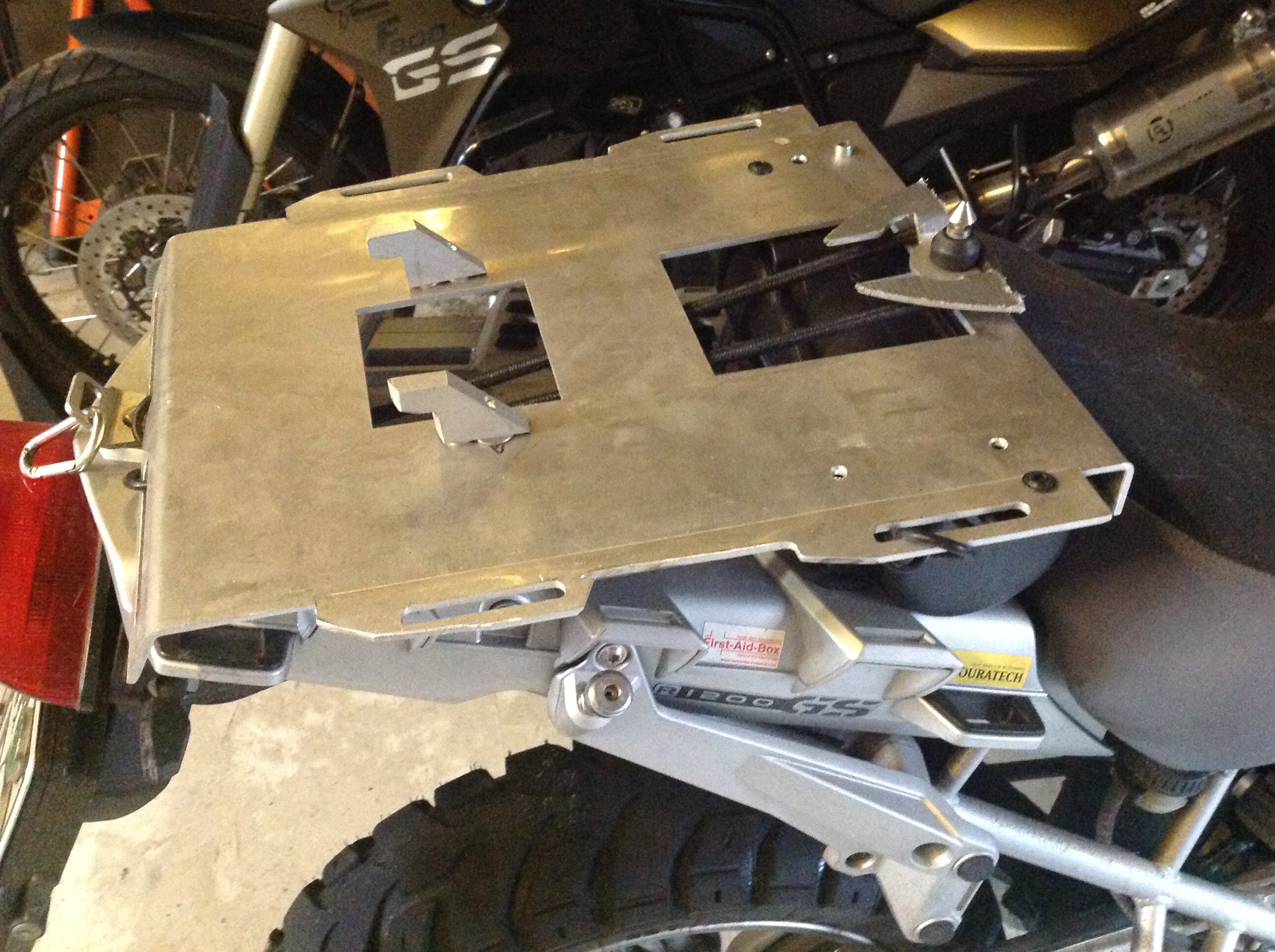

Ja, ich. Hab gerade kein Bild parat, kann das aber heute abend einstellen, falls gewünscht.
ich habe 2 Winkelstücke aus Alu gefräst und druntergeschraubt, ins Verriegelungsloch kann man auch eine M8 Innensechskantschraube stecken.

Anstelle des Kegels kann man auch eine M8 oder M10 Inbusschraube nehmenIMG_0052.JPGIMG_0053.JPGIMG_0054.JPG

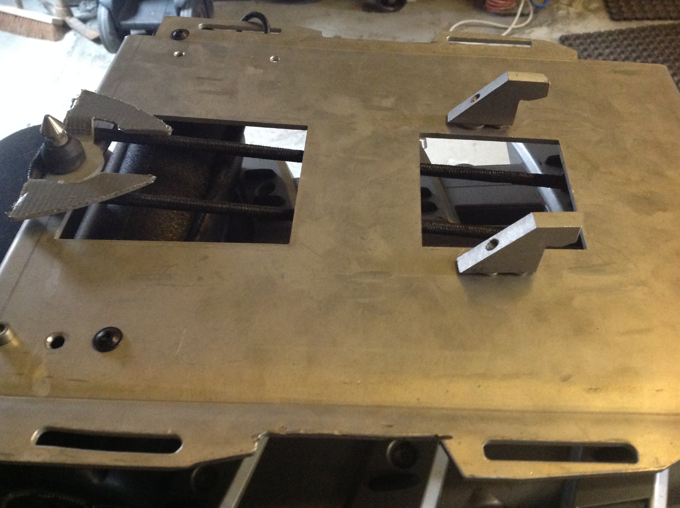

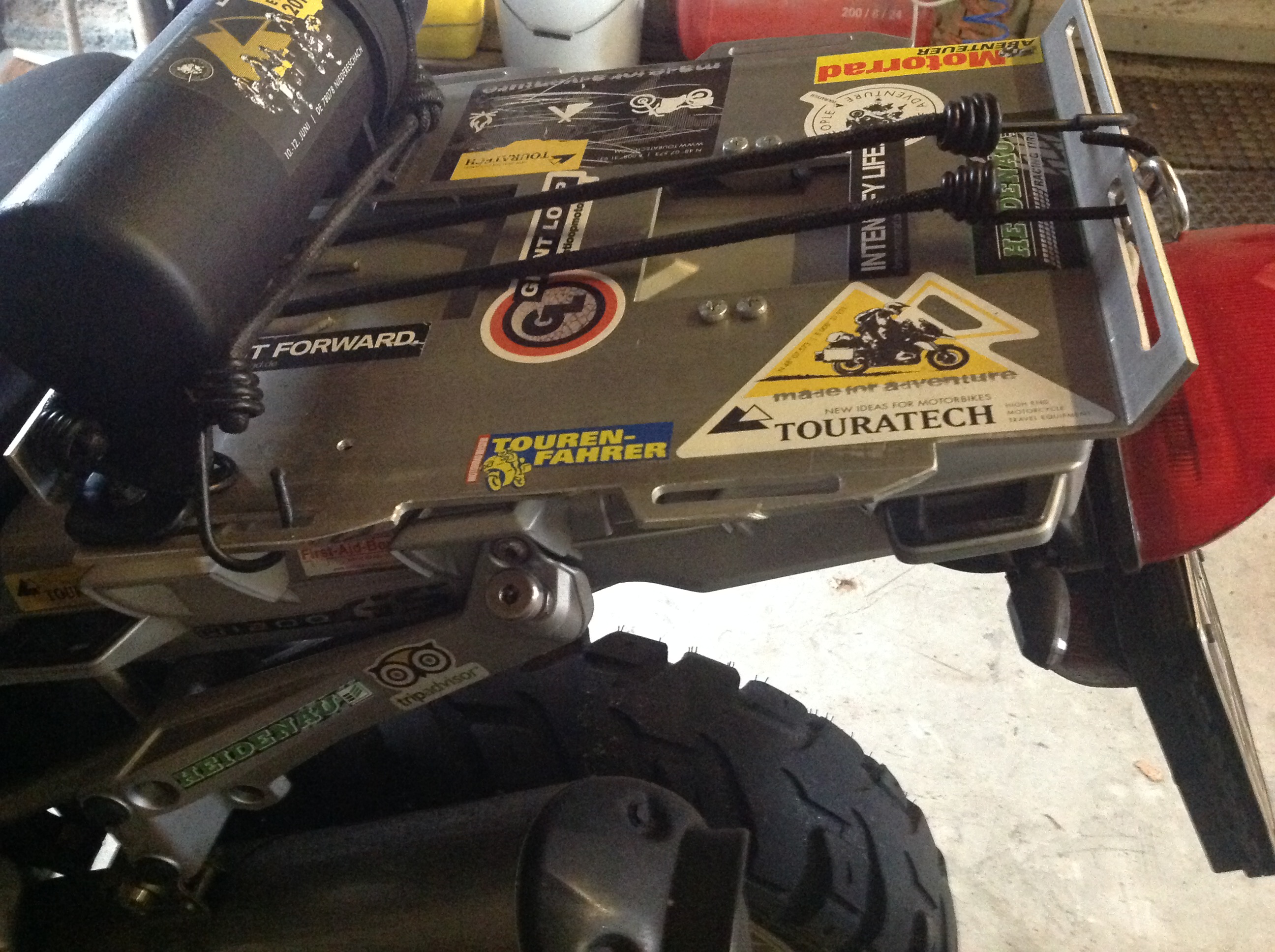

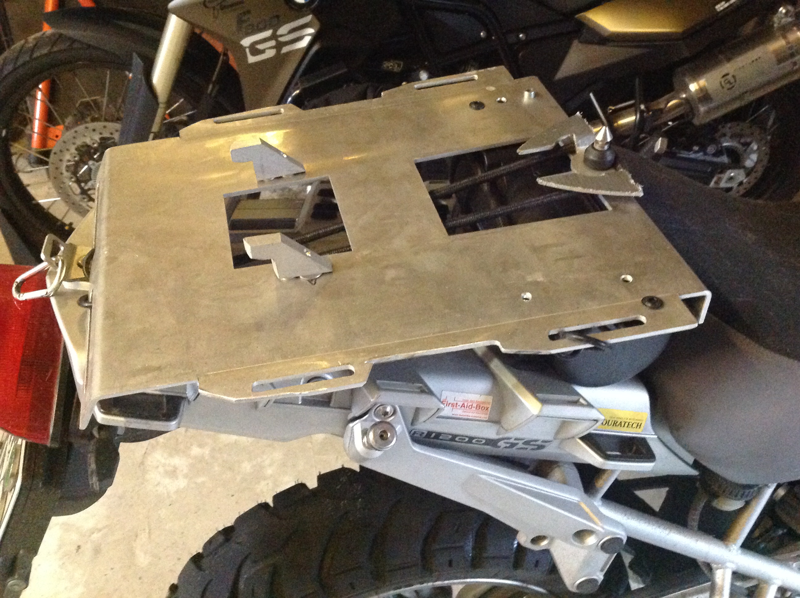

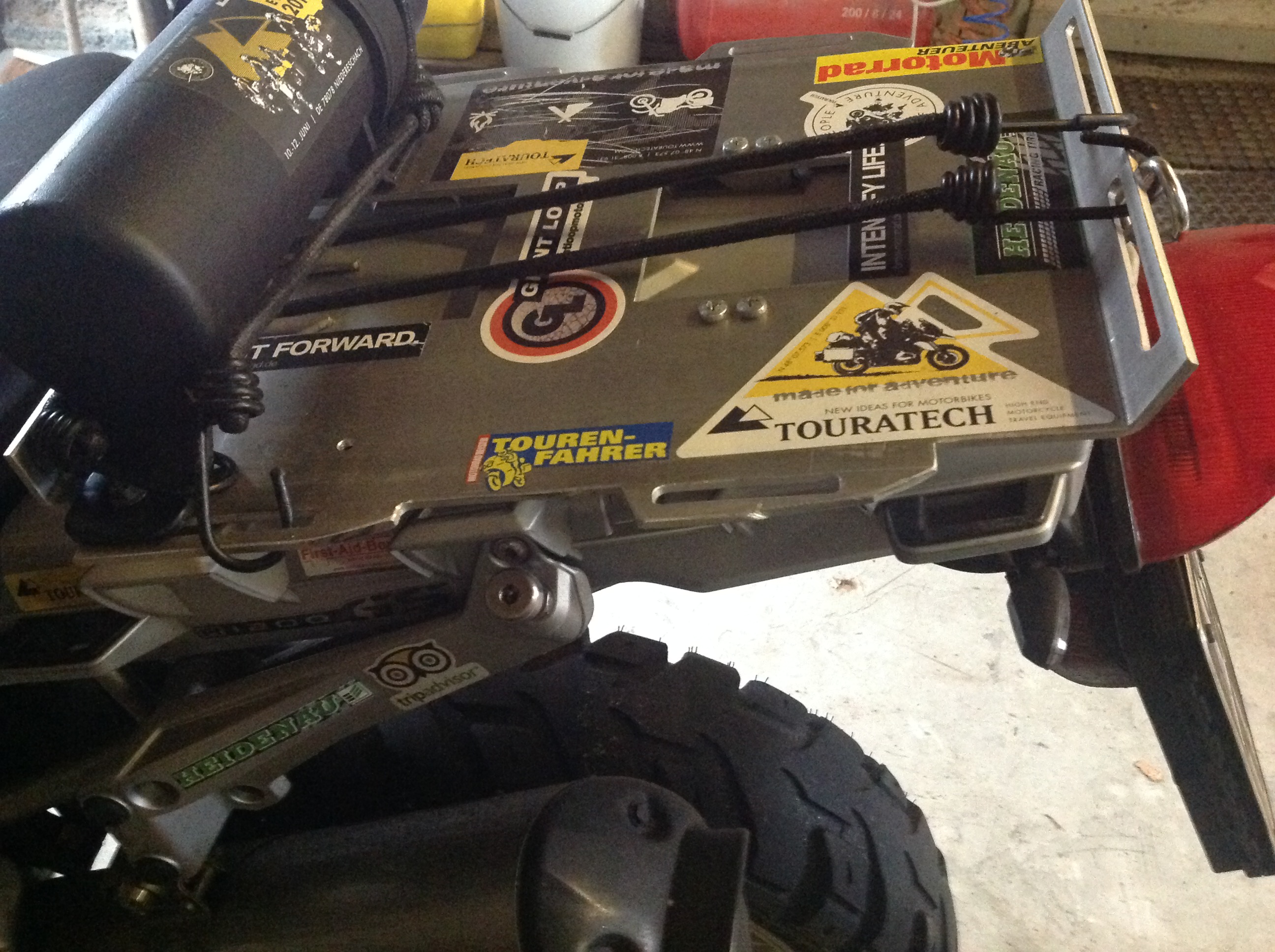

ich habe so eine

Die sieht so ein bisschen wie die von sw motech aus.
