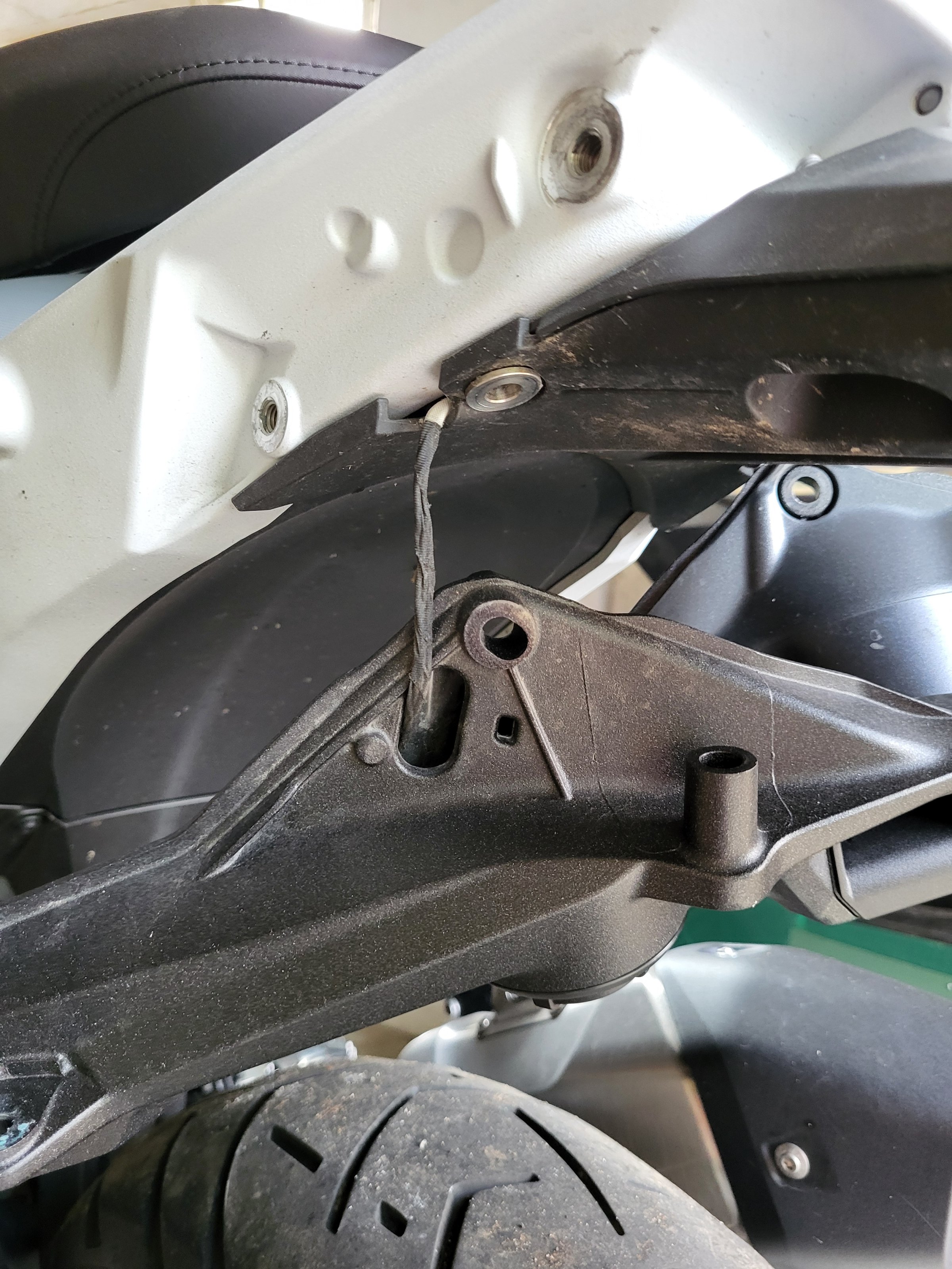

Hallo zusammen,

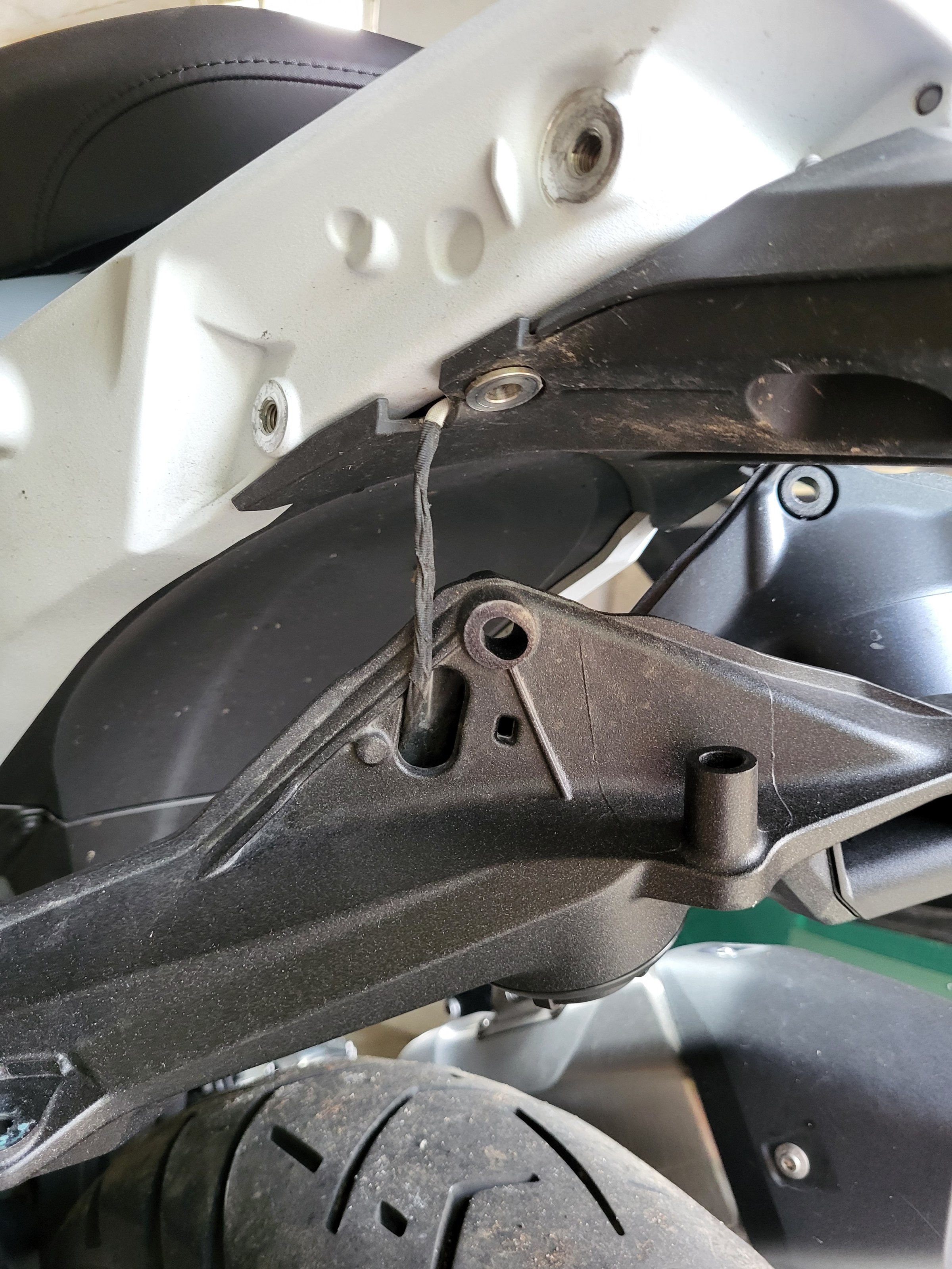

wie bekomme ich die Kabel ab, an den Haltern oder am Bike? Möchte mir den Gepäckträger von Motea dran machen.
Danke.
Gruß Frank

In den Haltern. Ein Video davon ist hier mehrfach verlinkt.
. Ab ca. Minute 30.

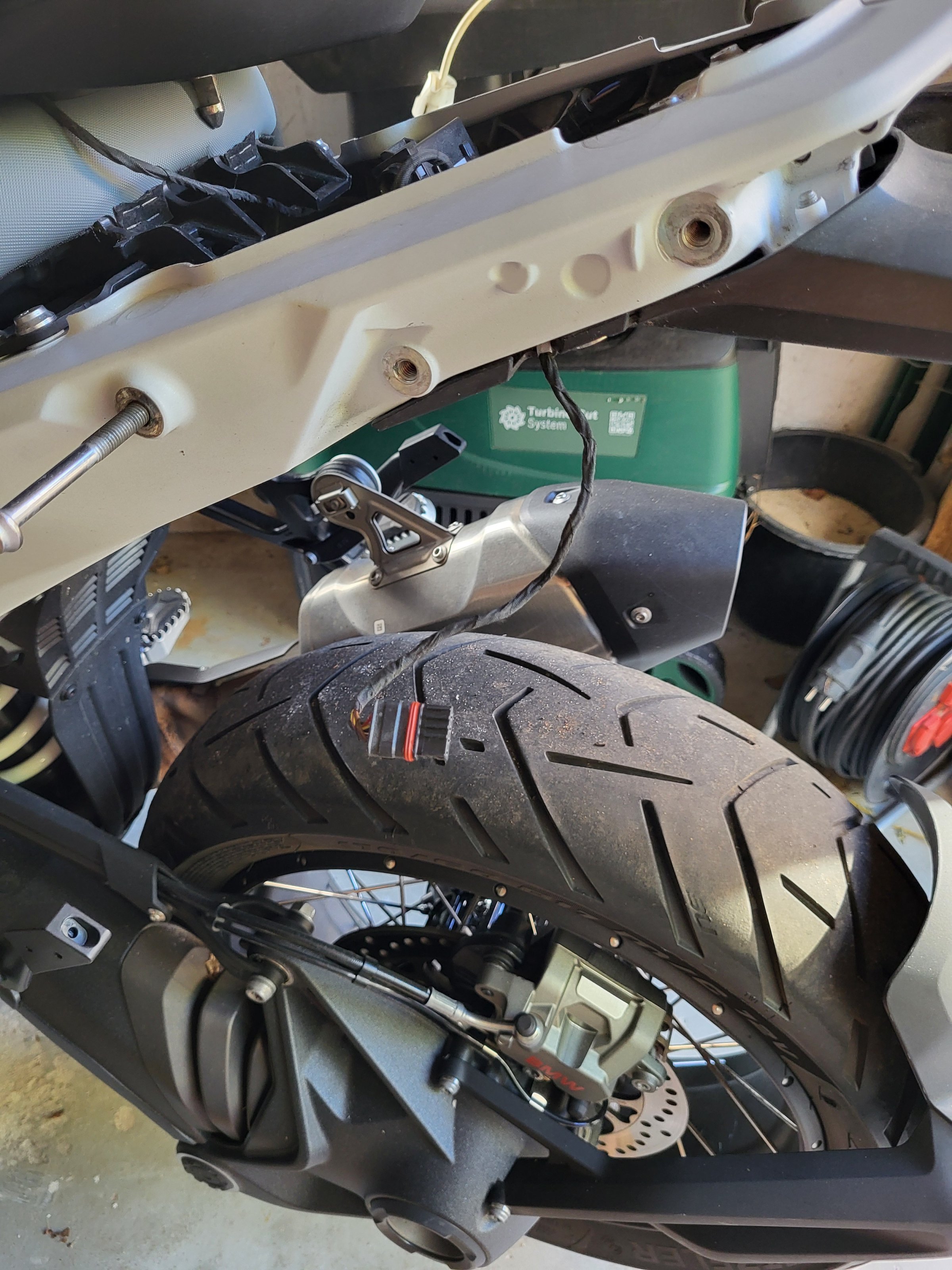

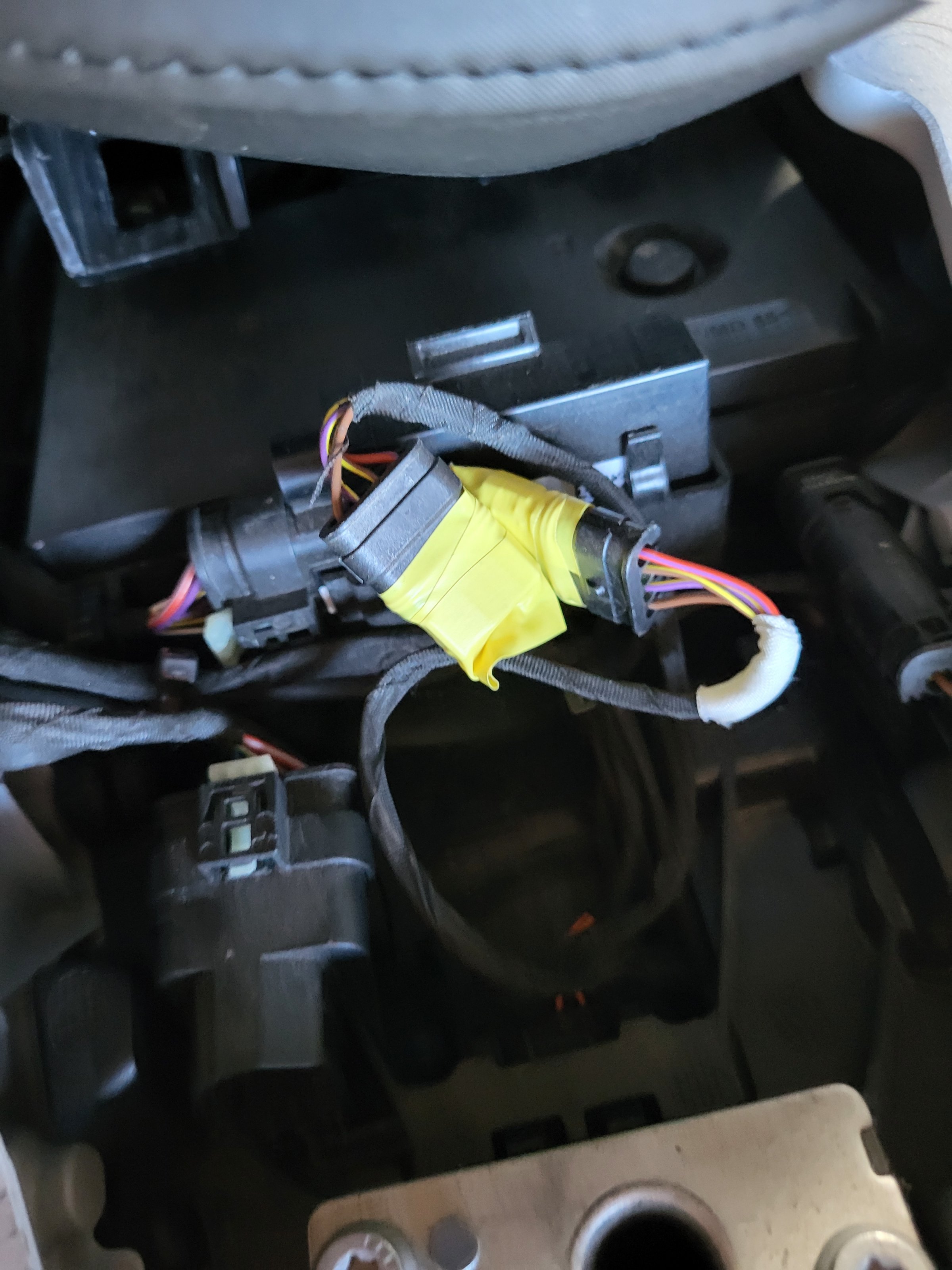

Ok, und die Kabel muss ich dann irgendwie verstecken?

Reinziehen hinten ins Heck unter die Soziasitzbank.

Vielen Dank. Recht aufwendig.

Sieht schlimmer aus als es ist. Klappte relativ einfach.

Es gibt dafür Blindstecker. Ich hab Schrumpfschlauch und schwarzes Tape benutzt. :wink:

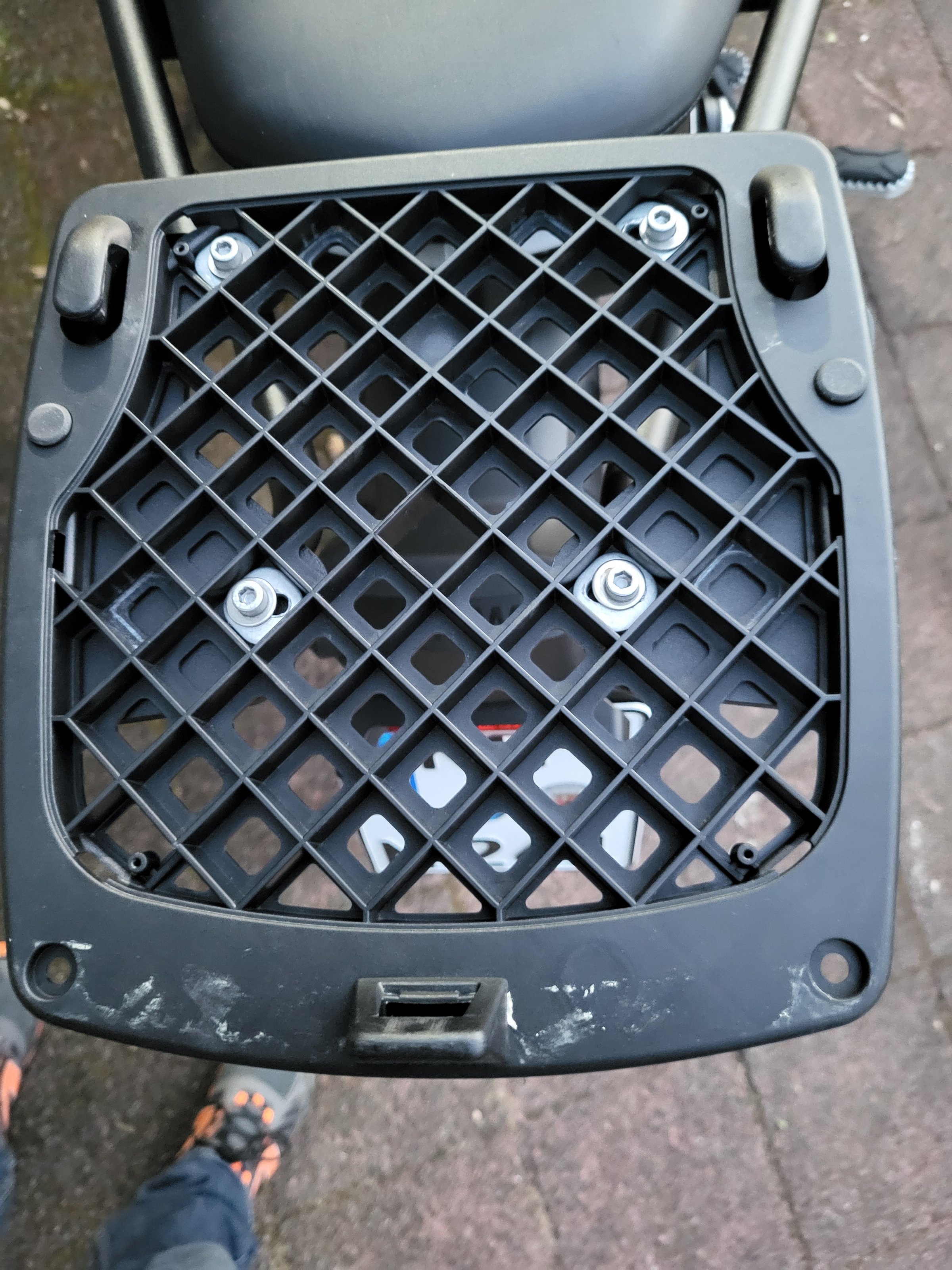

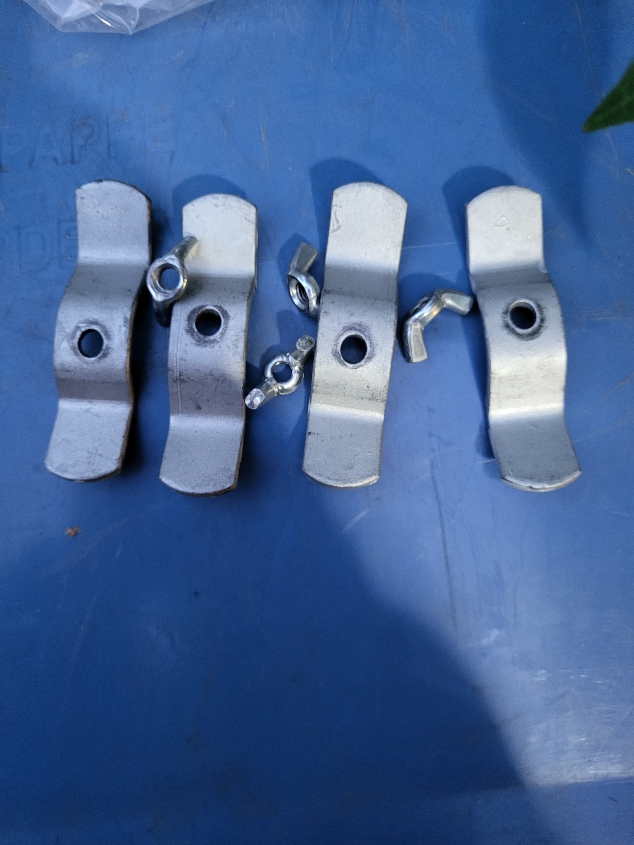

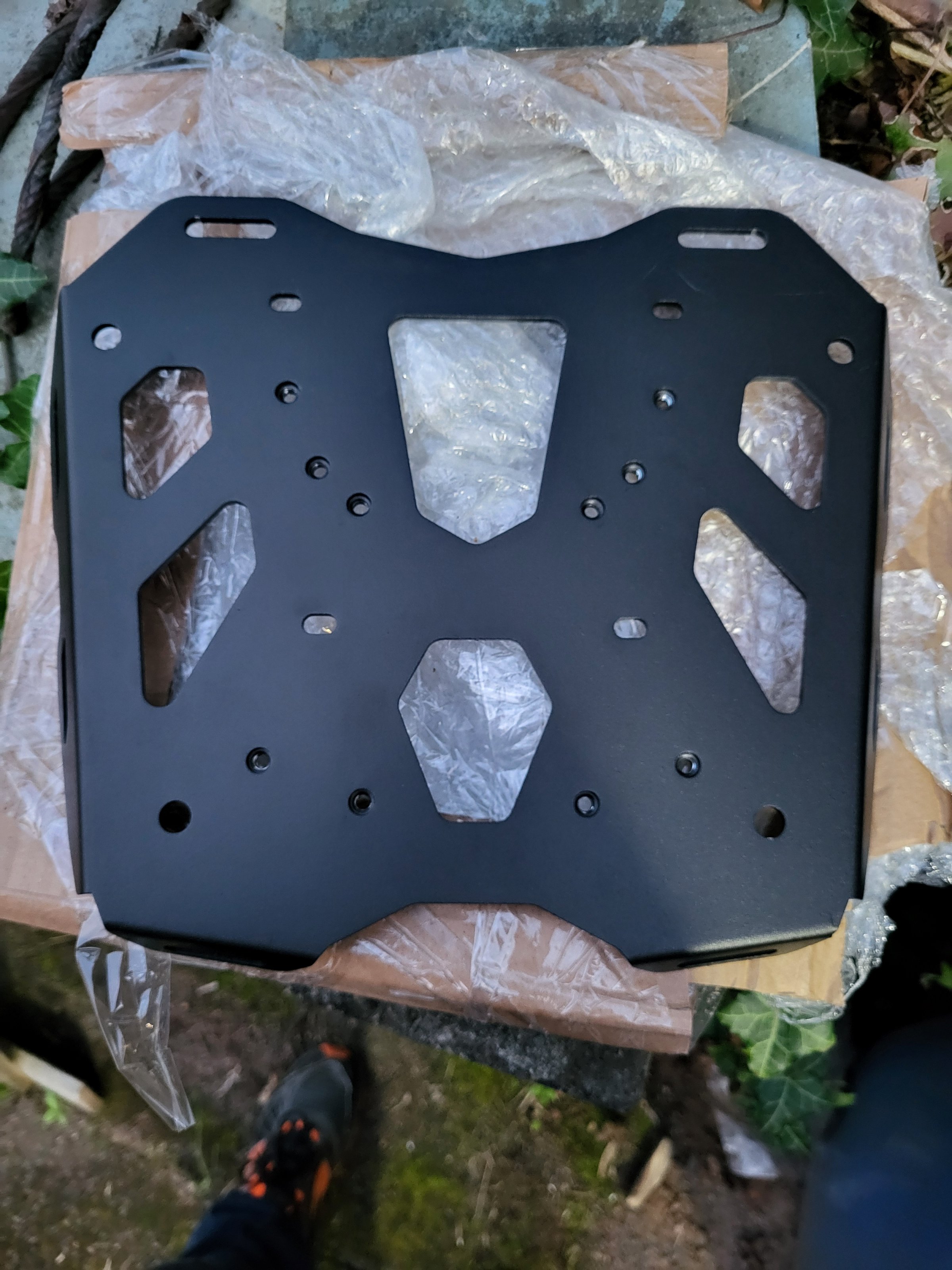

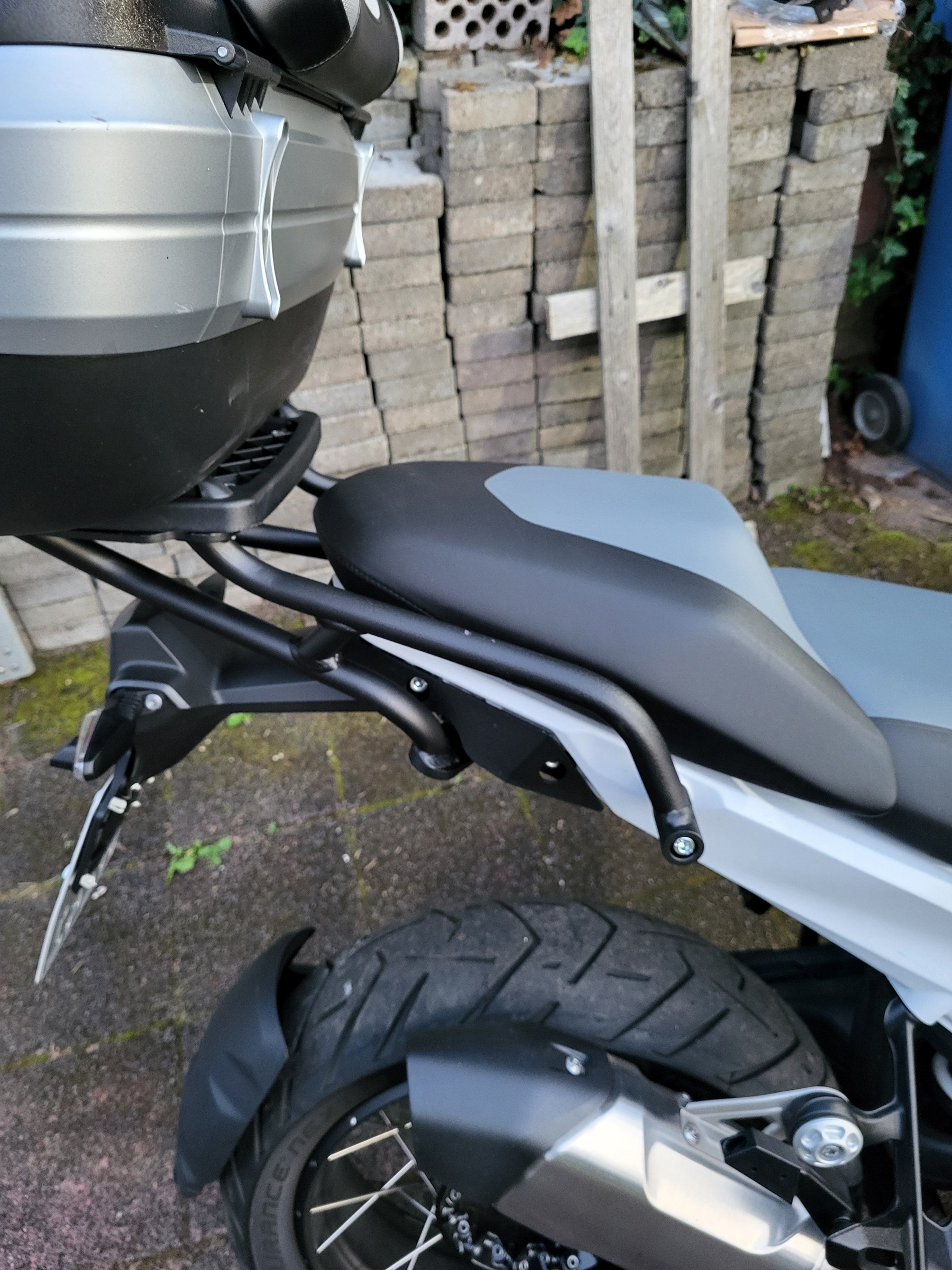

So, sitzt, passt, wackelt nicht (mehr) und hat auch keine Luft.
Hab mir in e-bay bei Motea, im Second Sale den Träger für 20€ (!) gekauft (eigentlich nur zum ausprobieren). Der ist viel verwindungssteifer als der Originale.
Zudem hab ich den nur klemmen können.
In den Originalen Löcher bohren? Nee.
Nun muss ich maximal die Grundplatte, die jetzt fest verschraubt und nicht geklemmt ist, abmachen. Sonst passt es nicht ins Wohnmobil. Das zeigt sich dann morgen. Die schwere Grundplatte von Motea braucht es auch nicht. Bin begeistert :f040:
