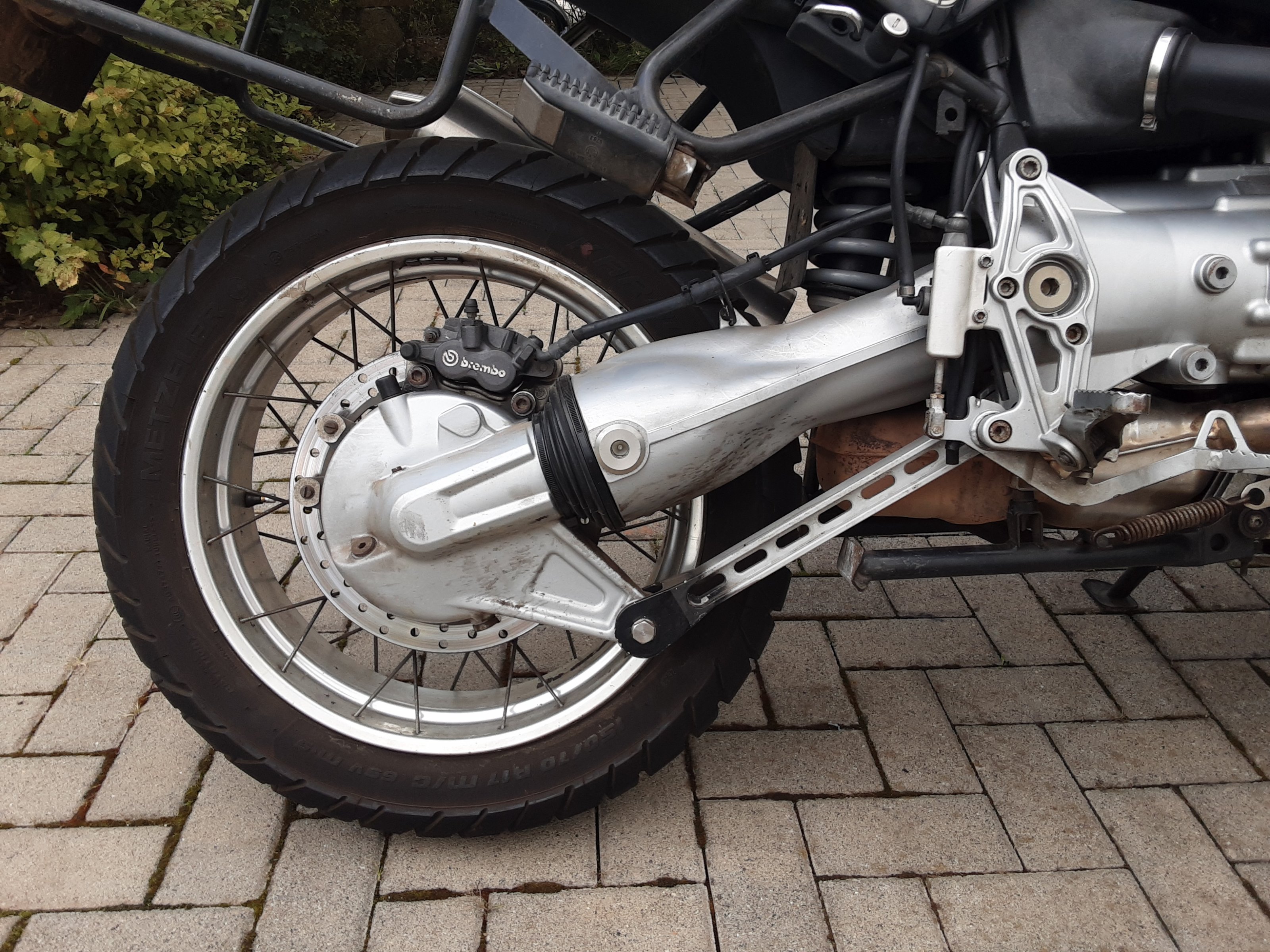

Der Knickwinkel Getriebe zur Schwinge verändert sich ja nicht, lediglich, daß Verhältnis HAG zur Schwinge. Es bildet mit der kürzeren Strebe eine gerade Linie zur Schwinge. Somit unproblematisch. Funktioniert bei mir ohne Probleme.
Gruß Hans
PS: Noch ein Bild zum Verständnis.

Guten Morgen Hans,
Sorry, aber da liegst Du mit Deiner Annahme daneben.
Gelenkwellen werden so ausgelegt, dass sie entweder als Z-Beugung, oder als W-Beugung verbaut werden. Sprich, auf beiden Seiten soll der Winkel des Kreuzgelenkes gleich sein. Jede Abweichung führt zu einer ungleichförmigen Bewegung, welche an den Kreuzgelenken zu entsprechendem Verschleiß führt.
Natülich führt so ein Einbau wie bei Dir nicht direkt zum Versagen, aber es geht schneller.

Für mein Verständnis verändert sich der Knickwinkel nicht zum Negativen.
Doch, tut es definitiv.
Ich habe schon mal eine andere Strebe verbaut, und da ändert sich der Knickwinkel definitiv.
Muss es ja auch, sieht man auf Deinem Bild auch gut.
Wenn die GS noch höher soll, muss die Schwinge weiter runter (mit kurzer Strebe)
Und damit hat er fix mehr Knickwinkel am Kardan.

Die K-Welle der GSA lässt einen höheren Knickwinkel zu.
Meist schafft auch die K-Welle der GS den Winkel der GSA, aber sie ist urspünglich nicht dafür ausgelegt.
Im normalen Fahrbetrieb ist das unproblmatisch aber wenn die Karre aus irgendeinem Grund einmal voll ausfedert, kann es ein Kreuzgelenk zerlegen. Da ist dann nicht nur das Gelenk im Eimer.
