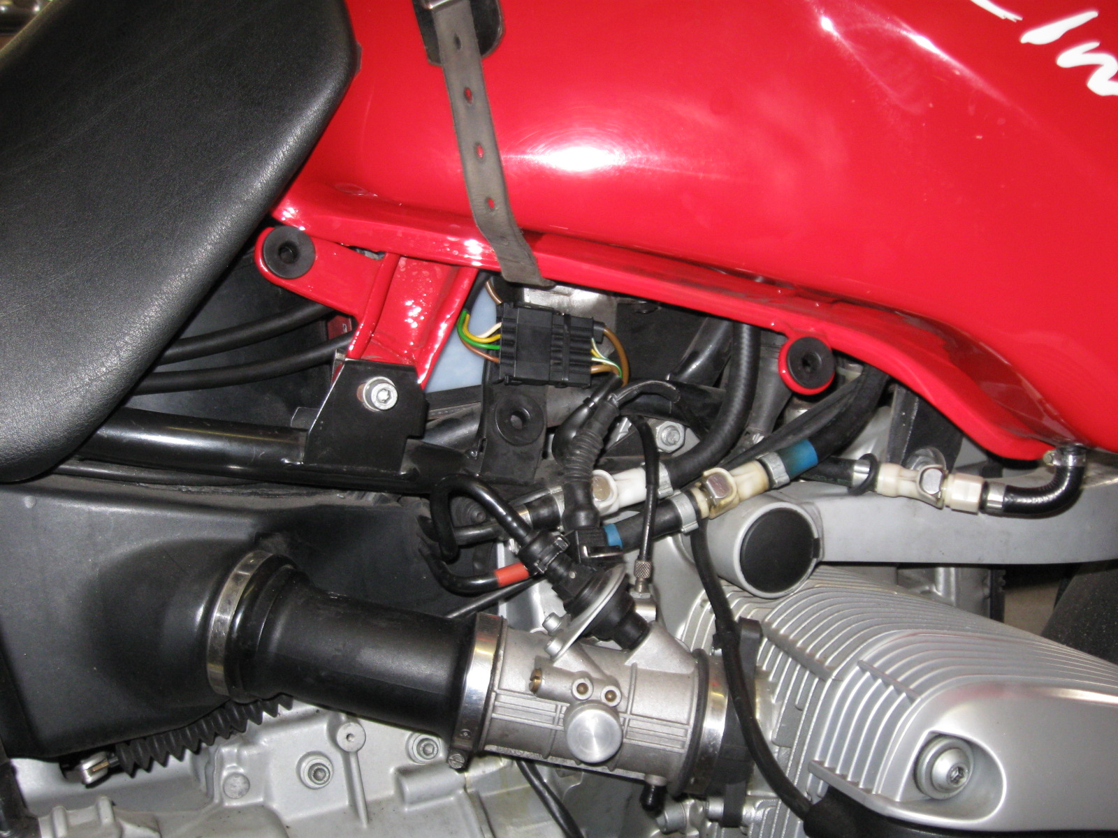

Ich habe mir vor kurzem eine r1100 gs gekauft BJ1993 52000km gekauft. Ich habe das Motorrad normal abgestellt nach einer Probe fahrt nachdem ich den Tank repariert hatte wobei es auf dem Motor ein Klack Geräusch gab, und seit dem läuft sie nur noch auf dem linken Zylinder, ich habe Kerzen, zündspulle, das gesamte Sprit System, Injektoren, Verdichtung, Steuerzeiten, Auspuff Überprüfung bzw. getauscht und alles sah gut aus, aber das Motorrad läuft immernoch nicht, auch habe ich den ventildeckel mal abgenommen und nach Beschädigungen im Ventil trieb geschaut, aber keine gefunden.
wenn ich das Motorrad probiere zu starten läuft es mit choke, mit 3000rpm aber eben nur auf dem linken Zylinder wenn ich bremsenreininger vor den rechten Ansaugstutzen sprühe gibt es vereinzelt fehlzündung und der Motor tourt hoch, auch habe ich das Gefühl das er Luft aus dem ansaugstutzen raus drückt. Mir fallen langsam keine lösungeinsätze mehr ein, kam es sein das sich ein nocken auf der Nockenwellen verschoben hat? Ich habe das Nockenwellenrad aber noch nicht gelöst bekomme, gibt es da ein Trick? handelt es sich bei dem Motor um ein Freiläufer, das es überhaupt möglich ist das der durchdreht auch mit verschobener nocke?

Falsches (Unter-) Forum. Unabhängig davon: Ich tippe auf ausgehängten rechten Gaszug...

Ja der Tank war abgebaut, ich habe jedoch das oft beschienene Problem mit dem gaszug direkt als erstes gecheckt.

...auf der Seite hüpft der Gaszug aus der Tülle, beim anheben vom Tank :p.
E
edelweiß GS
27.08.2008
1.499
Kontrollier mal den ganzen Gaszugverlauf. Du hast noch den Einteiligen Gaszug >der verläuft von Drehgriff bis zur rechten Drosselklappe. Was ich auch schon hatte ist daß der Gaszug aus der Seilscheibe gehüpft ist:p.

Vielen Dank, für die ganzen Tipps, aber ich habe den gaszug direkt als erstens kontrolliert, auch die seilscheibe, da ist alles in Ordnung. Das Problem bleibt ja auch bestehen wenn ich direkt an der seilscheibe händische die Drossel öffne. Desweiteren habe ja auch bereits die droselklappen eingestellt und die öffnen beide nahezu identisch.

eventuell mal schauen ob die Einspritzdüsen beide Ihren Dienst verrichten.
Es ist doch ein Kabel ( rechts ) an der Düse. Ich nehme es immer ab um den Tank abzubauen.

vielen Dank für denn Hinweis, aber ich habe bereits die einspritzdüsen gecheckt, leider ohne Verbesserung des Problems.
links rechts getauscht, und die einspritzmenge kontrolliert, Ist auf beiden Seiten identisch.

Sollte ein Zylinder nicht richtig mit dem Gaszug bedient werden , muss ja entweder der Gaszug aus der Schraube gerutscht sein und dann die LL Anschlagschraube nicht anliegen, oder mit etwas Gas die fehlende Verbrennung widerhergestellt werden können indem man da eben an der Seilscheibe mal etwas gas dazu gibt. Kaltreiniger ist da nur zur Falschluft Detetktierung ( Undichte Saugleitung Vor der Drosselklappe) zulässig.
edit 1100 er
  • Liegen Beide Seilscheibenanschläge an der Schraube an? Beim Zuschnalzen lassen hört man dann ein nacheinander Klickkick nicht ein gemeinsames Klick.
  • Sind die Umluftkanäle geputzt die Konuse der Schrauben sauber
  • Zündkerzenbilder gleich
  • Da keine Einzelspulen vorhanden sind hat die 1100 er eine Doppelzündfunkenspule für Beide Kerzen, da ist genau auf sauberes gute Zündgeschirr zu achten also kein Oxyd an den Übergängen zur Kerze Im Zweifel neu von ZB Beru.. oder Q - Tech
