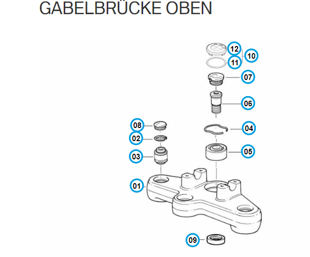

wenn das Gelenk (No.3) verschlissen ist, macht es Geräusche beim Überfahren von Unebenheiten.

Es hat auch noch andere Teile welche einen Einfluss haben könnten...ist halt ein wenig "Kaffeesatzlesen" aber vielleicht bringt es Dich ja dem Geräusch näher...
Telever: Lagerungen des vorderen Längslenker, Kugelkopf, Lagereung des vorderen Federbeines unten...
Federbein Vorne oben..Lagerung Scheiben und Gummi
