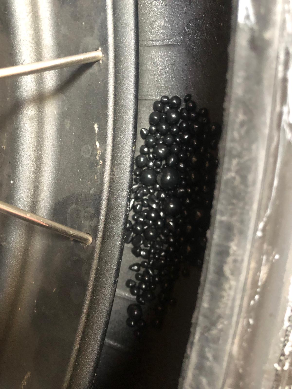

Hallo zusammen,
habe eben meine1300er nach der Wochenendtour in die Garage geschoben. Dabei hörte ich ein völlig unbekanntes Geräusch vom Vorderrad. Dachte zunächst, dass vielleicht ein Lager defekt wäre.
Also aufgebockt und das Rad gedreht. Dann hört man etwas zwischen Gummi und Felge durch die Schwerkraft nach unten rutschen, dann ist Ruhe. Das lässt sich beliebig reproduzieren.
RDC funktioniert und beim Fahren konnte ich auch nichts merken.
Was könnte bitte dieses Geräusch verursachen, mir fällt nix ein?
Bin diese Woche beim Service und lasse mich mal überraschen.

hat sich wohl was vom sensor gelöst oder komplett ab

Denke auch der Sensor fliegt da drin herum.
Ob der dann noch funktioniert....keine Ahnung.
Wann war dein Reifen wechsel ?

der Sensor würde ein lauteres Geräusch verursachen meiner Meinung nach

Kann eigentlich nur der Sensor sein....sonst fällt mir da nichts ein...
Lautstärke höre ich ja hier auf dem Sofa nicht.... :victory:
Das Teil ist ja nur aus Plastik....

Der Sensor muss nicht fest sein um zu funktionieren. Der sendet auch und zeigt richtig an wenn er lose im Reifen liegt.
Ein loser Sensor ist mMn wahrscheinlich.
Wenn Du noch in der Garantiezeit bist sollte die Behebung kostenlos sein.

😂😂das hatte ich auch
Reifen abgezogen und da waren kleine Kügelchen aus Gummi drin , so ca. 15 stk
Abrieb oder so 🤷 keine Ahnung, reifen von innen war nicht beschädigt

Vielleicht montiert BMW innen die neuen, super-leichten Titan-Wuchtgewichte aber der Klebstoff hält nicht, da völlig konform mit allen Vorschriften - aber wenig haltbar. Blei darf man ja am Auto nicht mehr machen, vielleicht auch am Moped bald obsolete, spätestens, wenn die runderneuerten Reifen fürs Moped kommen, wird es wieder interressant.
Innen montierte Wuchtgewichte machen auch Sinn, wenn man nicht die schöne Optik der Felgen mit dort angebrachten Gewichten ruinieren möchte. Zumindest das Rad selbst ohne Reifen könnte man so sehr gut optimieren.
Spaß beiseite, wird wohl was vom Sensor abgefallen sein, ein unkundiger Monteur und Zeitdruck und schon leidet das Material.
Der Reifen muss runter, dann enden die Vermutungen.

Habe ich noch nie gesehen.....bei keinem Reifen.
Ist doch nicht normal... :engel:

Reifenkaviar ;)
Soviel habe ich persönlich noch nie gesehen - AFAIK ist es einfach aller "Dreck" der im Reifeninnern anhaftet und sich mit der Zeit löst.
Angeblich soll es sich durch Luftfeuchtigkeit verschärfen, könnte mir auch Öl vorstellen - wenn "schlechte" Luft benutzt wird.

Michelin Anakee Adventure
