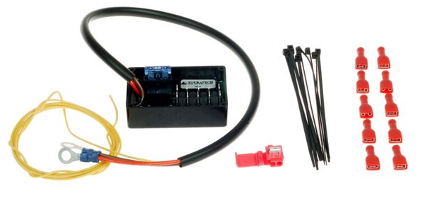

Hallo Leute,
ich habe mir heute ein geschaltenes PLUS + in meiner 800GS eigebaut mit hilfe von Touratech!
Und zwar habe ich das TPS 15 für BMW CAN-BUS Relaisschalter 15A verbaut.
Passt perfekt unter die Tankatrappe, einfach mit dem Doppelklebeband auf den Luftfilterkasten geklebt und div. Kabeln zwischen Batterie und Luftfilterkasten verstaut.
Eigentlich habe ich das ganze gemacht, dass ich mein Navi Garmin 390 anschließen kann, ohne das mir die Batterie ausgesaugt wird!
Als Steuerleitung habe ich mich ans Standlicht gehängt - ist das graue Kabel im Scheinwerfer Zentralstecker! +/- direkt an die Batterie... Zündung an, Standlich brennt und Strom ist übers Relais auch da !
Zusätzlich gibt es noch 4 freie +/- zum anschließen.... z.B zusätzliche Boardsteckdose, Kettenöler,
Zusatzscheinwerfer etc.
Viel spass beim nachmachen.....
....Bitte nicht diskutieren, warum nicht gleich an den Zubehörstecker oder direkt an die Batterie usw. ..... ganz einfach saugt langsam aber sicher due Batterie leer!
Lg Karli
