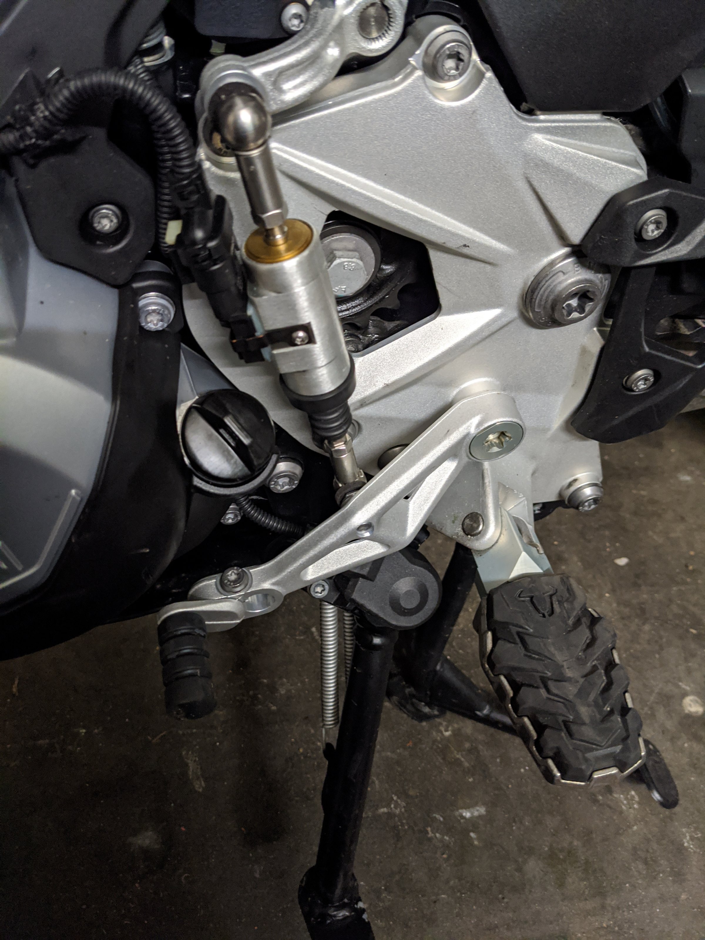

Wieso geht das nicht? Ich bin vom Turnschuh auf nen Alpinestar Toucan, da hab ich einfach den Hebel entsprechend höher gedreht. Und ich habe immer noch Spiel!
Man kann auch dieses bescheuerte Gummi von den Fußrasten nehmen, das bringt eh nix. Oder alternativ eine tiefere Fusraste, falls ihr mal mit Plateausohlen fahren wollt ;)

Man könnte auch einfach eine kürzere Gewindestange kaufen oder die Originalstange kürzen. Das spart etwas Geld.
