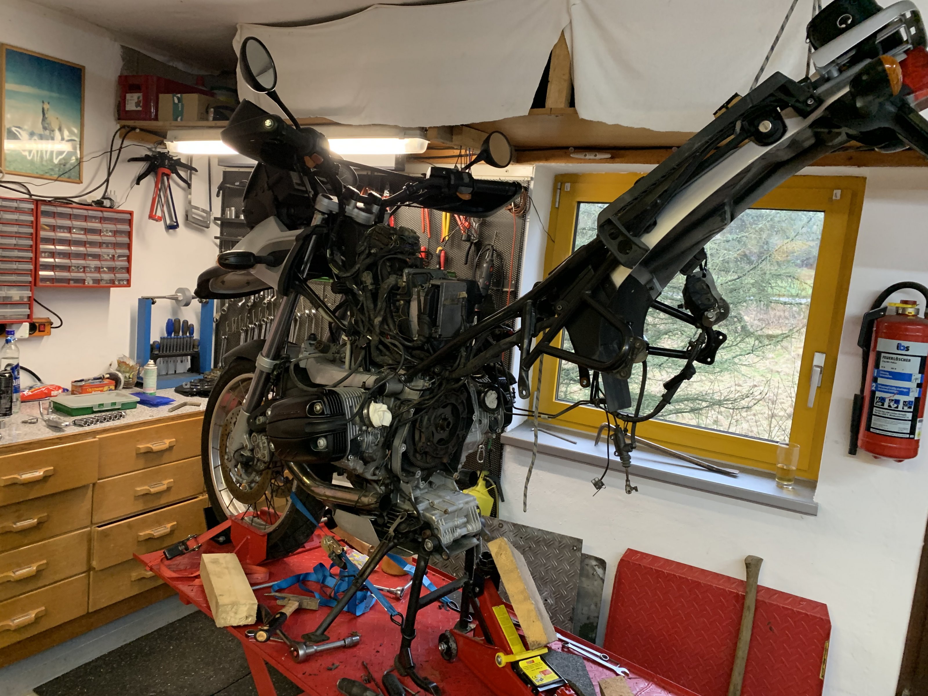

Danke fĂŒr die Unterlagen 👍 aber leider muss dafĂŒr alles ab. 🙈🙈 hatte das gerade erst bei einem freund gemacht ist ein Höllen aufwand. Das ist ein Winter Projekt. Hoffe bis dahin hĂ€lt es noch. LG

Bin gespannt auf weitere BeitrÀge....
Ich meinte, mindestens die Schwinge muss raus...
Dann macht es schon sinn gleich die Kupplung noch zu kontrollieren, heist Getriebe-Ausbau...
