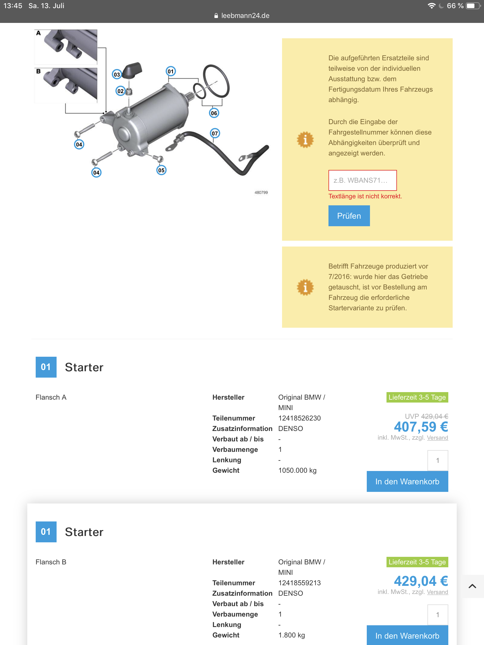

Meines wissens nach hat sich bei der ersten Änderung auch der Gehäusedeckel des Getriebes geändert,deswegen wird auch ein anderer Anlasser benötigt...
gerd_
gerd_
17.04.2004
19.144
Hi
Dann dürfte es für die "alte" Variante keinen Ersatz geben.
Entweder es wird darauf hingewiesen (ETK), dass man beim aktuellen Getriebe zusätzliche Teile braucht oder die sind generell dabei.
Beim neu konstruierten, primären Gaszug der 1150 heisst es beispielsweise "nur in Verbindung mit Rep.Satz Gasseilumlenkung "
gerd

Ihr habt recht. Flansch A oder B.
