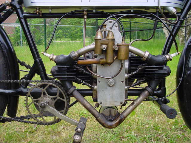

Es ist Schon etwas traurig, vielleicht sollte die 1300 so aussehen
Das wäre das Ende des Motorradfahrens, wie wir es kennen :byebye:. Ich könnte es einfach nicht verantworten, dass sich meine Mitbürger jedes Mal, wenn sie diese Maschine erblicken, bis zur Galle erbrechen müssen :bounce:. Reicht schon, dass es überhaupt zulässig ist, solchen Edelschrott in Europa überhaupt auf die Straße zu bringen :Augenzwinkern_2: (ähnliches gilt für alle Ergüsse des Herstellers).
