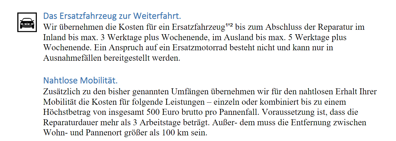

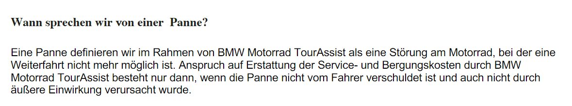

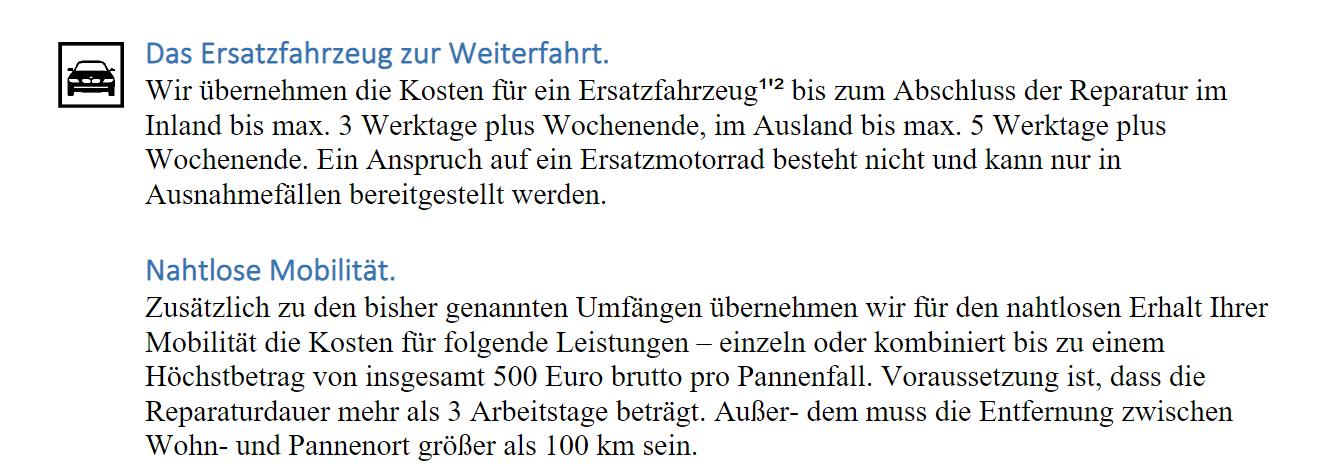

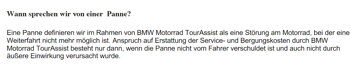

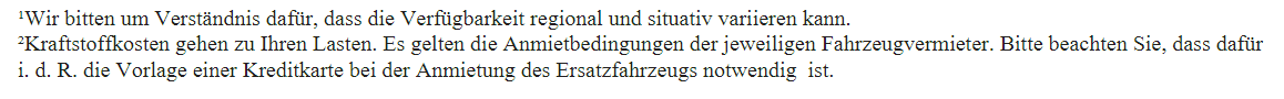

Ersatzmobilität != Ersatzmotorrad (im blödesten Fall bieten die Hersteller ein Zugticket an, einem Kollegen bei Audi passiert)
BMW Motorrad MOBILITY INCLUSIVE
Wenn man das so liest hat das mit einer Mobilitätsgarantie im Sinne des Kunden ja nu ned viel zu tun.
