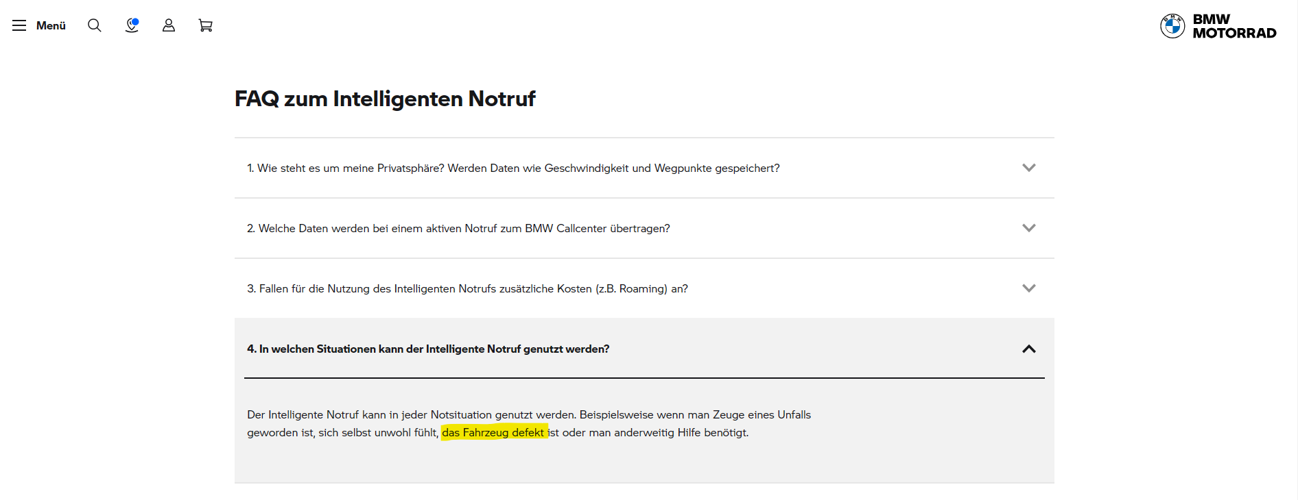

Gude, mit Bj. 2022 bist du doch sowieso in den 36 Monaten Gewährleistung von BMW
Sorgenfreiheit
und wenn du irgendwo mit Panne stehst und nicht weiter kannst hast du doch bestimmt diesen netten roten Knopf neben dem Gasgriff der dann hilft - hab ihn selbst noch nie gebraucht und kann nicht aus eigener Erfahrung von dem angebotenen Service berichten.
Ich würde das mal auf diesem Wege probieren, bevor ich da selbst den nächsten Transport organisiere.
Auf jeden Fall wünsche ich dir viel Erfolg bei der Behebung und dass du den Bike schnell wieder fehlerfrei nutzen kannst.

der rote Knopf hat doch nichts mit meiner Panne zu tun?
Natürlich wird mit kurzer Zeit geworben, die eine Reparatur in Anspruch nimmt. Die knapp 5 Wochen Wartezeit werden schließlich nicht erwähnt.

Von dort aus noch zur nahegelegenen Tankstelle gefahren, die GS auf den Trailer gepackt und ab nach Hause.
Ich hab das jetzt so verstanden, dass du mit deinem Moped nicht mehr fahren konntest und sie hast per Trailer abtransportiert.
Und der rote Knopf ist nicht nur für Unfälle, auch für Pannen.

Ja, richtig, da es schneller ging als mindestens 3 Stunden auf den ADAC zu warten. Aber primär gehts mir hier um das Getriebeproblem, weniger um das Nachhause-kommen.

Ich dachte nur, wenn die Panne mit liegengebliebenem Moped während der Gewährleistung über das BMW Hilfe Center läuft und die sich um den Transport - die rufen auch nur einen Partner der in der Nähe und verfügbar ist - kümmern, es eine andere Gewichtung bei dem Händler zu dem es transportiert wird erhält, als wenn du das Möp selbst anlieferst.
War aber auch nur so ein Gedanke.
Der Knopf nennt sich Notrufknopf. Mir würde im Leben nie einfallen diesen bei einer Panne zu drücken. Meine auch das irgendwo im verbotenen Buch gelesen zu haben.
Für Pannen gibts doch die Servicehotline Nummer. Während der Garantiezeit sowieso. Da wird dann die Karre von BMW bzw. BMW beauftragt geholt und du bekommst ein Ersatzfahrzeug.
Die Gewichtung ist natürlich eine andere wie wenn du selbst die Karre bei einem Händler hinstellst. Da das dann sofort direkt über BMW läuft.

Das sehe ich auch so. Eine Panne ist kein Notfall, auch wenn das Motorrad nicht mehr fährt.
Im Pannenfall gilt
Den Mobilen Service von BMW erreichst Du telefonisch
… innerhalb Deutschlands: 089 588099588 (zum Ortstarif),
aus dem Ausland: +49 89 588099589 (Kosten abh. vom nationalen Anbieter),
… und über alle Notrufsäulen.
Im Pannenfall gilt
Wenn BMW das so bewirbt, dass man die SOS-Taste dafür nutzen kann, denke ich die haben nichts dagegen wenn man es auch tut.
Muss nicht sein, darf aber sein.
Aber schon klar, man ruft ja auch nicht bei der 112 an wenn man Kopfschmerzen hat.
Und jetzt wieder zu dem eigentlichen Problem von SI0WR1D3R :wink:
