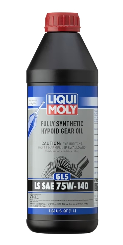

Hypoidölgeruch ist für mich extrem stinkend. 🤢
Ich nehme seit langem dieses Öl:
(Stinkt auch)

Ein LS Öl in ein Schaltgetriebe 🤬🤬 und das auch noch hier im Forum empfehlen.😱😱
GShammer
GShammer
18.04.2025
3.595
ganz weit weg
2002er 1150GS, KTM 690 R Enduro
Ich zitiere mal.....
Limited Slip (LS) Getriebeöle sind spezialisierte Schmierstoffe für Hypoidgetriebe mit Selbstsperrdifferenzialen (Lamellensperren) in Vorder- und Hinterachsen. Sie enthalten Additive, die Reibwertcharakteristika optimieren, Ruckeln (Knattern) verhindern, den Verschleiß unter Hochdruck reduzieren und Geräusche minimieren, oft spezifiziert nach API GL-5.
Hauptfunktionen und Einsatzgebiete:
Schmierung von Sperrdifferenzialen: Speziell entwickelt für Lamellen-Sperrdifferenziale in Pkw, SUVs und Lkw, um eine einwandfreie Funktion zu gewährleisten.
Vermeidung von Geräuschen: Die Additive verhindern das sogenannte "Knattern" oder Rattern beim Kurvenfahren.
Verschleißschutz: Schützt hochbeanspruchte Hypoidgetriebe, besonders bei hoher Flächenpressung.
Reibwertoptimierung: Verbessert das Reibverhalten zwischen den Sperrlamellen, was für die korrekte Funktion des Sperrgrads notwendig ist.
Wichtige Hinweise:
Anwendung: Diese Öle werden primär in Achsgetrieben eingesetzt, die eine „Limited Slip“-Vorschrift (LS) haben.
Nicht für alle Getriebe: Sie sind in der Regel nicht für Automatikgetriebe oder herkömmliche Schaltgetriebe geeignet, es sei denn, der Hersteller schreibt dies explizit vor.
Kennzeichnung: Erkennbar an Bezeichnungen wie "LS""Limited Slip" oder
dawshill
dawshill
26.11.2021
1.856
Bonn
BMW R 1100 GS, EZ 04.1995, Originalzustand
Hi.
Ich habe es nicht 'empfohlen' - lediglich geschrieben, dass ich es seit langem nehme und damit mehr als zufrieden bin. 🤗
Wenn nach einem Jahr beim Wechseln das Öl fast genau so hell und klar herausläuft wie eingefüllt, der Magnet in der Ablassschraune sauber ohne Splitter und 'Metallmehl' ist, das Getriebe sich auch prima schalten lässt und sehr ruhig läuft, bleibt es so.

Weiter so 👍. Mein Getriebe Öl sieht genau so aus wenn man es jährlich wechselt, das Getriebe nicht mit Wasser und/oder Bremsflüssigkeit geflutet wurde und keinen Lagerschaden hat.
