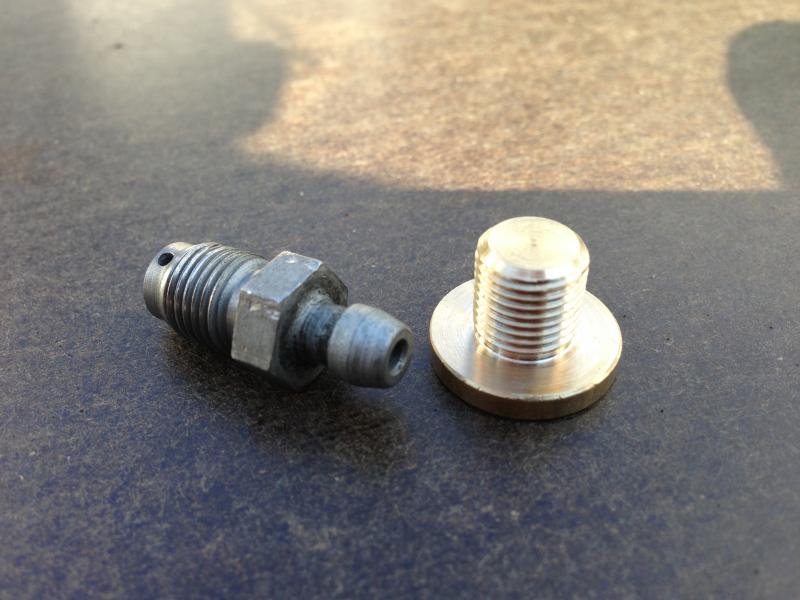

So, ich hoffe, ich habe eine vorübergehende Lösung gefunden.
Ich habe bei uns die Firma, diverse Läden und das Internet abgeklappert, nirgendwo habe ich eine passende Schraube gefunden.
Ein Mechaniker bei uns in der Firma war aber so nett, mir eine Schraube aus Messung zu drehen. (Siehe angehängtes Bild, links die alte, rechts die neue Schraube.)
Die habe ich mit einem Dichtring eingesetzt. Jetzt scheint alles dicht zu sein. Hoffe, das bleibt auch so.

Meine G650 XCountry hat eine Sechskantschraube mit Bund. Hat die F wirklich original eine Entlüfterschraube verbaut?
Sieht aus wie eine M10x1 wie sie auch an diversen Bremssätteln und Kupplungen verbaut ist.
Wenn es so ist, dann wundert es mich nicht dass du nicht fündig geworden bist. Das ist nun mal ein Feingewinde.
Aber: Klasse Arbeit von deinem Kollegen, das Teil sieht gut aus. Gewinde gedreht, nicht geschnitten wie es scheint. Chapeau!
Das muss dichthalten!

Ja, ist eine Entlüfterschraube, wird auch so beschrieben. Und Du hast recht, ist tatsächlich M10x1, haben wir so gemessen.
Bin auch von der Arbeit begeistert. Der Kollege gehört zum Team, die bei uns in der Firma die Maschinen und alles mechanische instand halten, die sind auch gut ausgerüstet. Ich glaube, er hat eine dickere Schraube mit Zollgewinde genommen, die die vermutlich sonst für Rohrsysteme nehmen und auf ner Drehbank dementsprechend bearbeitet. Und durch das Messing dürfte Rost auch kein Problem sein.
Ich habe ihm mein Leid geklagt und die alte Schraube gezeigt. Er meinte nur "lass sie mir mal da". Kurze Zeit später hatte ich die neue Schraube. ;-)

Well done!
Gut, wenn man kompetentes Fachpersonal am Start hat. :D
