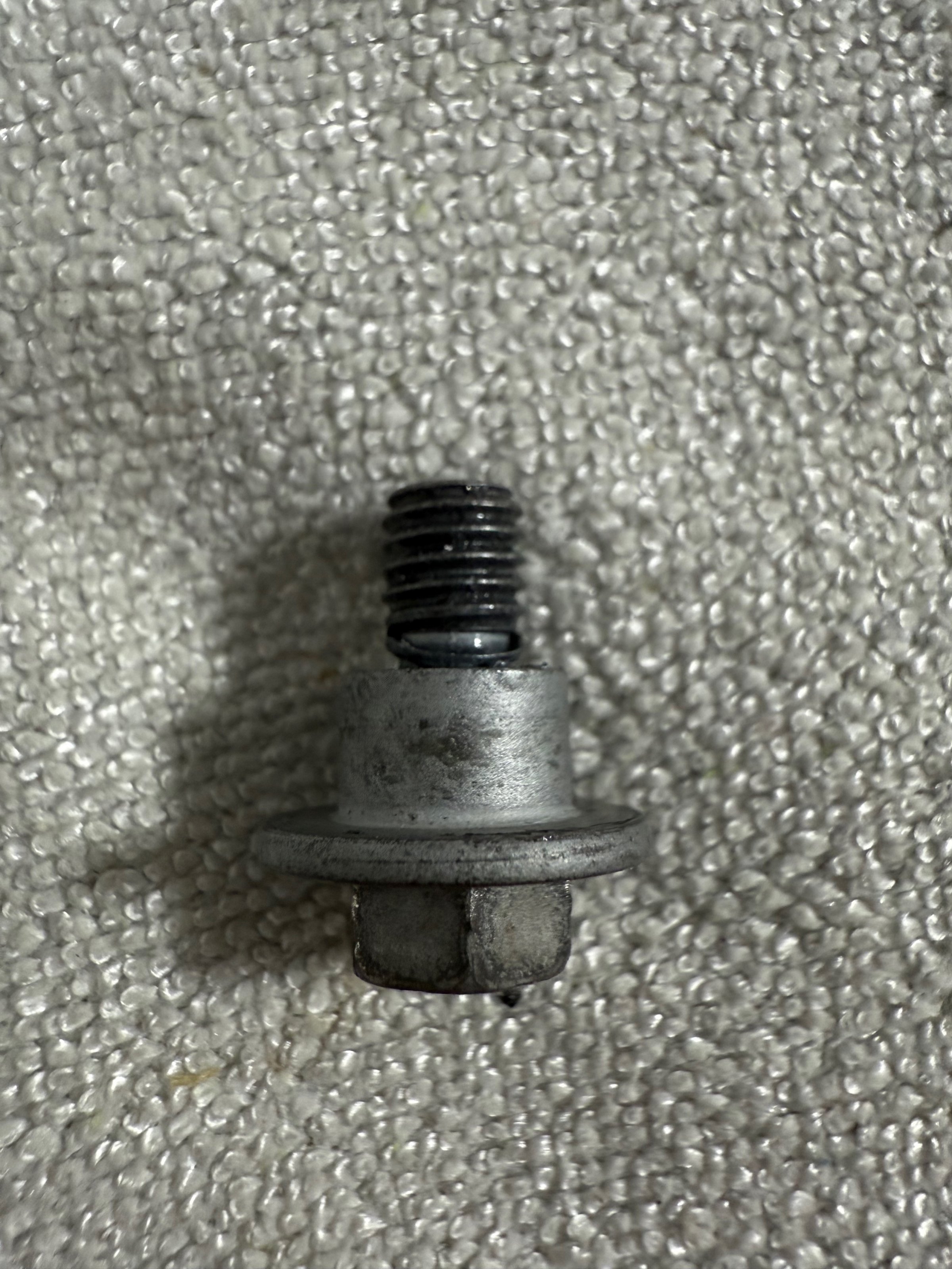

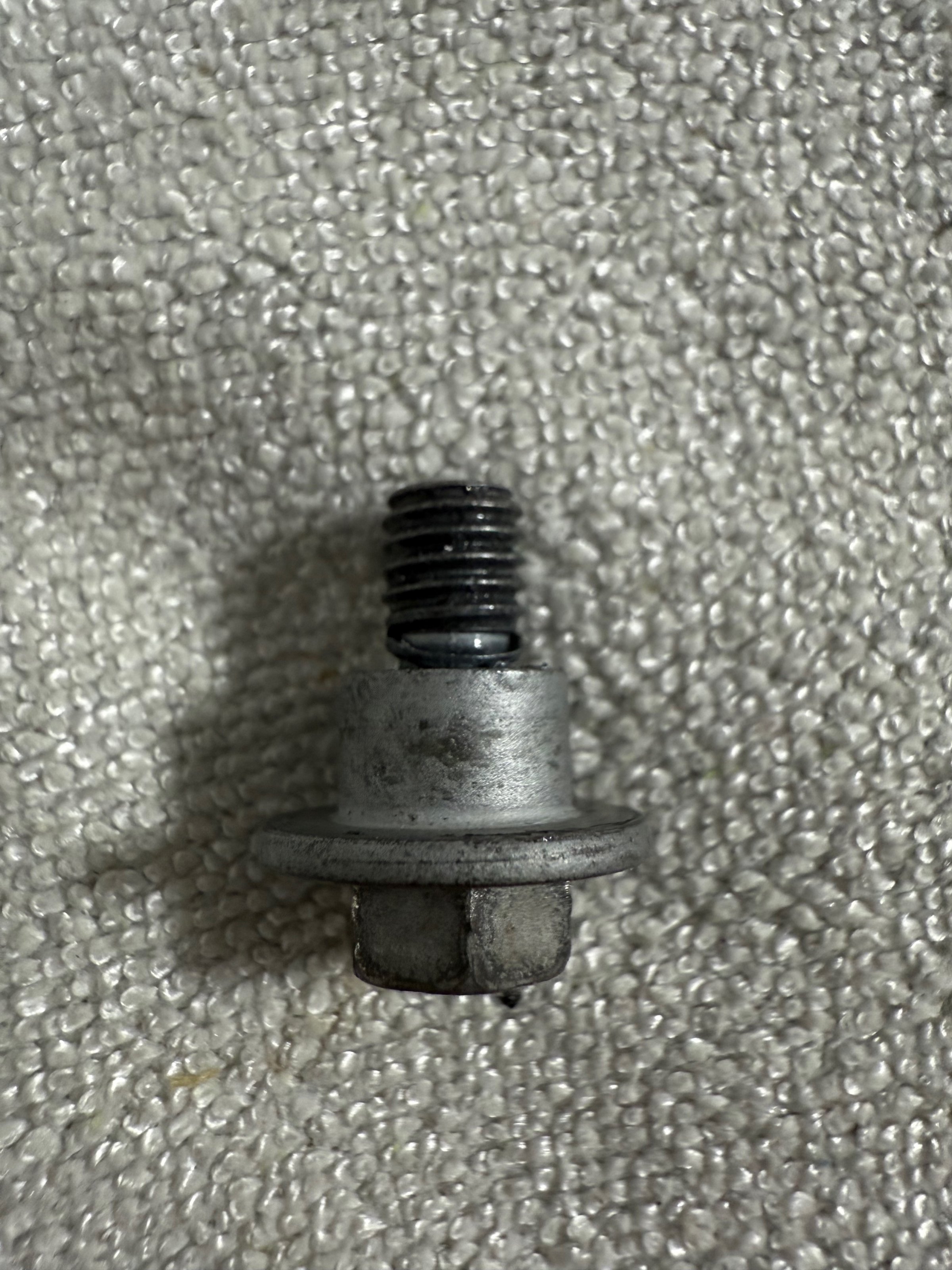

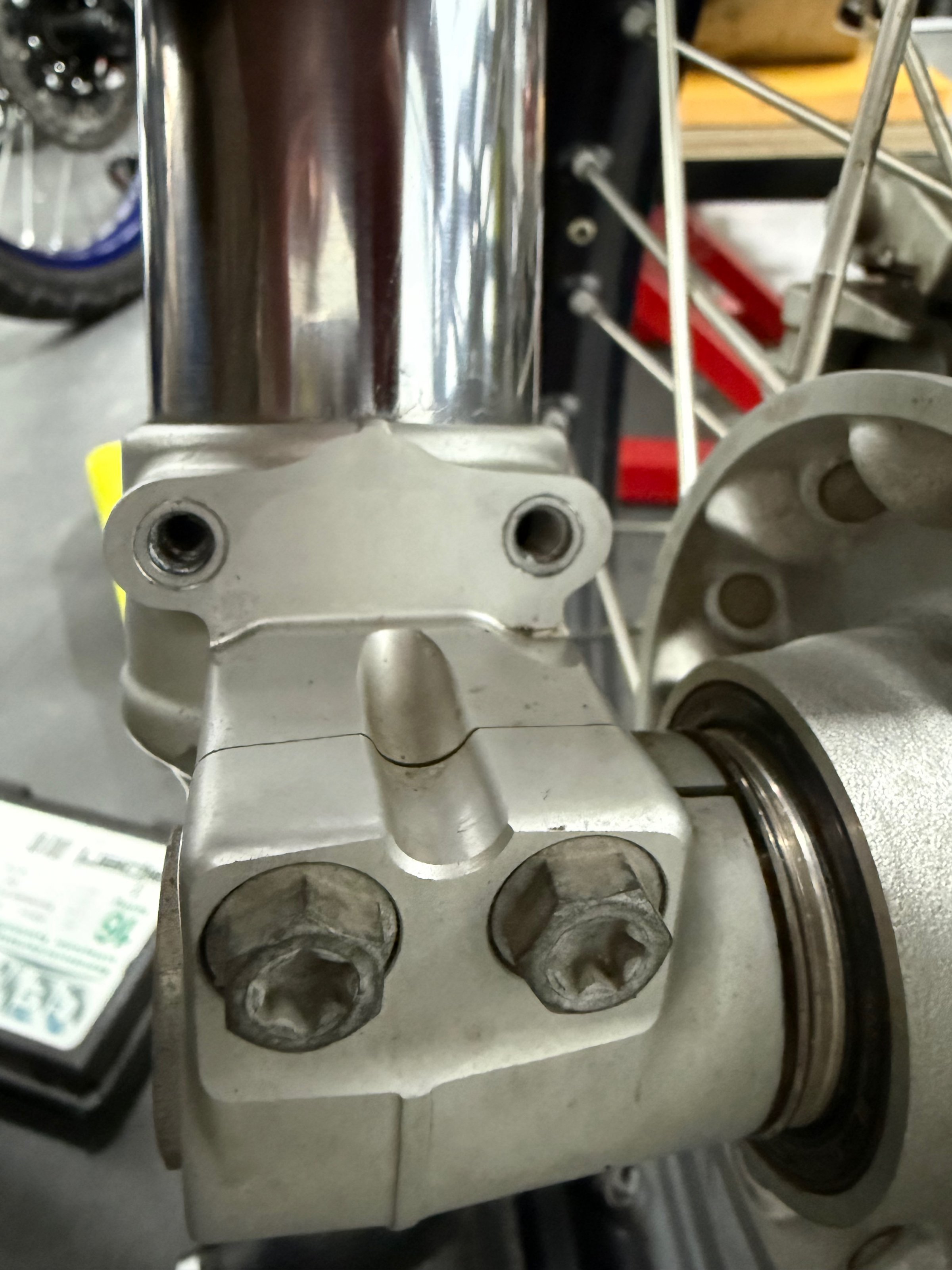

Der Vollständigkeit halber hier Bilder. Das linke Gewinde ist hin, die Schraube ist M6:
Viele Grüße
Carsten
