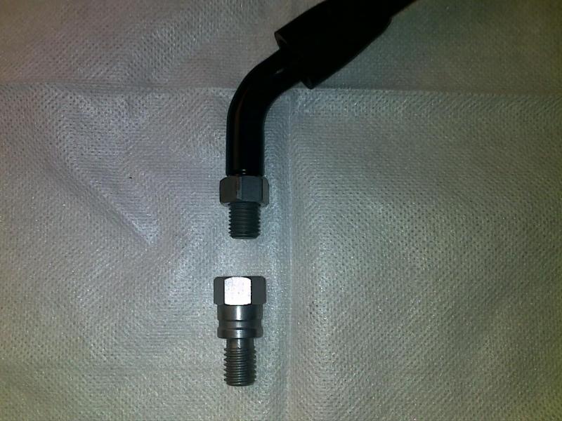

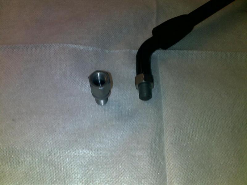

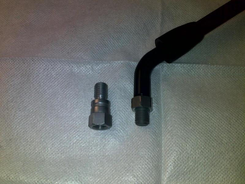

So,
hier nun die Bilder des Spiegels samt des Adapters, welcher bei meiner 2011 er verbaut ist und in den der Spiegel mit einem ???-Linksgewinde eingedreht wird.
muemi
01.11.2009
499
Wuppertal
R 1200 GS LC Adventure '17
das sieht nach einem Feingewinde aus.
Spiegel haben sehr häufig M 10X1,25 in Rechts- oder Linksausführung.
Normales M10 dagegen hat eine Steigung von 1,5 (in der Lenkerschelle).
Vielleicht hilft es Dir weiter.
