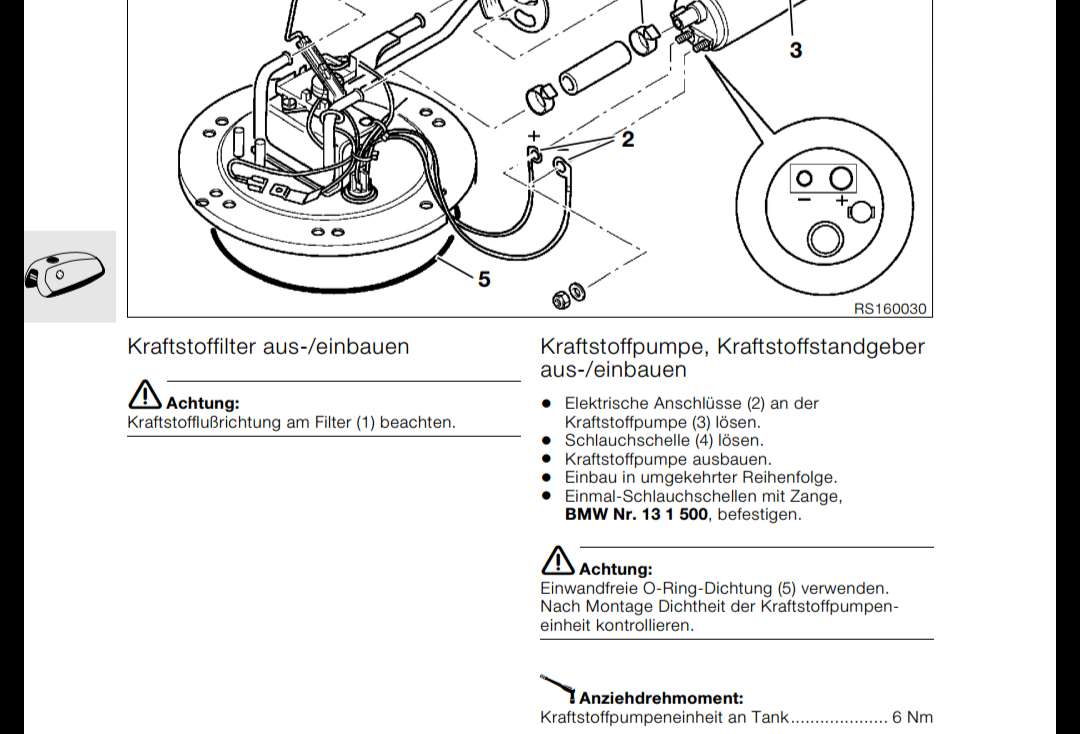

IMG_20170819_101251.png zb das Original BMW Reparatur Handbuch sagt das.
Aber wie gesagt meine Befürchtung war das ich mir die Bolzen abdrehen wenn ich nur händisch zu fest anziehen. Das es mir eher im Gegenteil mit dem dremo passiert hätte ich nicht erwartete.

Danke für den Link, aufgrund der Warnhinweise dort und auch im Reparturhandbuch, das man da ja nie mehr als mit 8 NM die fest ziehen sollte hab ich mir ja einen Dremo besorgt und es damit "angeschraubt".
Lg
Stefan
Erst mal steht da 6Nm und nicht 8Nm ... und wenn da ein Drehmoment steht, bedeutet das nicht zwingend, dass auch der (für die Finger gefühllose) Einsatz des Drehmomentschlüssels das geeignete Mittel der Wahl ist.
Die 8 hatte ich noch im Kopf aber ich hab es eher auf 5 eingestellt gehabt. Das Problem war ja das die Gewinde anscheinend schon Vorbereitungskurs waren und deswegen der dremo nicht ausgelöst hat.
In Zukunft wird der dremo mit noch mehr Vorsicht genommen ;)
