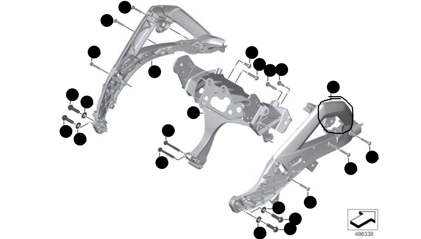

Wo bekommt man so eine Gewindehülse für die vordere Blinkerbefestigung her? Da schraubt man die M6-Schraube rein. Meistens merkt man die nicht. Erst wenn man versucht eine zu lange Schraube festzuziehen gibt es das Problem. Leider kann ich dieses Ding nicht im Ersatzteilkatalog finden.

Nein. Nummer 9 ist es nicht. Das hatte ich auch schon gefunden. Nummer 9 steckt quasi im Blinker selber. Ich brauch das Teil was in dem Metallteil steckt in em die Befestigungsschraube reingeschraubt wird. Auf der anderen noch intakten Seite bei mir sieht man das wenn man die Schraube rausschraubt und den Blinker abmacht. Aber vielleicht ist das Dink auch einfach in den Rahmen reingepresst und eigentlich gar nicht zum Schrauben. Auf der intakten Seite bleibt das Ding ja auch im Rahmen.

Ich gehe mal davon aus du meinst die Hülse im Kreis im Front Träger.
Ganz einfach da hast du Pech die ist fest im Träger. Was hast du gemacht wo ist sie hin???? Das würde mich Interessieren.

Genau! Diese Hülse oder was immer da im Frontträger steckt.
Ich habe eine RAM-Mount-Kugel da dran geschraubt. Diese Kugel hat eine Schraube, die um einen halben Millimeter zu lange ist. Dann war die die Kugel (und der Blinker) nach dem reinschrauben zwar fest, aber nicht so richtig. Die nächste Vierteldrehung hat es geschafft, dass aus fest wieder locker wurde. Beim Rausdrehen der RAM-Mount-Kugel kam dann diese Hülse mit und die sieht so aus, als ob sie außen ein Gewinde hätte. Alles zusammen lässt sich auch wieder "reinschrauben" (jetzt mit gekürzter Schraube der Kugel) wird aber nicht so richtig fest.
Also kann man diese Hülse ersetzen oder wie bekomme ich das Ganze wieder fest?

Hülse mit Sekundenkleber in das Plastikteil einschrauben

Hi
das ist kein Plastik nur mal so für die Kommentar Geber die solche Freds immer mit Müll füllen. Das ist ein Guss Teil und es gibt von Loctait metall gelber der Bomben fest wird. So würde ich es versuchen zu reparieren, wichtig es muss echt trocken und warm sein.
Eine neue Gewindehülse wird das Problem auch nicht beheben. Einfach Metallkleber auf die Aussenseite der Gewindehülse geben und wieder reinschrauben. Natürlich ist der Gebrauchsanweisung des Klebers folge zu leisten.

Cool! Es gibt für soetwas Kleber der hält? Das probiere ich aus! :-)

Also Loctite 603 Buchsenkleber/Lagerkleber/Metallkleber hochfest hat es gerichtet. Damit habe ich die Gewindehülse wieder eingelebt. Nach dem Trocknen des Klebers ließ sich die Schraube wieder ganz normal festziehen. Danke für den Tipp!
