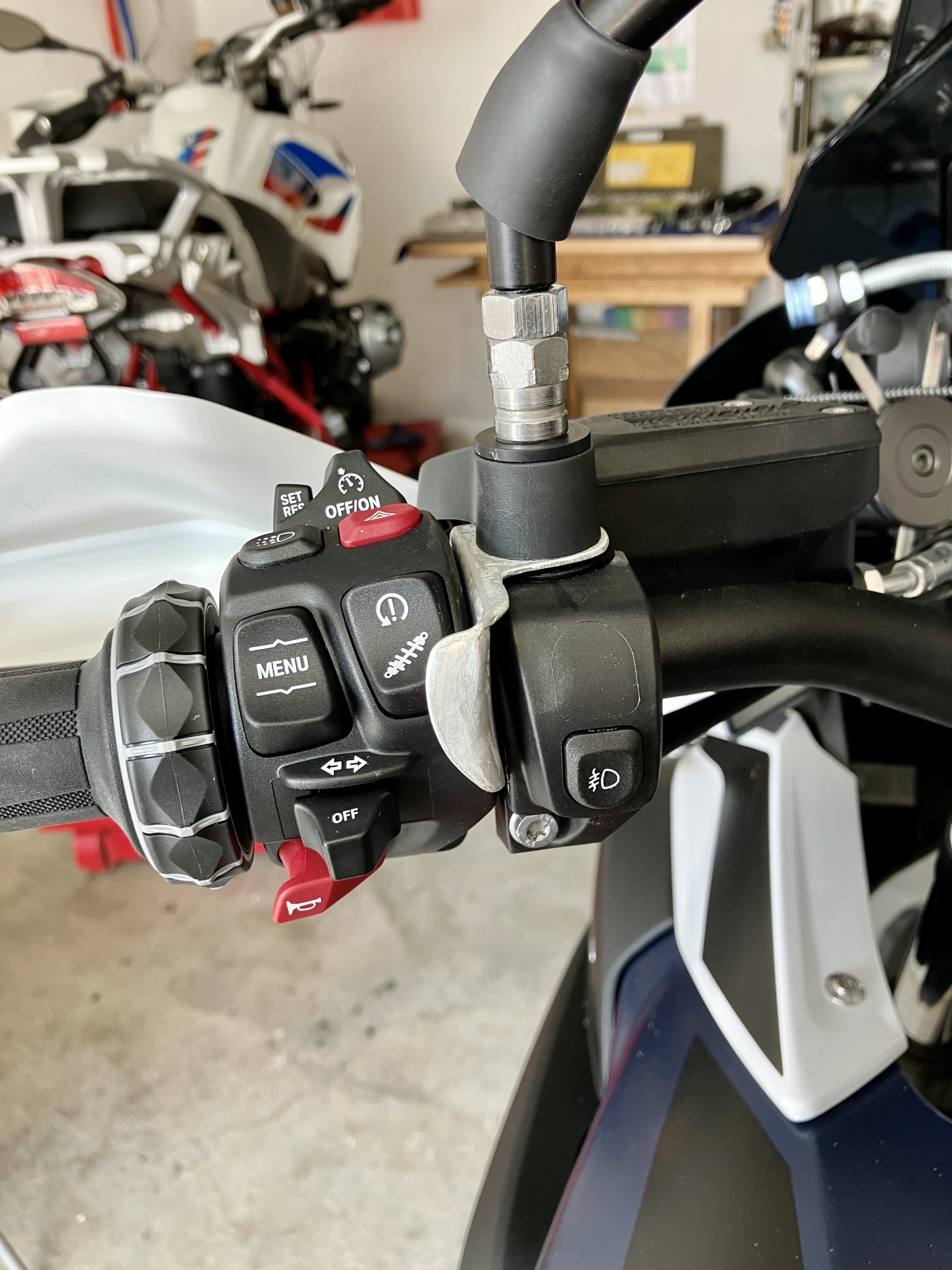

wenn ich meinen SW-Tankrucksack auf dem Tank habe, kommt es beim rangieren zum versehentlichen Betätigen des ESA-Schalters.
Für meine 1200er K25 gab es hier einen extra kleinen Schutzbügel um nicht versehentlich bei der Verwendung des TR die Hupe unbeabsichtigt auszulösen.
Gibt es sowas in der Art auch für die 1250er?

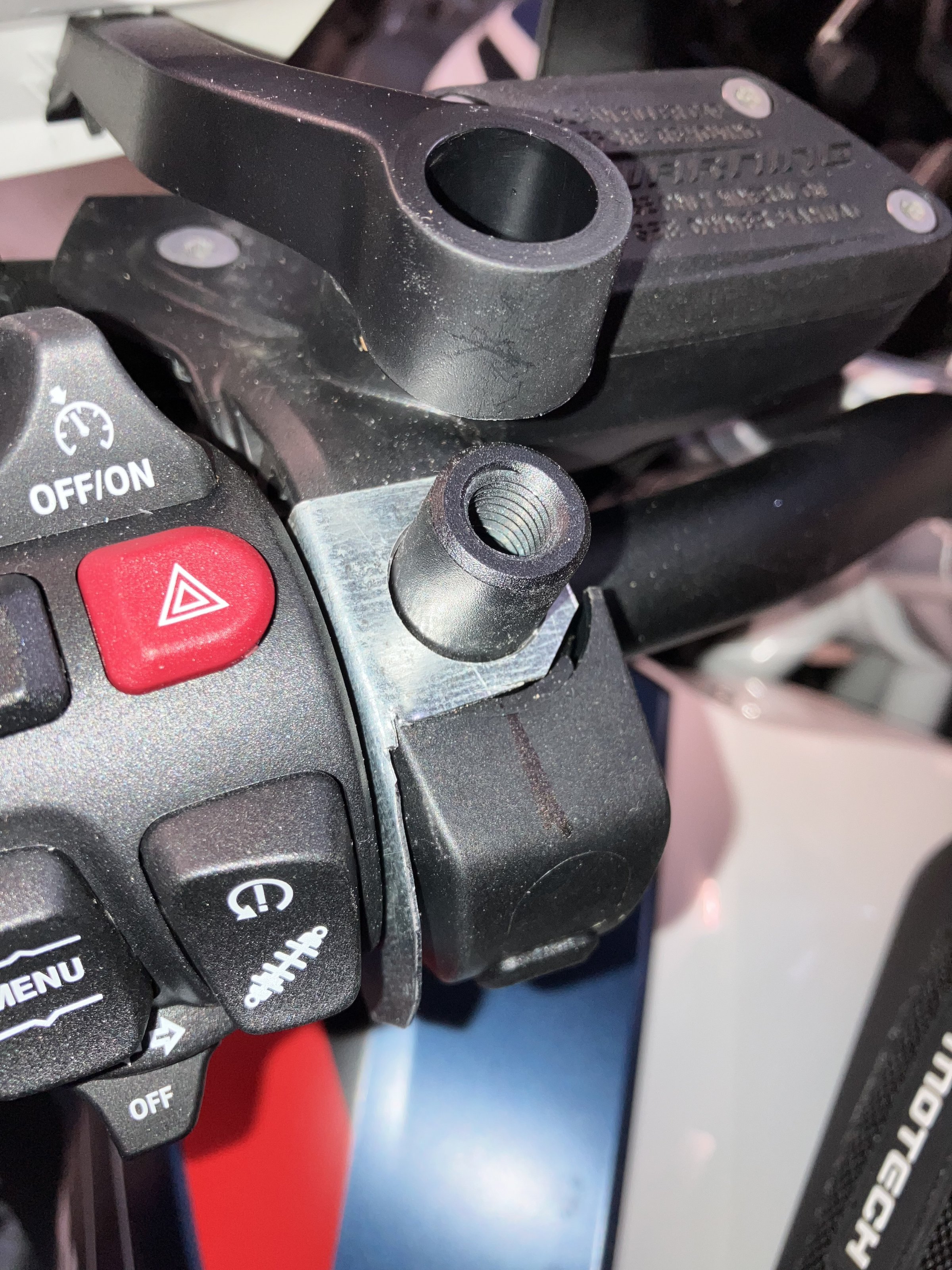

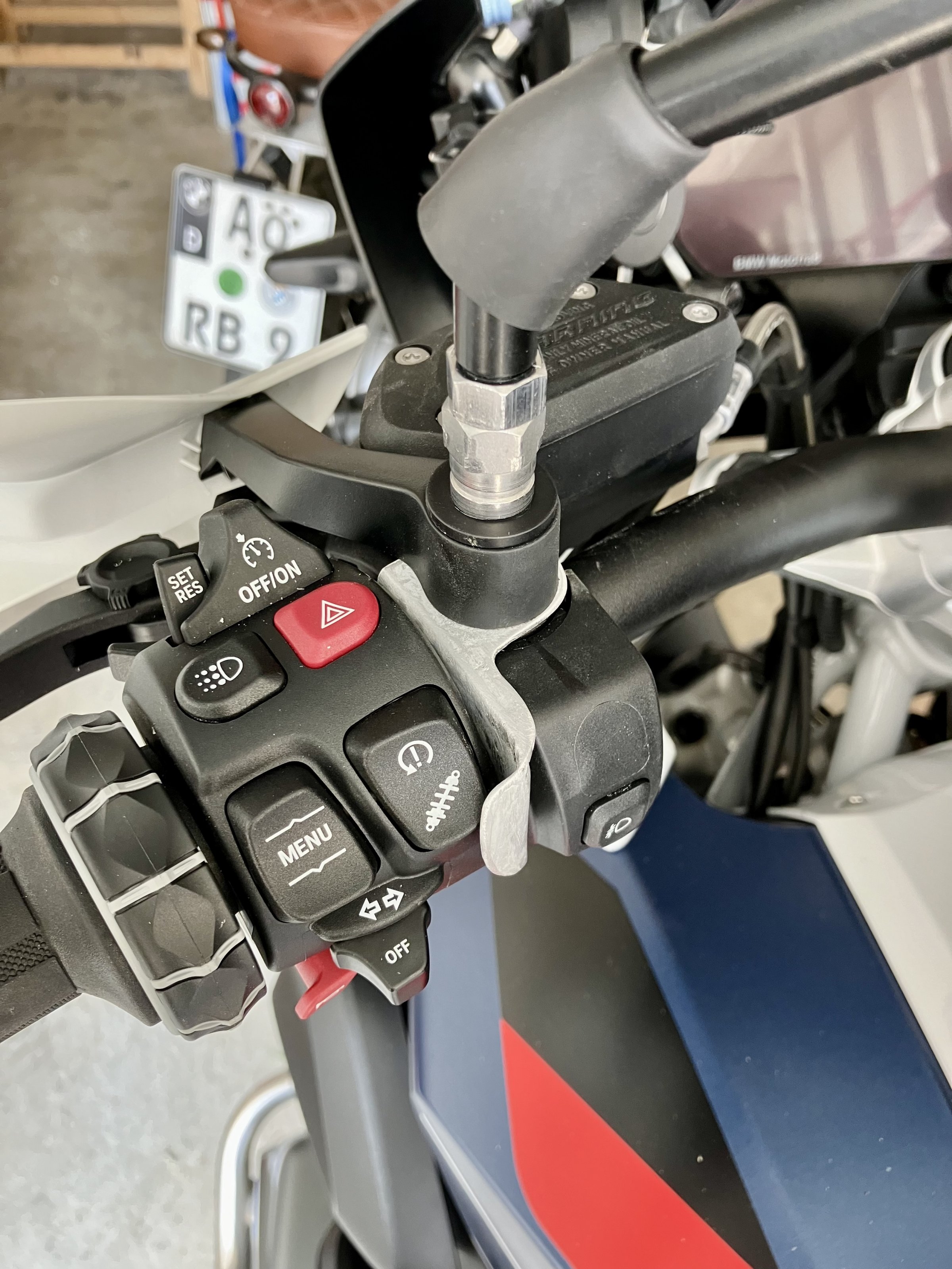

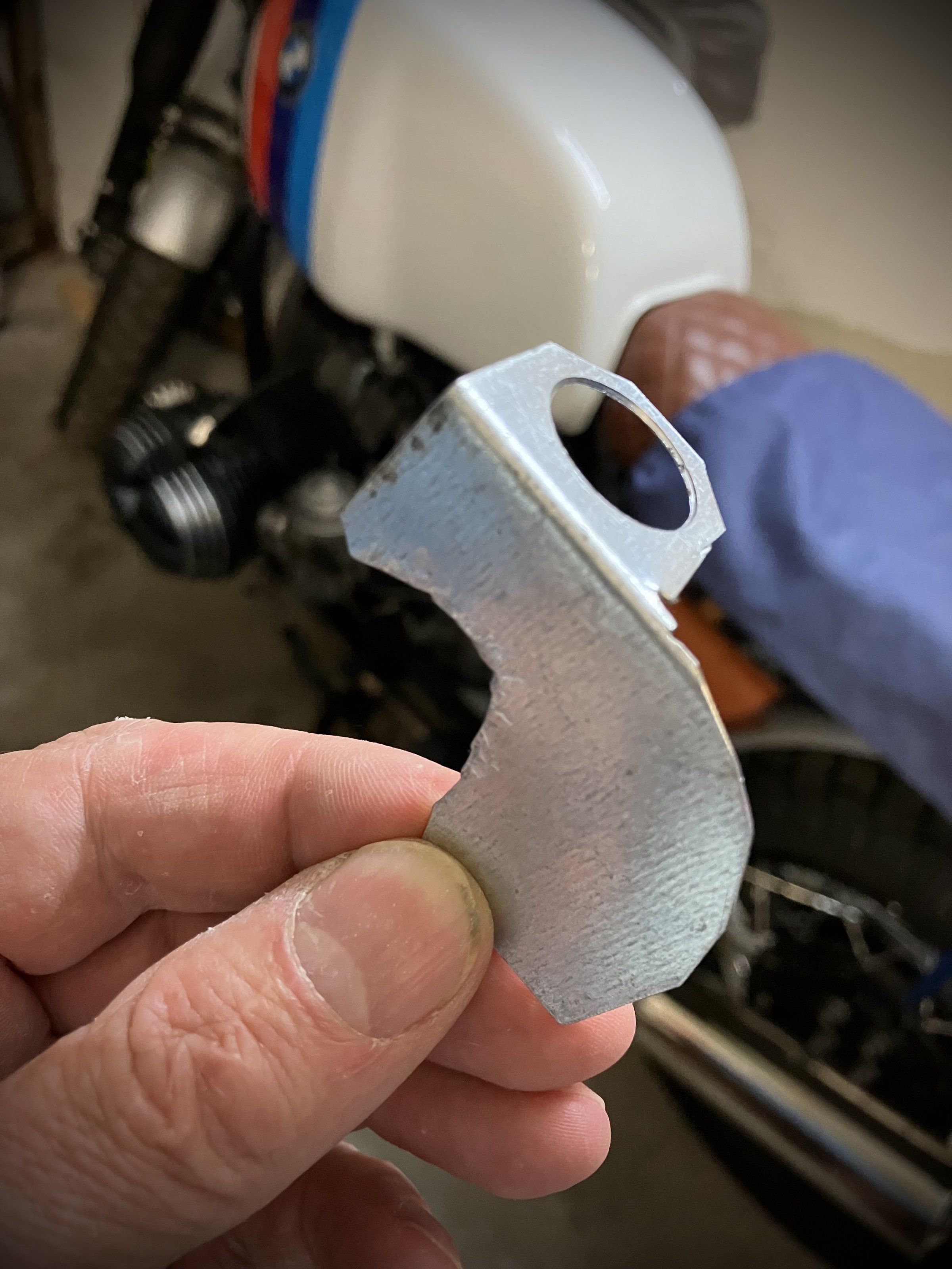

Hier der 1. Entwurf.
leider ist das Blech zu kurz… ich wollte es noch 5 mm gerundet umkanten. Es folgt eine 2. Version… am Wochenende vielleicht.

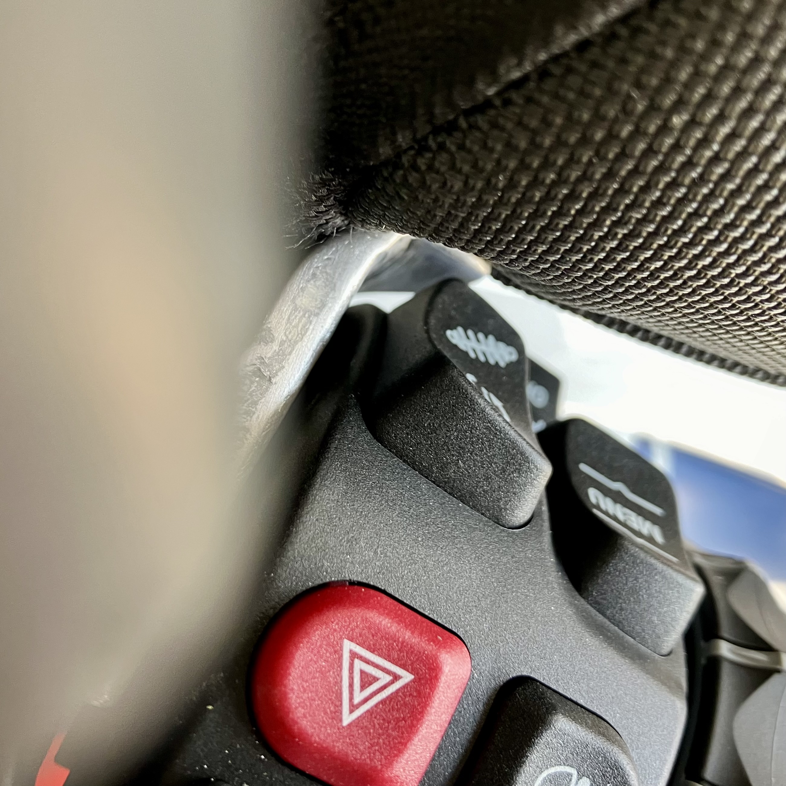

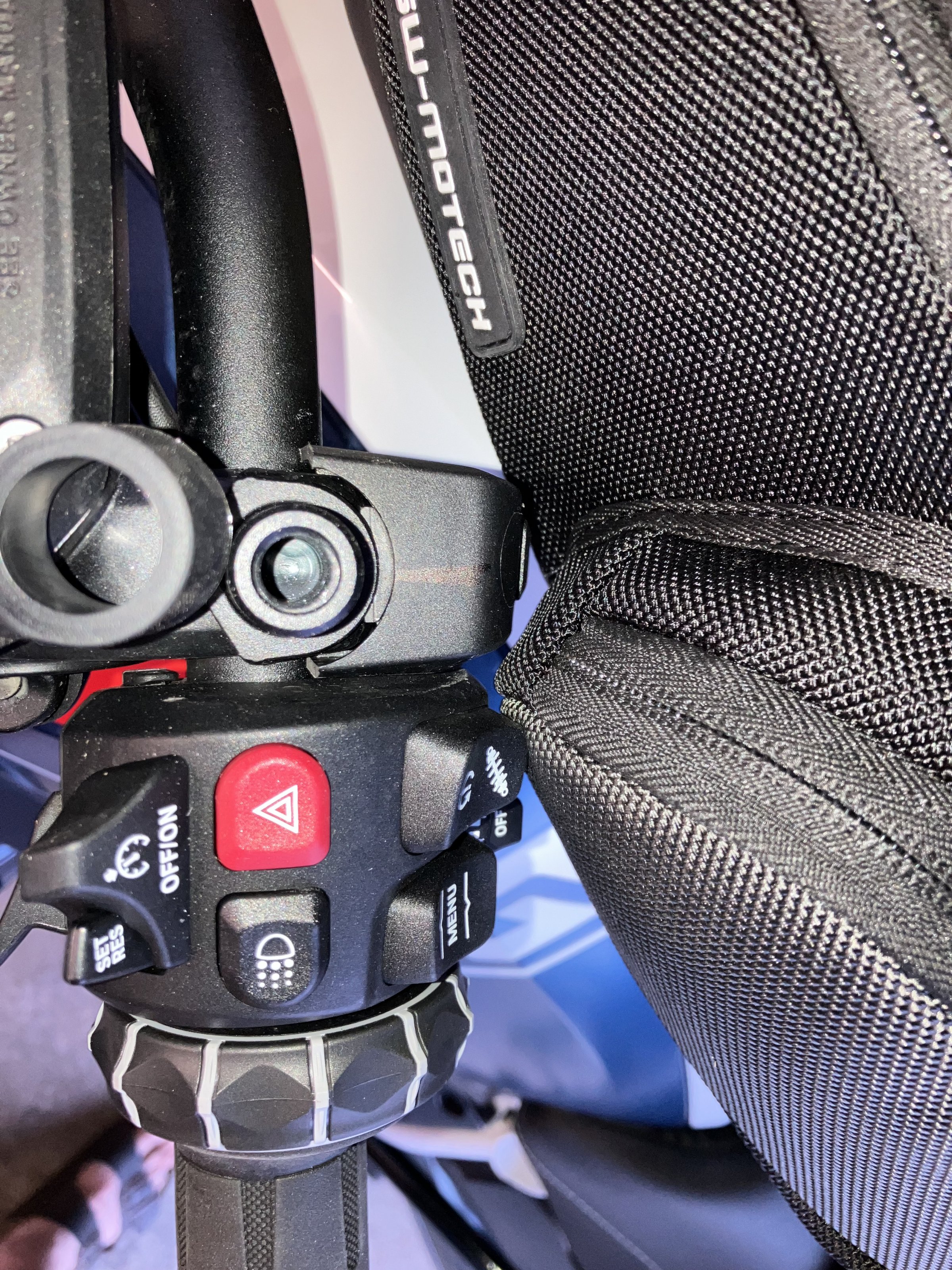

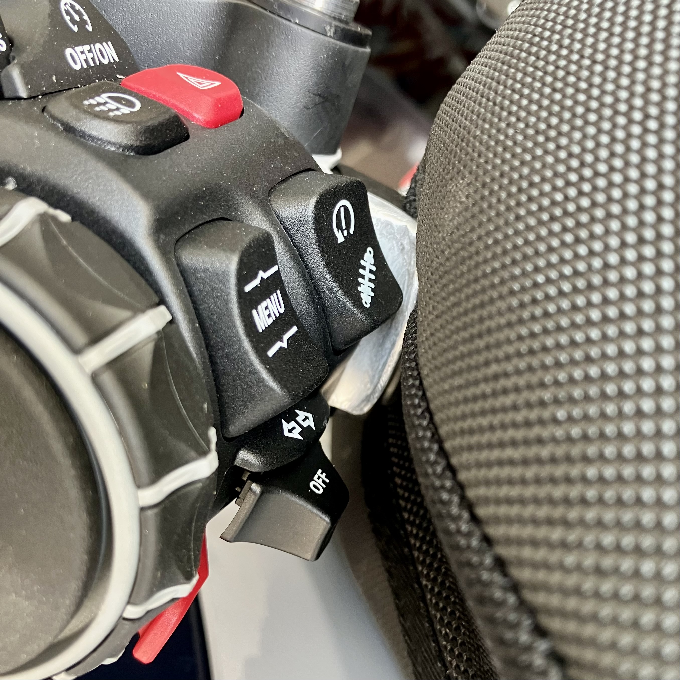

Ah ja… und die Fotos vom Problem. Das Erste wo es beginnt mit dem Kontakt … das Zweite mit 5 cm weiteren Lenkeinschlag ( am Lenkerende)

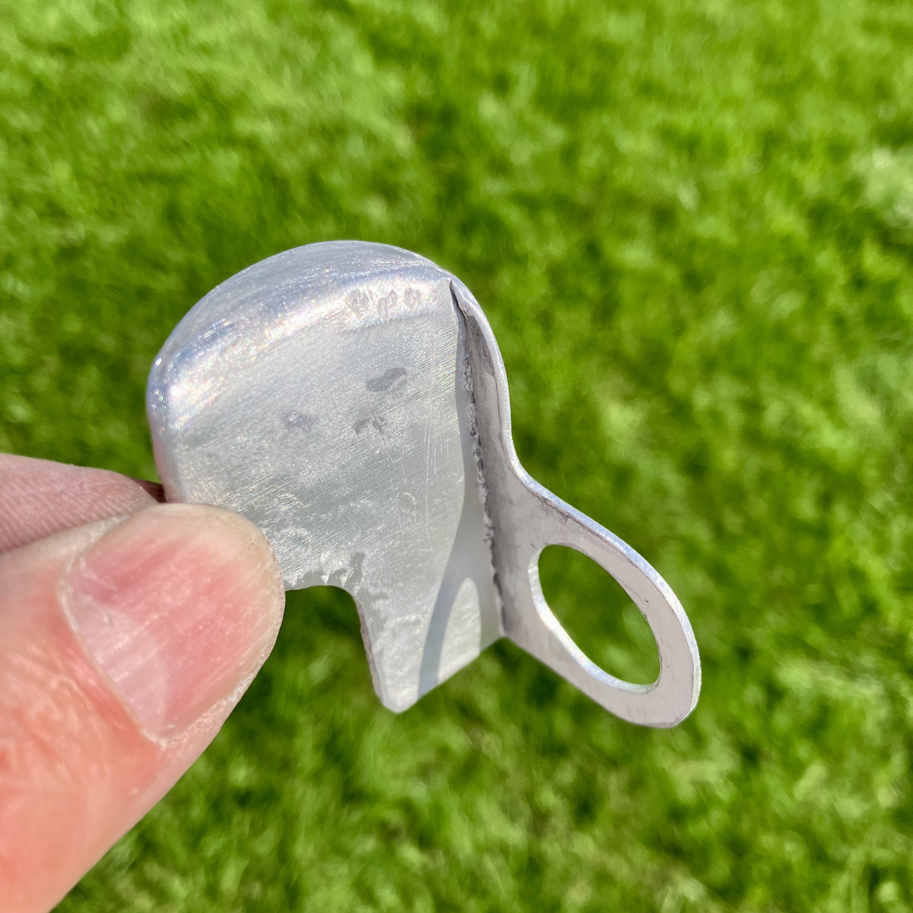

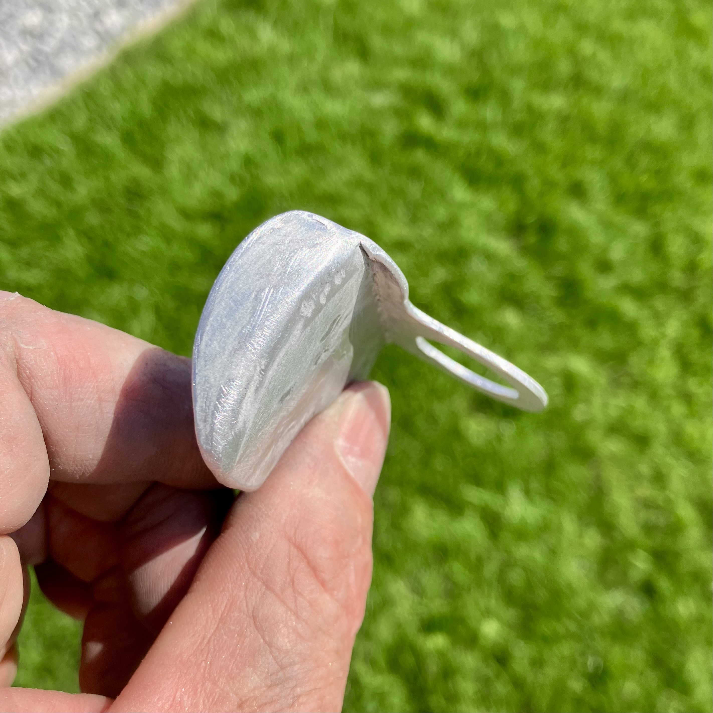

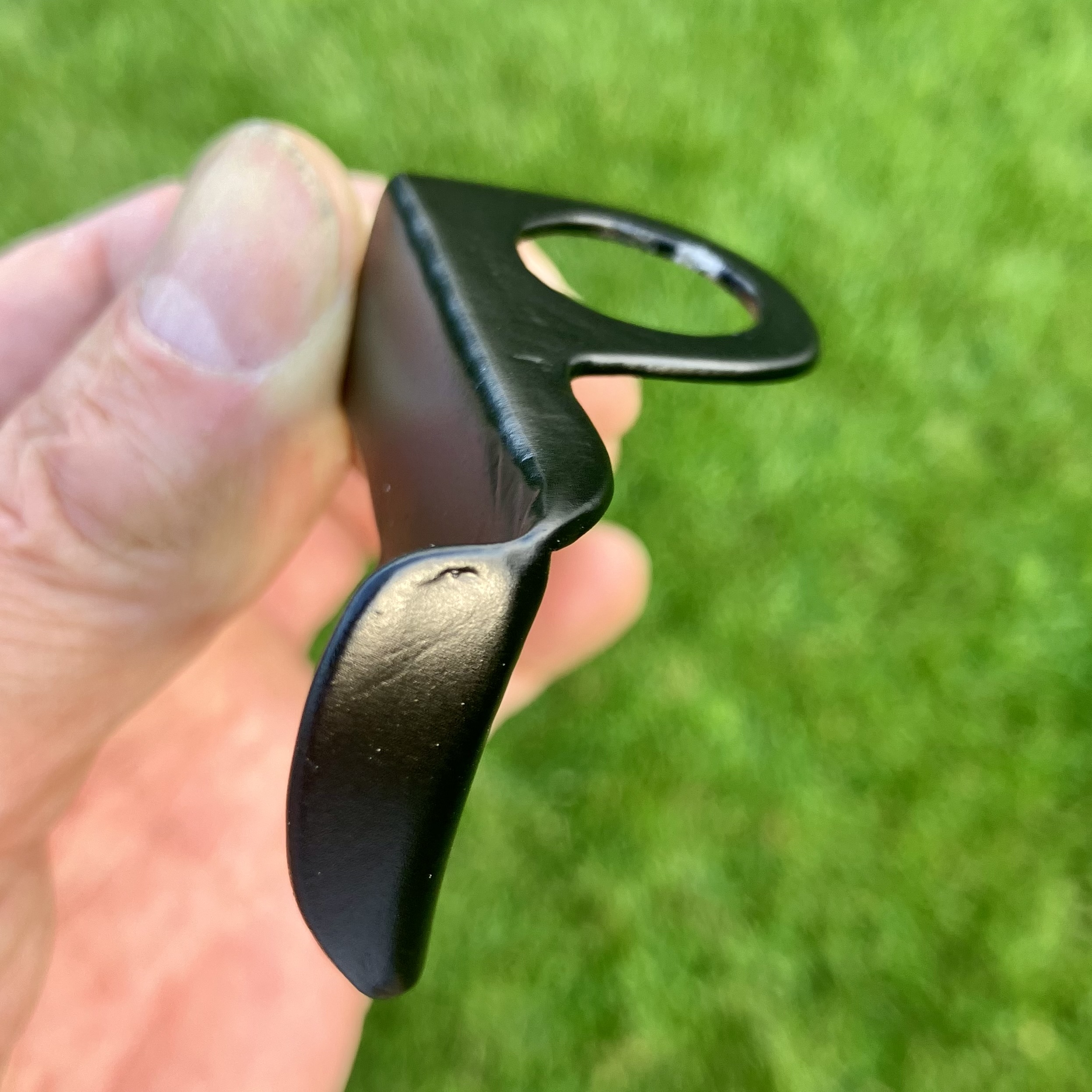

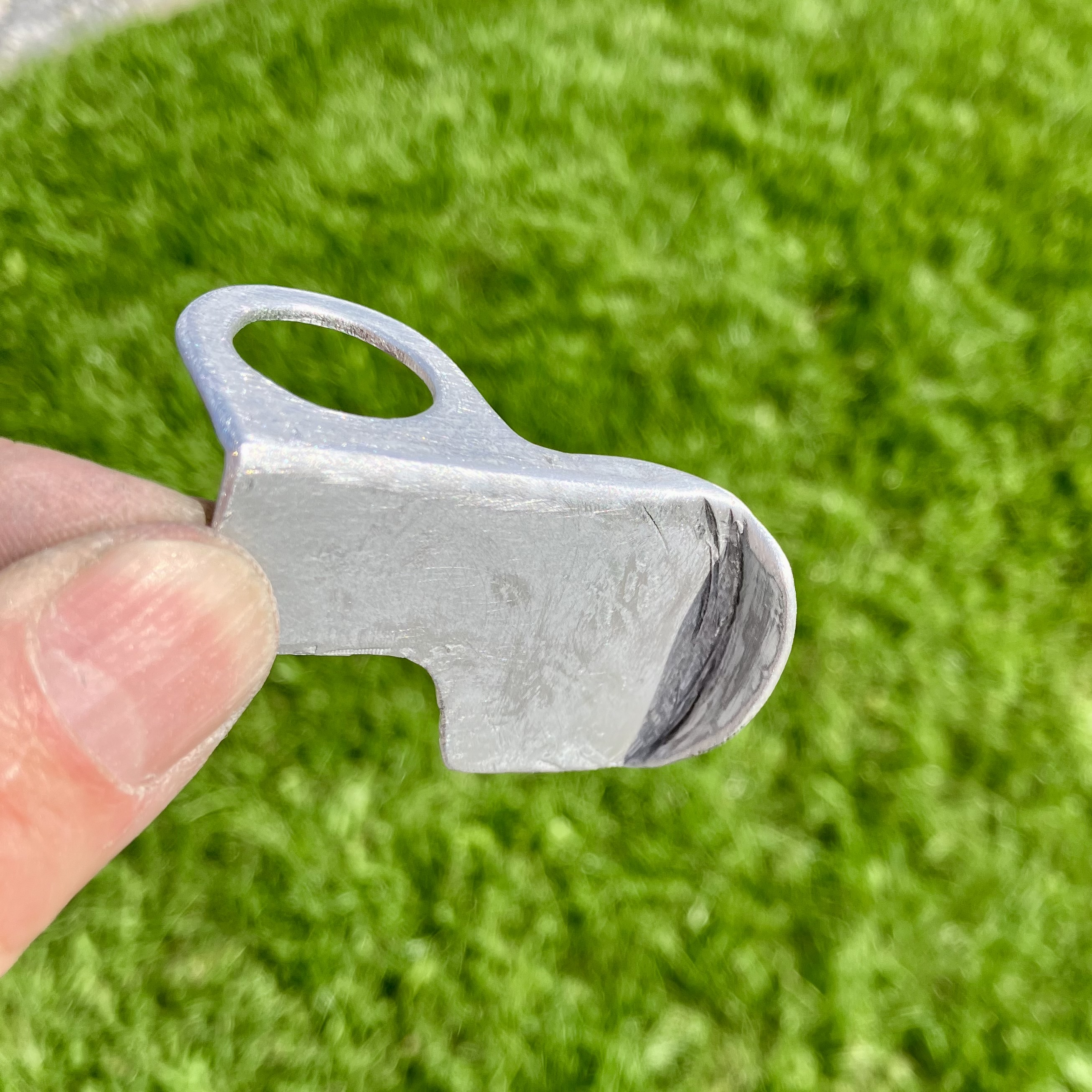

Stattdessen hier nun das finale Teil aus 1,6mm Alublech. Gewinnt keinen Schönheitspreis, aber ist auch nicht hässlich. Erfüllt jedoch zu 100% meine Vorstellung 😊
Morgen nach der Lackaushärtung werde ich das Teil montieren… dann gibts die letzten Fotos.
