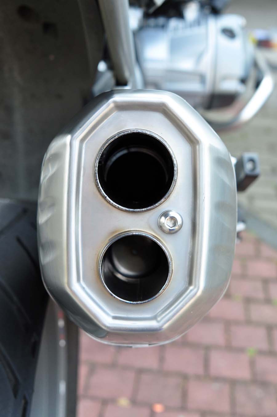

Die Jekyll and Hyde Anlage ist im geschlossenen Zustand leiser als die Original GS Anlage. Wurde extra so entwickelt weil der Kunde es wünscht (kein Scherz). Halb offen und offen dafür dann ordentlich....

Wie ist der Staudruck, die Motorleistung, der Spritverbrauch, der Wärmetransport des Motors bei geschlossener Klappe und voll Stoff?
Bietet der J&H Dämpfer das nötige Dämpfervolumen = massiv größer als der Original-Reflektionstopf!!!, um bei entsprechend notwendigem freiem Abgasquerschnitt die Geräusche deutlicher zu dämpfen, als es eben der OEM macht? :)

Den technischen Kram erfrag doch bitte bei J&H. Den wird dir hier kaum einer beantworten können.
Was die Größe betrifft kann ich allerdings sagen das er ziemlich gleich groß sein dürfte.
Und er ist tatsächlich leiser...

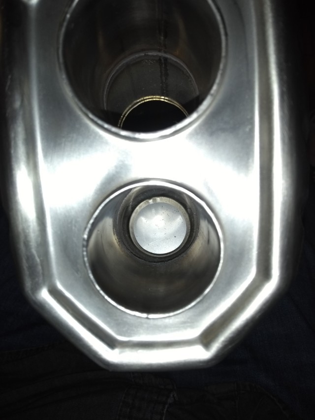

"Ziemlich gleich groß" geht mit leiser aber nur über eine stärkere Drosselung. :)
Darum auch meine Fragestellung zu eben jenen Parametern, die von einer stärkeren Drosselung betroffen sind.
Gehe ich denn recht in der Annahme, das der J/H ein Absorptionsdämpfer (Siebrohr mit Dämmwolle drumherum) ist? :)
Dann müsste de freie Dämpferquerschnitt, um diesen leiser als den OEM-Dämpfer zu bekommen ,erst recht geringer sein sein. Was ides fürs Abgasverhalten, Leistung, Belastung des Motors heißt (zumindest ab dem oberen Teillastbereich ) sollte jedem, der sich ein bisken für Motorentechnik interessiert, klar sein. (kleiner, leiser ,aber mehr Durchlass und weniger Drosselung geht nicht gleichzeitig)

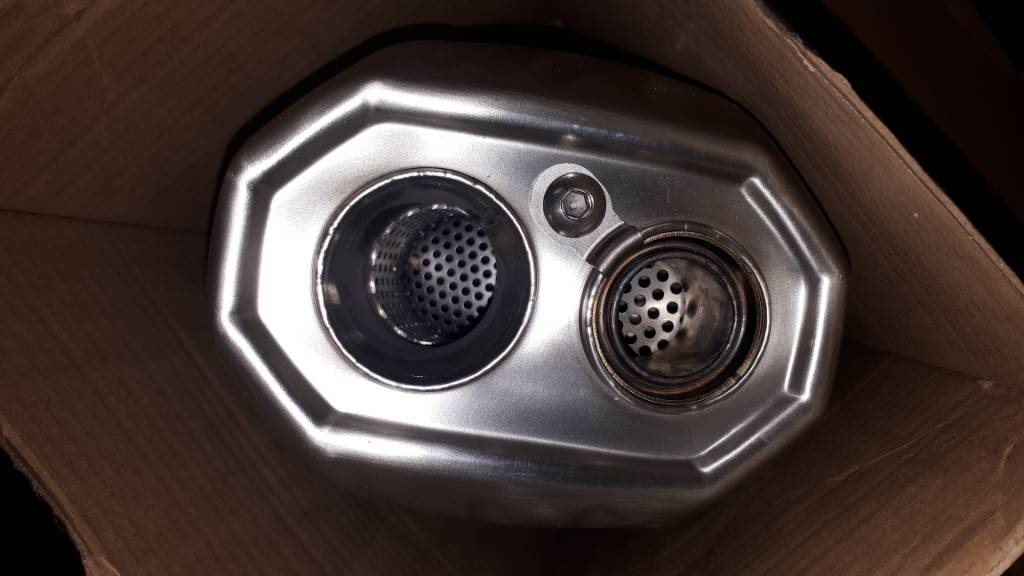

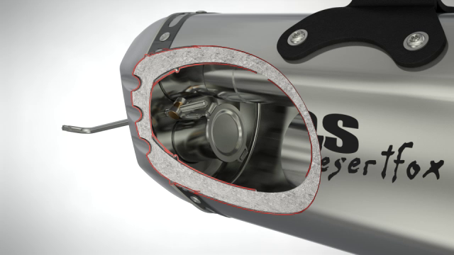

Die Dinger für die GS von J&H sind modifizierte BOS Desert Fox Schalldämpfer... damit sollte die Frage nach Volumen und ob Absorptionsdämpfer oder nicht, wohl hinreichend beantwortet sein. ;)
Warum BOS? Ganz einfach... vor Euro4 hatte der BOS Desert Fox keinen DB-Eater sondern eine verstellbare Klappe... da noch schnell einen E-Motor samt Steuerung drangetüddelt et voila... fertig ist der (etwa 1.200€ teurere im Vergleich zu BOS) J&H-Auspuff.

Danke ,das ist doch schon mal eine Aussage.
Nur 7 PS delta zwischen offen und geschlossen sind allerdings keien Welten ,da hätte ich hinsichtlich der Drosselwirkung der Klappe markant mehr erwartet.
Wenn der Unterschied so lapidar gering ist hinsichtlich der Leistungsentfaltung, wie kann es dann so stark auf den Geräuschpegel einwirken?

Betrifft nur den unteren Kanal (Zweiflutig).
Den kann man ja beim BOS mit einem Torx beliebig öffnen, auch das die Verschlussklappe immer offen steht, also den Krach (Lautstärke) maximieren. Das ist die geschickte Umgehung eines DB Eathers der ja auffällt wenn er fehlt. Die Gesetze gelesen und entsprechend umgesetzt.
Aber da es eine Rückrufaktion für den ESD gibt, scheint im "Sound" Paradies nicht alles rund zu laufen.
Und daran wurde von JH eine Steuerung mit E Motor geklöppelt. Die der Fahrer dann auch Händisch über einen Knopf aktivieren kann.
Und da die neuste Generation nun zu ist und auch keine Schraube mehr hat, denke ich gab es etwas Ärger wenn da mit über 100 db rumgeblasen wurde.
Interessant.
Die EU 4 Variante von BOS hat dann die Verstellschraube nicht mehr.
https://www.bosauspuff.de/video/desert_fox.mp4
EU 3 mit "Soundschraube"
EU 4 ohne
