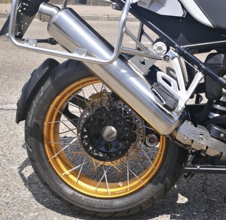

Schönheit liegt im Auge des Betrachters :zwinkern:. Als Betrachter sage ich: es gibt schönere Endtöpfe, aber auch deutlich unschönere. Wenn das Teil die Motorleistung nicht massiv kappt und dazu noch leiser als das Original ist, dann ist das ein Top-Endtopf.
Michel_B
Michel_B
11.07.2013
112
Yep, hatte das Glück das Teil gebraucht erwerben zu können, schont das Budget. Endlich nervt die GS nicht mehr beim Gas aufziehen. Anstatt dessen nerven jetzt die mechanischen Geräusche des Motors ab 130. Aber damit kann ich sehr gut leben. Mein überaus freundlicher Verkäufer hatte zudem eine Lösung parat wie man den Topf mit der originalen Blende überm Verbindungsrohr montieren kann. Das sieht doch richtig gut aus! Die mitgelieferte Hattechblende ist einfach nur potthäßlich.
