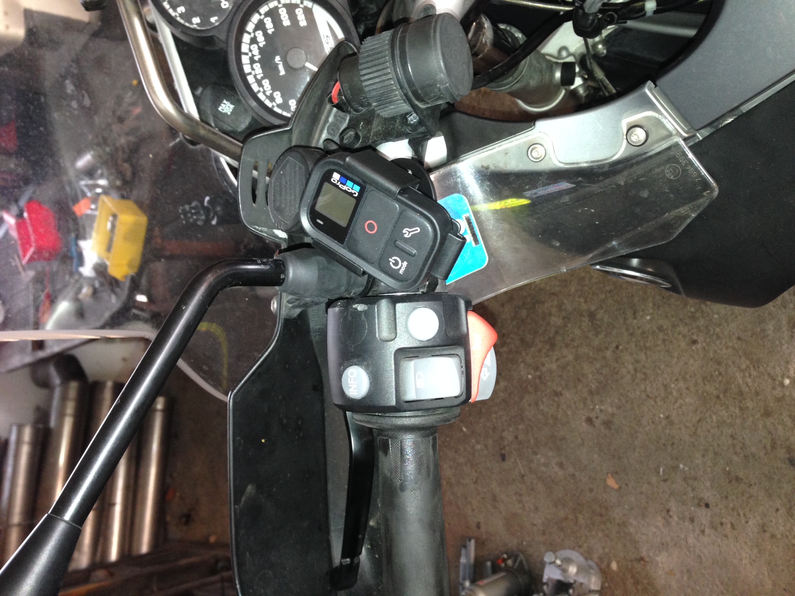

Mit eingeschleiftem Klettband am linken Spiegelfuß.
Gruß von Pendeline

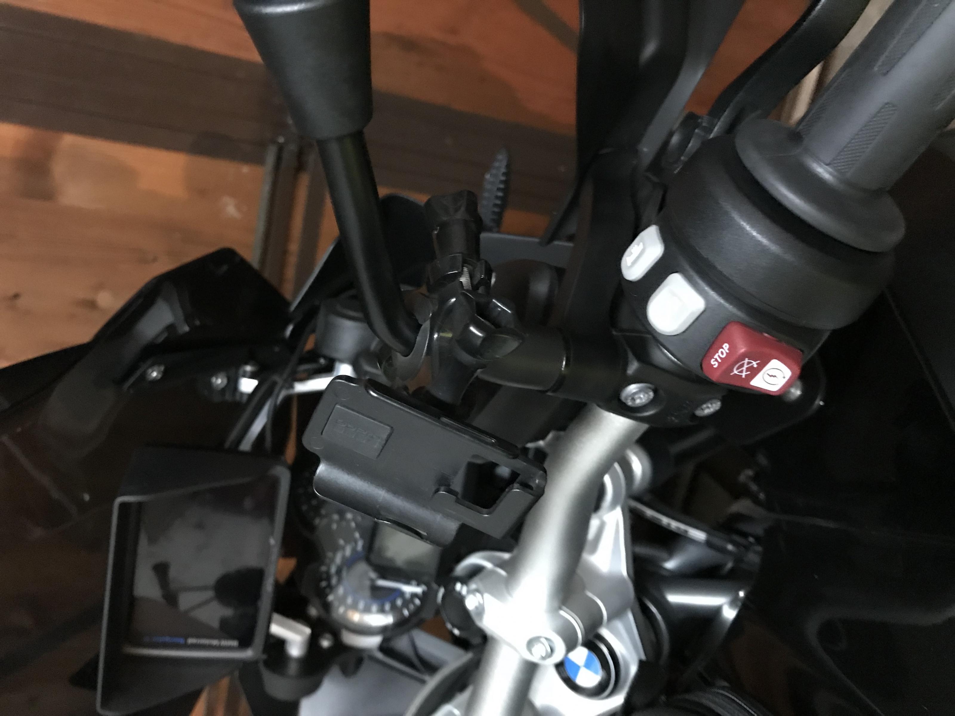

ich habe die Remote Halterung wie im LINK finde ich ganz Prakitsch und kannst es drehen wie es dir gefällt

Also das mit dem Klettband ist mir zu wacklig ...... und die anderen Teile schauen zwar gut aus aber der Preis ist auch saftig.

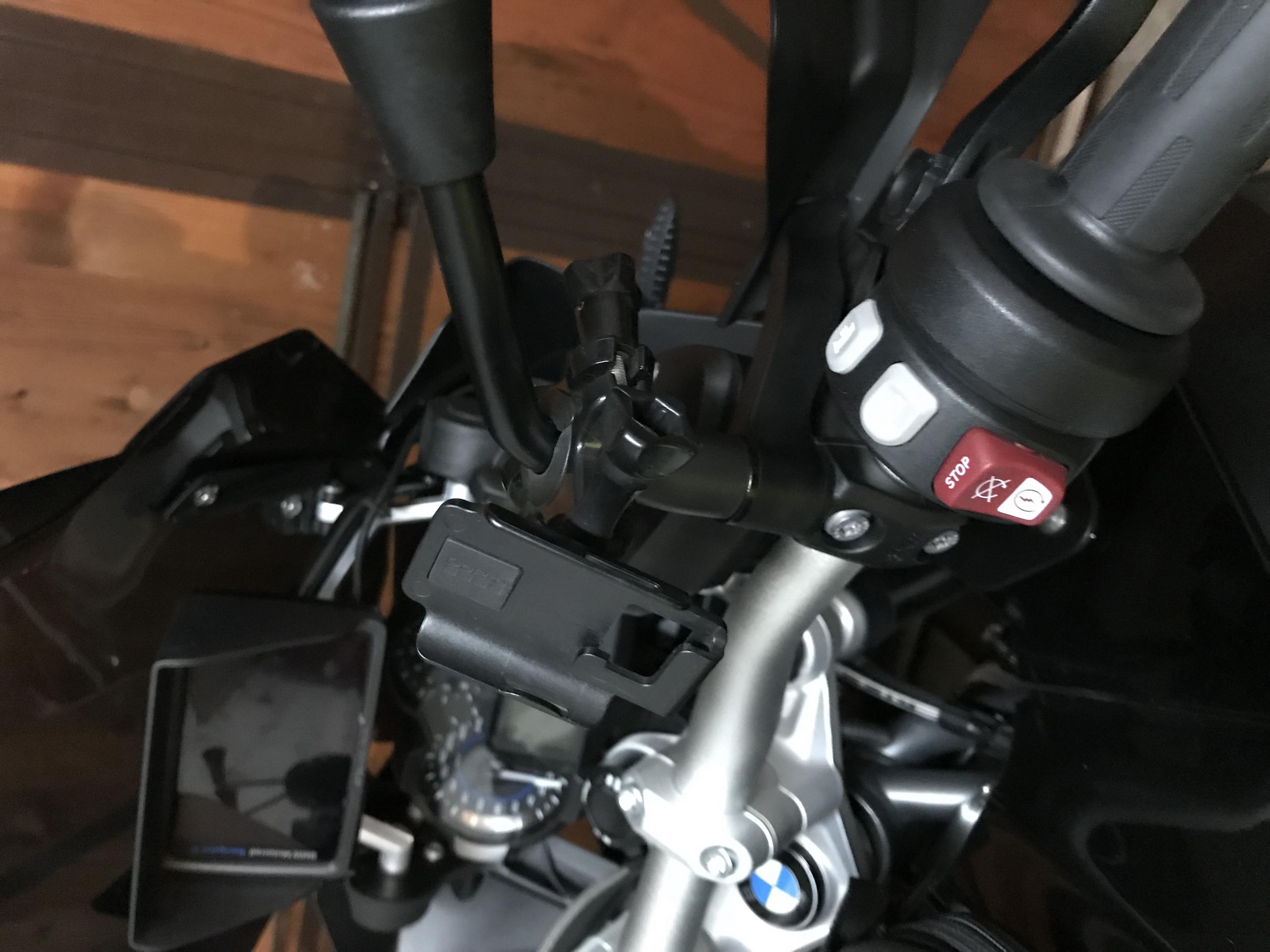

ich habe mir im Baumarkt einen Winkel geholt, ein großes Loch reingebohrt, damit der Spiegel passt, die andere Winkelseite mit Klett beklebt und am Spiegel befestigt. Dann die Fernbedienung von hinten mit Klett beklebt und fertig. Hält bombenfest. Du musst nur mit dem Schalter für die Zusatzscheinwerfer aufpassen.
Gruss aus Ostfriesland
Michael

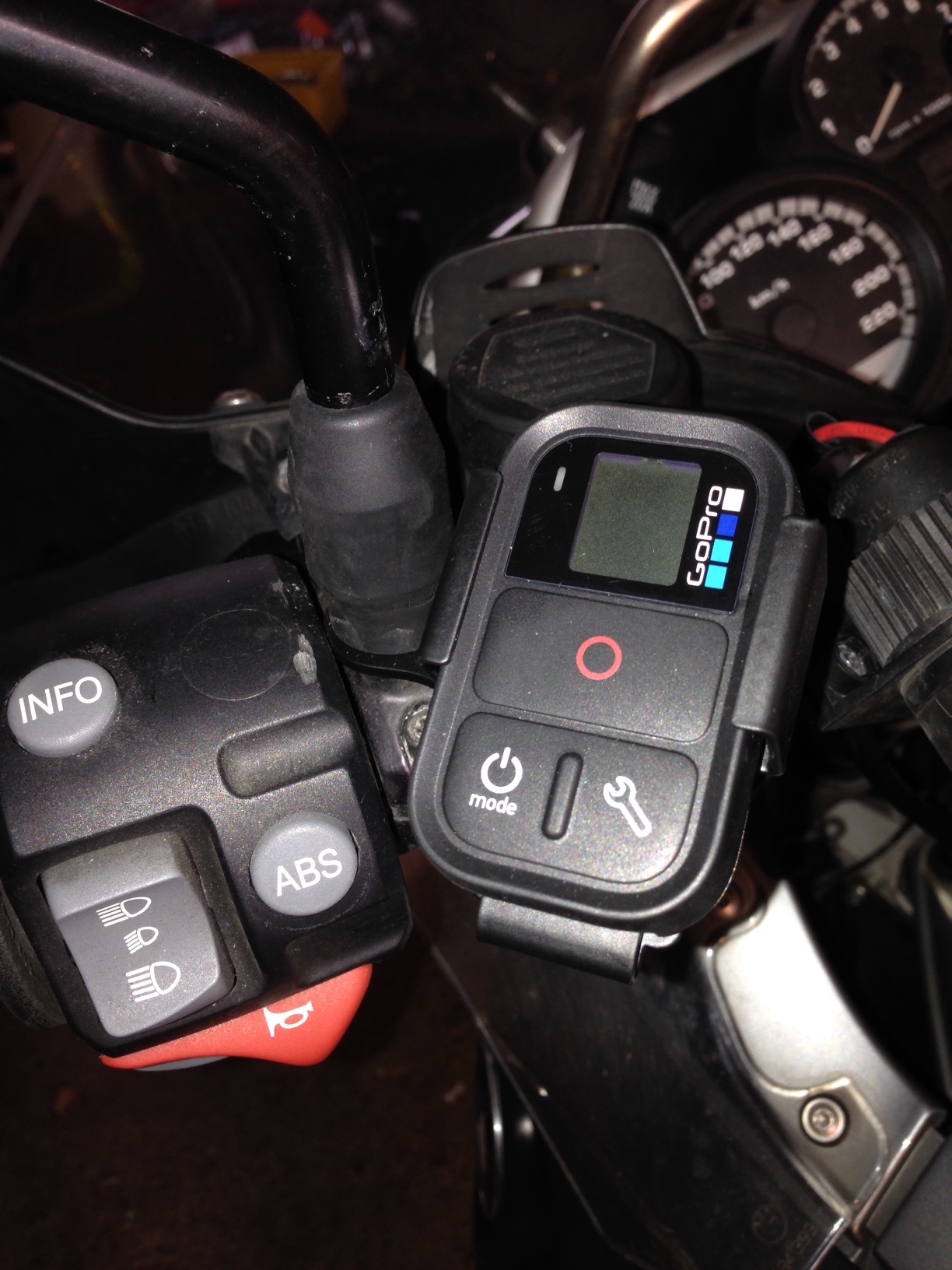

Hab mittlerweile beim Aufräumen in meiner Kruschtlkiste was anderes gefunden. Eine alte Halterung von Bikertech

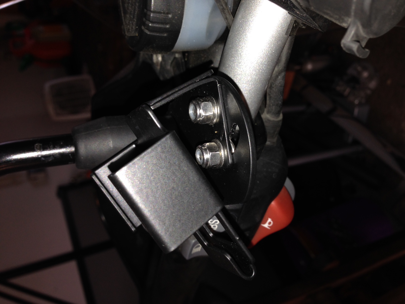

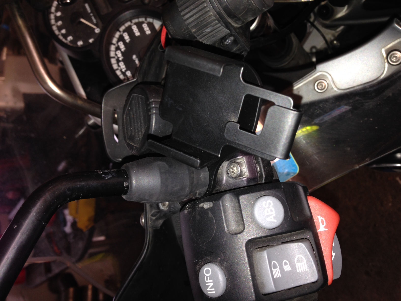

Also ich habe mir nach diversen Eigenbauten vor zwei Jahren in der Bucht Folgendes geangelt:
Das Teil ist super! Rechts daneben am Lenkrad hab ich eine USB Ladebuchse, sodass ich die Remote dauerhaft am Strom lassen kann. Dazu stecke ich die Remote ans Ladekabel und klemme sie nur unter die mittige Klemme und unten über den Einraster. Hält Bombe auf allen Untergründen:lcheln:
Allerdings musste ich wegen Platzmangel den Schalter für die Zusatzscheinwerfer nach rechts verlegen.
Gruß;
Stefan.
PS: Wie kann man die Bilder drehen:confused: Sorry:engel:
PPS: Keine Ahnung mehr, wie der Hersteller hieß:schulterzucken:
