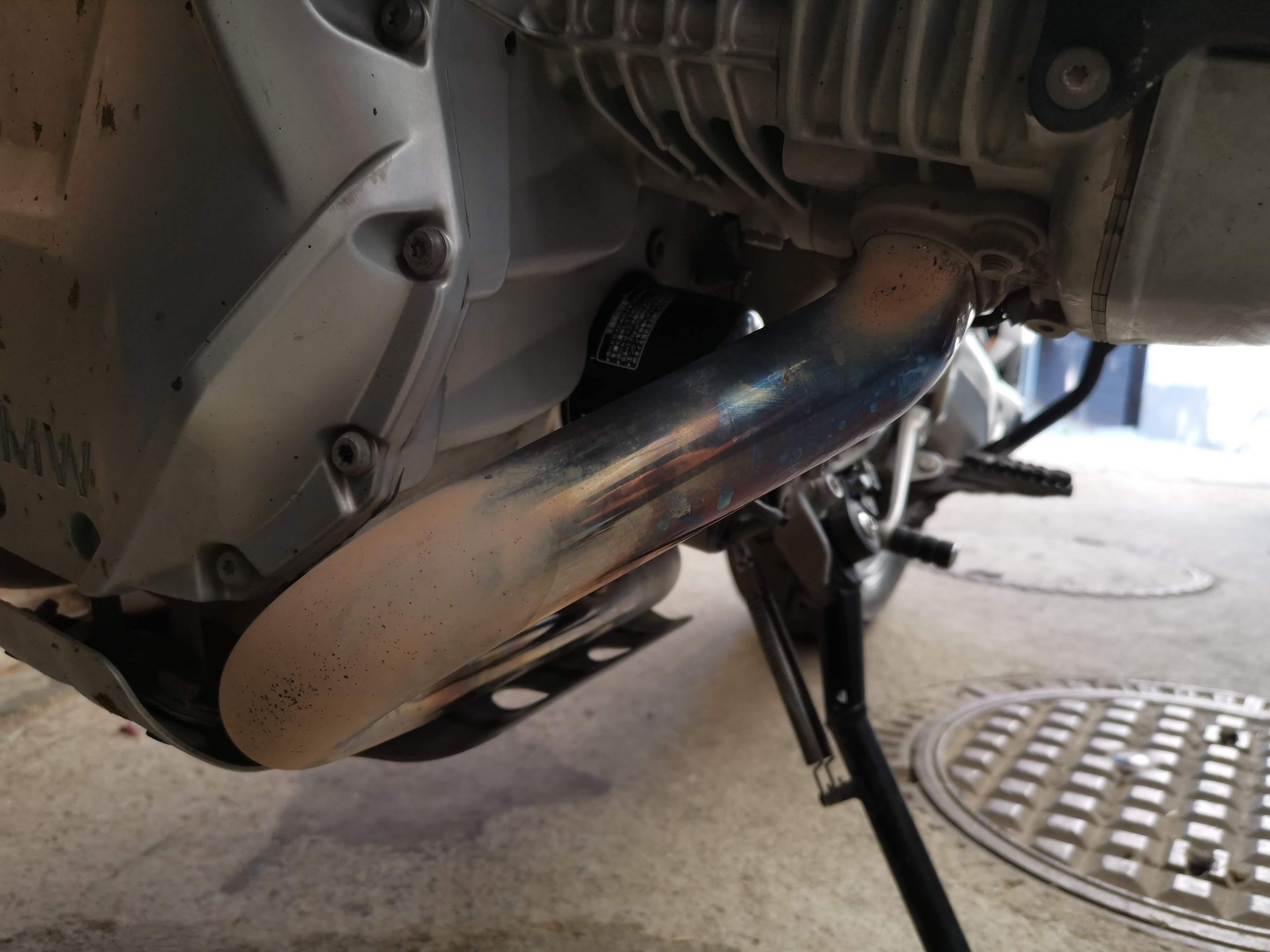

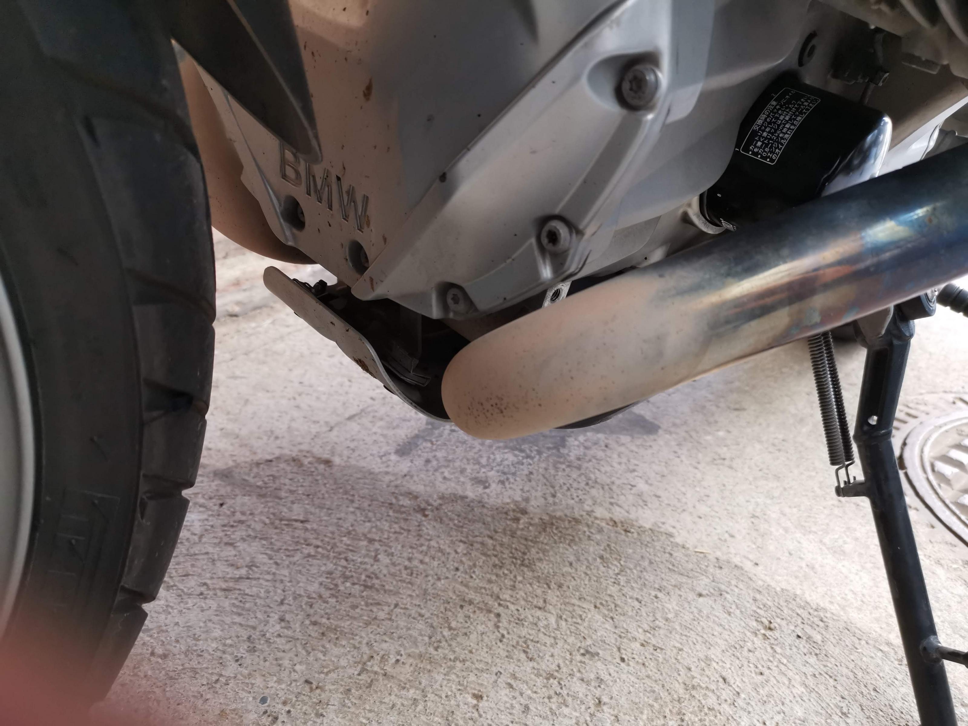

Guten Morgen,
die bisherigen Themen berichten alle von unterschiedlichen Blaufärbungen des Krümmers.
Bei meiner GS hat sich jedoch, seit ich das Motorrad vorletzte Woche gekauft hatte, der Krümmer grau verfärbt.
Da ich keine Erfahrung mit Boxern habe nun die Frage an euch. Beruhigt zurücklehne oder zum :) und nachschauen lassen.
Gruß Mario

Der Krümmer ist nicht grau, sondern ockerbraun! :)
Im Bereich, wo sich Spritzwasser bei Regenfahrten am ehesten niederschlägt. Das ist eingebrannter Strassen-Dreck (entfernbar) mehr nicht!
Ist die GS Dein erstes Motorrad?

Ist Dein Krümmer evtl nicht verchromt? Das wäre eine Erkältung, denn es gibt beide Versionen.

da hilft nur putzen, putzen, putzen. Edelstahl Politur hilft da auf jeden Fall. Hab schon schlimmeres gesehen an vernachlässigten Krümmern und die sind auch wieder geworden.
Also alles nicht so schlimm und ran ans putzen.

Typisches Anzeichen dafür dass jemand Diesel getankt hat.
Durch die kalte Verbrennung wird der Krümmer nicht richtig warm und verfärbt sich grau anstatt blau.
Fahr mal auf die Autobahn.
Wenn das Ding langsamer als 265 Km/h ist, bestätigt das meine Theorie.
Unbedingt beim nächsten Mal Ultmate oder Optimate oder V-Power oder FlowerPower tanken!

Nevr dull (chemisch getränkte Polierwatte) ist prima, um blankes Alu auf Chromglanz zu bringen. Um eingebrannte Krümmer wieder zum glänzen zu bringen, halte ich nevr dull für ziemlich ungeeignet, da sind Chrompolituren wesentlich effektiver. (Elsterglanz u. Konsorten)

Cola und Alufolie tut‘s auch und oft viel besser!

Ceranfeldreiniger und die Krümmer sind wieder blitzeblank

Eine Edelstahlpolitur wird helfen. Gute Erfolge mit Elsterglanz, was aber nicht heißt das da andere Mittel nicht zum Erfolg führen. Die Patina die sich dort gebildet hat muss weg poliert werden. Abhängig wie lang die schon drauf ist muss man halt länger polieren.
