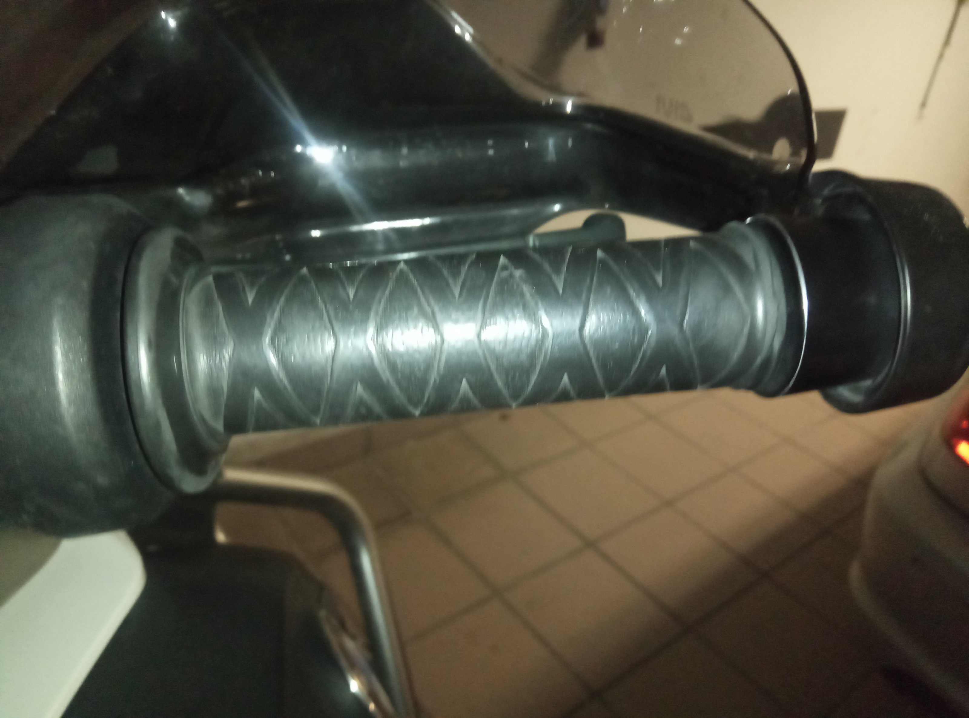

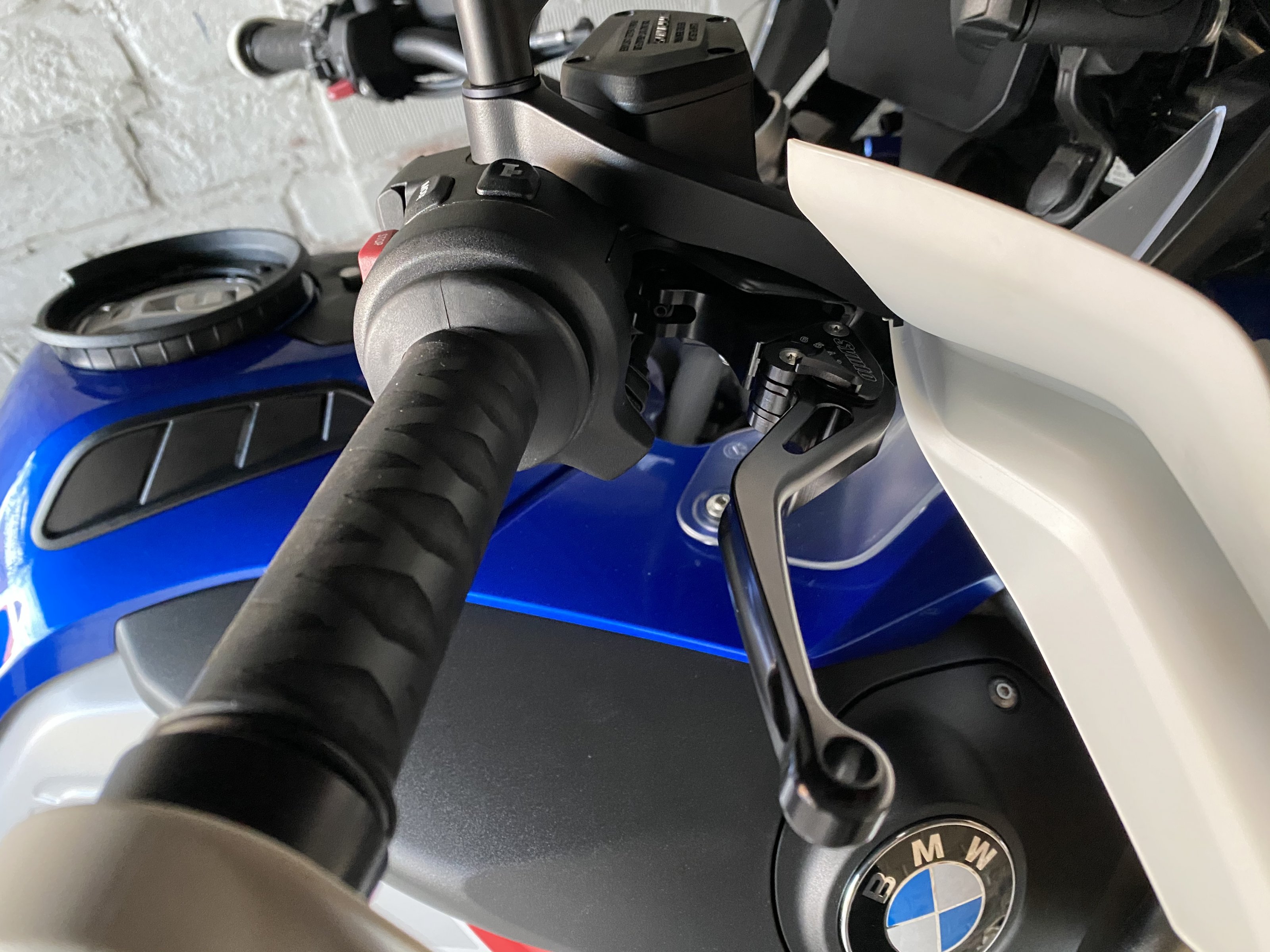

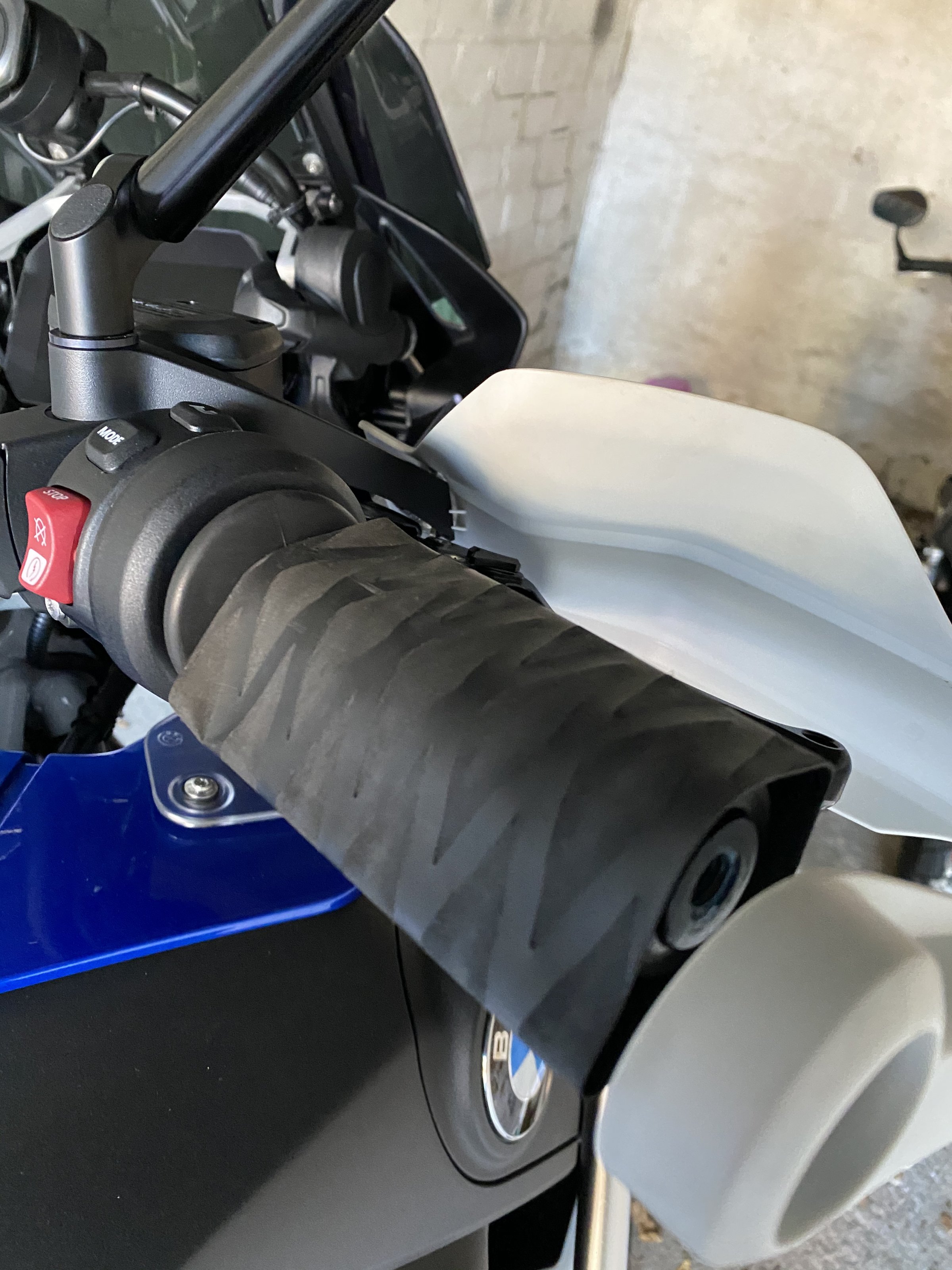

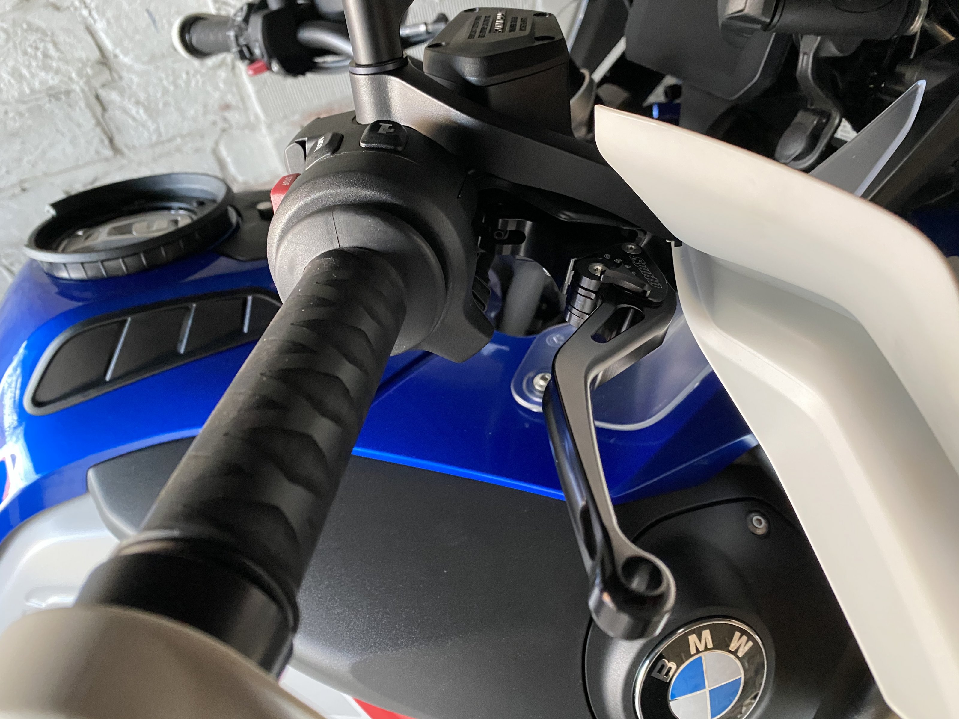

Hier die Bilder
Nach 110.000 km
Neu

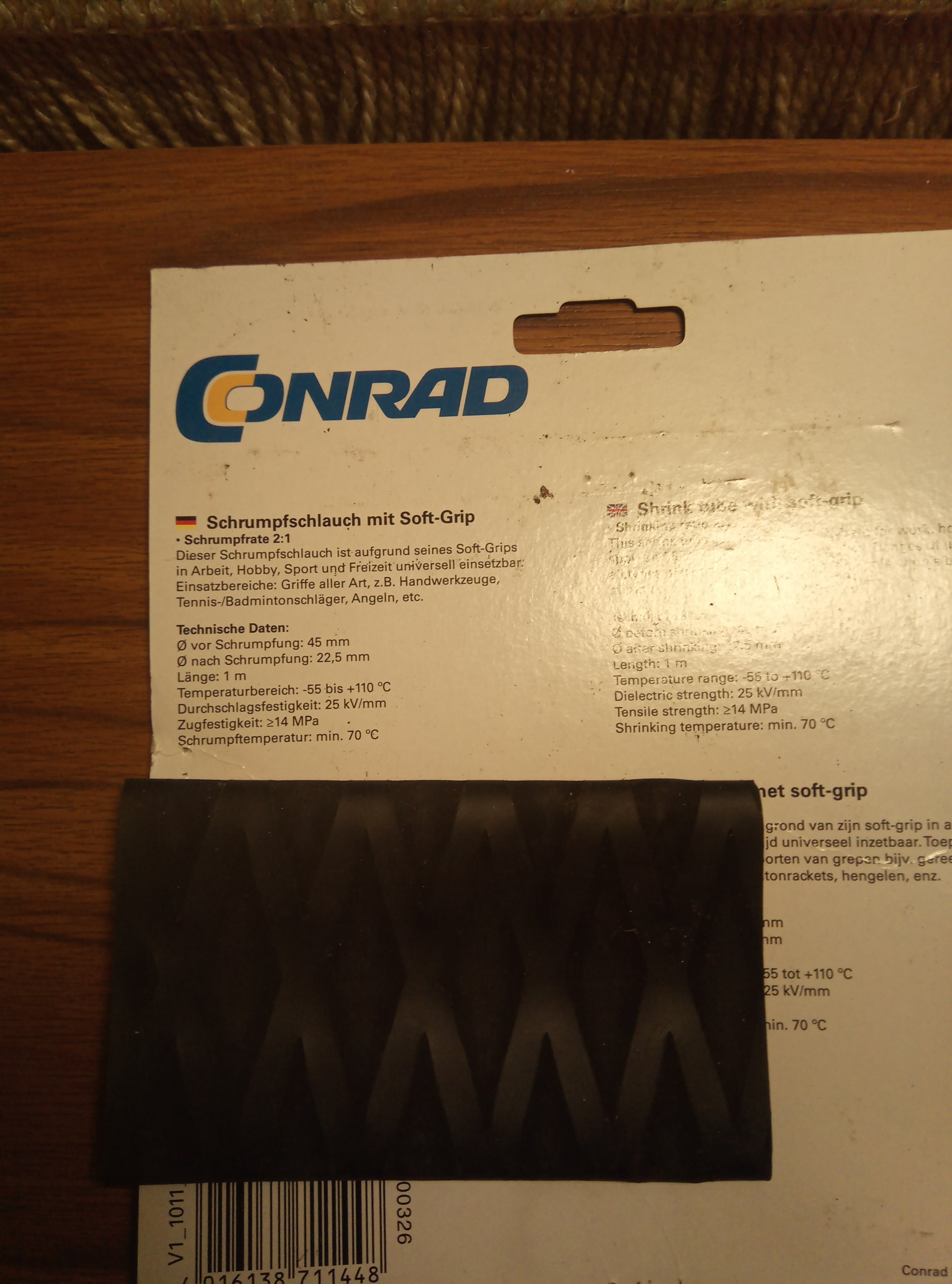

Puuuuh, war was zwischen 11 und 12 cm. Da ich das an meiner neuen demnächst wiederholen werde, kann ich dir dann die genauen Maße sagen.
Hab ne Heißluftpistole...damit geht das ganz fix.
War der 45er Schlauch von Conrad. Ne Nummer kleiner würde aber auch sehr gut reichen. Dann könnte das evtl. mit heißem Wasser besser klappen.

Der 36er Schlauch sollte es auch tun. Der 28er könnte etwas eng sein beim rüberziehen.

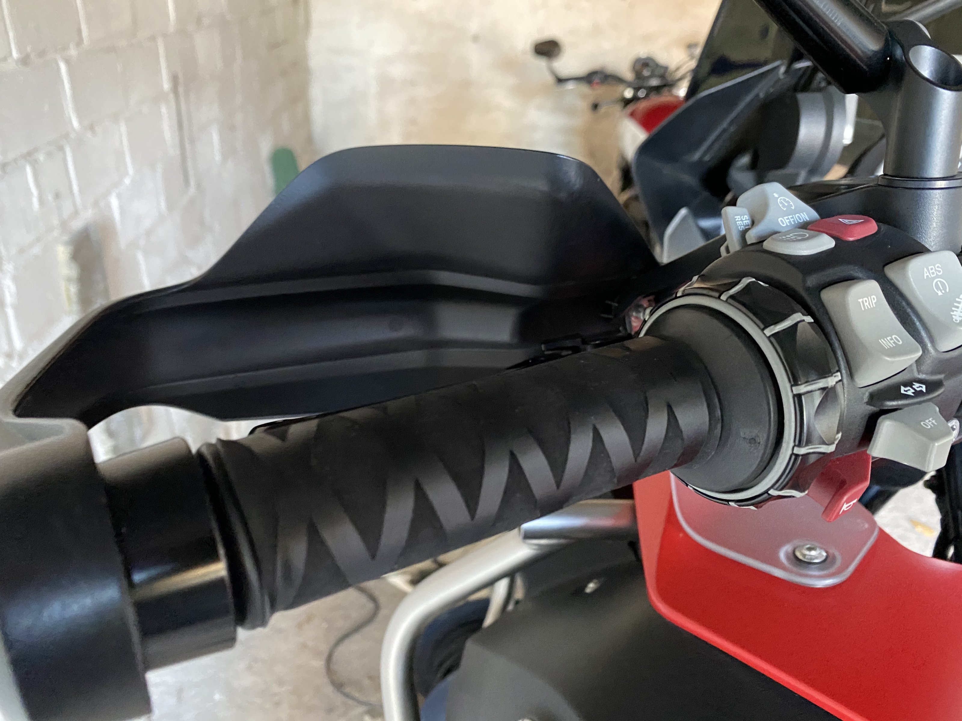

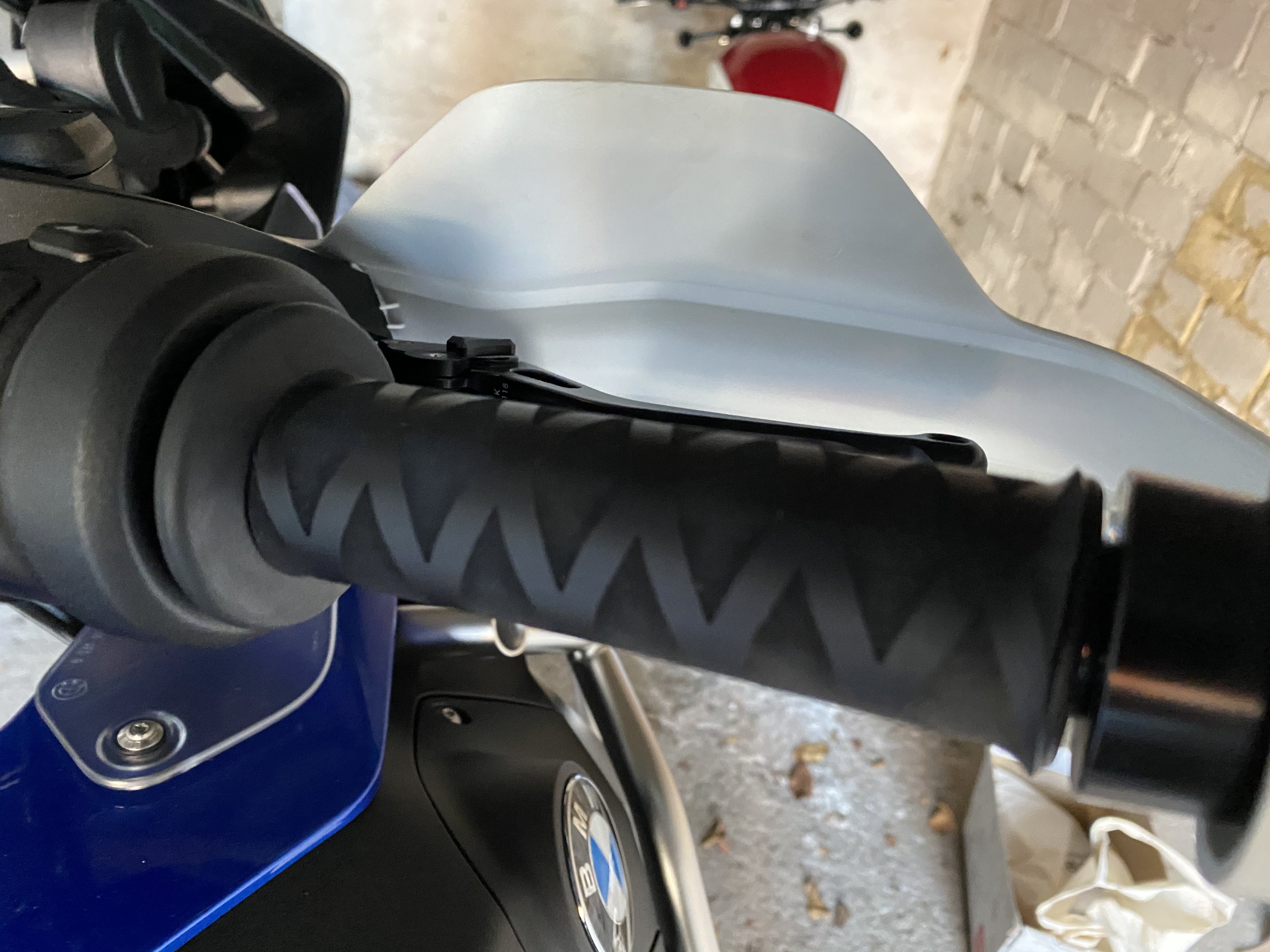

Minimal nur. Wollte aber auch, dass er sich etwas über die Wölbung zum Griffende zieht - so wie man es auf den Fotos sieht.
Ich hab den 45er drauf. Ggfs. sollte auch der 36er übers Griffende gehen. Der muss dann weniger schrumpfen.
36er Schrumpfschlauch
