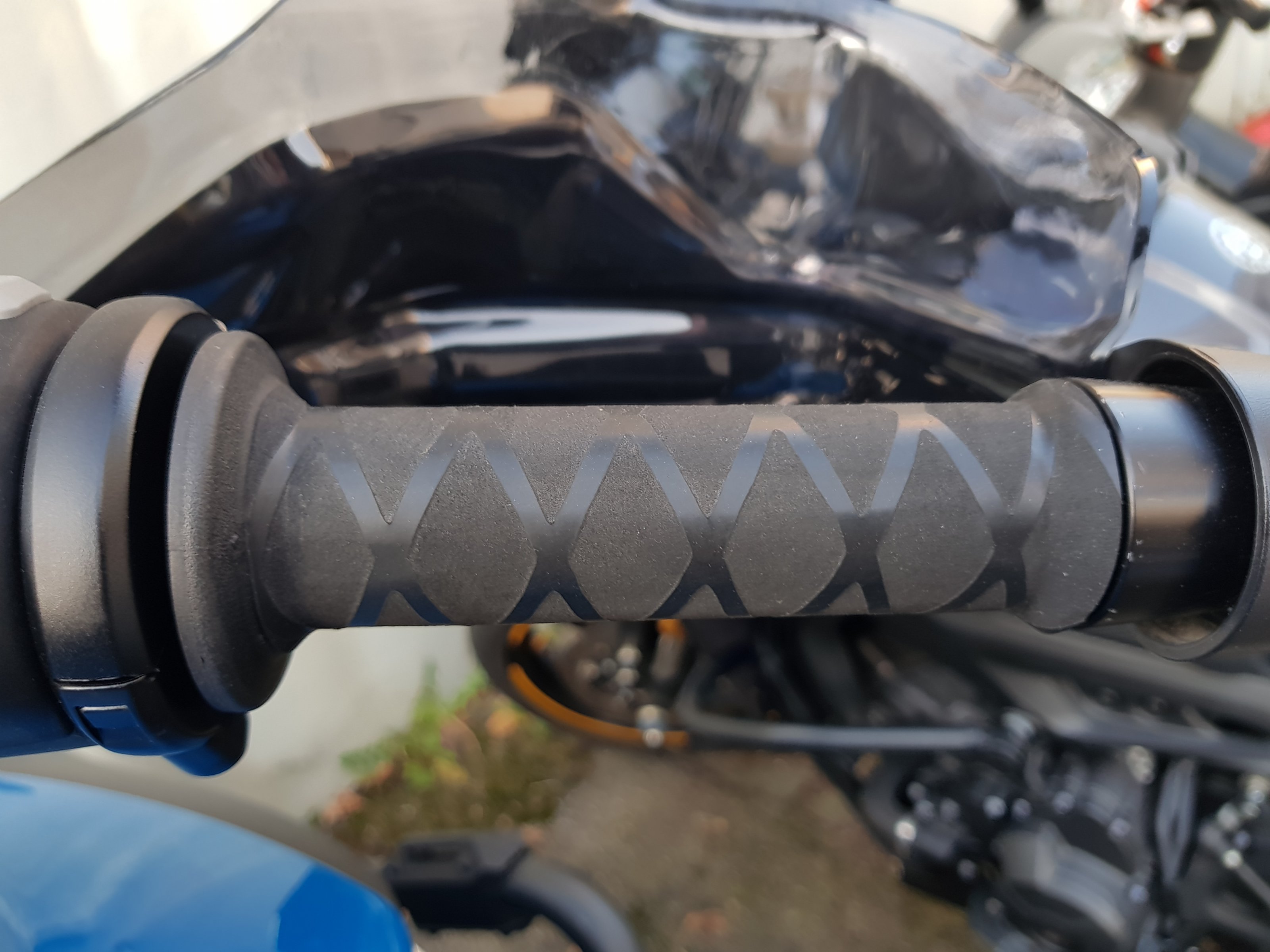

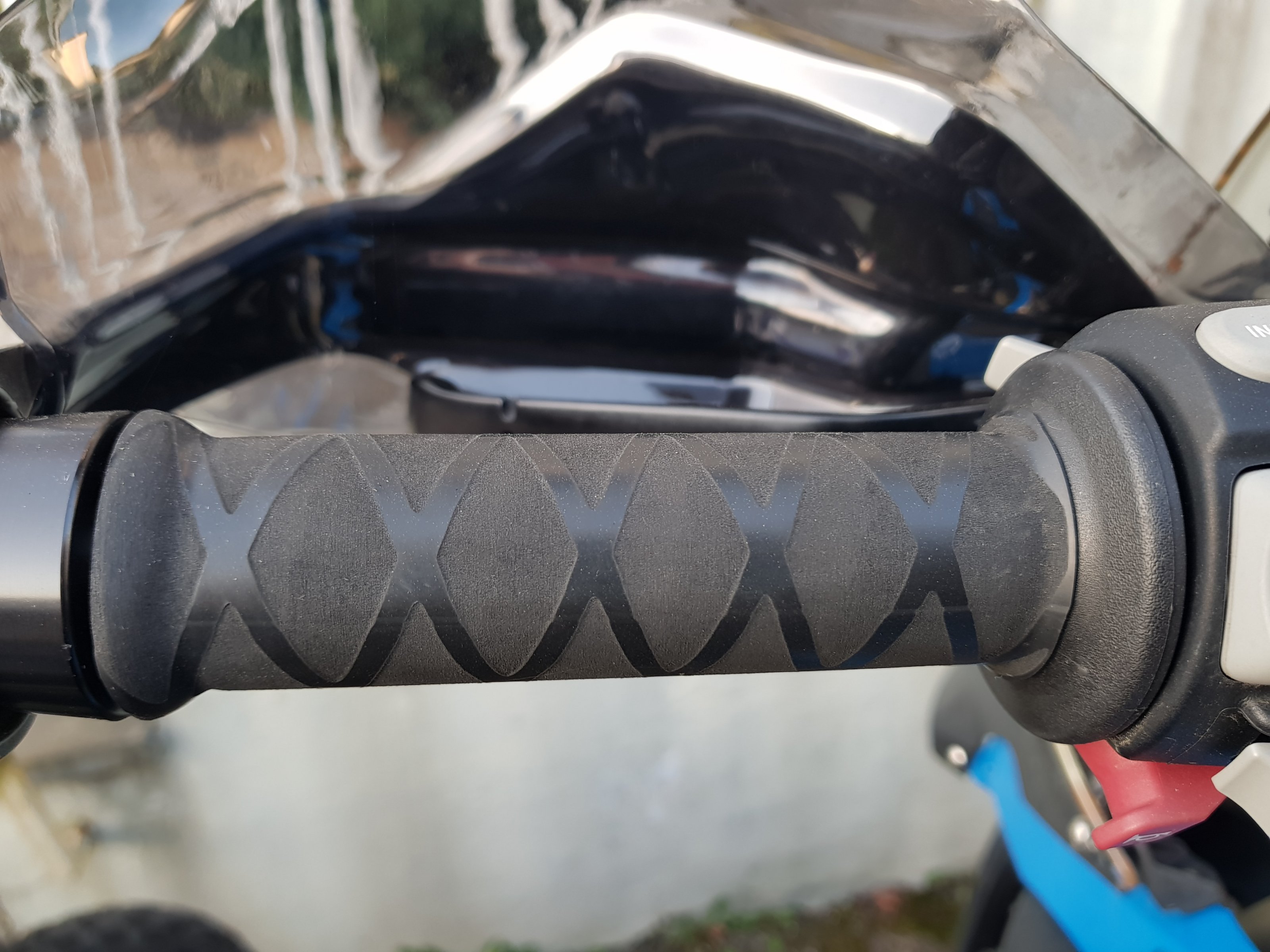

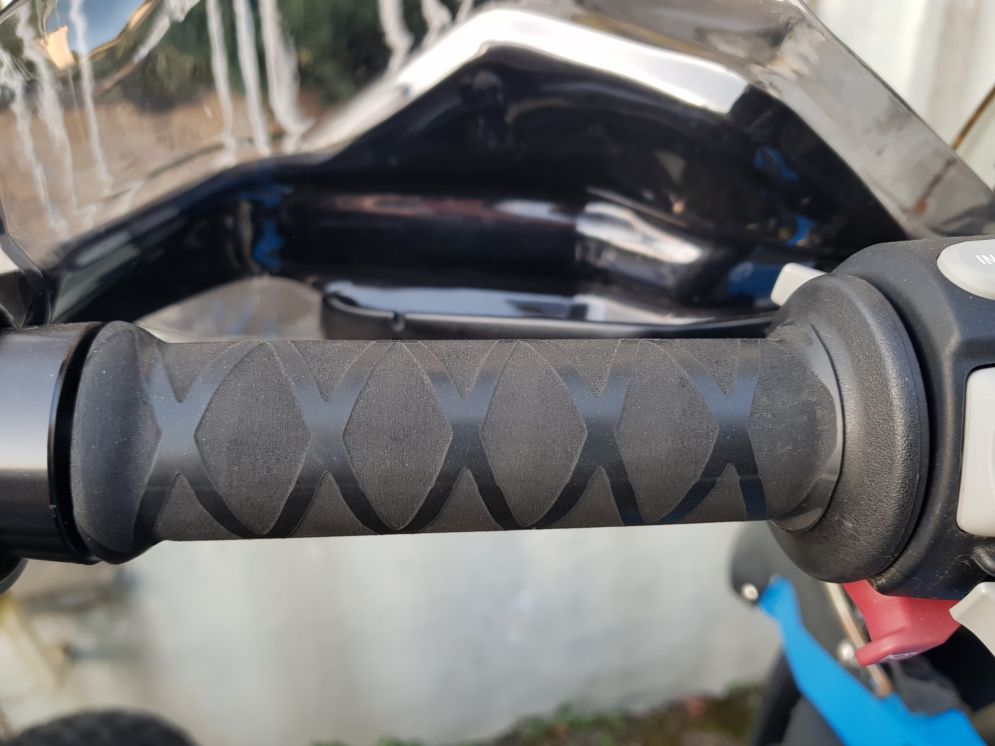

Optisch das selbe wie von Conrad. Das schrumpft allerdings auch in der Breite. Von 11 auf 10cm :cold:
Bumbewasserzang
Bumbewasserzang
21.10.2020
1.875
Rhein Neckar Kreis
GS 1200 LC

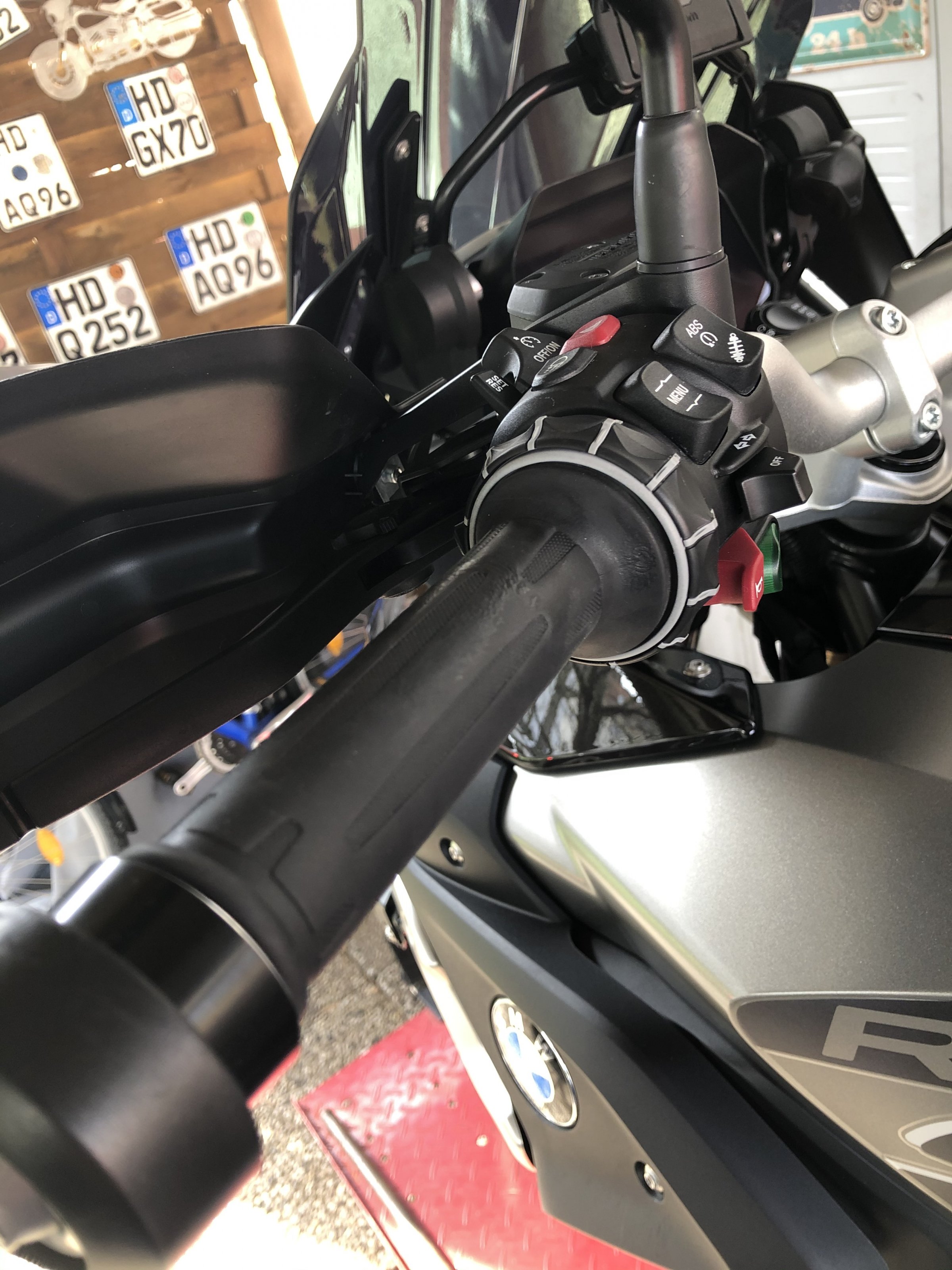

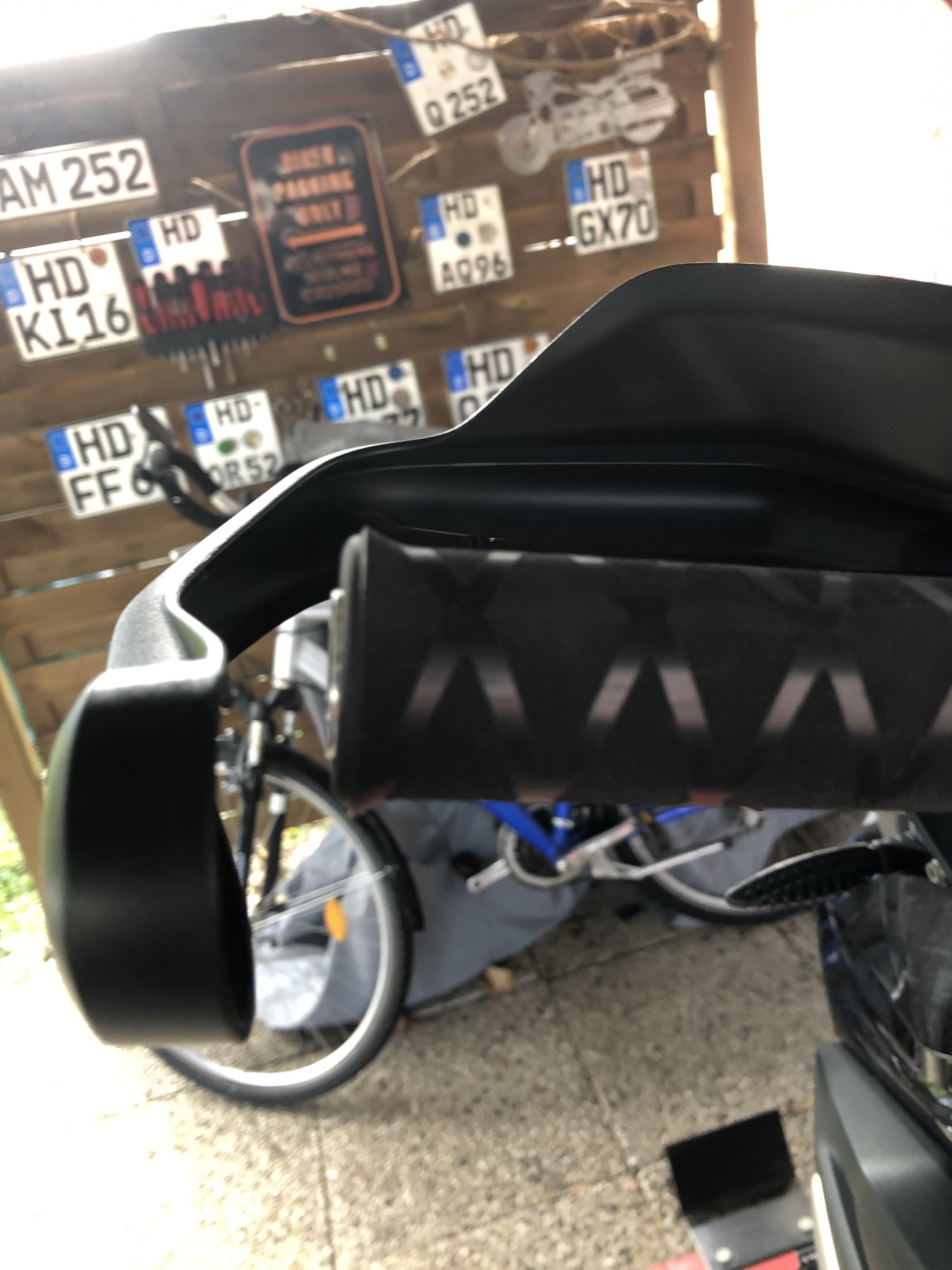

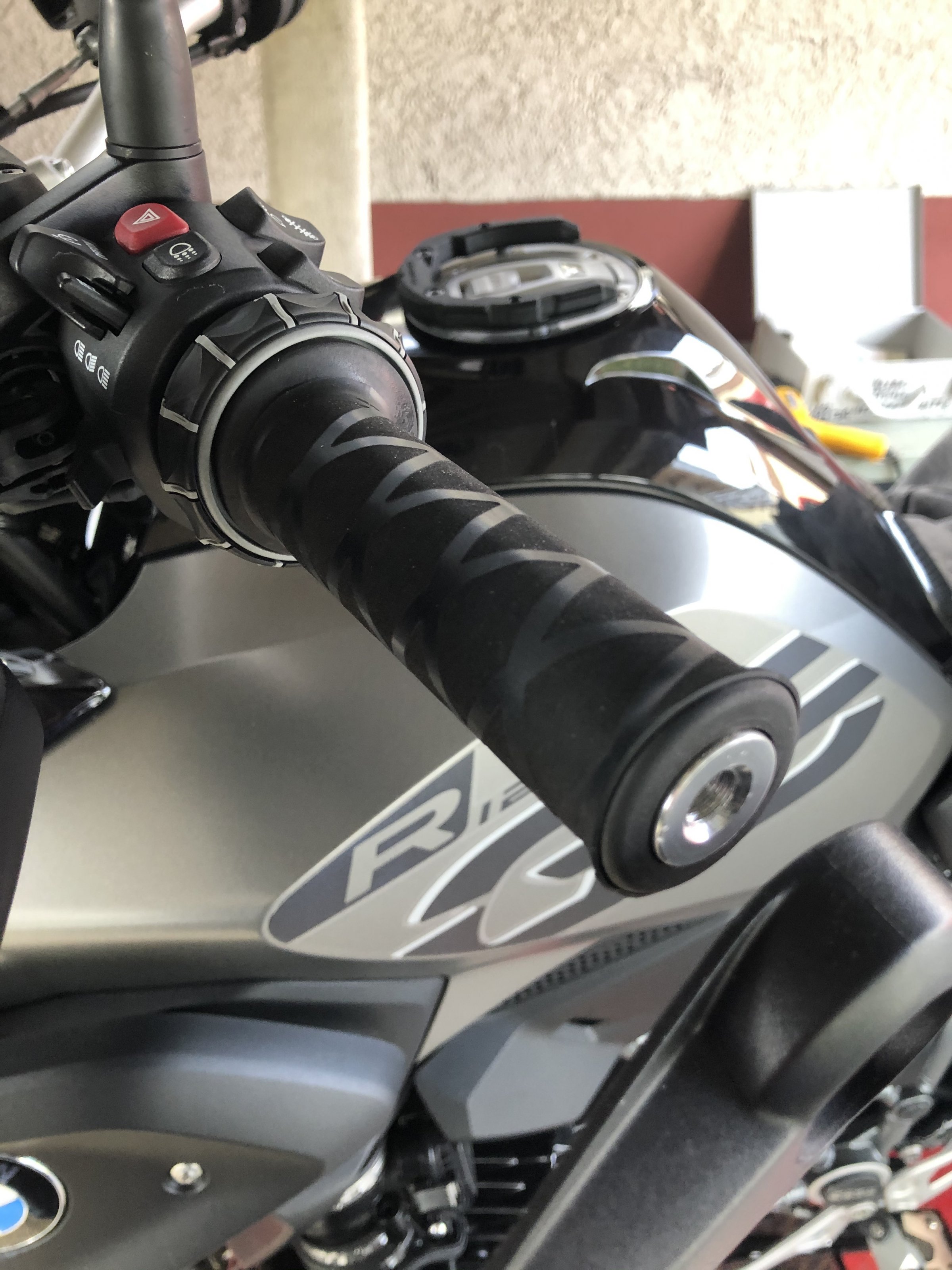

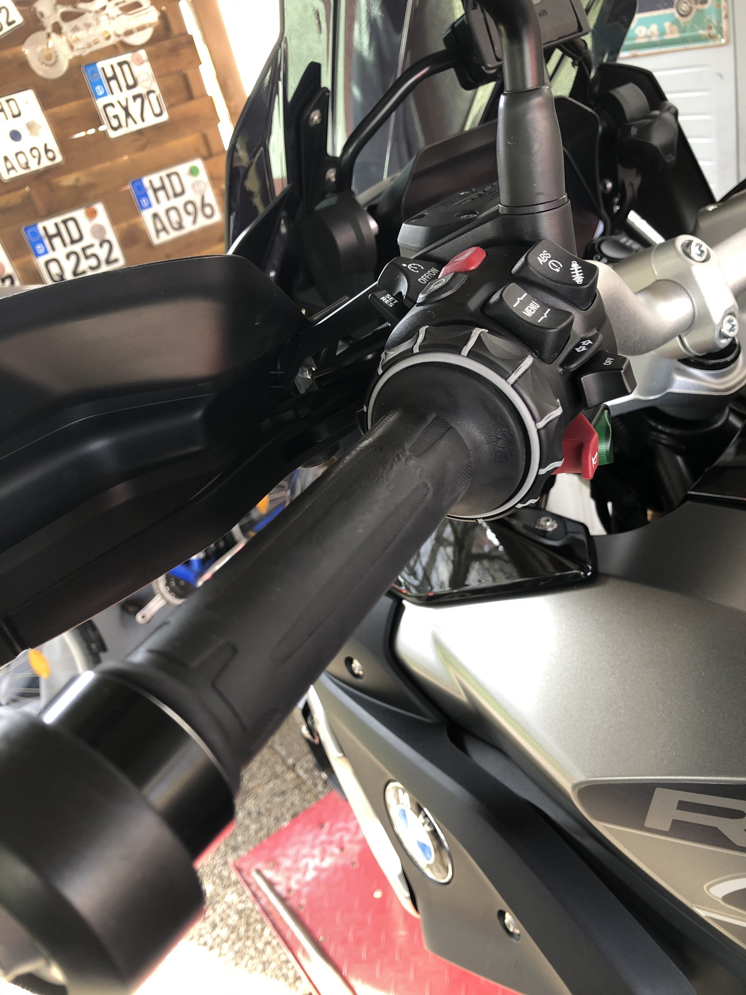

hatte auch erst 11.7 cm , wie hier empfohlen abgeschnitten, war dann zu lang.

habe die auch, nutzen aber relativ schnell ab; man muss mit ca. maximal 10.000 km rechnen. Ist kein weiteres Problem, der Schlauch ist lang genug um mehrere herzustellen.

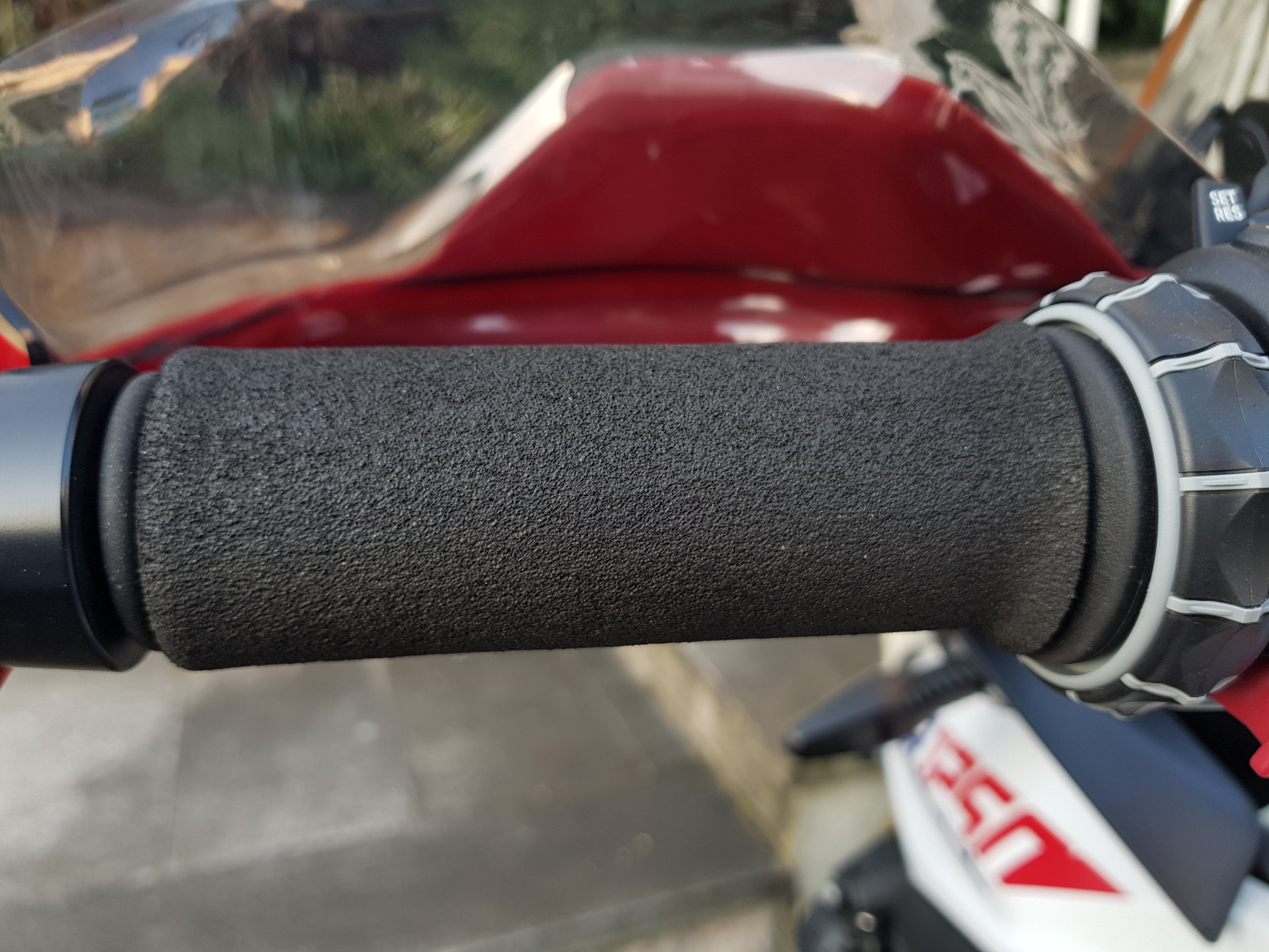

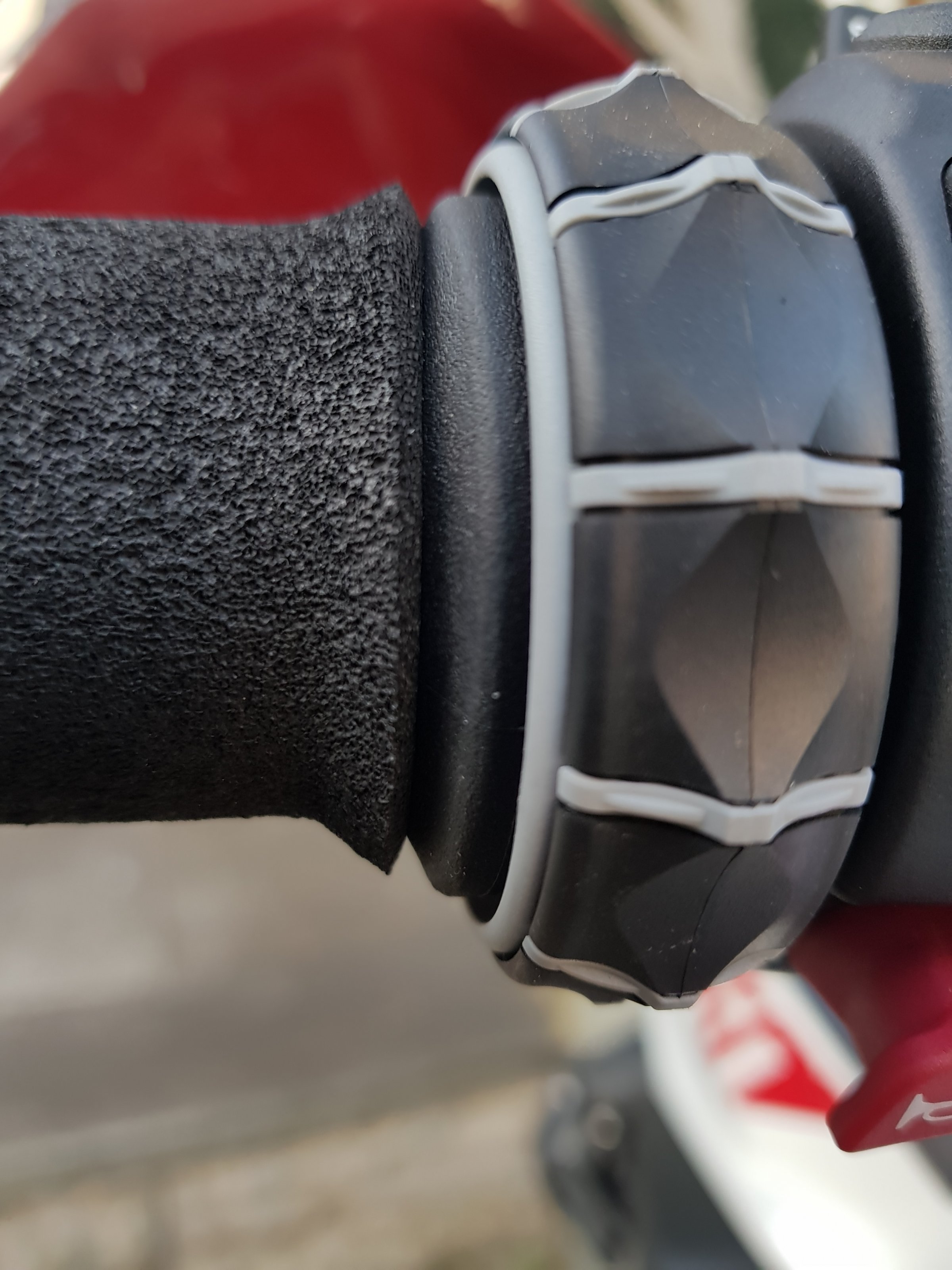

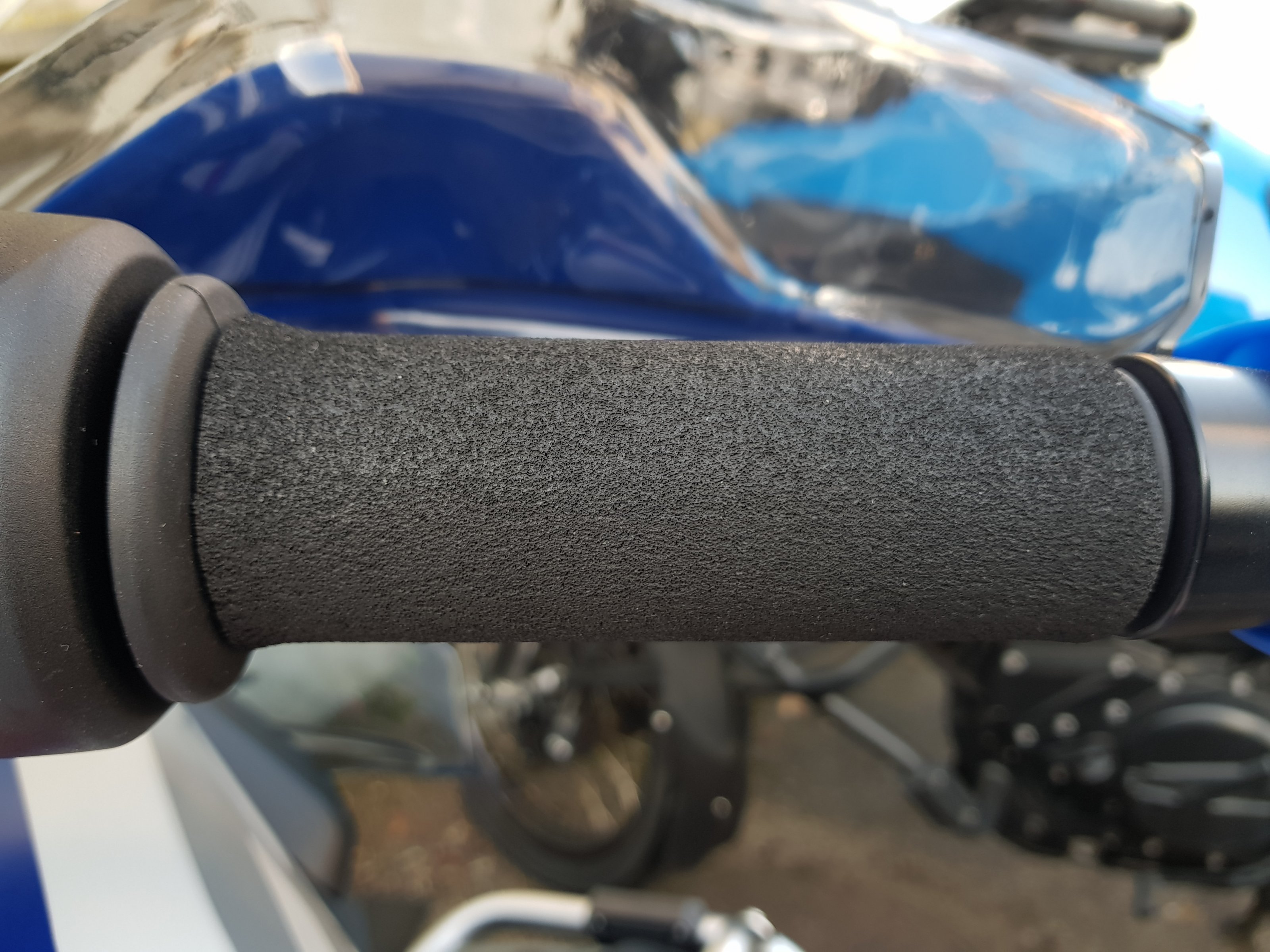

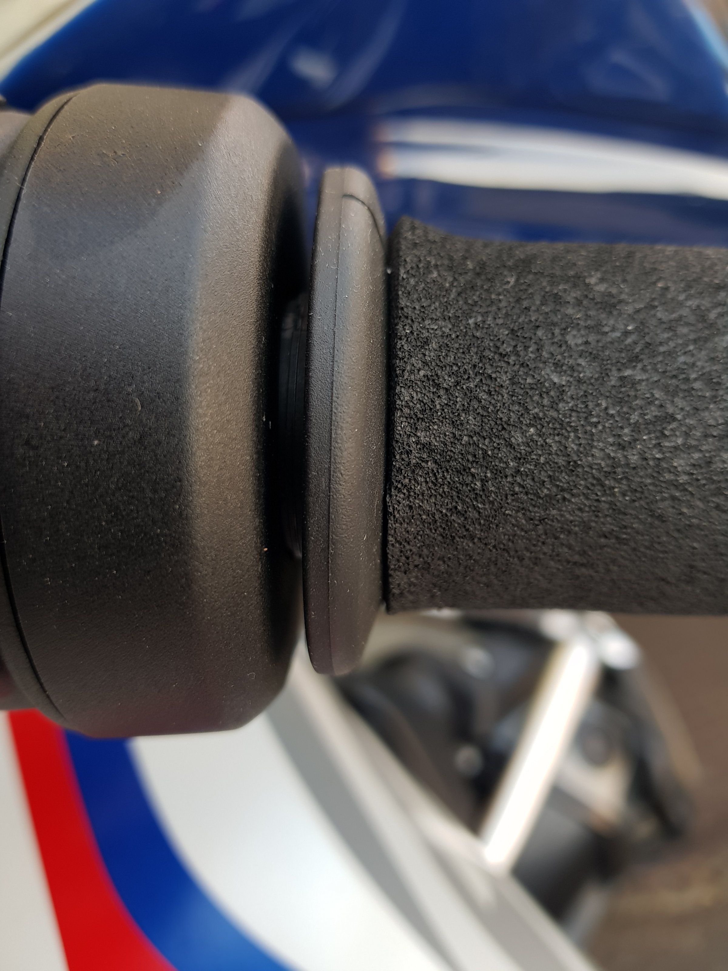

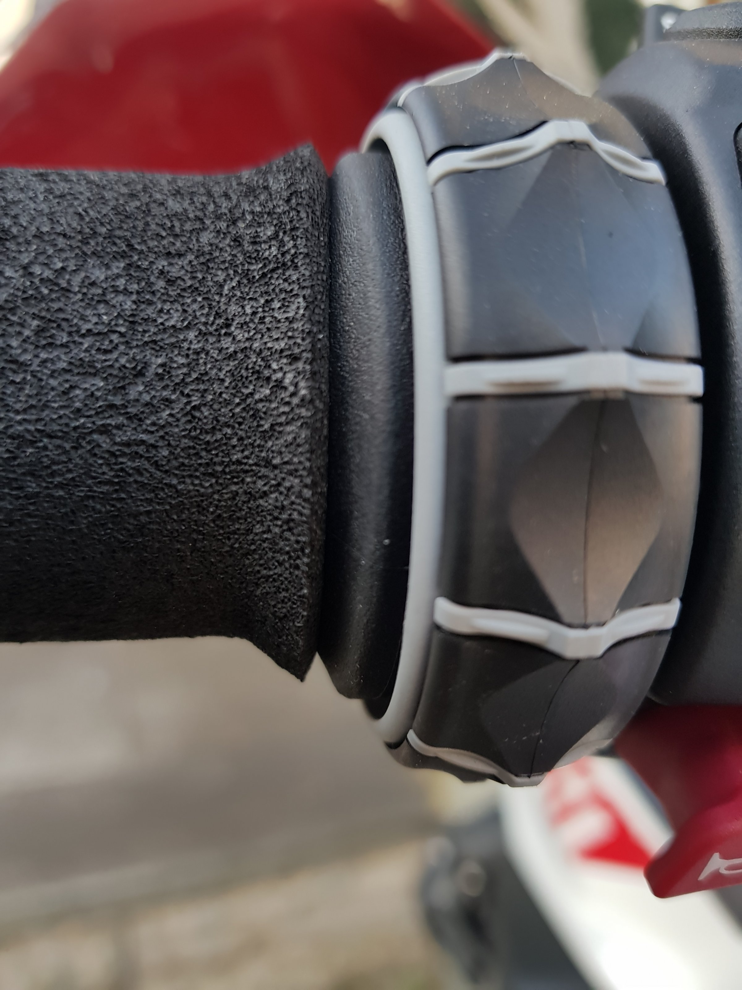

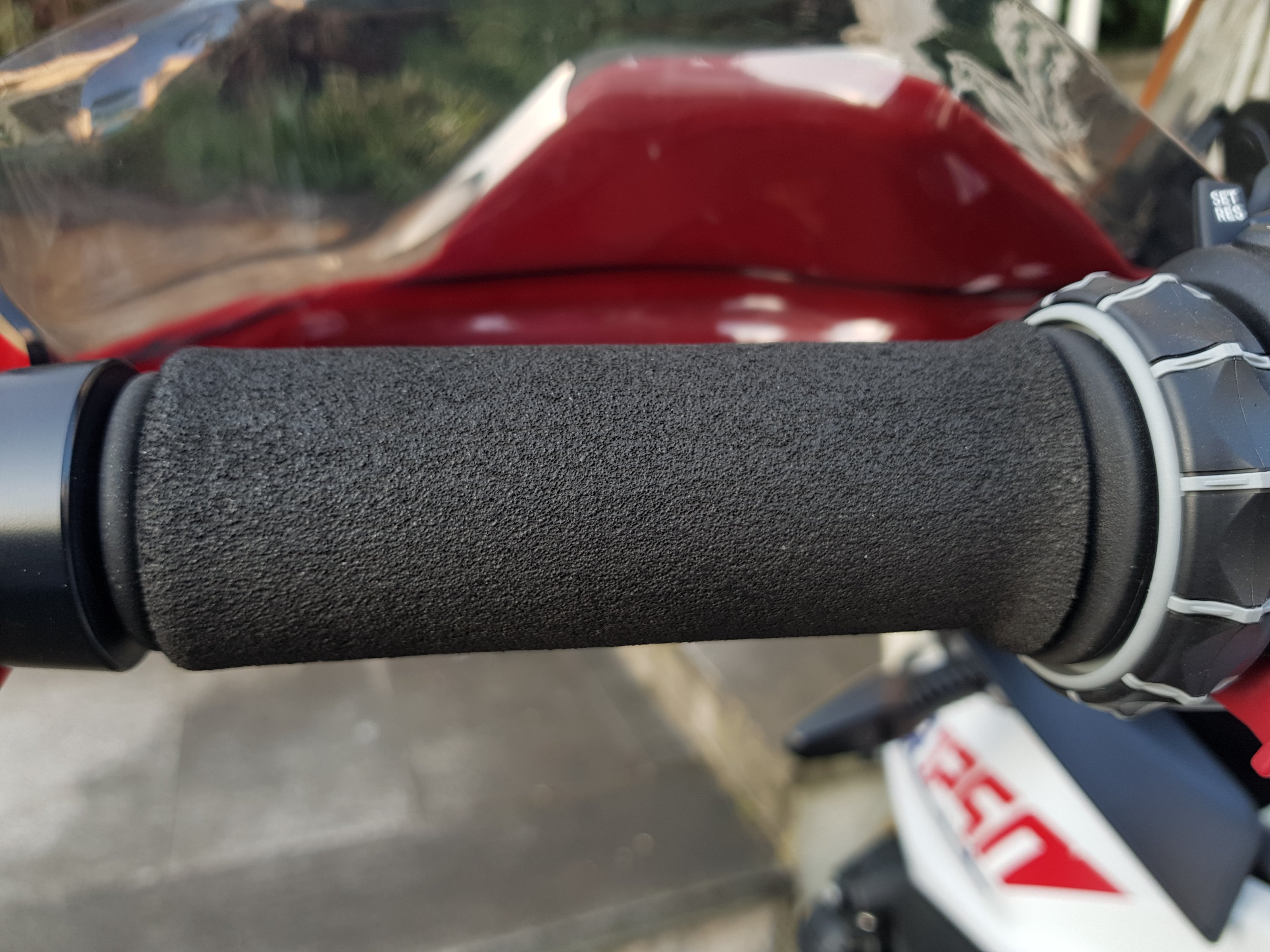

Grippuppies. Die Schnittkante ist ja nur einseitig und stört auf der Gasseite überhaupt nicht (Kupplungsseite sieht man mehr, weil das Griffende asymmetrisch ist)
Man braucht etwas längere Finger oder grössere Hände, da sie dicker sind. Dafür braucht man weniger Kraft fürs Gas geben, Vibrationen werden geschluckt und die Heizgriffe speichern die Wärme besser/länger beim Bremsen und Kuppeln, wenn man den Griff löst.
