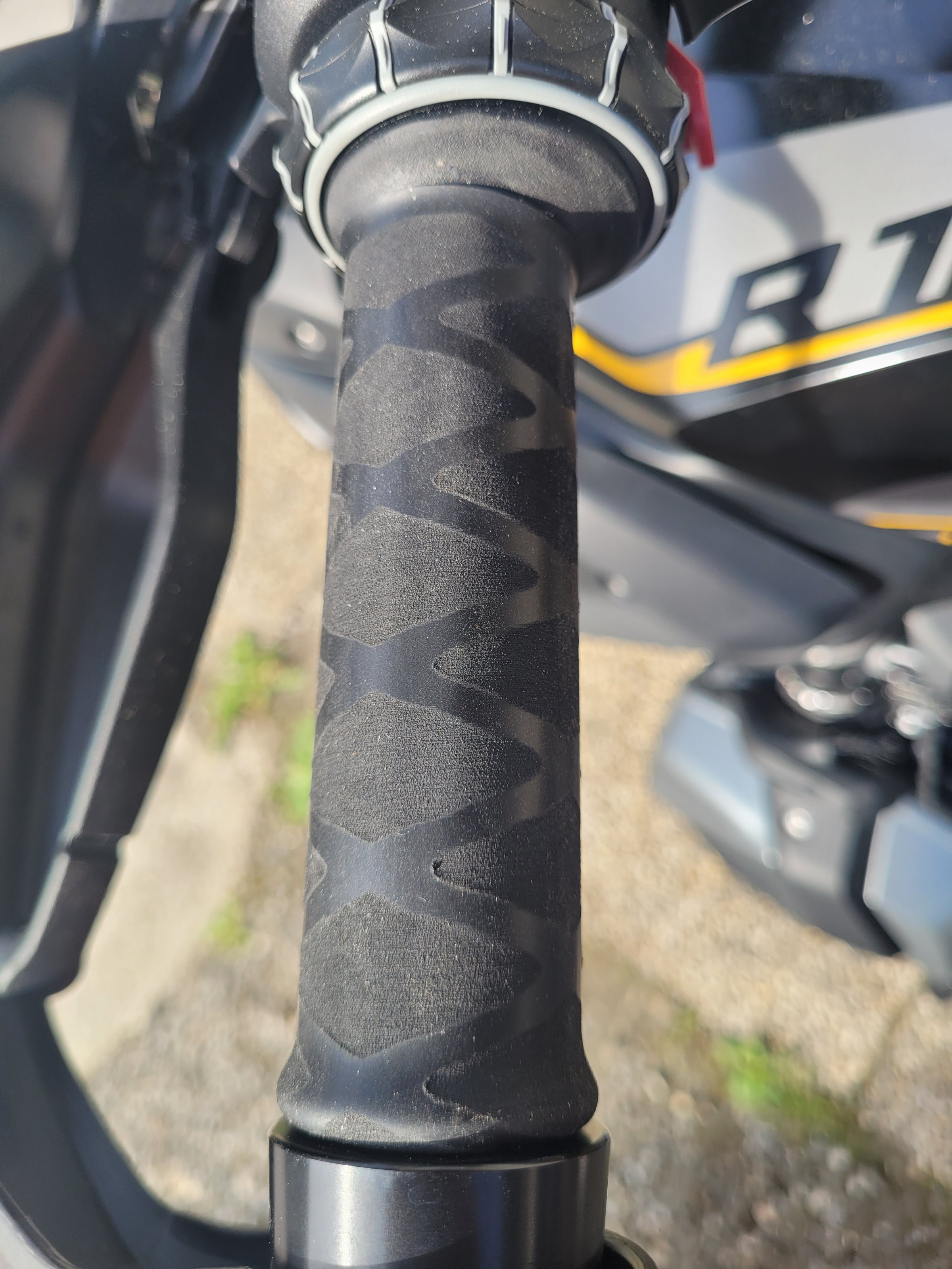

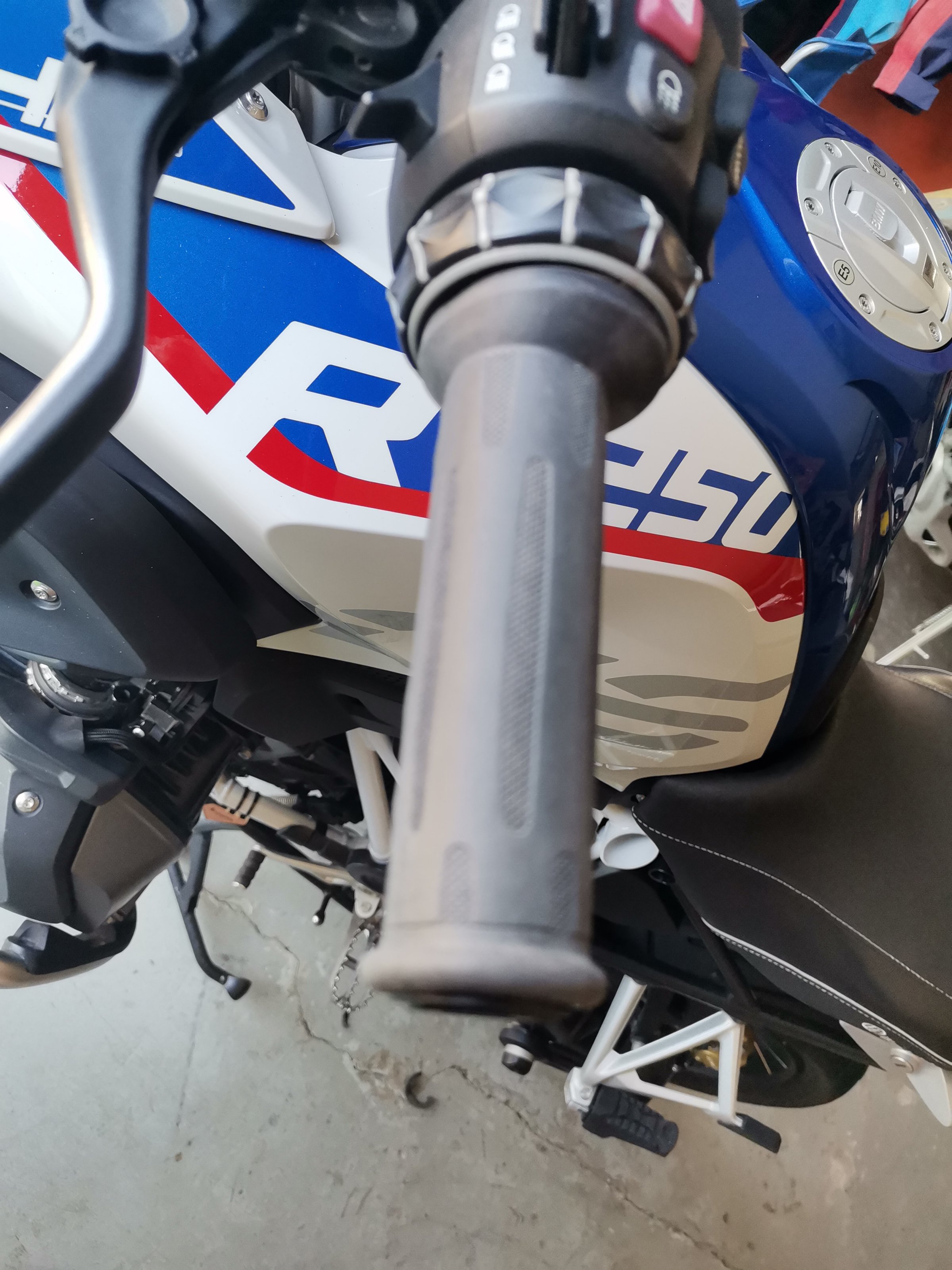

Diese Griffe (bzw. Griffüberzieher) habe ich seit über einem Jahr drauf (hatte vorher auch Moosgummidinger drüber). Passen einwandfrei und rutschen nicht.
Die Griffe sind dünner als die Moosgummiteile. Die Dicke ggü. den Originalgriffen ändert sich für mein Empfinden nur wenig.
Danke, so eine Zwischengröße hab ich gesucht.

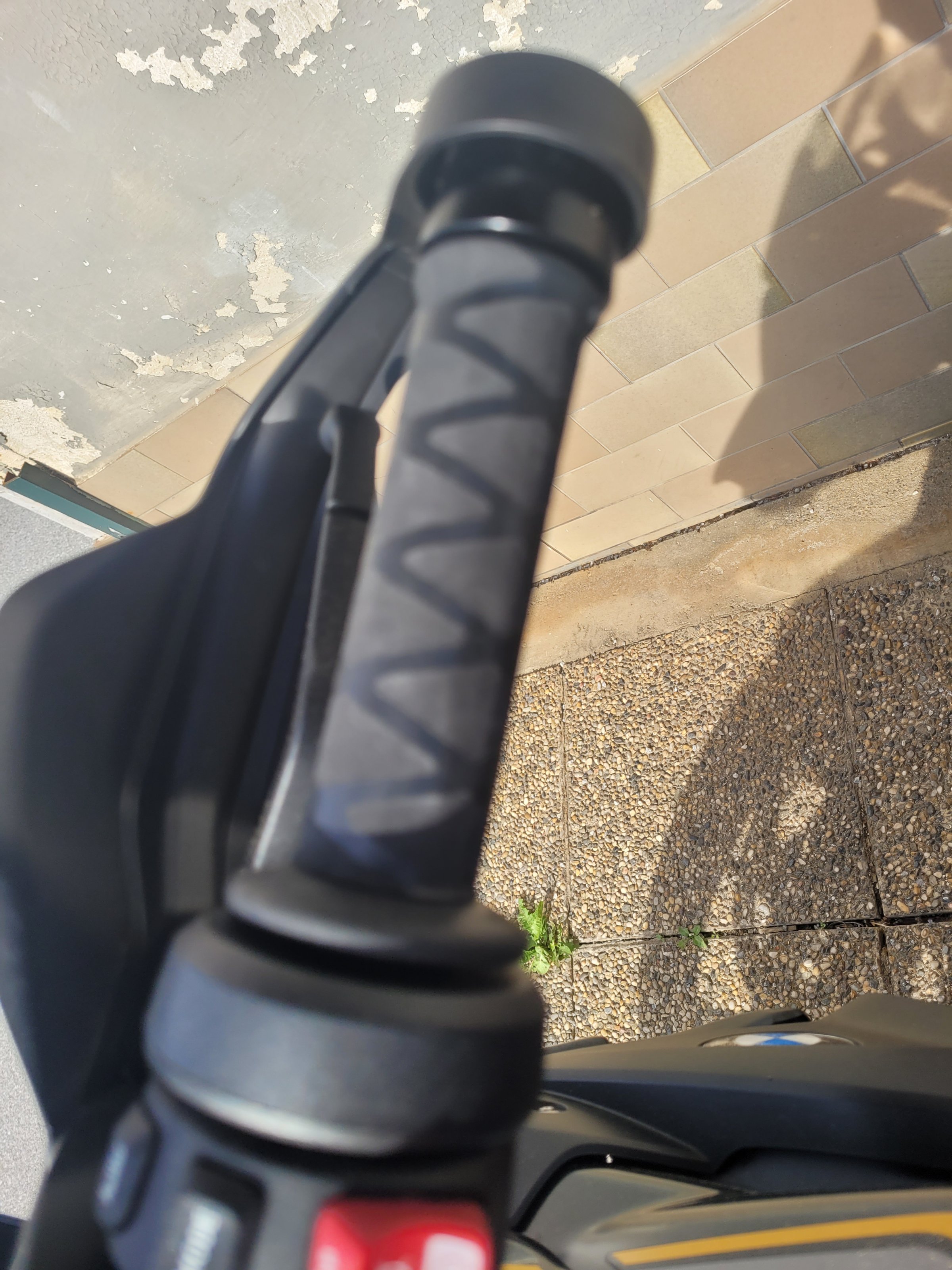

Am Wochenende zwei mal gefahren.
Für mich besser als mit Moosgummis da nicht so dick. Auch rutscht und wackelt nix ;-)
Die Vibrationsdämpfung der Moosgummis habe ich nicht vermisst. Gibt wohl keine.

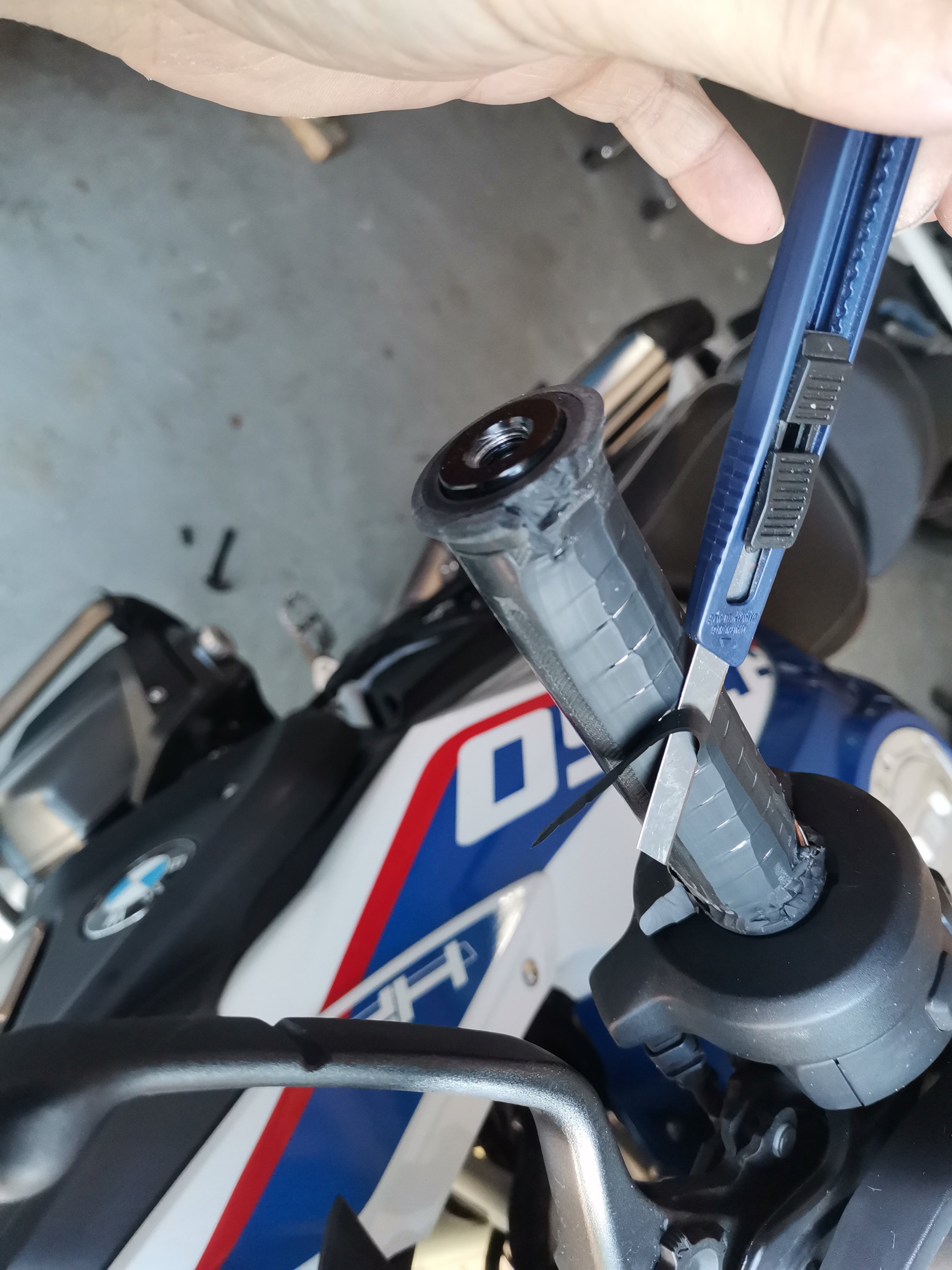

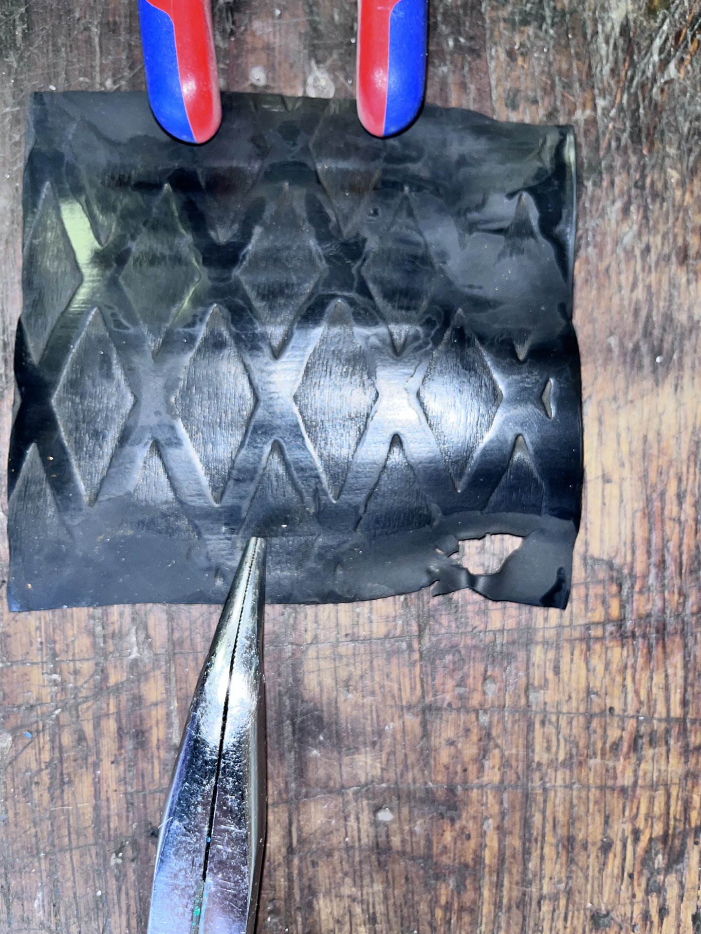

So ich habe es gemacht, wie bei meiner 1200 GS. :)
Ich habe etwas Bestellt und diese Gummis mitbestellt.
Ariete ARIETE AUSTAUSCH-GRIFFE FUER BMW-HEIZGRIFFSYSTEME

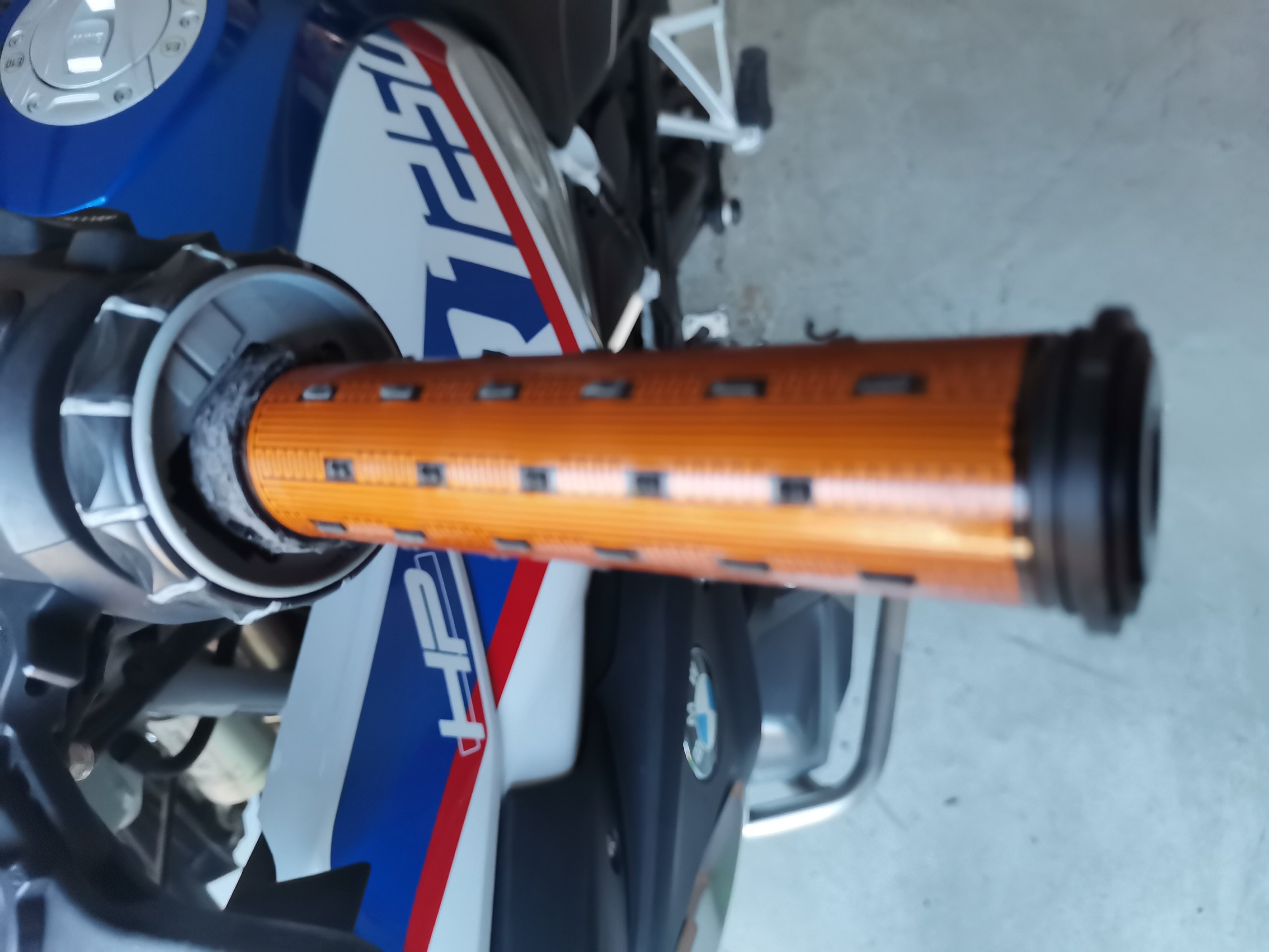

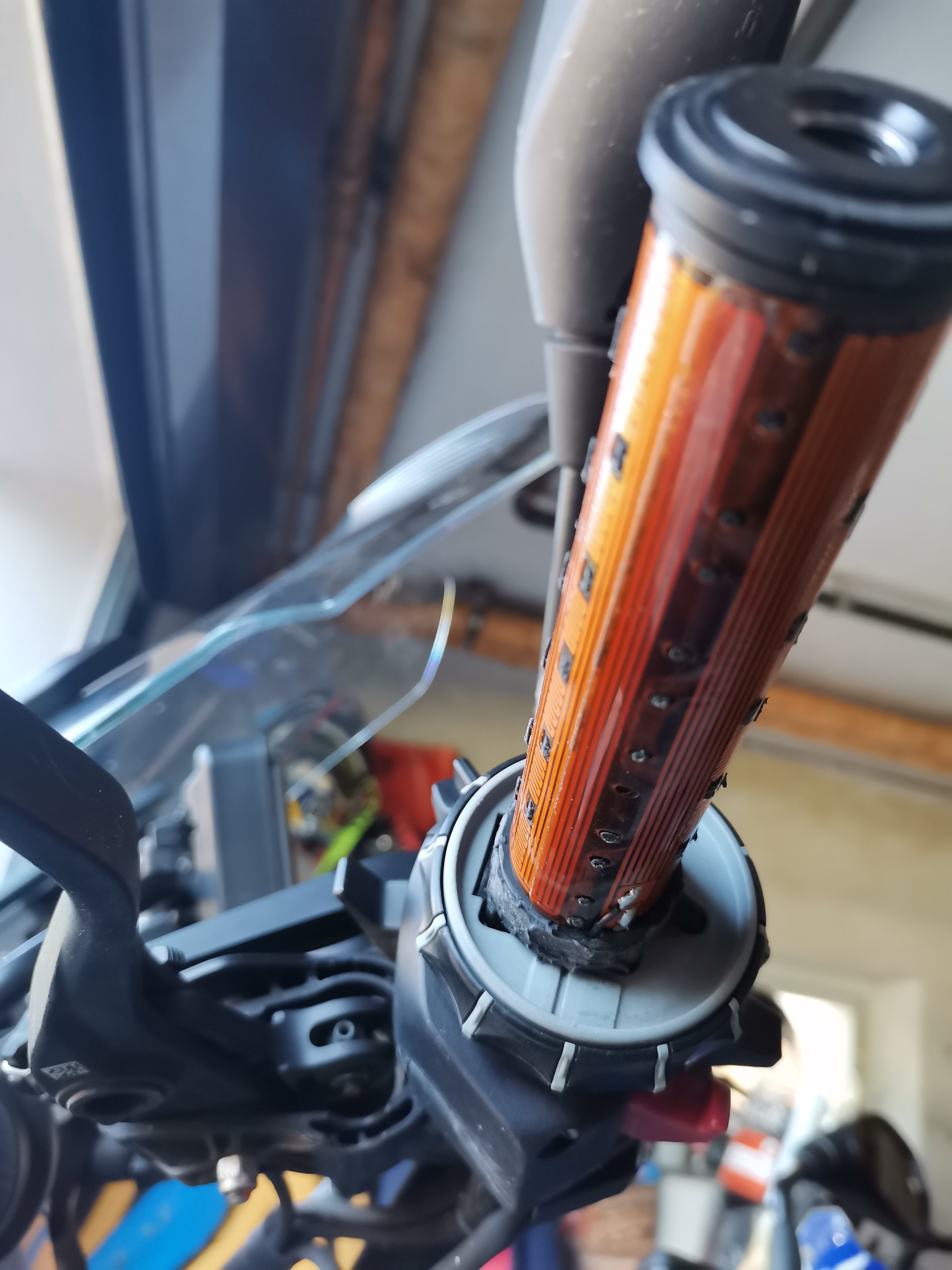

Habe dann auf der Rechten Seite angefangen den Gummi aufzuschneiden. Ach Du schei... ist da nicht ein Heizdraht im Gummi. War schon dabei einen neuen für die rechte Seite zu bestellen. Habe dann mit gedult den Gesamten Gummi vom Gasgriff etfernt und Sauber gemacht. Heizdraht schien ganz geblieben zu sein. Test der Heizung, geht. Der neue Gummi sitzt locker, also 2k Kleber angemacht aufgetragen und den heisen Gummi sauber draufgeschoben. Da ich ja jetzt wusste wie ich den Gummi von den Heizdrähten zu lösen habe, habe ich mich an die linke Seite gemacht. Aber was ist das, da ist auf der lnken Seite glatt die Heizfolie drunder wie bei der 1200 damals. Der Gummi war schnell runter, alles schön Sauber gemacht. Da der Gummi hier wieder Straff sietzt habe ich nur Haarlack aufgetragen und Aufgeschoben. Vorher war mir aber aufgefallen das, dass Drehrad nicht mittig zum Griff sitzt. Habe dan den Gummi beigeschoben und mit einem Skalpell abgeschitten. Funktionstest, beide Griffe werden heiß.
An meiner 1200 GS waren diese Griffe jetzt 10 Jahre und 60000km verbaut und sehen immer noch wie neu aus. Die Orignalen der 1250 sahen nach 16000km schon :kotzen: aus und sind sehr schmall.

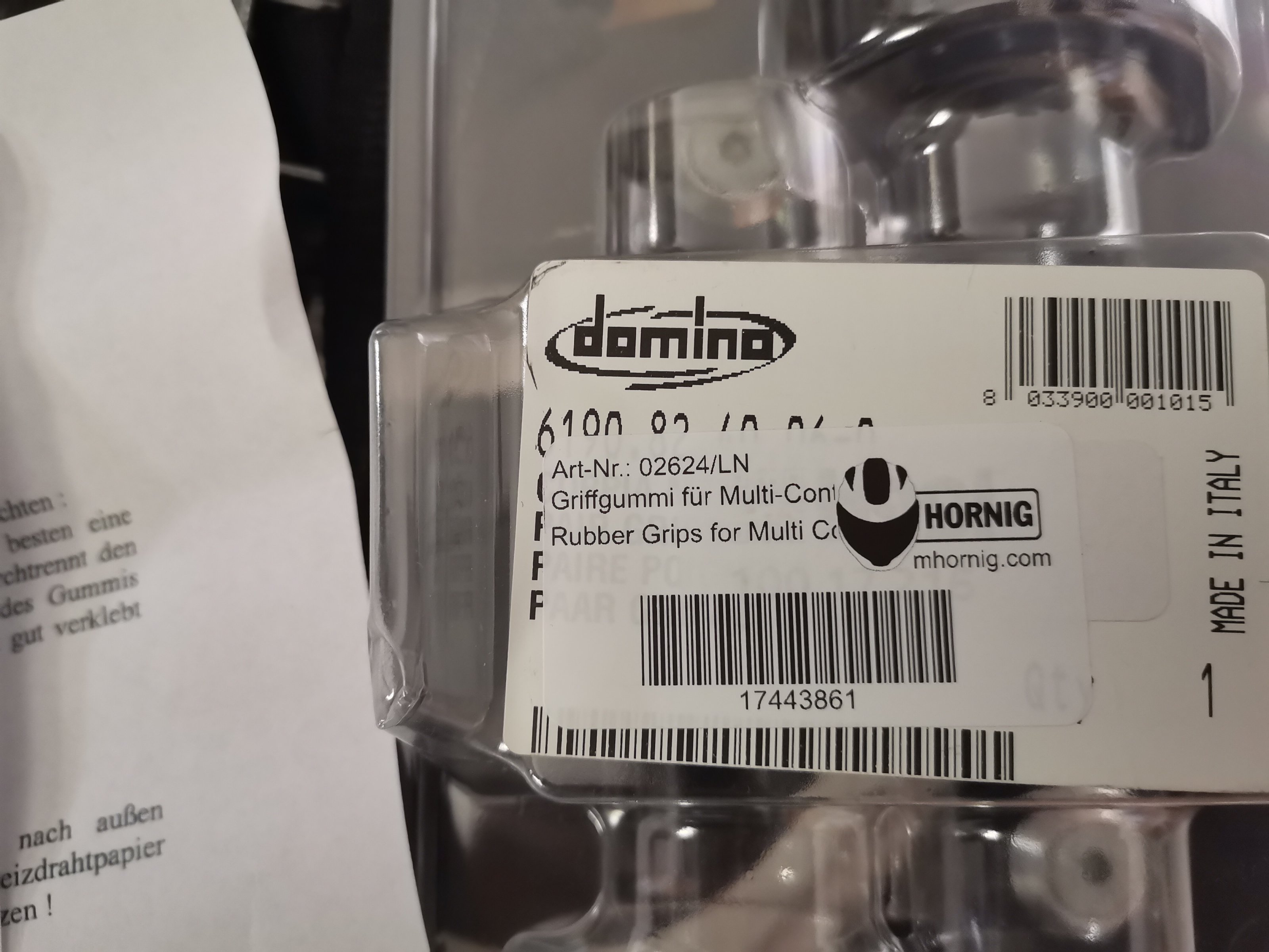

Hello@all! hab heute auch neue Gummis vom Hornig (Domino) montiert! die Griffe waren bei mir Li und Re unterschiedlich gummiert. also links mit Heizfolie und rechts mit Draht im Gasgriff... es ist eine riemliche Friemlerei den alten Gummi zu entfernen und die Heizung dabei nicht zu killen. kann schon einige Stunden dauern.. ich habe die neuen Gummis nur mit den Luftspitz ohne Flutschi oder Kleber aufgezogen. die neuen Gummis sind eher dünn und müssen sich eh aufweiten, daher halten sie auch ohne kleben sehr fest. vielleicht helfen die Bilder jemanden zu sehen wo man auf die Kabel aufpassen soll! lg

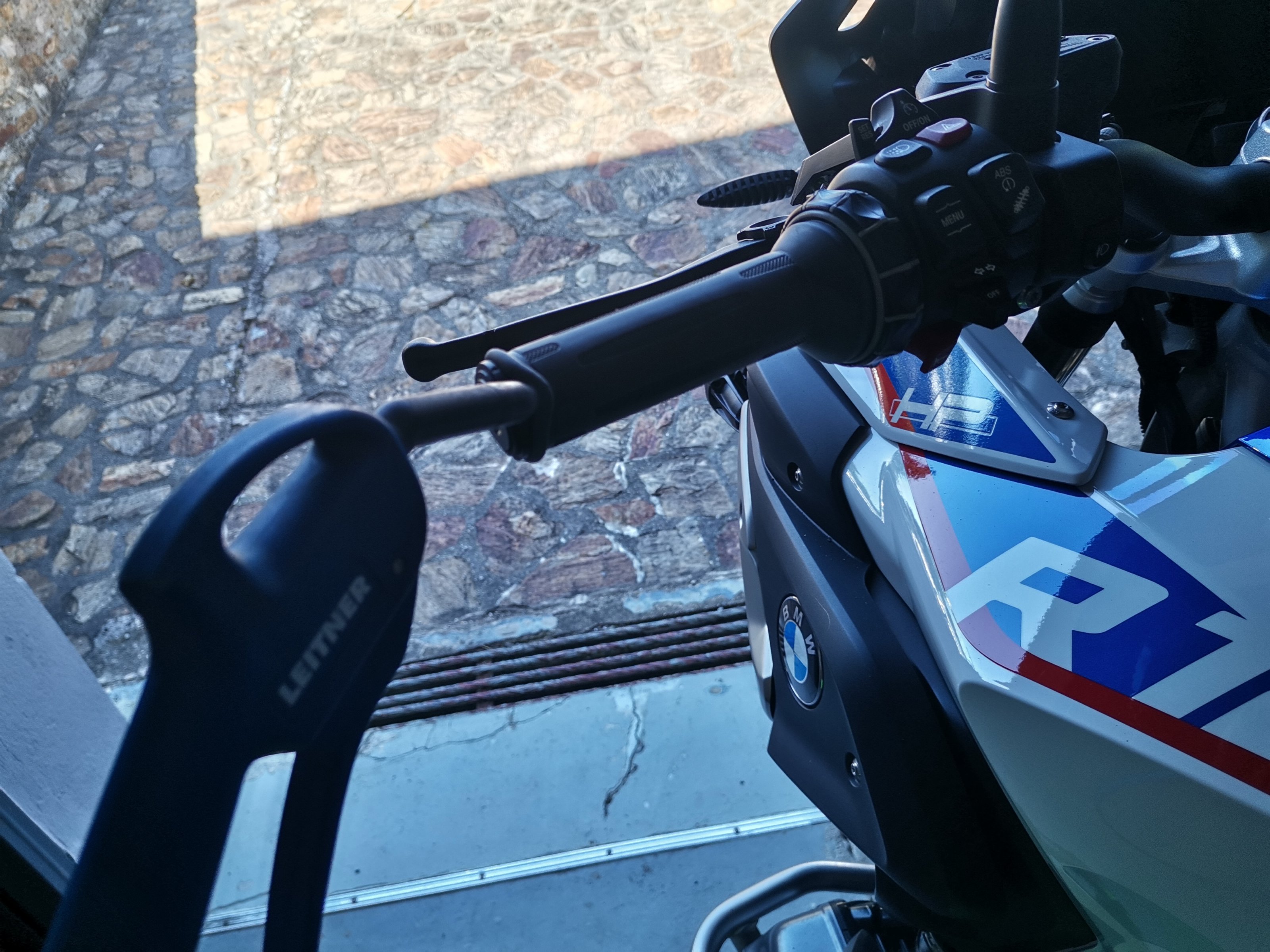

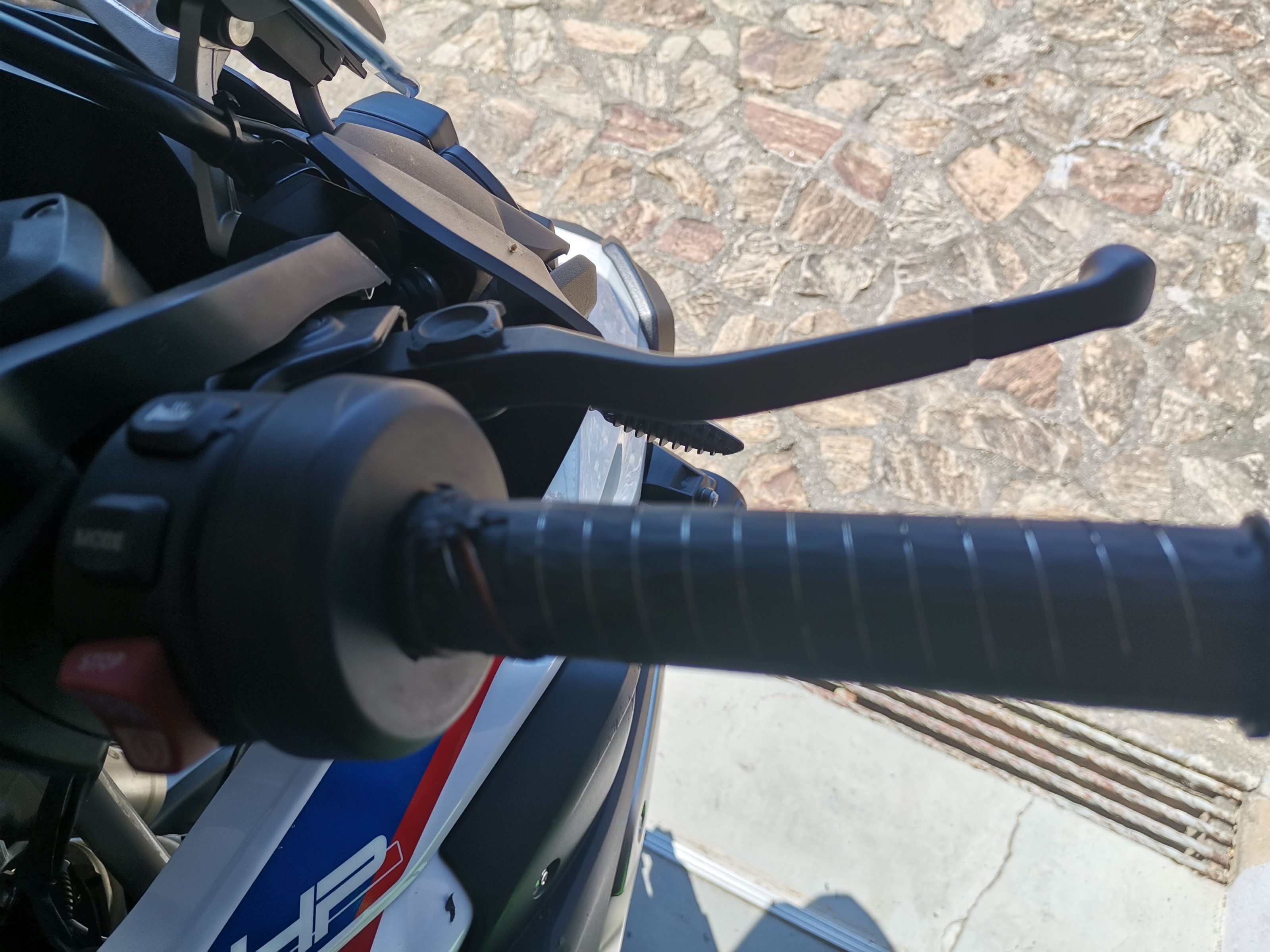

Genau das (Tennisgriffband) hab ich jetzt gemacht. Sieht gut aus, besserer Grip als der Original-Griff neu und viel besser als mit dem Schrumpfschlauch. Und heizen bestens.
...und fransen nach kurzer Zeit aus, Schrumpfschlauch hält um ein vielfaches länger, ist einfach zu montieren und kostet fast
nichts, am besten beim Neumotorrad montieren und bei Verschleiss ersetzen,
mach ich jetzt demnächst bei der LC, die
haben da etliche 10000 km gehalten.

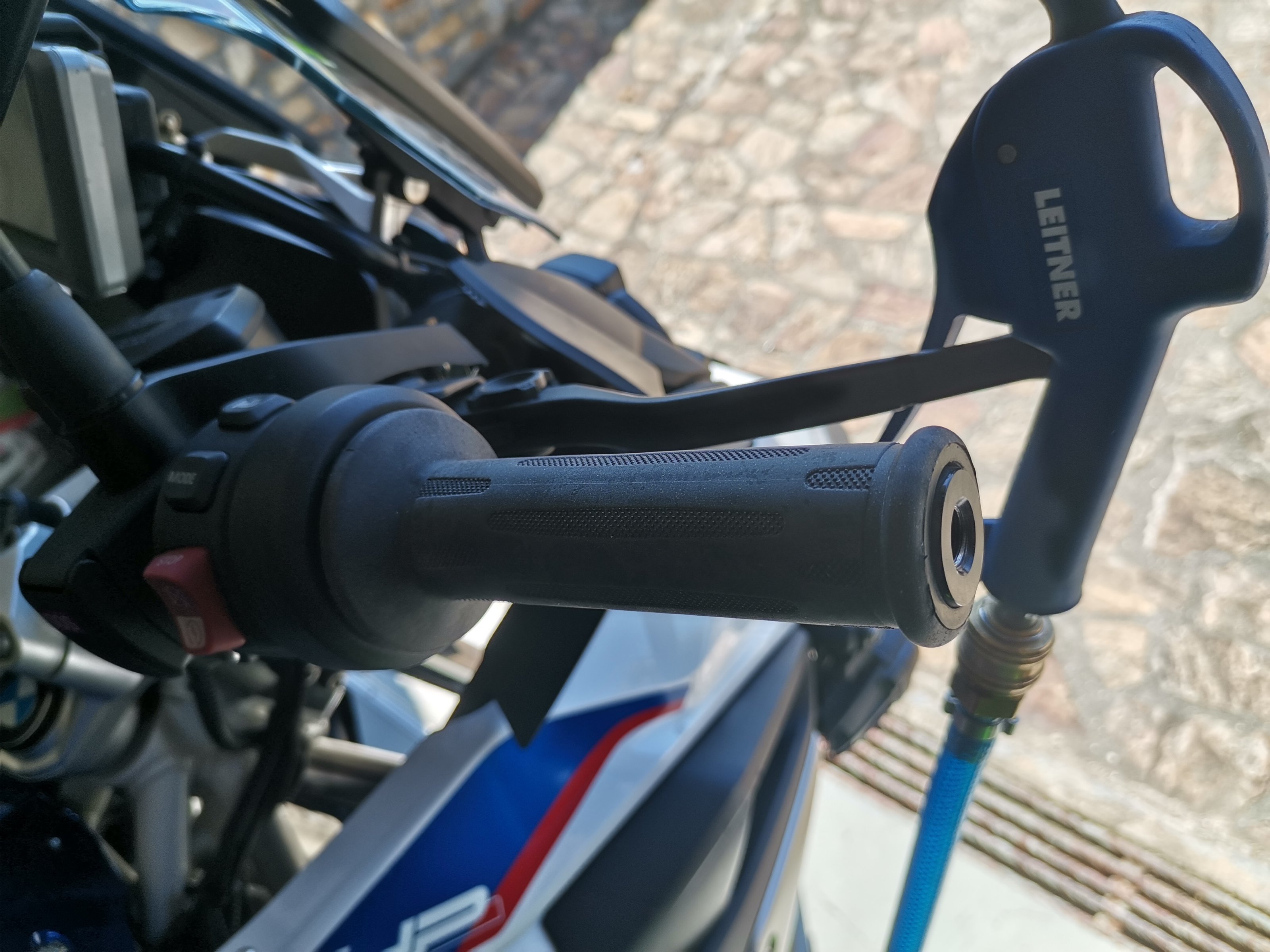

Hi Leute,
ich habe gestern die Griff Puppies von Hornig montiert. Griffdurchmesser jetzt 38 statt 32mm. Testfahrt wegen der Leistung der Griffheizung steht noch aus, fühlt sich vom Durchmesser aber viel angenehmer an.
Ich bin nach diesem YT vorgegangen, allerdings um den Einsatz von Glasreiniger ergänzt.
Was soll ich sagen, die Puppies waren in knapp 5 Minuten pro Seite drauf.
  • Handschützer demontieren
  • Lenkerendgewichte wieder montieren, durch die äußere Rundung und der Länge lässt sich der Puppie gut über die Kante des original Lenkergummis schieben.
  • Reichlich (definitiv nicht zu sparsam sein), Glasreiniger (Sidolin, Frosch oder ähnliche) auf den Griffgummi, die Lenkerendgewichte und die Innenseite des Puppies auftragen, dann flutscht das gut!!!
  • Die Kabelbinder sollten nicht kürzer als 300mm sein, das funktioniert gut
  • Durch die Kabelbinder hat der Puppie kaum Kontakt zum original Griffgummi und lässt sich gut schiebend und dabei drehend draufschieben- nicht ziehen!!!.
  • nicht zu viel kürzen ich hätte noch 2mm mehr stehen lassen können!!!
So sieht dann das Ergebnis aus
..dieser Schrumpfschlauch ist ca. 60000 km im Einsatz und wird natürlich wieder durch so ein Schrumpfschlauch ersetzt, die original
Griffgummis bleiben unangetastet und sehen aus wie neu.

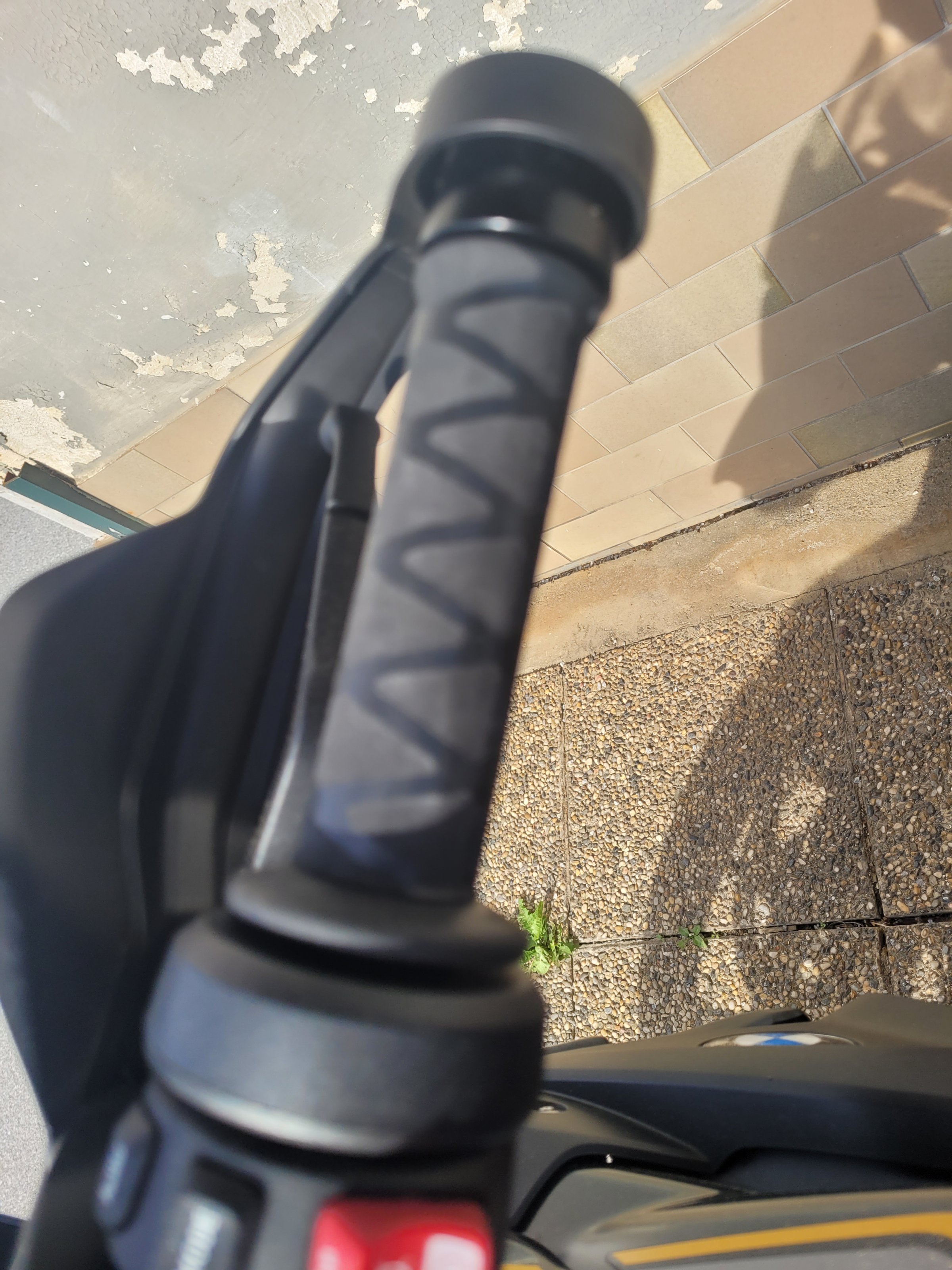

Den Schrumpfschlauch hatte ich ab km-Stand 80.000 km drauf, sah besser aus, war mir aber von Anfang an zu glatt.
Mit dem Tennisschläger-Griffband bin ich zufriedener.
Habs erst 2000 km drauf und ist auch nur 2 mal nass geworden. Falls es ausfransen oder sich ablösen sollte, ist das in 1 Minute je Seite ja schnell wieder neu gemacht. (Auf der Rolle für 6,99 sind ja noch 23 Meter drauf) :wink:

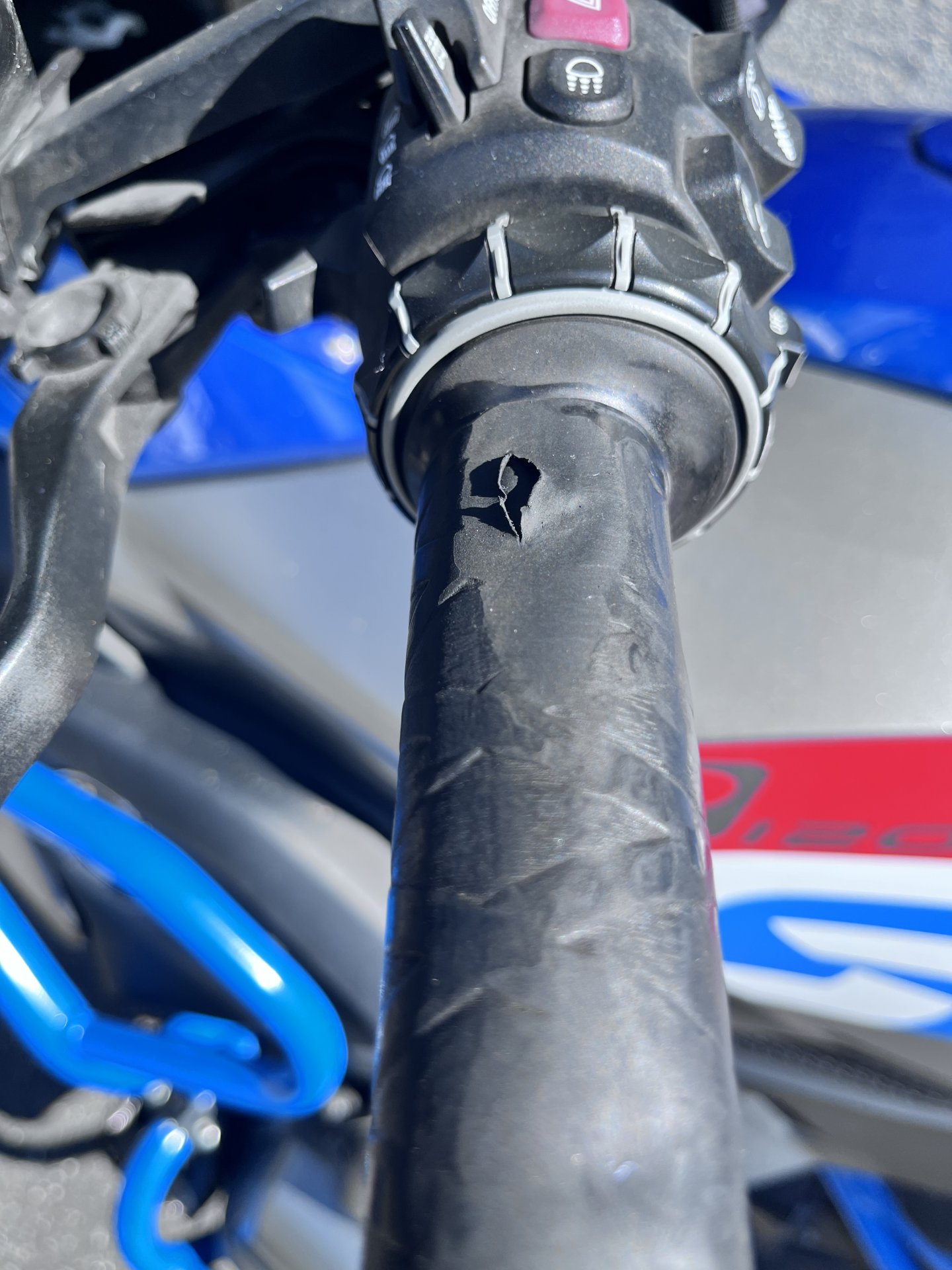

Ich nutze seit 2 Jahren nun auch diesen Schrumpfschlauch, hab diesen aber vor 2 Wochen nach gut 30tkm ebenfalls erneuern müssen, da er etwas abgegriffen und erste kleinere Risse erkennbar waren.
Jetzt passt es wieder zu 100 Prozent :daumen-hoch:.
