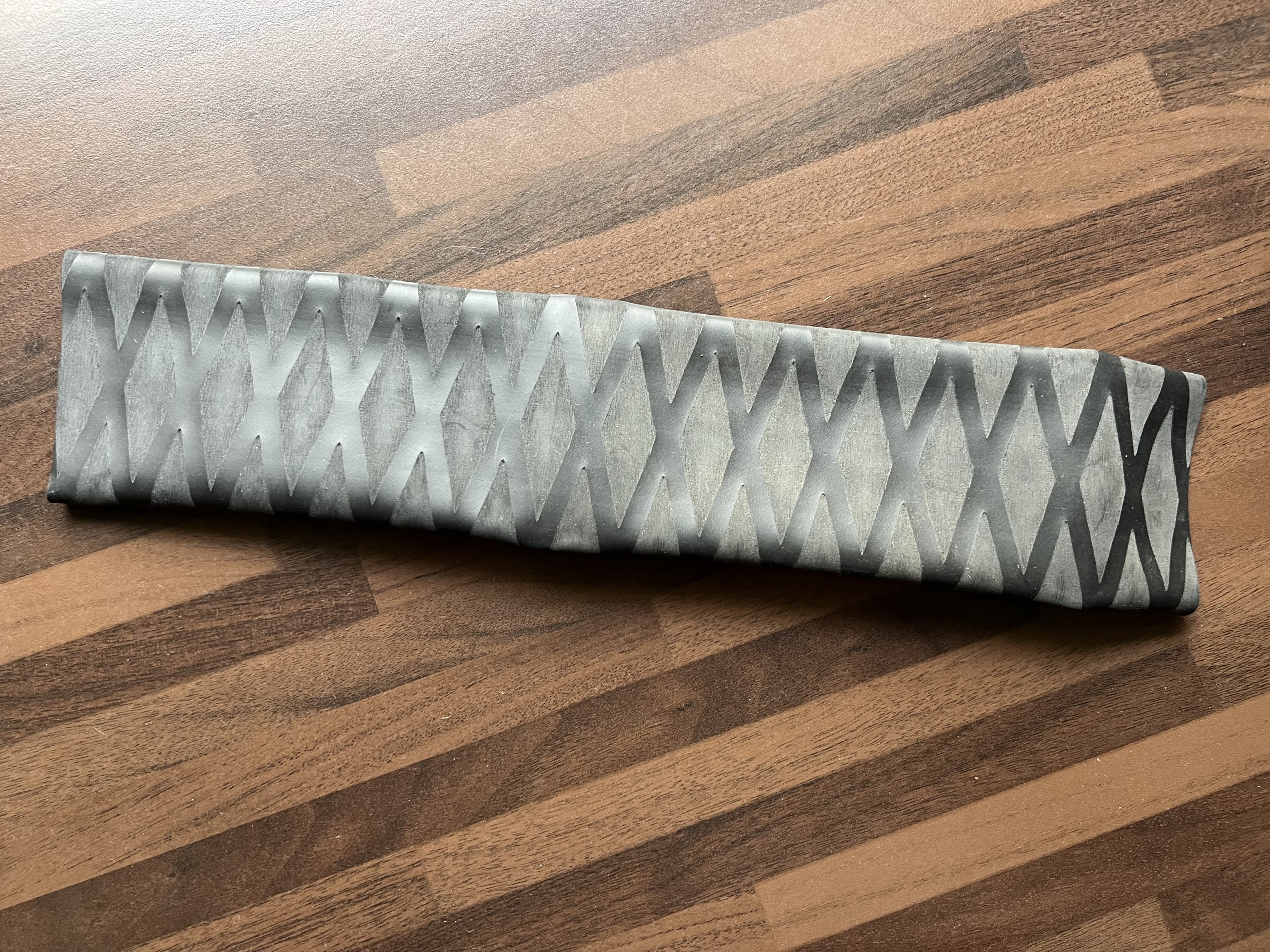

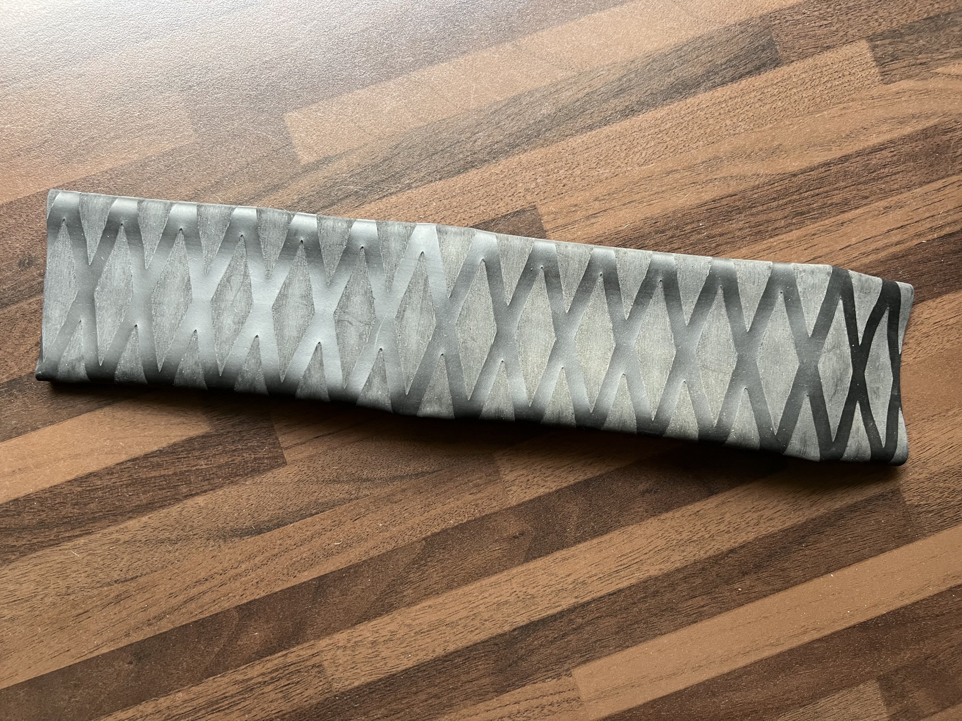

Dass ein Schrumpfschlauch ohne sich zu verdrehen hält, kann ich mir auch noch nicht ganz vorstellen.
Was ist denn mit der althergebrachten Variante einfach die Griffgummis komplett zu tauschen? Schon klar, dass man mit der Heizung aufpassen muss. Aber warum scheuen davor alle zurück? Bzw. hat das überhaupt schon mal jemand versucht oder gemacht?
Der hält absolut bombenfest.... selbst mit massiver Gewalt vedrehst da nix.
Ich hab noch jeweils zwei Streifen Heißkleber druntergemacht, die bräuchte es wahrscheinlich gar nicht...
Und freilich kann man die Originalgriffe jederzeit tauschen, ich hab bei mir auch alle Optionen überlegt. Aber der Tausch der Originalgriffe ist einfach eine elendig widerliche Arbeit (bei meiner K25 ist diese Folie drunter... die hält scheinbar so gar keine manuelle Bearbeitung aus...) und unter Umständen hasst halt wieder Griffe drauf, welche Recht schnell verschleißen...

Beim rechten Griff hatte sich jetzt nach 3- 4 Jahren der Schrumpfschlauch ein bisschen gelockert. Schnell nochmal mit dem Heissluftfön drüber und es sitzt wieder bombenfest.
Mein Schrumpfschlauch war von Conrad

Auf der LC Gs hab ich auch den Schrumpfschlauch drauf, gekauft bei Amazon, und bin nicht so zufrieden: beim Schrumpfen musste ich volle Leistung mit der Heizpistole draufhalten. Jetzt nach einer Saison lockern sich die Überzieher. Der Gasgriff begann vor ein paar Tagen zu rutschen, also hab ich ihn runter geschnitten.

ich habe Schrumpfschlauch genommen.
Das war mir aber immer noch zu dünn.
Dann habe ich Griffband mehrmals über den Schrumpfschlauch gewickelt und darüber noch einmal Schrumpfschlauch.
So ist es perfekt.
