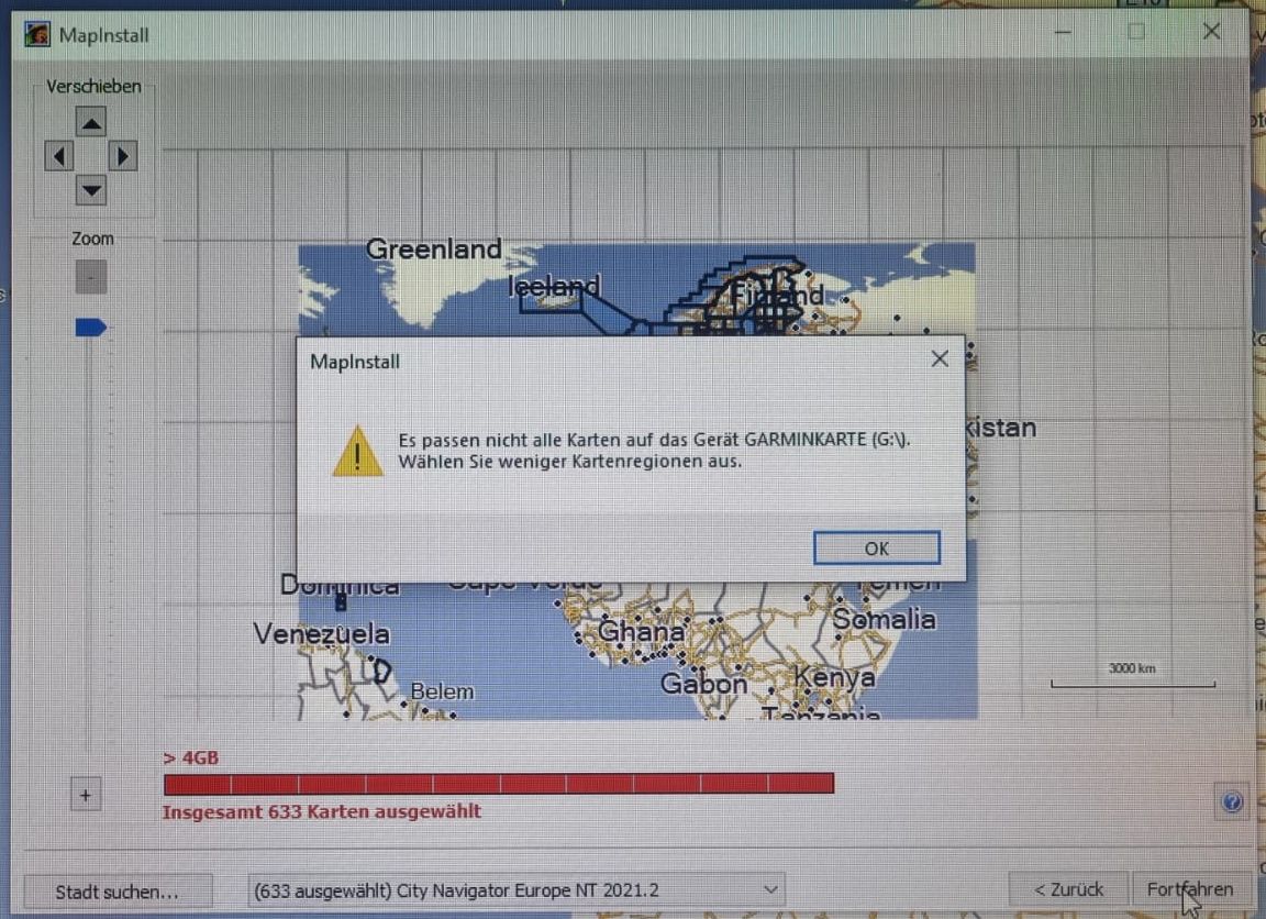

Ich wollte bei meinem ZUMO 660 den Update der Karte auf Version NT 2021.2 durchführen. Dabei kam dann, trotz installierter 32 GB SD Karte, die Meldung dass nicht genügend Platz für die Karte ist. Laut Garmin Express benötigt sie 7,47 GB - das müsste also auf der SD Karte Platz haben. Nach einigen Recherchen habe ich nun herausgefunden, dass es wohl daran liegt, dass die Datei mit dem kompletten Kartensatz über 4 GB groß ist. Und diese Datei kann nicht auf der SD Karte abgelegt werden, weil durch die FAT32 Formatierung die maximale Dateigröße auf 4 GB begrenzt ist...
Hat schon jemand Erfahrung mit diesem Update und ggf. eine Lösung, wie man die komplette Karte installieren kann?

Das hab ich auch schon probiert, aber da kommt ebenfalls die Meldung, dass der Kartensatz über 4GB groß ist.
Und Dateien über 4 GB können nicht auf eine FAT32 formatierte SD Karte geschrieben werden.

So, ich habe mich durch die anderen Beiträge gewühlt - die neue Version Europe NT 2021.2 kann also definitiv nicht mehr als GESAMTER KARTENSATZ genutzt werden!
Das hat aber nichts mit dem Navi zu tun - Ursache ist, dass auf einer FAT32 SD Karte eine maximale Dateigröße von 4 GB möglich ist und dieser Kartensatz größer ist.
Wenn man die gesamte Karte auf dem Navi will, muss man sie also aufteilen - d.h. einen Teil im Gerätespeicher ablegen und den Rest auf der SD Karte...

Aus Basecamp kommst du mit "Karten installieren" in Mapinstall - dort kannst du die SD Karten auswählen.
Und wenn du dann die KOMPLETTE NT 2021.2 markierst, kommt die Meldung, dass es mehr als 4 GB sind!
Danach geht es nicht weiter, denn Dateien > 4GB können nicht auf FAT32 Laufwerke geschrieben werden!
So sieht das zumindest bei mir aus, wenn es bei dir ging, hast du m.E. weniger Kartenregionen genommen...
