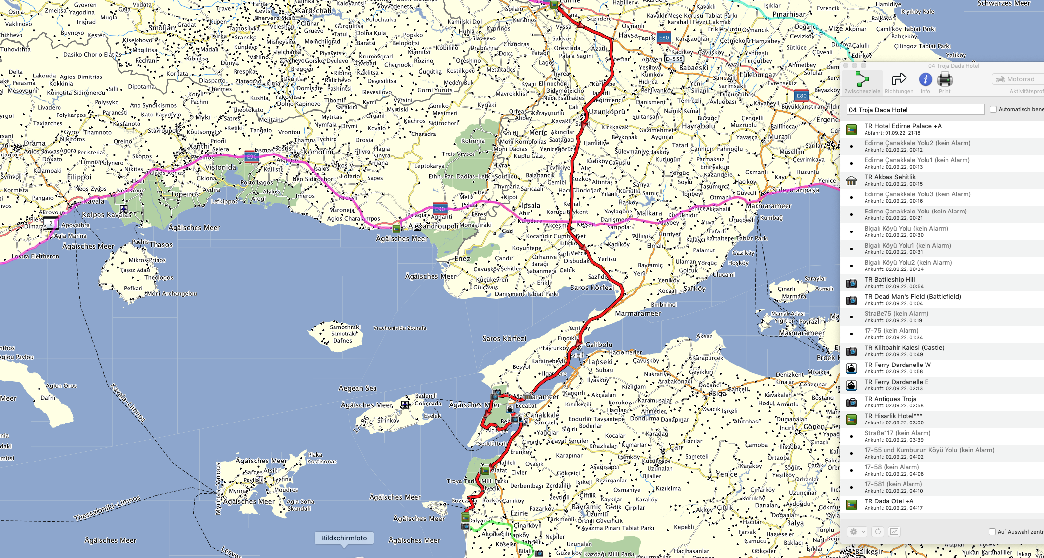

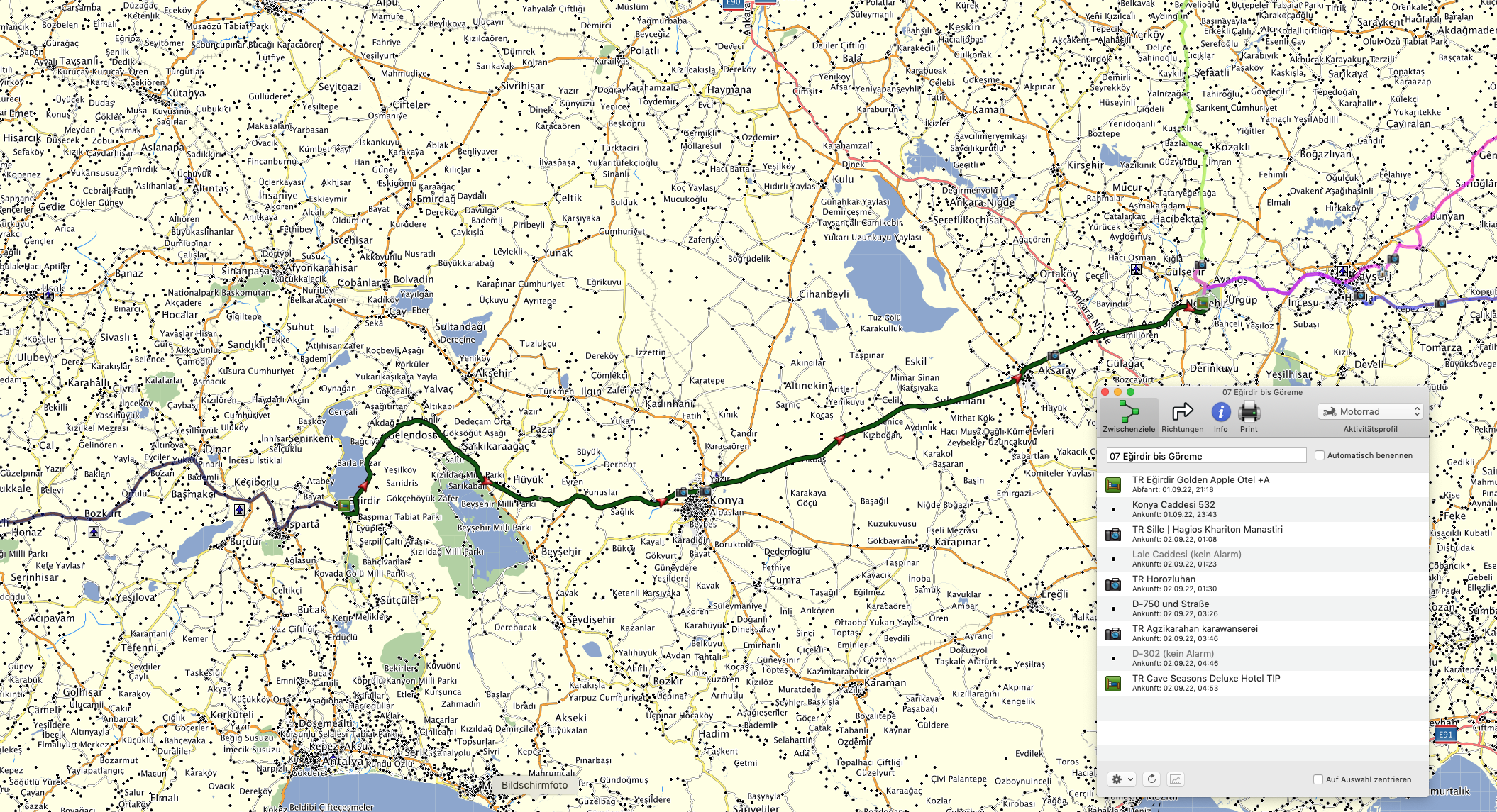

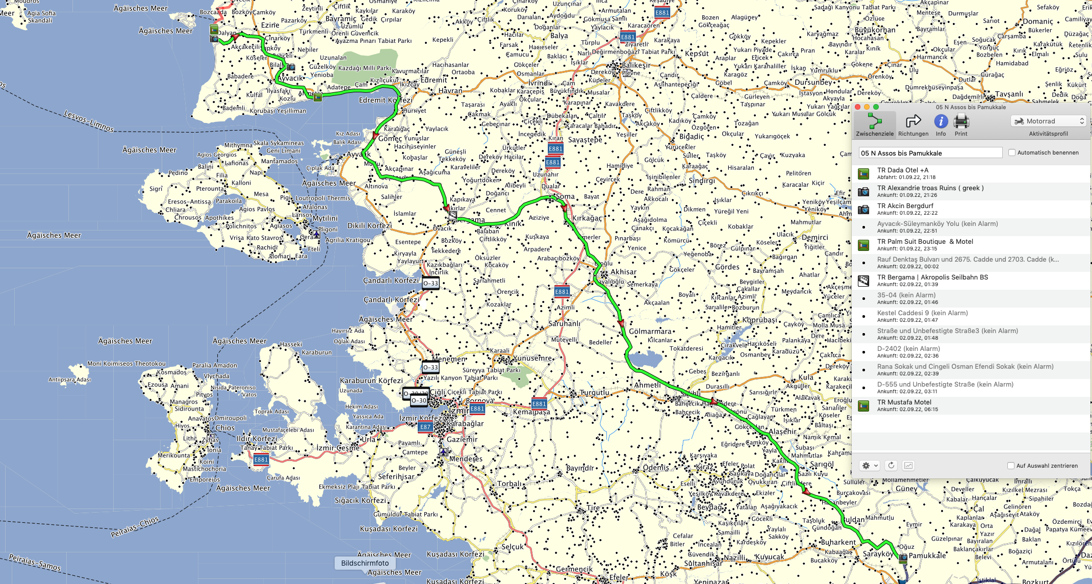

Ich mache eigentlich nicht sehr viele Wegpunkte, weil es nicht sein muss.
Ich habe alle Vermeidungen im Navi ausgeschalten und arbeite nur mit Vermeidungen in Basecamp ( Habe mir dazu unterschiedliche Profile erstellt, mit Schotter, ohne Schotter usw )
Ich stelle hier mal schnell 3 Beispiele von Routen und den Wegpunkten ein.
Und da habe ich sogar mehr WP als normal, weil ich bewußt viele Nebenstrassen ( kleine interessante ) genommen habe abseits der Hauptrouten.
Die Routen waren so 3-500km lang
