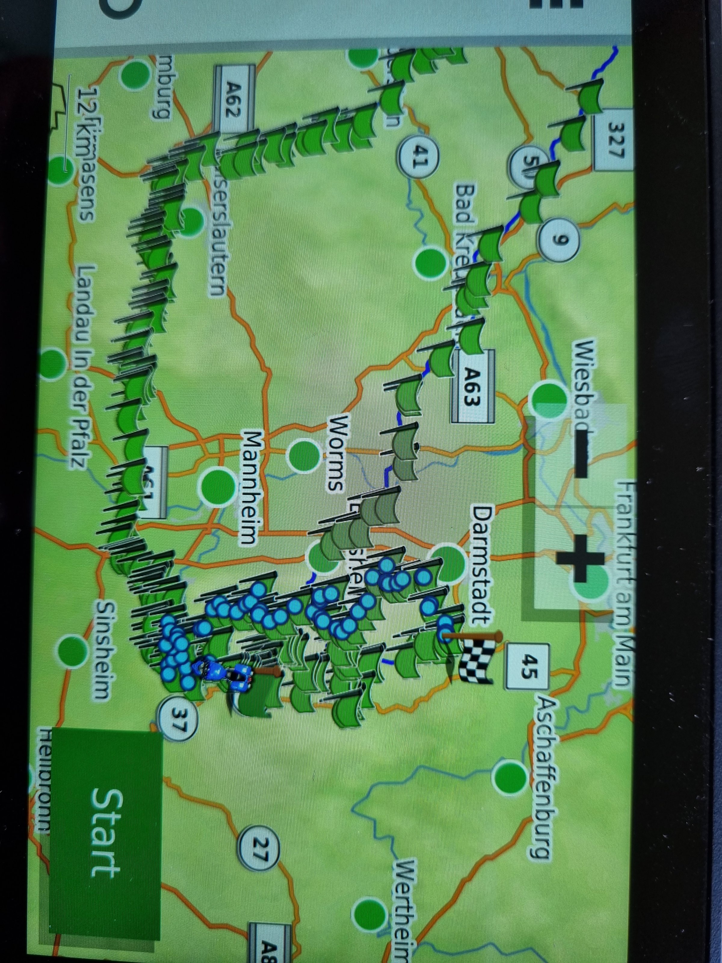

Ein wenig habe ich ja schon gelernt bei meinem neuen Zumo XT, aber wofür die vielen grünen Flaggen gut sind, erschließt sich mir nicht. Die per kurviger geplante Route war völlig Murks, das Zumo wollte dauernd auf die Autobahn.

Wenn ich das schon sehe... :ohnmacht:
Immer dieses Gefrickel mit kurviger und Co. und dem Im- und Export AUS und dann wiederum IN andere Systeme... Noch mehr Fehlerquellen kann man ja garnicht generieren. Aber gut, wenn man Langeweile hat... :zwinkern:
Die grünen Fahnen werden beim Import der Route von kurviger und Konsorten automatisch als Wegpunkte ausgegeben. Das sieht ja sogar fast so aus, als ob hier ein Track importiert worden wäre. Kann aber auch nicht sein, das passt dann mit dem ungleichmäßigen Abstand der Wegpunkte nicht. Es sei denn, die in Kurviger geplante Route wurde als Track ausgegeben... Oder sind die ganzen Fähnchen vielleicht Abbiegehinweise? Nichts genaues weiß man nicht.
Jedenfalls sind es irgendwie viel zu viele Punkte. Früher gab es mal die Vorgabe, dass eine Route nicht mehr als 50 (48 plus Start und Ziel) Wegpunkte haben durfte, damit sie sauber vom Navi interpretiert werden konnte. Diese Begrenzung gibt es wohl offiziell so nicht mehr, der Übersichtlichkeit halber würde ich das aber immer noch so halten.
Ich würde mir auch dieses Theater mit Fremdsoftware ersparen und mit Basecamp/Mapsource arbeiten, da ist der Fehler meistens schneller gefunden als wenn man sich mit unterschiedlichen Import- und Export-routinen zwischen dann auch noch verschiedener Software herumärgern muss.
Versuchs doch erstmal mit der hauseigenen Software bei Garmin.

Stimme dem nicht ganz zu. Diese Thematik ist hier aber auch schon an anderer Stelle(n) rauf und runter diskutiert worden.
Nur soviel: Kurviger-Track exportieren und über gpx-shaping in eine Route für Garmin konvertieren. So mache ich es insbesondere dann, wenn ich nur mit dem iPad unterwegs bin und Basecamp nicht nutzen kann.
Das Bild was du uns zeigt, ist diese Route tatsächlich von Kurviger.de?
Ich wollte mal Kuriviger beim Abspeichern auf 75WP´s erhöhen lassen und kam aber nur bis 60WP.
Kannst du mal bitte das GPX einstellen? Würde mich echt interessieren.
Diese stammt wohl noch aus TT-Rider II Zeiten? Der konnte wirklich nicht mehr.
Diese 50, da bin ich aber auch erst gestern mit Kurviger auf die Fresse geflogen.
Kurviger erkennt seine eigenen GPX-Files nicht! Man muss alles händisch einstellen - nervende, überflüssige Frickelei
gpxshaping, da wird die WP-Benamsung anscheinend nur von Basecamp stammen übernommen.
All diese Probleme, überflüssige und zeitintensive Frickeleien, das alles gab es nicht beim MOTOPLANER nicht.

Nimm sofort Basecamp, dann ist das Leben ( nach Einarbeitung) auch leichter. :slee3p:

Basecamp? Das ist eine gute Datenbank mit angeliederter Routenplanung, komme ich mit klar.
Aber, ein Route so fein zu Benamsen, das konnte nur der Motoplaner!
WPTx - die durch mich gesetzten Wegpunkte
T- Blaas - ein durch mich benamster WP der mir wichtig ist
AWptx - beim Export durch den Motoplaner zusätzliche erzeugte WPs um die gesamte Route zu unterstützen

Unterwegs kann ich so bei Etwaigkeiten schnell am Navi sehen wo ich unbedingt hin wollte, welche WP ich bedenkenlos (AWptx) überspringen kann.
Motoplaner hat mir immer die Anzahl der AWpt geliefert die ich haben wollte.
gpxshaping, immerhin ein guter Silberstreif am Horizont. Aber zusätzliche Arbeit.
gpswerk, verdammt schnell, der kommt an den Motoplaner hin
Rate ich von ab, kurviger ist VIEL besser, vor allem schneller und auch einfacher in der Bedienung, trotzdem muss man sich natürlich auch in kurviger einarbeiten (aber das geht fixer). :wink:
(sagt jemand der viele Jahre Mapsource und Basekamp zufrieden genutzt hatte)
Zumal man mit kurviger mal fix unterwegs auf Handy eine neue Route planen kann und nicht immer den Schlepptop dabei haben muss.

Ist ein Klassiker, wenn das Navi nicht die selben Karten hat, mit denen geplant wurde, und das passiert dann sehr oft wie von Dir beschrieben
