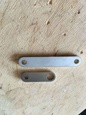

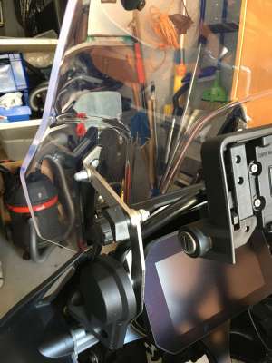

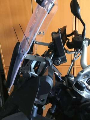

Ich habe auch noch einen Vorschlag. Es ist der Stabilisator der Firma MRA. Bei den hohen Scheiben liefern sie ihn direkt mit. Ich habe den Stabilisator so verändert, dass ich auch noch den Versteller von SEAN verwenden kann. Die Lasche habe ich bei einem Internethändler preiswert nach Zeichnung anfertigen lassen.
Die Scheibe ist weiterhin verstellbar. Nach der Herbsttour (3.500 km) möchte ich ihn nicht missen. Die Scheibe steht stabil im Wind.
