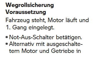

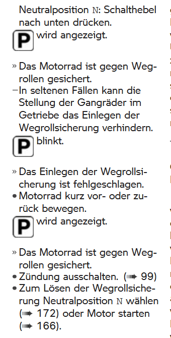

Ich dachte das ASA wäre bei abgeschaltetem Motorrad im Leerlauf?

Nein, eben nicht. Defaultmäßig ist der erste Gang drinnen, es sei denn du hast vor dem Zündungsaus manuell in den Leerlauf geschaltet (Was ja wohl niemand macht)
