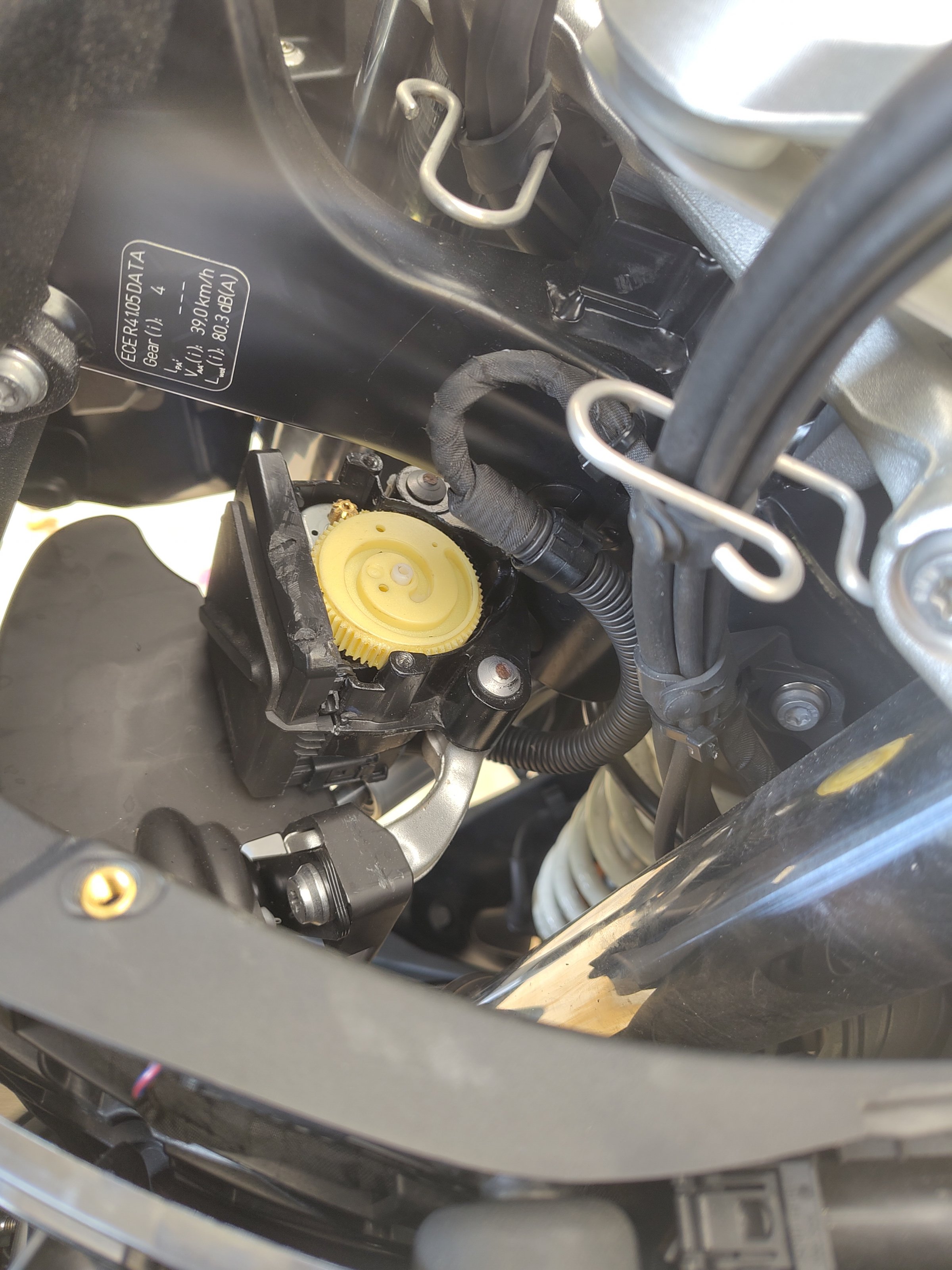

Hallo aus der Türkei,
ja die GS lässt sich wieder starten und auch fahren.
Die Türken sind keine Hilfe gewesen auch die Münchner waren keine grosse Hilfe. Der Service Mitarbeiter Herr Fisch hat mir die notwendigen Infos gegeben. Wie so oft purer Zufall am gleichen Tag bekam er aus Frankreich eine GS 1300 ADV. Mit dem gleichen Thema eingeschleppt. Die Maschine ließ sich nicht Entriegelung und auch nicht starten. Wichtig wenn das Moped nicht entriegelt ist oder das Signal nicht im Hirn ankommt dann geht kein Display an und es startet auch nicht. Um die Sache in den Griff zu bekommen muss Mann das Gehäuse des Blocks der Zentralverriegelung öffnen, Das geht leider nicht ohne den Deckel zu zerbrechen an die Fixierung kommt man im eingebauten Zustand nicht mehr ran. Wenn der Deckel ab ist kann man das Zahnrad raus nehmen eine Imbusschraube lösen den Schieber raus nehmen da hängt die Verriegelung dran. Dann ist der Lenker wieder frei. Aber der Schieber muss ohne den Bolzen wieder zurück gebaut werden und in die Offenposition geschoben werden dann ist das Signal auch da und die Kiste startet wieder. Bitte aufpassen da gibt es zwei Kugeln und Federn die sollte auch drin bleiben. .wenn der plastikdeckel dann notdürftig verklebt ist kann man weiterfahren. Ich kann auch nichts passieren weil der sicherungsbolzen für das lenkradschloss ist ja ausgebaut. Ich hoffe das ist einigermaßen verständlich gewesen ich kann auch noch mal ein paar Bilder dazu hochladen.

Und die Ursache des ganzen Spektakels war eine defekte Ringantenne?

Wohl eher ein mechanischer Defekt im Lenkradschloss (Verriegelung)
Ist die Ringantenne defekt, springt das Motorrad nicht an
