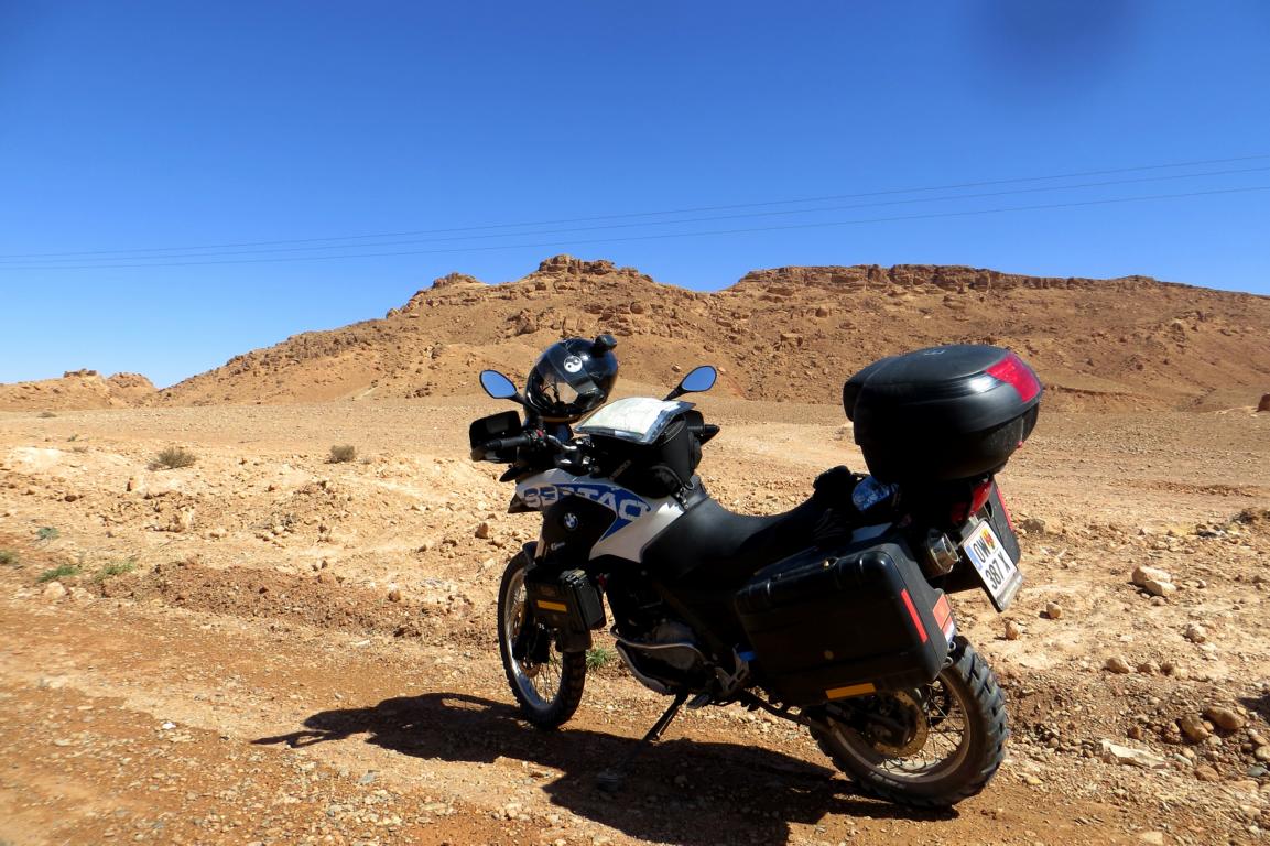

IMG_2372.JPG Daß für gemischte Strassen & Pisteneinlagen gröbere Reifen draufgehören, ist klar. Ich hab als Kompromiss den Karroo 3 drauf, hat sich gut bewährt, außer auf nasser Straße oder tiefem Sand.
Die Sertao kann auf meiner, in ca. 2 Wochen startenden 5 Wochen Balkan / GR / Kreta Herbstrunde mein Vertrauen wieder gewinnen... wird sich weisen, ob ich danach wechsle oder nicht.
