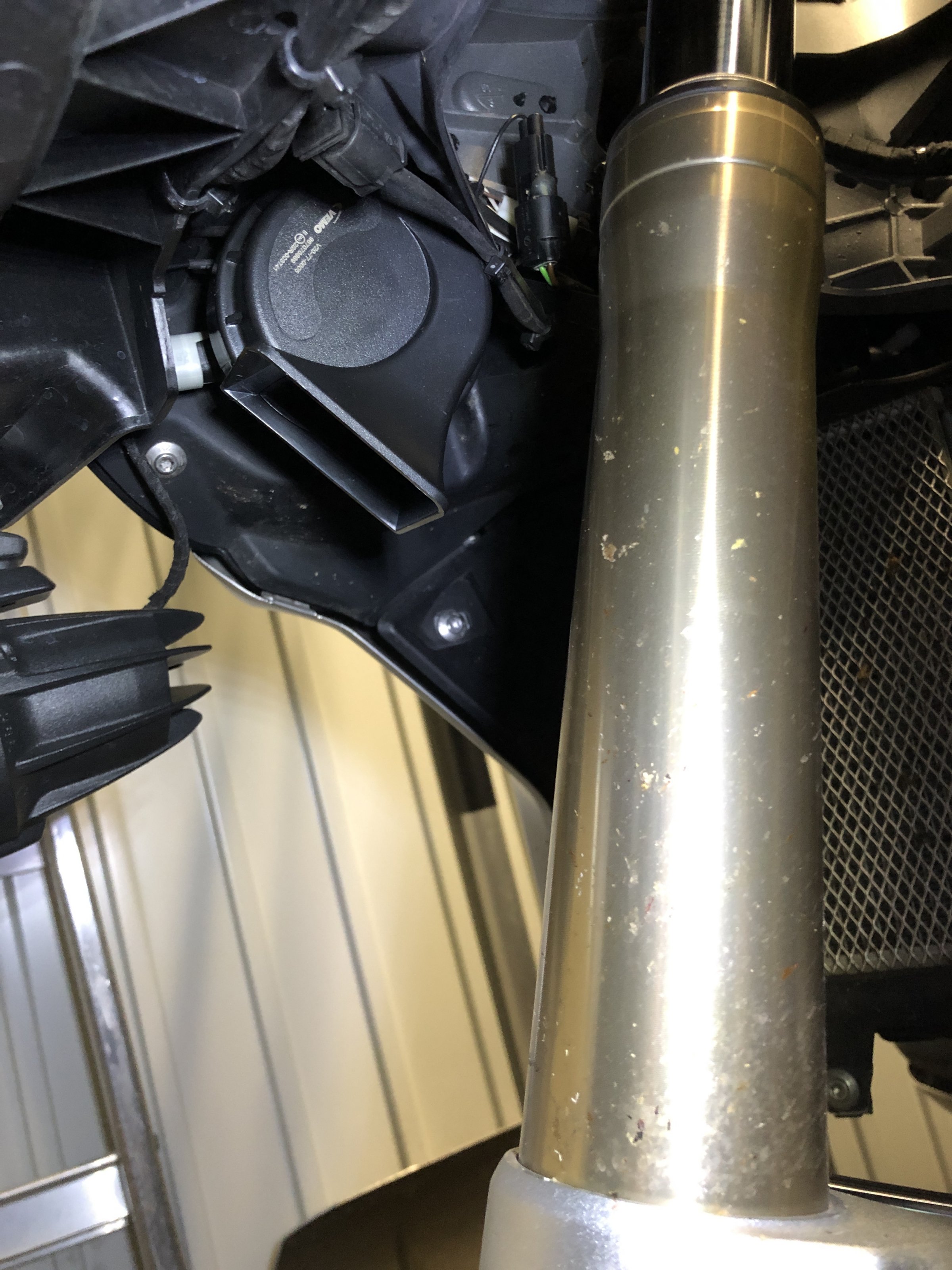

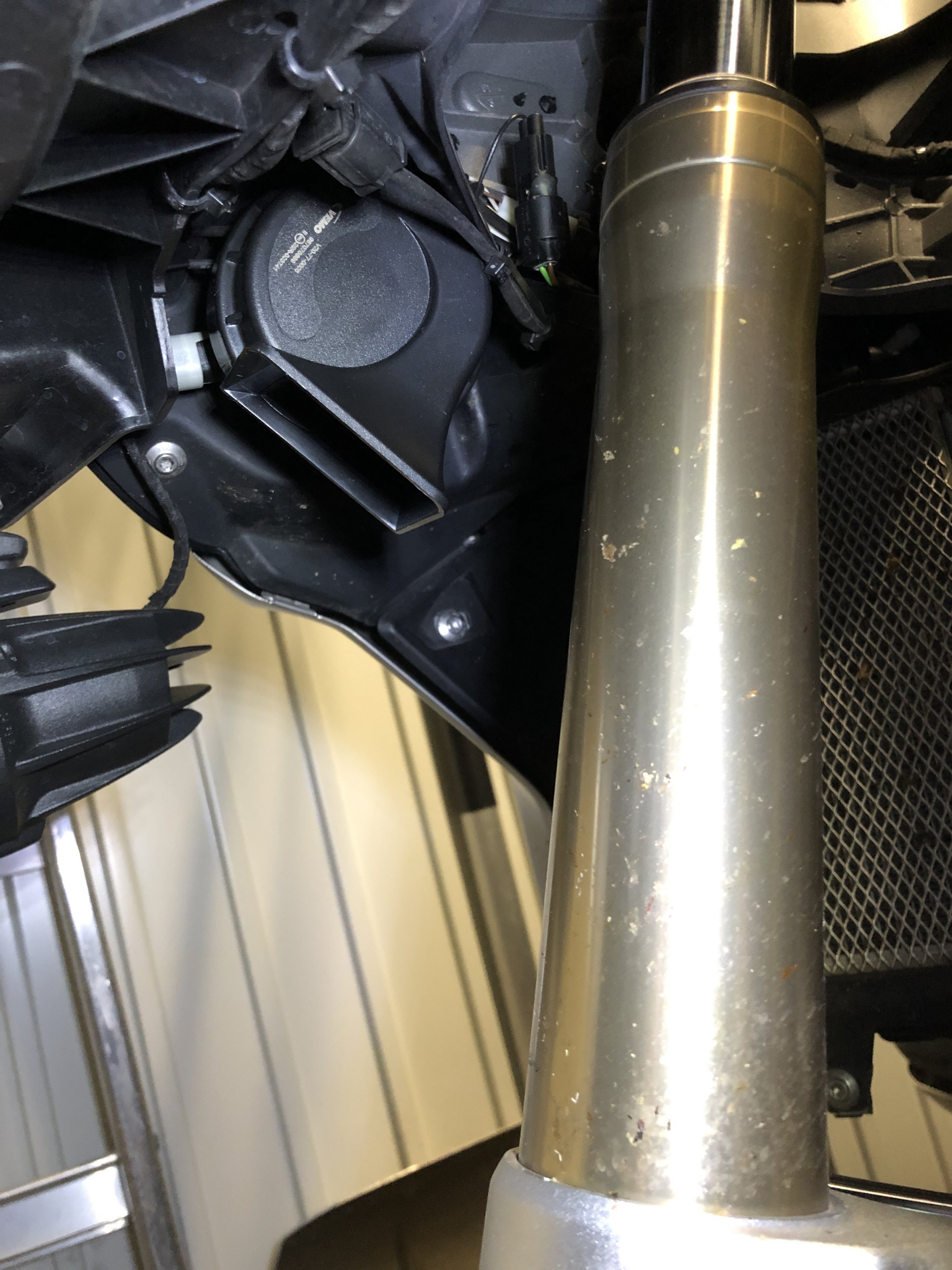

In der einfachsten Variante ist das in unter 5 min gemacht - allerdings zeigt das Horn dann nach oben.
Nicht ganz, denn wie von mir beschrieben geht's auch ohne dass das Horn wie ein Trichter funktioniert - sondern geradeaus zeigt 🙂

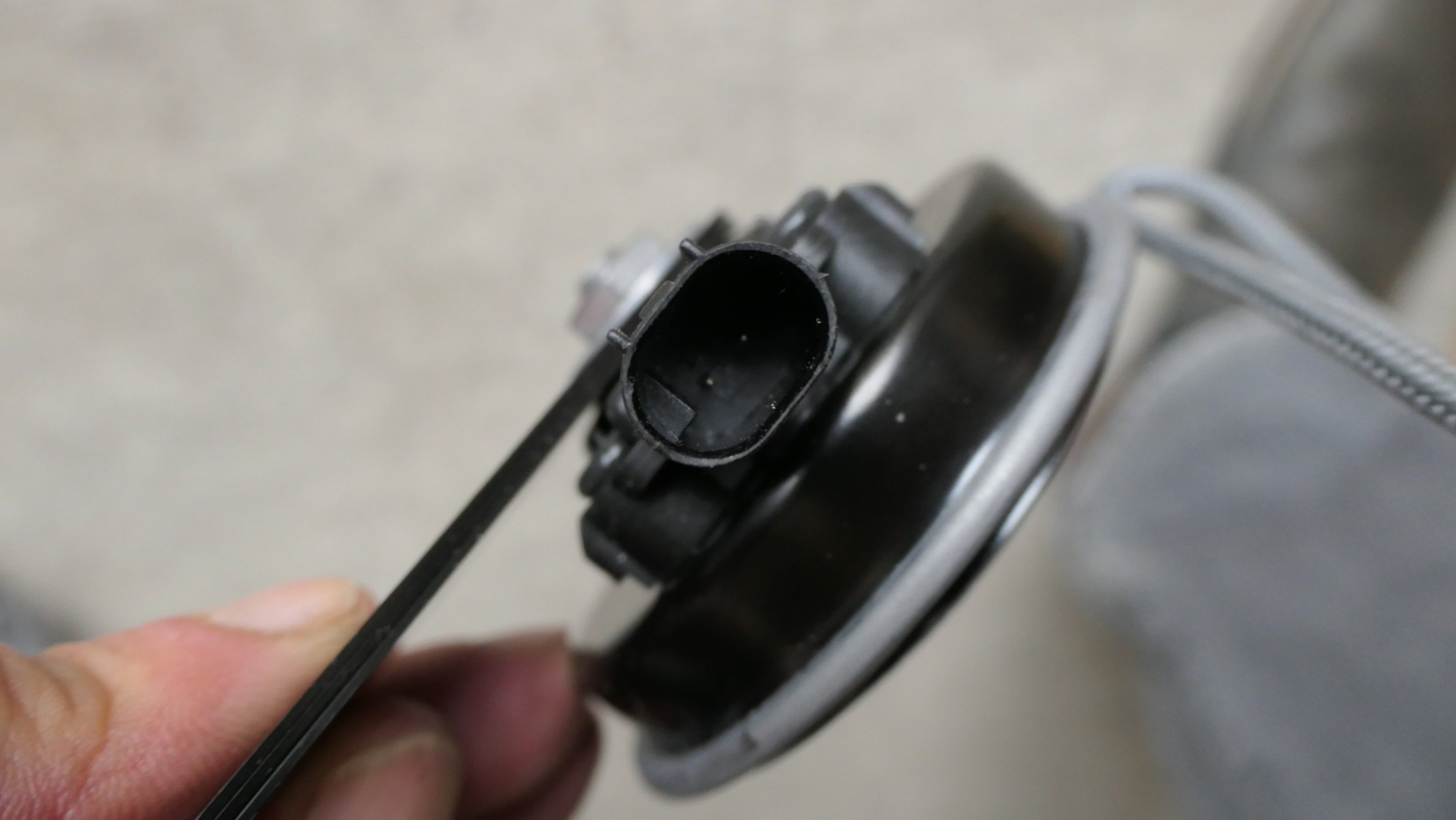

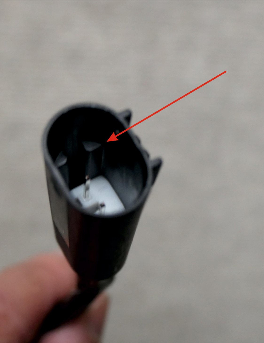

Nachdem ich ein paar gute Bilder der Buchsen im Original-thread "fand" - Originalbuchse an Hupe/Horn mit einer Codierung vs. Ersatzbuchse zum Verlängerungskabel basteln mit zwei Codierungen, stelle ich das auch gleich hier ein:
Einfache Umrüstung auf lautere Hupe für R 1200 & 1250 GS LC - neue Hupe bei 2022er Modell? Siehe # 269
Aus einem Post vom Anfang von @deichselhirsch , Bilder (c) by @deichselhirsch :
Buchse an Hupe/Horn mit EINER Nase:
Ersatzbuchse mit ZWEI Nasen:
Die ganze Vorgehensweise findet ihr in diesem Beitrag
Ich denke, das hilft noch mal der Veranschaulichung.
