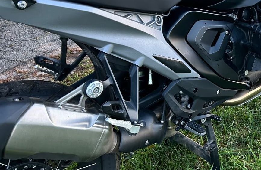

Wie ist das denn beim Standardfahrwerk ?
Verstellung der Federvorspannung hinten per Handrad oder mit Hakenschlüssel ?

Im Handbuch ist eine Zeichnung zum Verstellen der Federvorspannung. Sieht wie eine Gewindestange mit Sechskant zum Verstellen aus.

Inzwischen habe ich sogar eine ohne DSA im Netz gefunden, da ist dieser "Sechskantstift" zu sehen.

und hier konnte der controller vermutlich 3,50€ fürs gestrichene Handrad notieren… wie popelig -umständlich ist dieser metallene Zapfen?
Aber egal, Exot, wird man kaum zu sehen bekommen. Liegt wenigstens ein passendes Werkzeug dabei?

Das Handrad wirkte bei den früheren Modellen ja auf eine kleine Hydraulik um die Feder vorzuspannen. Ob diese auch eingespart wurde?
