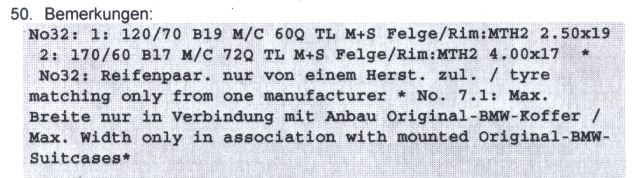

Hallo zusammen,
mal eine Frage. Ich brauche vorne einen neuen Reifen, es sind z.Z. die PST2 drauf. Da im Moment der Pirelli Scorpion 2 nicht lieferbar ist, überlege ich vorne den MTN drauf zu machen, hinten bliebe der PST2.

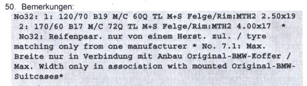

Freigaben sind nicht erforderlich für die LC und gibt es auch von keinem Hersteller (nur Empfehlungen). In der EG Bescheinigung steht nur drin: "Reifenpaar. nur von einem Herst. zul." Pirelli und Metzeler sind die selbe Firma also auch der selbe Hersteller. Das kann man sehen wenn man sich das Impressum der beiden Webseiten ansieht.
Meiner Meinung nach ist es rechtlich einwandfrei die Kombi PST2/MTN zu fahren. Wie seht ihr das?
Hier die EG Bescheinigung:

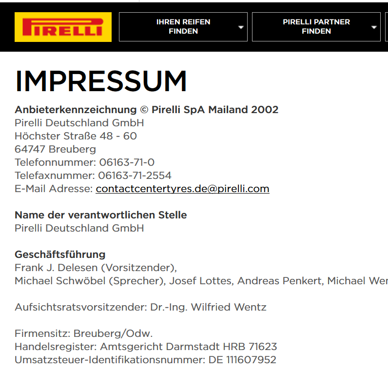

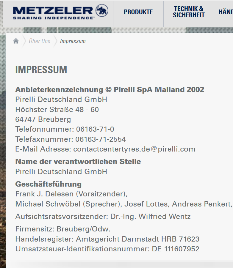

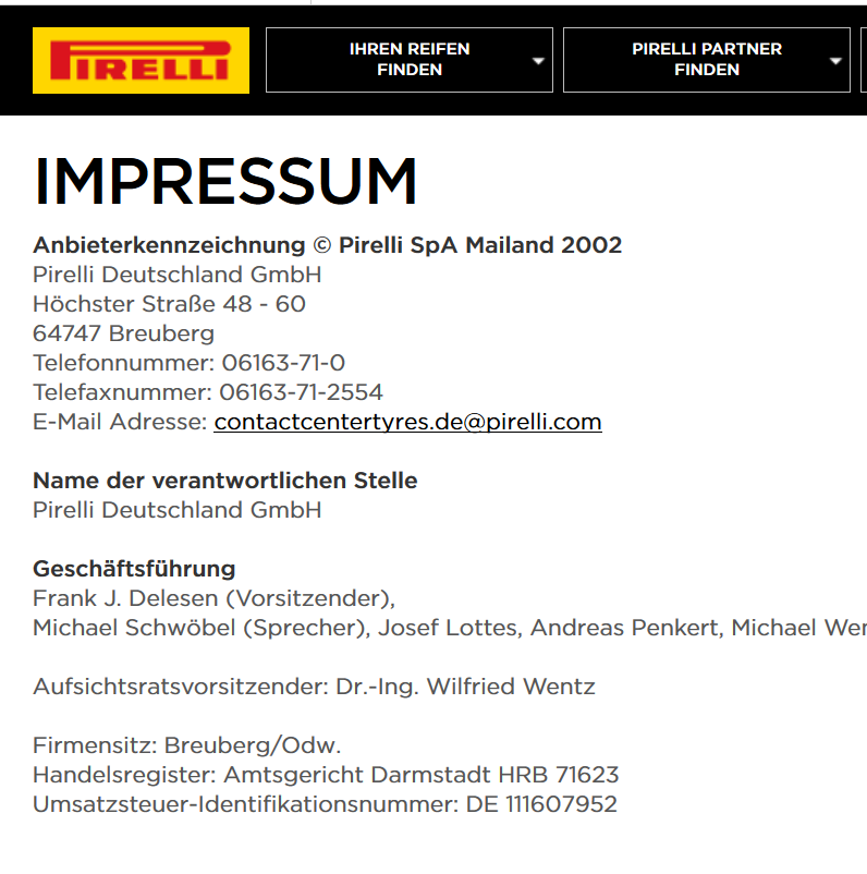

Das Impressum der Pirelli Seite:
Das Impressum der Metzeler Seite

Wenn die beiden Hersteller auch das selbe Impressum haben, ich würde das nicht tun. Auf dem einen steht Metzeler und auf dem anderen Pirelli. Die Gummimischung ist ja auch anders, deshalb hat er ja auch andere Eigenschaften.
Aber es ist deine Entscheidung, wo kein Kläger da kein Richter, wie es so schön heißt.

.....In der EG Bescheinigung steht nur drin: "Reifenpaar. nur von einem Herst. zul." Pirelli und Metzeler sind die selbe Firma also auch der selbe Hersteller.....
Ich würde es sein lassen. Auch wenn die 2 unter einem Dach wohnen, sind es 2 unterschiedliche Fabrikate. Und der Rennleitung sind Firmengeflechte egal
Statt Hersteller wäre Fabrikat vllt. die bessere Bedingung.
Auch wenn beide Reifen von einem Hersteller kommen, können die Pellen gänzlich unterschiedliche Charaktere haben. Mischbar sind z.B. CTA und CRA. Da hab ich vor Jahren schon bei Conti angefragt und die Freigabe schriftlich erhalten. Soweit ich mich erinnern kann, sind die Mischungen CTA(2)/CRA(2) mittlerweile in der Freigabe integriert.
Für die von Dir gewünschte Paarung ist es doch einfach, ein kurze eMail an Pirelli Breuberg zu schicken und um Freigabe zu bitten, dann bist Du aus dem Schneider

Also, in der EG Bescheinigung steht: "Reifenpaar. nur von einem Herst. zul."
Die Frage ist hier: Kann man das auf Metzeler und Pirelli anwenden?
Ich sage nein. Für mich bleibt entscheidend, was auf den Reifen steht und nicht, ob die beiden Firmen einen Zusammenschluß haben.
Also Klartext: @Olmimoe
Metzeler stellt Metzeler-Reifen her, Pirelli stellt Pirelli-Reifen her.
Es sind 2 Hersteller die unter einem Dach firmieren, aber ihre eigenen Fabrikate herstellen. Kombination nicht zulässig.
