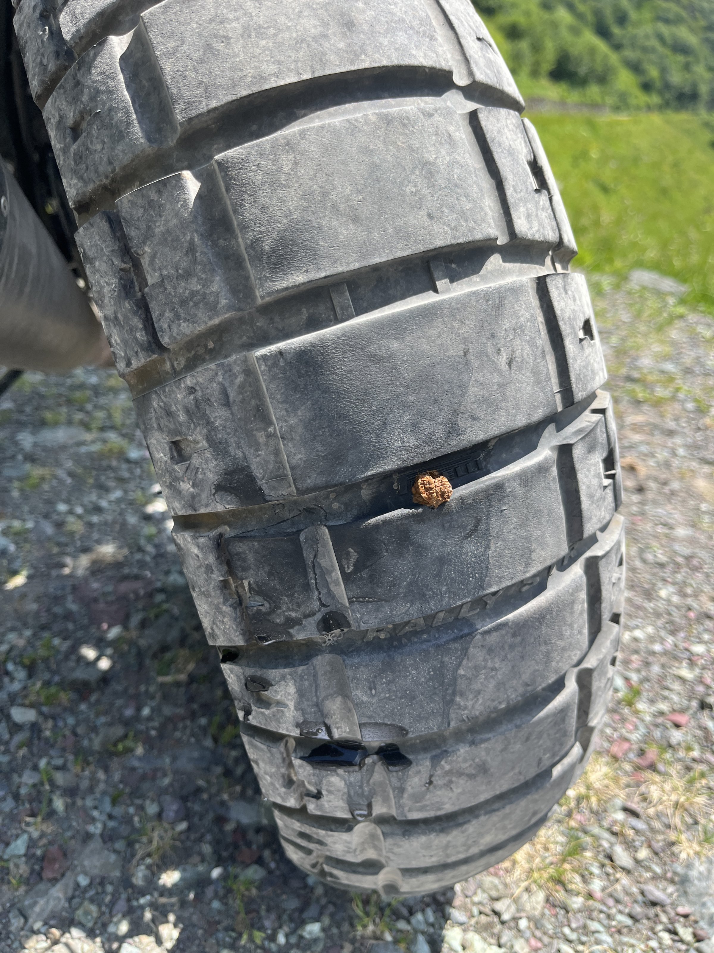

Dieses Jahr hat’s mich auf der Panoramica Delle Vette mit einem Pirelli Rally STR erwischt, die Luft am Hinterrad war raus und die Gewitterwolken waren im Anflug.
Seit ich mir vor Jahren mal mit meiner Kawa einen Nagel reingefahren habe, habe ich immer Flickzeug dabei, daher war für mich zunächst alles kein Problem, bis auf die Regenwolken.
Allerdings konnte ich auch bei genauem Schauen kein Loch finden. Also die Bosch Pumpe drangehängt, die allerdings keinerlei Luft in den Reifen brachte, also musste irgendwo ein Loch sein. Erst als ich es dann mit einer CO2 Patrone versucht hatte, konnte ich kurzzeitig 0,2 bar auf den Reifen bringen und habe dann ein Pfiepen gehört. Beim Versuch mein Ohr möglichst nah an den Reifen zu bringen um zu hören, wo genau das Loch ist, hab ich mir dann noch ordentlich den Schädel an der Soziusfußraste angehauen, aber ich hab das Loch gefunden.
War optisch absolut nicht zu erkennen und nur mit Elektropumpe hätte ich das Loch auch nie gefunden. Also immer auch eine CO2 Patrone (für die Lecksuche) mitnehmen. Die Akkupumpe allein hätte mich im wahrsten Sinne des Wortes im Regen stehen lassen.
