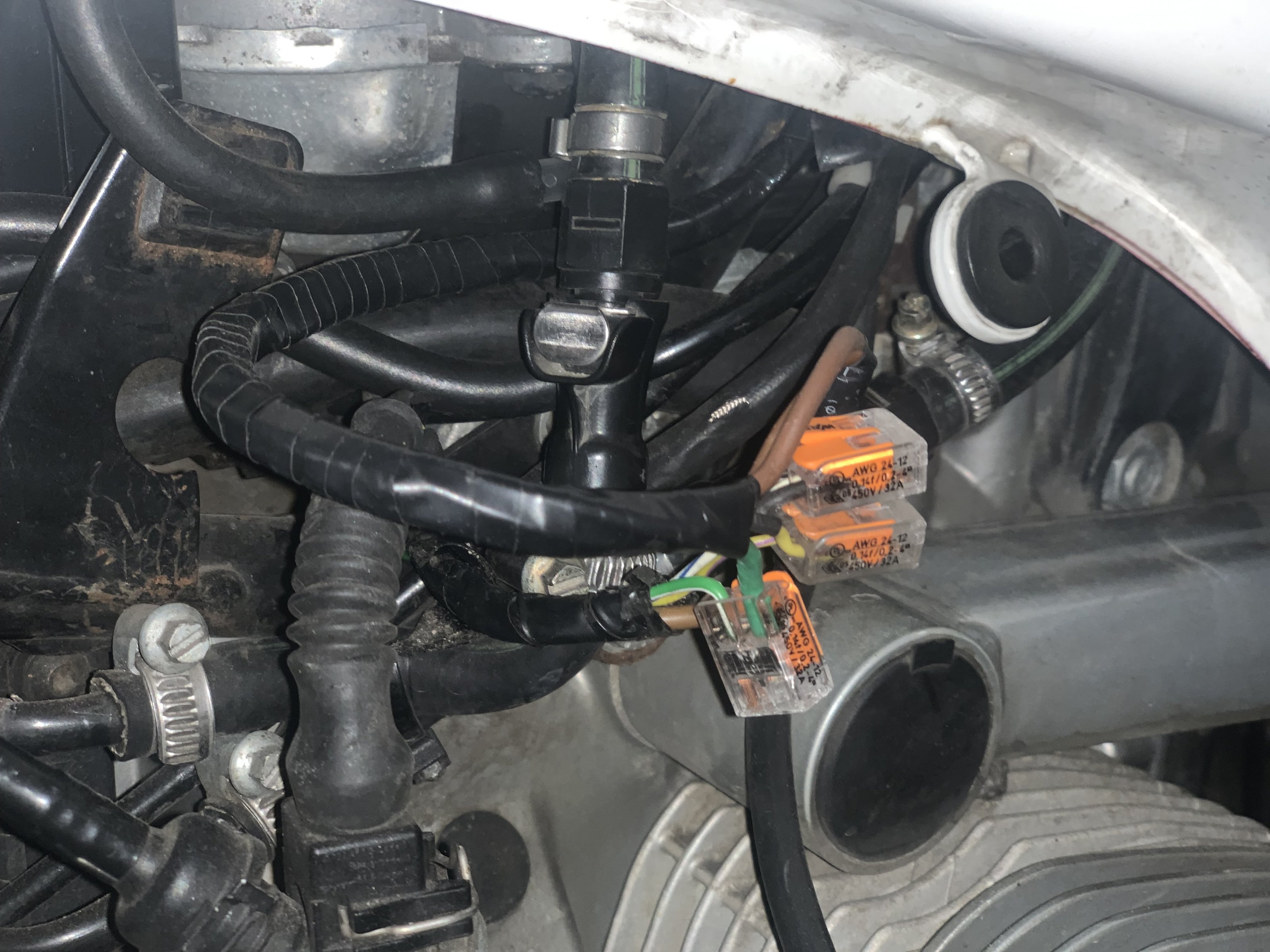

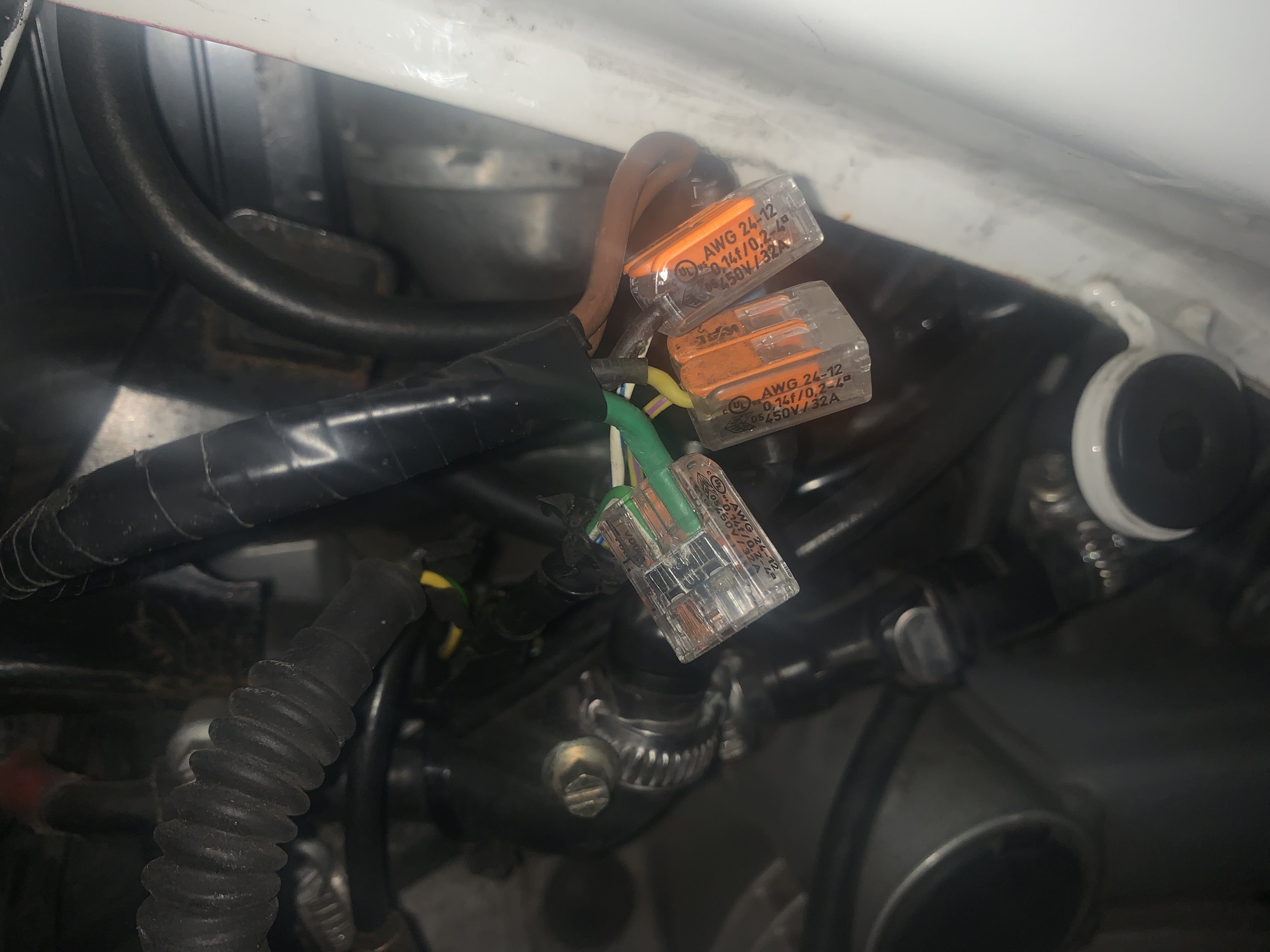

folgendes Problem. Hole jetzt etwas aus, weis aber nicht ob der Fehler damit produziert wurde. Im Frühjahr war meine Batterie tot, Überbrückt und dabei geschlampt, Heißt Tank drückte zu weit runter und holte sich den Plus auch über den Kabelbaum des Tanks, was leider die Kabel mit Rauchzeichen nicht überlebten. Kabelbaum repariert und die Kiste lief wieder. Battrie erneuert. Gefahren, 2x Getankt . ca. 600Km. Seit August hatte ich festgestellt 110 Km/h 5 Gang nimmt kein Gas mehr an, Runter in den 4, Drehzahl somit höher kein Problem, Hoch in den 5, 1-2 Minuten okay, dann keine Gasannahme mehr. Das gleiche auch im 4 Gang bei 80 Km/h schaltet man in den 3 alles toppi, hoch in den 4, 1-2 Minuten okay, dann kein Gas mehr. Beim Überholen auf der Landstraße mußte ich noch nie soviel schalten :) Zündkerzen habe ich erneuert, gleicher Fehler, Hab ich mit meinem Kurzschluss die Benzinpumpe zerstört ? Aber warum funktioniert die bei hohen Drehzahlen, irgendwie unlogisch. Ich nehme jetzt noch mal meinen Tank auseinander und kontrolliere meine Reparatur vom Frühjahr. Mußte damals den Tank Stecker auch durch "Wago Klemmen" ersetzten. Die Original Stecker für die Kupplung hatte ich so schnell nicht gefunden, und der schei..auch China hielt keine 2 Sekunden. Lt Kollegen soll ich beim Flugzeug Modellbau nachsehen die haben Hochfrequenz Stecker die auch die Stöme des Benzintanks vernünftig leiten. Hat jemand einen weiteren Tipp? Ich habe auch Schnellkupplung Benzinschlauch verbaut, die sind aber schon seit Jahren drin, und auch da wäre der Fehler aus meiner Sicht unlogisch.
Da schaudert es mich ja schon beim Anblick! Reparaturmaterial zur Kabelbaum- und Steckerreparatur gibt es unter anderem (für gutes Geld) auch beim BMW Händler: https://www.realoem.com/bmw/de/part...-259E-BMW-R_1100_GS_94_0404,0409_&mg=61&sg=13

Wagos an der Kfz-Elektrik sind zwar eher suboptimal, aber m. E. keine Erklärung Deiner Symptome.

Leider ist da der Stecker vom Tank nicht dabei..
Schade. Daß es die Kontakte für diese Stecker- und Buchsengehäuse bei BMW einzeln gibt, weiß ich sicher, weil ich von den weiblichen sogar welche hier habe (beim BMW Händler via deren Werkstatt gekauft).
Eventuell solltest Du mal einen BMW Motorradhändler aufsuchen und mit den Leuten aus der Werkstatt sprechen. Für solche Fälle haben die möglicherweise eine Lösung in petto. Alternativ kommt noch eine Umrüstung der kompletten Steckverbindung z. B. auf AMP Superseal in Frage (wurde hier im Forum schon mal beschrieben, Suchmaschine). Beispielsweise Wasserdichte AMP Superseal Steckverbinder I Original vom deutschen Hä Allerdings sind die Kabel in dem Bereich bekanntlich sehr knapp abgelängt und einzelne Kontakte im Original doppelt belegt. Wird also keine Mal-eben-schnell-Aktion.
Oder Du wendest Dich mal an Q-Tech, Herrn Kallenbach und fragst ihn um Rat. Er kennt sich in dem Bereich auch sehr gut aus und kann vielleicht Tips geben, oder gar eine Lösung liefern? https://www.q-tech.de/

Update zum Fehlerbild. Habe alle Kraftstoff Leitungen ersetzt. Auch Be/Entlüftung. Die Wago Klemmen durch OnlineShop Steckerwanne ersetzt. Hier geh ich aber nochmal ins Netz zu q-tech Danke für die Info Franz Gans. Probefahrt lief super. Untertourig keine Aussetzer. Überholen ohne Leistungsloch. Im Tank war der Schlauch zwischen Pumpe und Filter mit einem kleinen Riss versehen. So ein Drecksriss macht solche Sachen, die ein kaum logisch vorkommen. Gruß an die Forum Gemeinde
