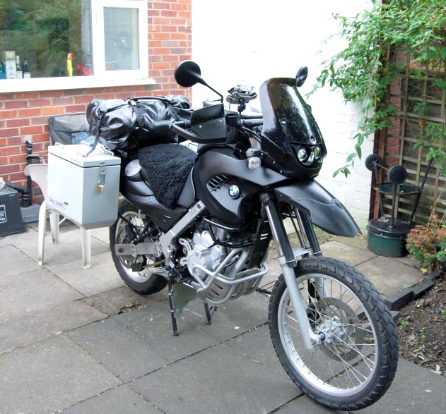

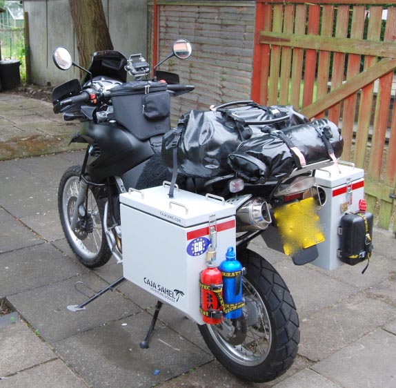

ich mal wieder... hab nun ein recht interessantes bike gefunden und wollte mal eure meinung dazu hoeren / lesen.
ist ein 2001 dakar (ohne abs). umlackiert in matt schwarz und eine enlose liste TT anbauteile. ist auf englisch aber ich denke verstaendlich fuer alle oder?
hier die wichtigsten anbauten:
Caja Sahel 9” panniers (koffer) on a givi frame with TT style mounts
BMW Top Box, BMW Tank bag and BMW engine guard
TT rear luggage rack, TT centre stand , TT intermidiate engine guard, TT twin headlights, TT fairing bars, TT Fork guards, TT Hand guard spoilers, TT mini indicators, TT long distance foot pegs, TT 12v accessory socket
White indicator lenses and rear brake light
Spare rear wheel with worn TKC and disc on it
Bilder wie unten zu sehen.
Was mich ein wenig sorgt ist dass das ding bereits 18.000 meilen also ca 24.000 km runter hat. serviceheft wurde gefuehrt aber der 18.000 service steht aus.
preismaessig ist es mit £3200 also 4000 euro gelistet. denke aber dass ich es fuer £3000/3750euro oder sogar ein wenig daruner bekommen kann.
ich denke mal die ganzen anbauten sind schon alleine einen batzen wert. und koffer braeuchte ich ja eh.
meint ihr das angebot macht sinn? die alternative waere fuer mich ein BMW approved used bike. die sind meist 2004 - 2005, 8.000 meilen und kommen auf £4000... ist eben mein erstes und ich weiss nicht ob ein offensichtlich auf off road getuntes und daher sicher auch dort gefahrenes bike fuer einen voellig unerfahrenen 'schrauber' was ist und zu viele risiken birgt, die ich mit einem haendler bike (vielleicht) nicht haette.
danke fuer eure unterstuetzung...
gruesse aus uk

Die km sind doch überhaupt kein Problem, das sind doch wenig dafür das Sie BJ 2001 ist.
Meine Dakar ist BJ 09´/2004 hatte 12000km drauf und ich habe in 8 Mon mit nur einer größeren Tour mal eben knapp 9000km draufgefahren.
Die Rotaxmotoren halten doch lange, da brauchst Du dir doch keine Gedanken machen.
Hast Du niemanden der sich auskennt, der Sie anschauen kann ?
