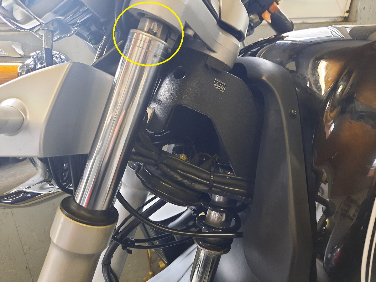

Moin!
Heute habe mich an die "Reparatur" der Kabelbaumummantelung gemacht (R850R, EZ2002) und entdeckt dass da was fehlt oben an der Gabel (gelber Kringel)
Geh ich recht in der Annahme, dass wenn ich die Lenkerhälften von oben demontiere, ich nur eine Mutter da drunter lösen muss, das Standrohr etwas runterziehe? und eine neue Kappe draufstecken kann, oder ist das ein größerer Akt?

Ist genau so wie Du schreibst, Lenkerhälfte runter, Mutter auf, Standrohr ein Stück nach unten und die Gummikappe drüber.

Danke für die Info!

Äh - wozu ist das Gummi gut? Fehlt bei mir auch, ist mir aber noch nie aufgefallen und wurde bisher auch nicht vermisst?

Ist nur Optik, so wie Lippenstift... ;-)

Die einzige Funktion des Gummiüberzieher ist m. E., darunter ein schönes Biotop für genüßliche Rostbildung anzulegen.
@bezetausoer :
So schön rostfrei wie bei Dir, insbesondere der Bereich um das Entlüfter-Schräuble, ist das immer nur ohne den "Lippenstift"!
