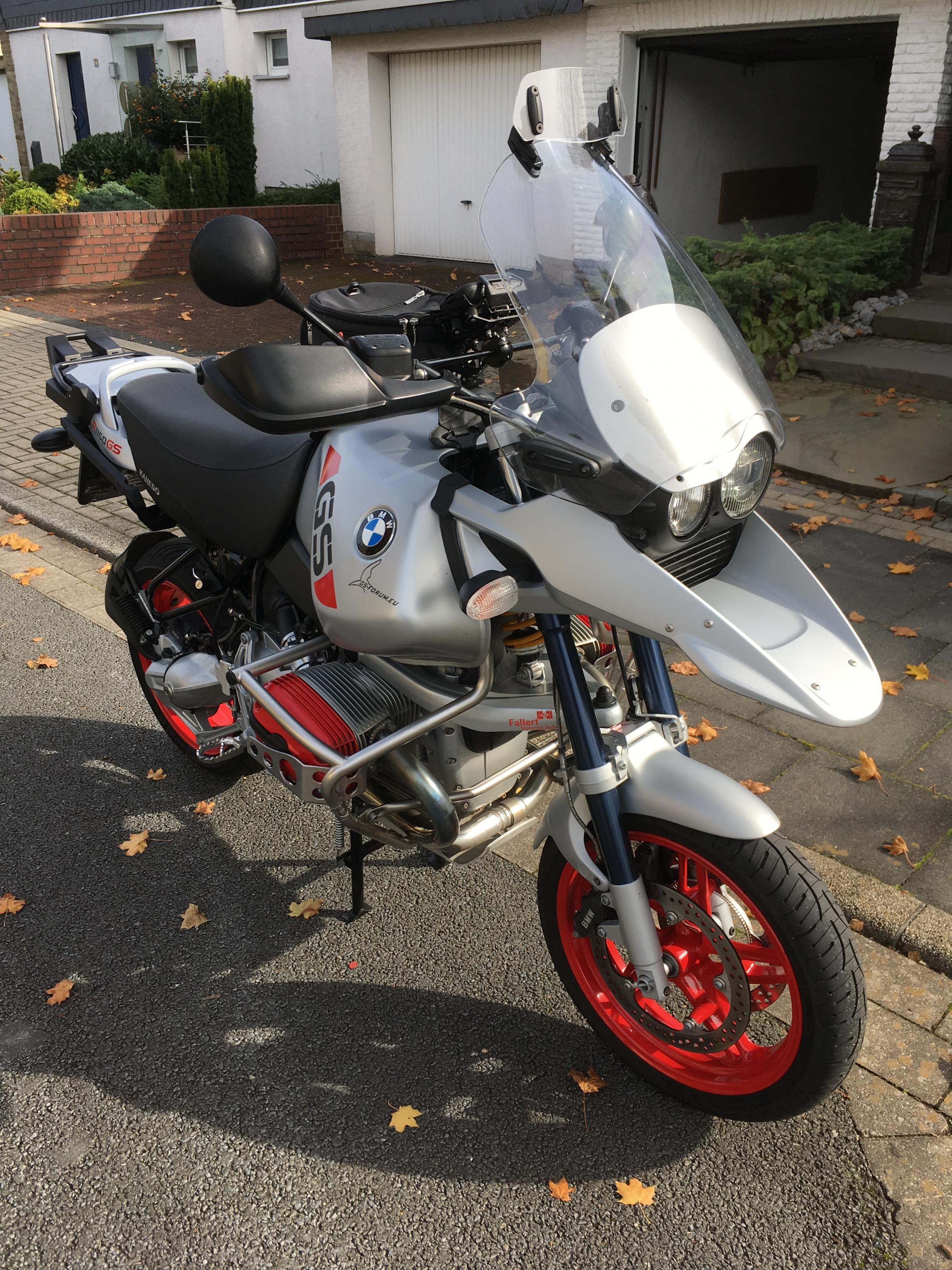

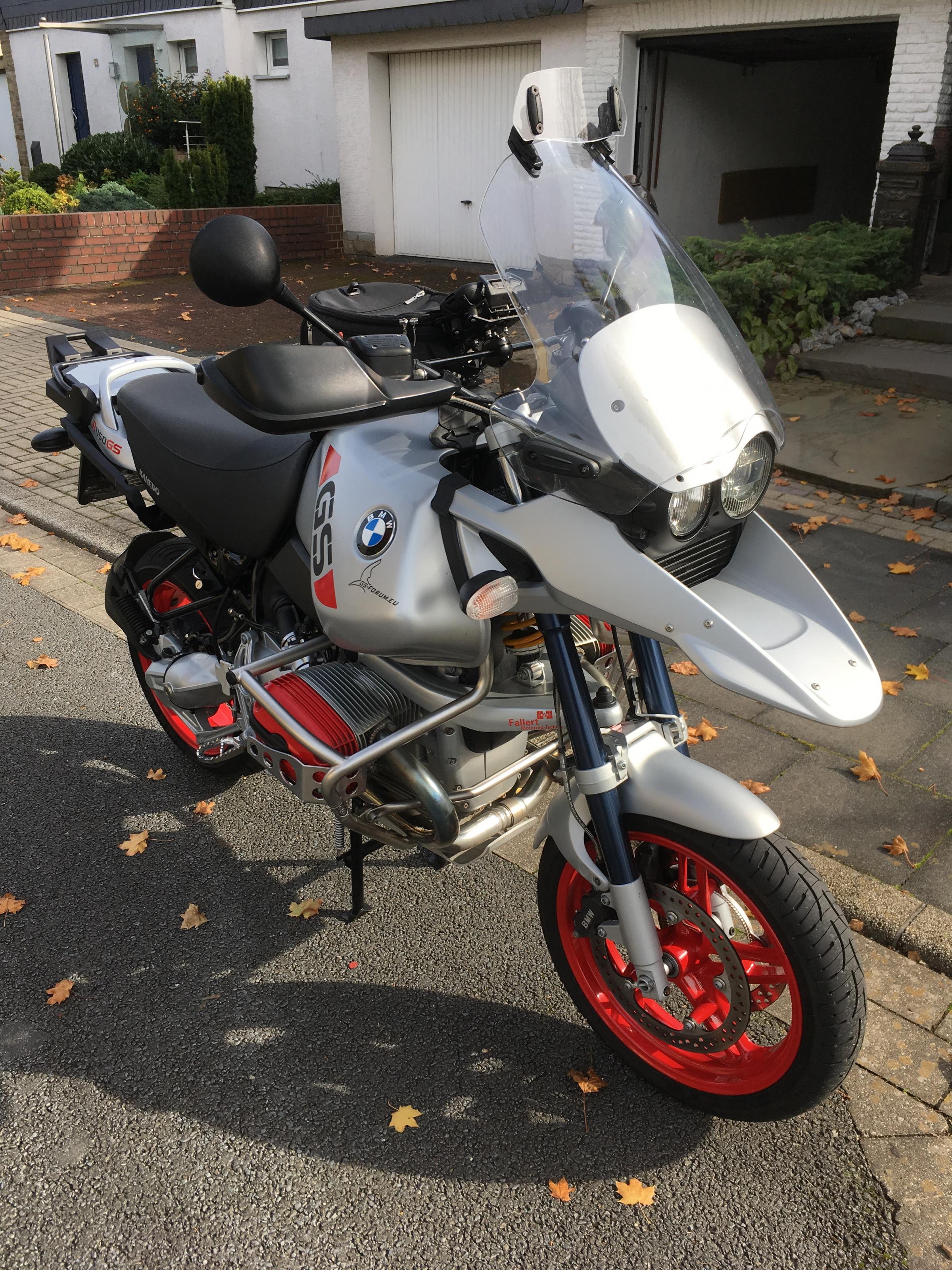

Boxerjupp
Boxerjupp
07.04.2017
1.299
Warendorf
BMW HP2 S; BMW HP2 MM; KTM div.
Hoi,
schau einmal bei Rennkuh, oder möglicherweise hat Fallert noch welche, mal anrufen. Auf dem Foto von meiner ADV ist es ein Fallert
17" Schutzblech. Den habe ich auch eingetragen im Schein mit den 17" Reifen und Rädern, bzw. Fallert hat das gemacht, weil die ADV neu direkt von Ihm mit 17" so geliefert wurde, Bj. 2004.
Gruß Jupp
