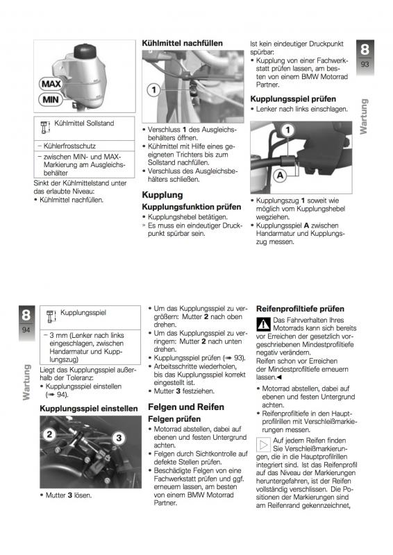

Die F650 meiner Frau war beim 10.000 er KD. Dabei wurde festgestellt das die Kupplung durch einen zu kurzen Kupplungszug Schaden genommen hat.
In der Bedienungsanleitung steht wie der Kupplungsspiel überprüft und ggf auch eingestellt werden kann:
