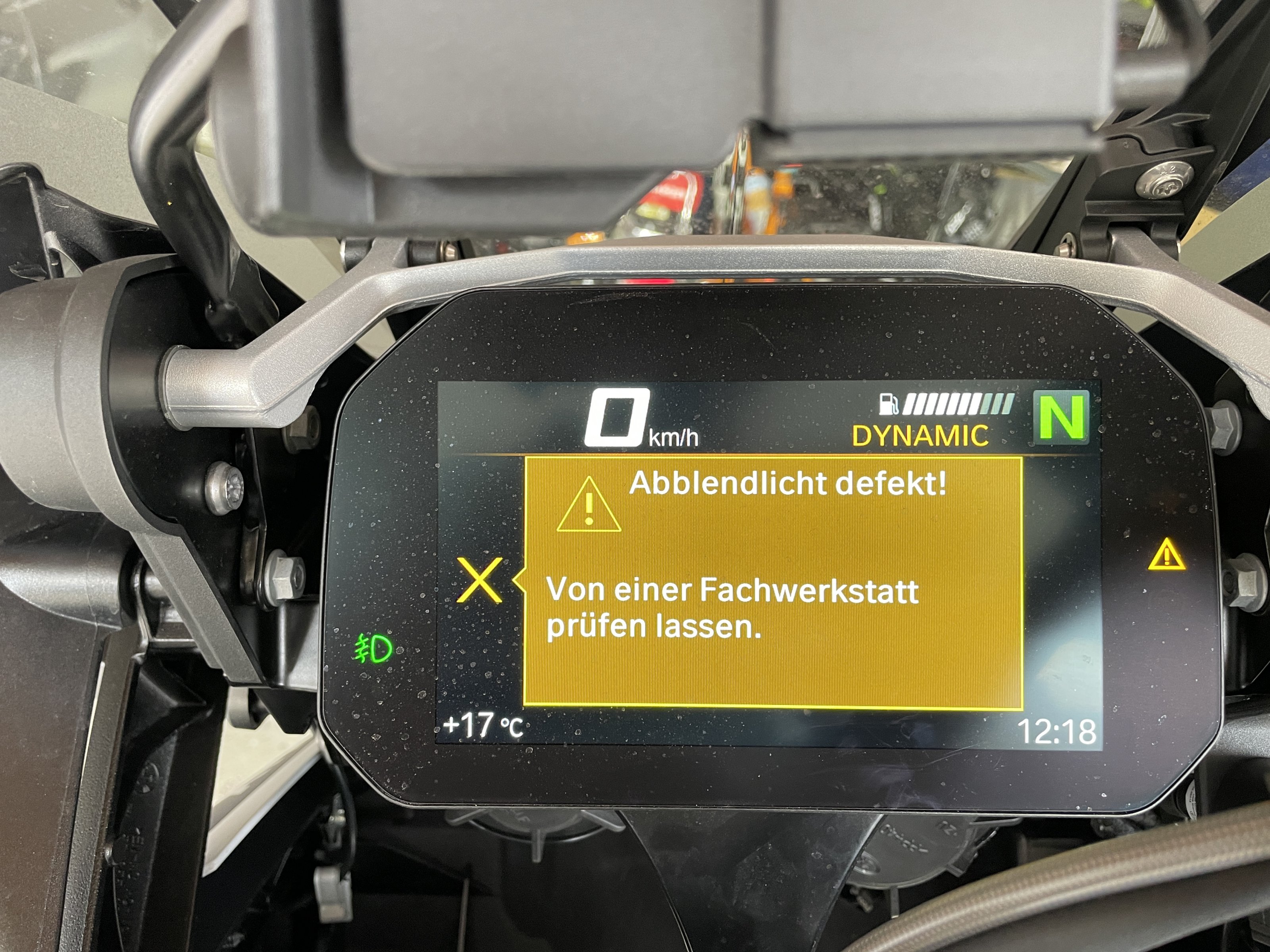

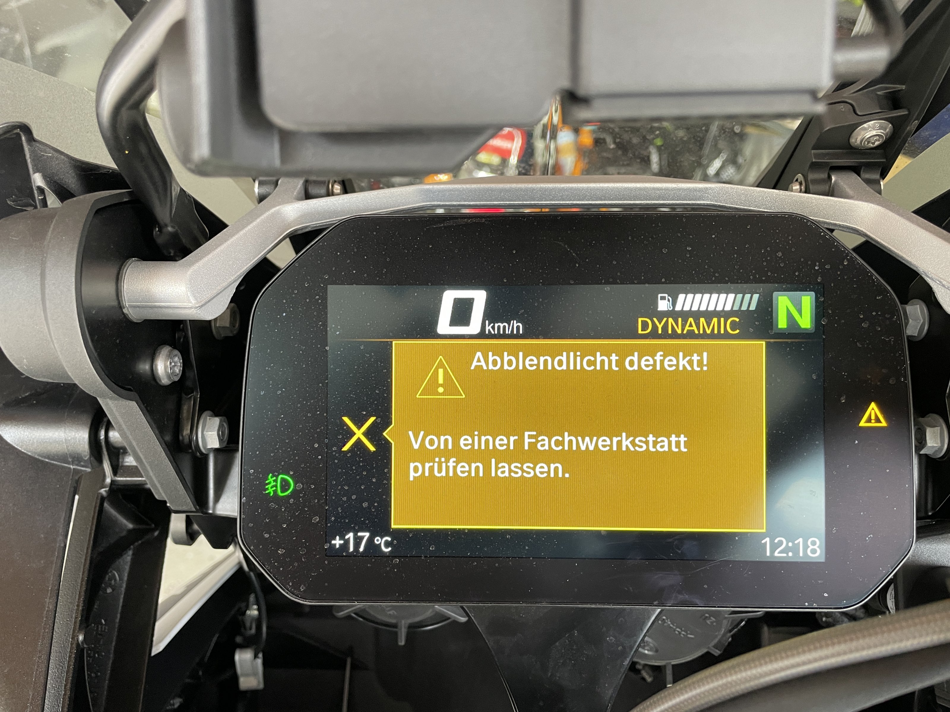

Kann jemand mit Sicherheit sagen, ob man die Fehlermeldung ignorieren kann?
Sagt doch nur, dass aufgrund der geringeren Leistung (15W) die Elektronik meint, die Lampe ist defekt?
udo_muc
udo_muc
13.09.2020
4.660
Unterhaching
R1250 GSA TB (10/22)
Ich glaube nicht, dass das Steuergerät die Leistungsaufnahme misst. Das wird nur eine Art Durchgangsprüfung sein und wenn der Draht durch ist, dann ist die Birne (H7) kaputt und die Fehlermeldung kommt.
Solange das SG den Scheinwerfer dann nicht abschaltet und die LED weiter brennt, sollte alles IO sein.

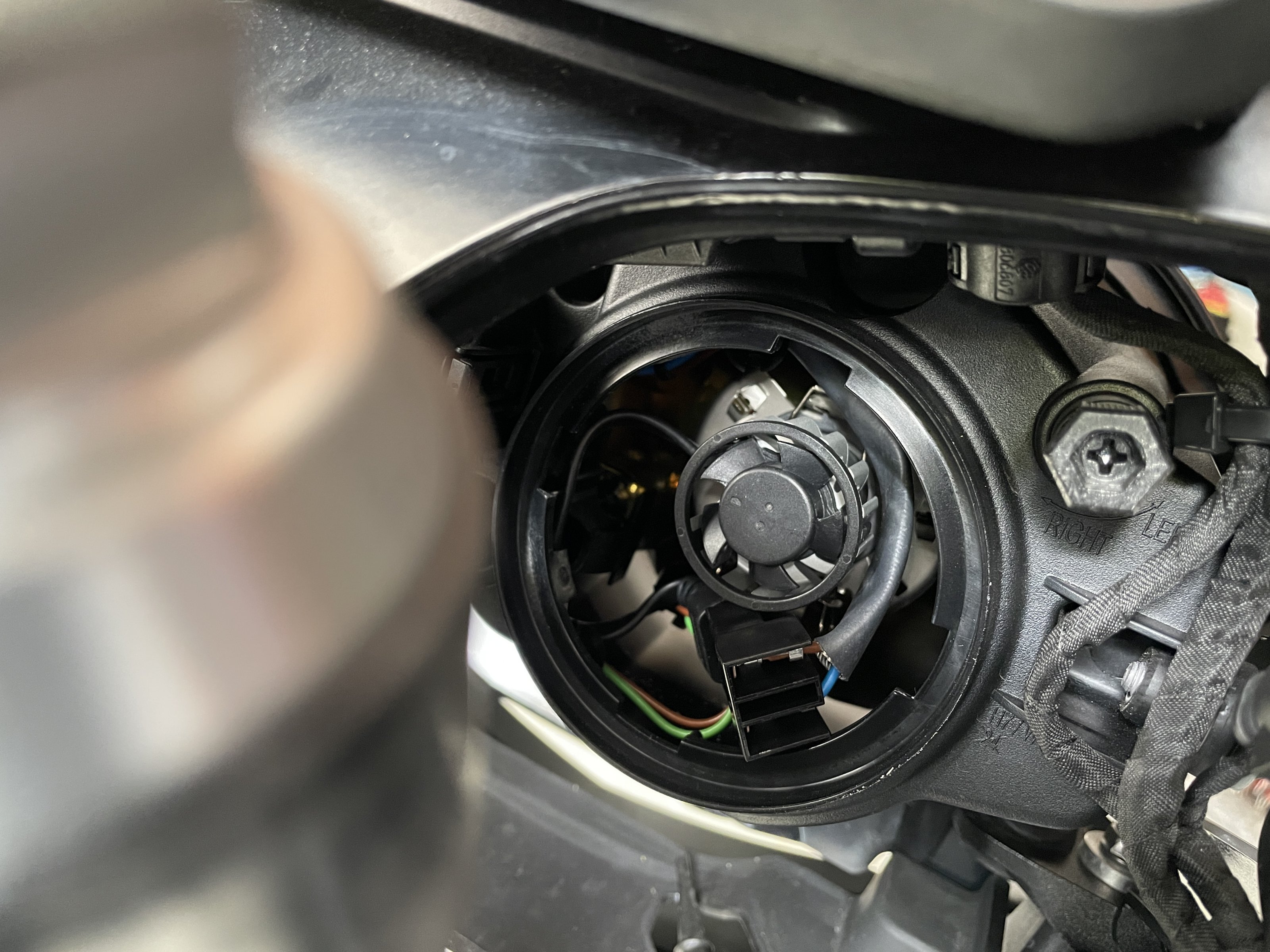

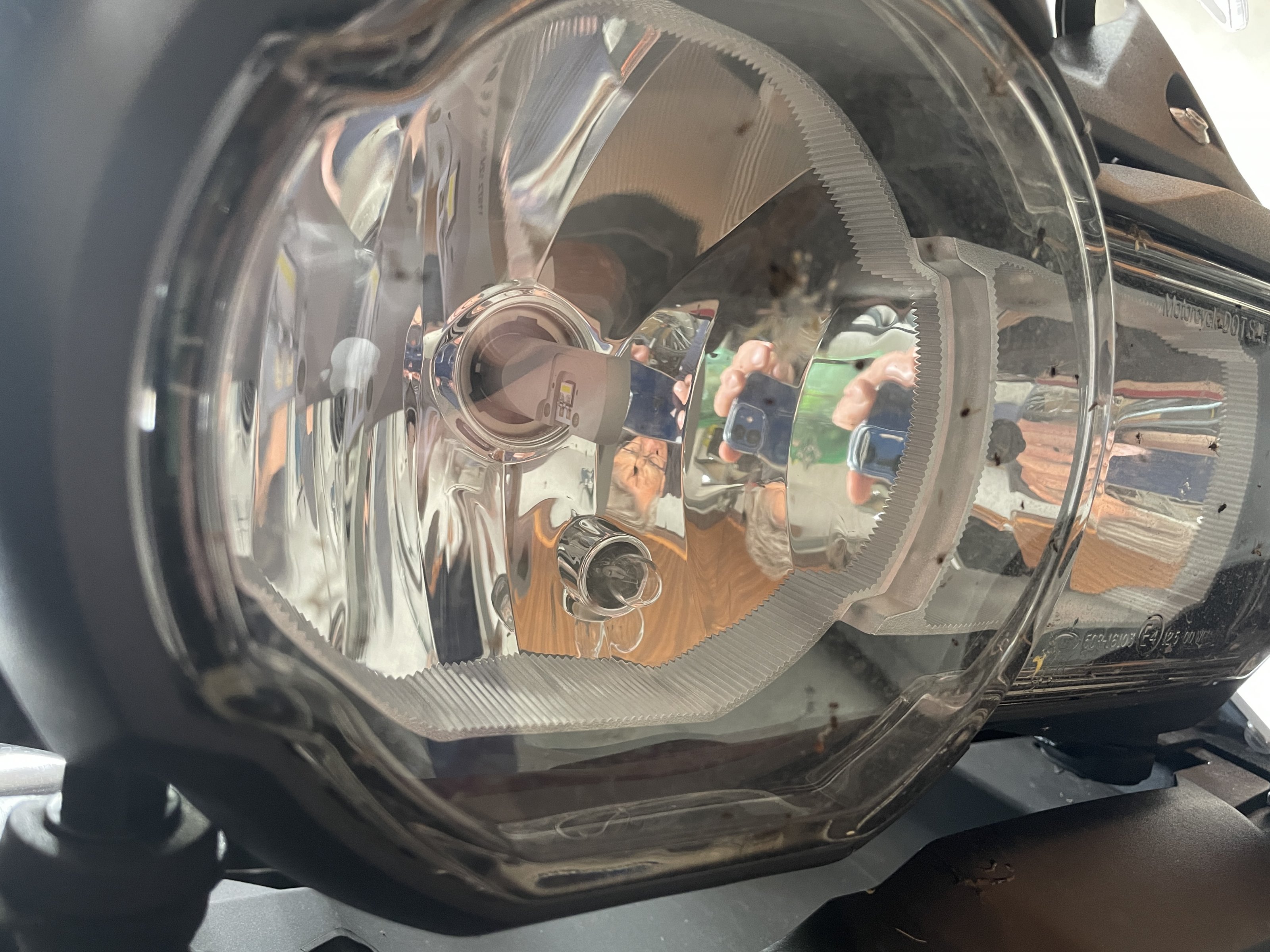

Wie auch immer, ein netter Forums-Kollege hat eine Philips Ultinon Packung mit mir geteilt und nun erstrahlt mein Hauptscheinwerfer in schönem Weiss.
Das Fernlicht lasse ich klassisch Halogen H7. Ist ja eh nie an. Das sieht dann auch schräg aus. Das weisse von der LED direkt neben dem gelben Halogen.
