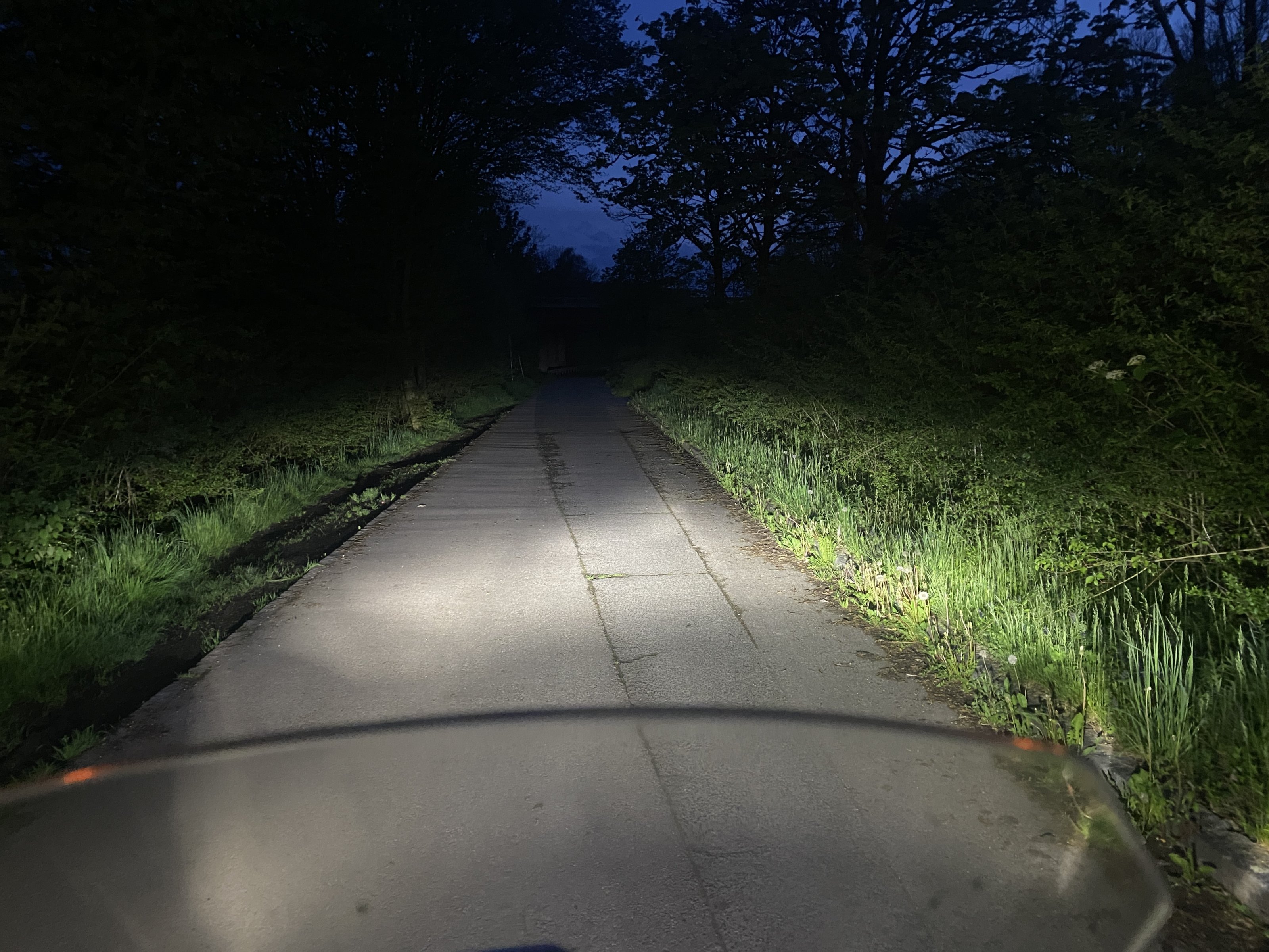

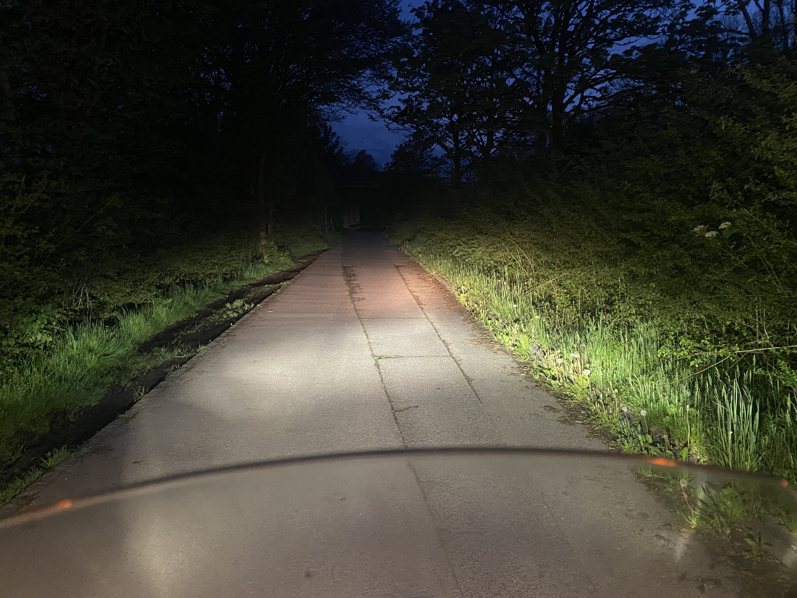

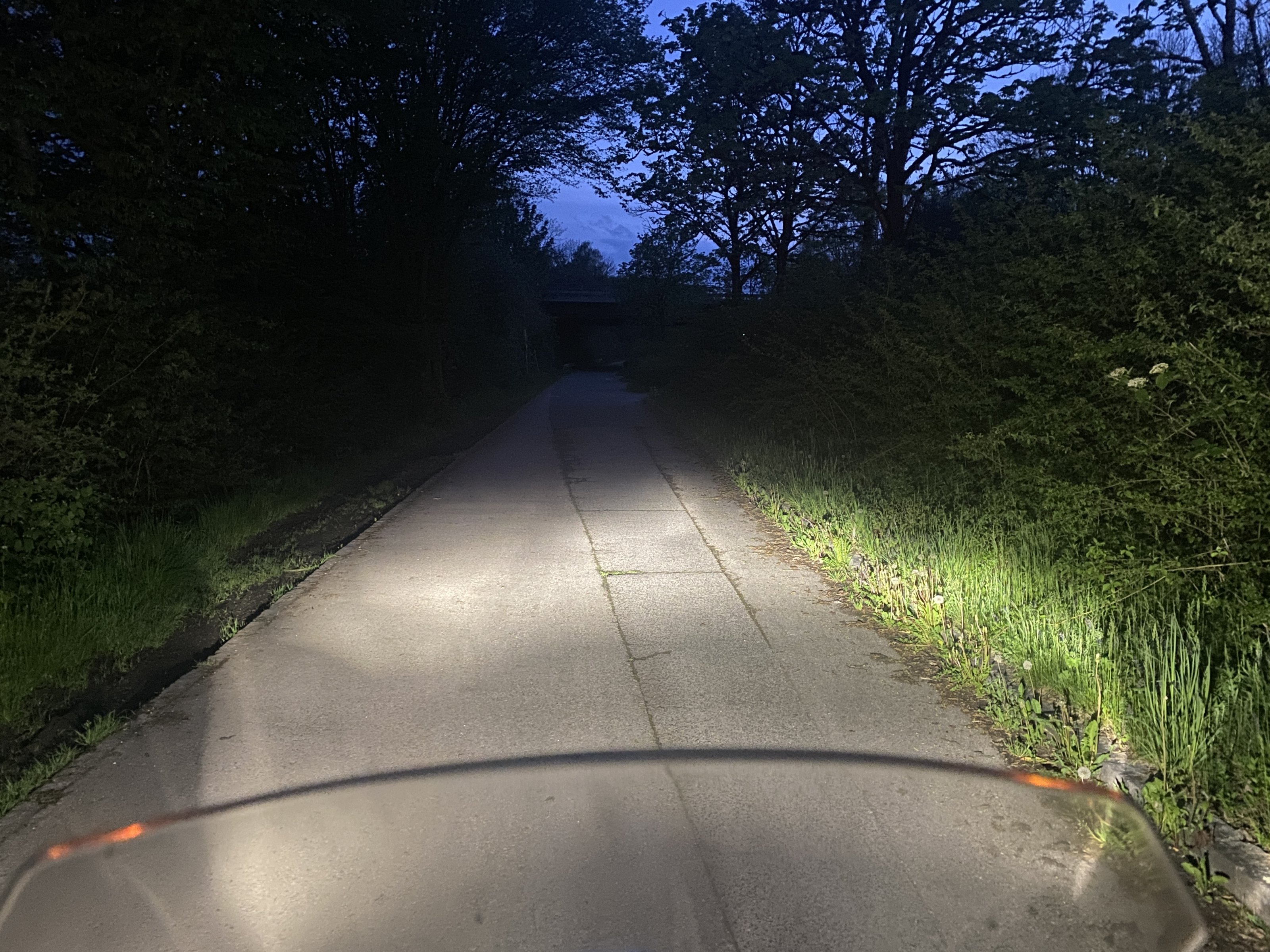

So, hier mal das Lichtbild von gestern Abend.
1. Einfach nur Abblendlicht (Zusatzscheinwerfer aus)
2. Abblendlicht mit Zusatzscheinwerfer
3. Abblendlicht mit Zusatzscheinwerfer und Fernlicht (H7 Halogen)
Ich bin zufrieden und mit der Lösung kann ich leben, bis der Kurvenlicht LED Scheinwerfer kommt.
Mal sehen wie lange die LED so hält. Habe eine H7 Halogen immer als Reserve dabei. Obwohl eigentlich nicht notwendig. H7 Halogen gibt es ja noch an jeder Tanke.
