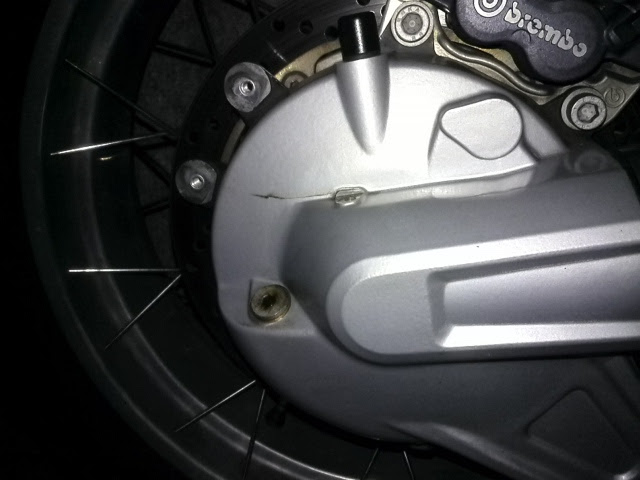

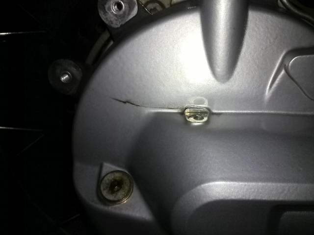

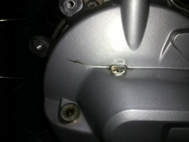

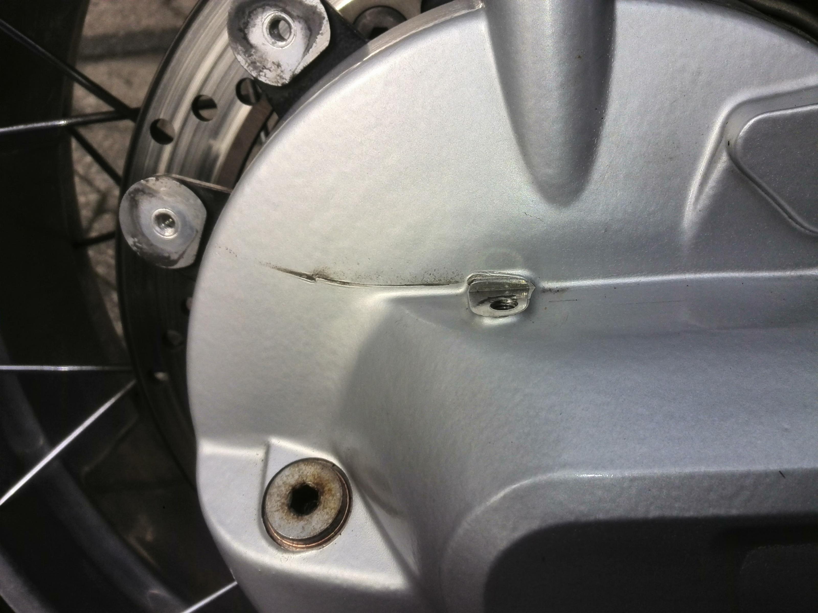

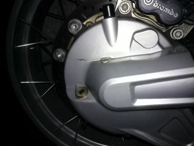

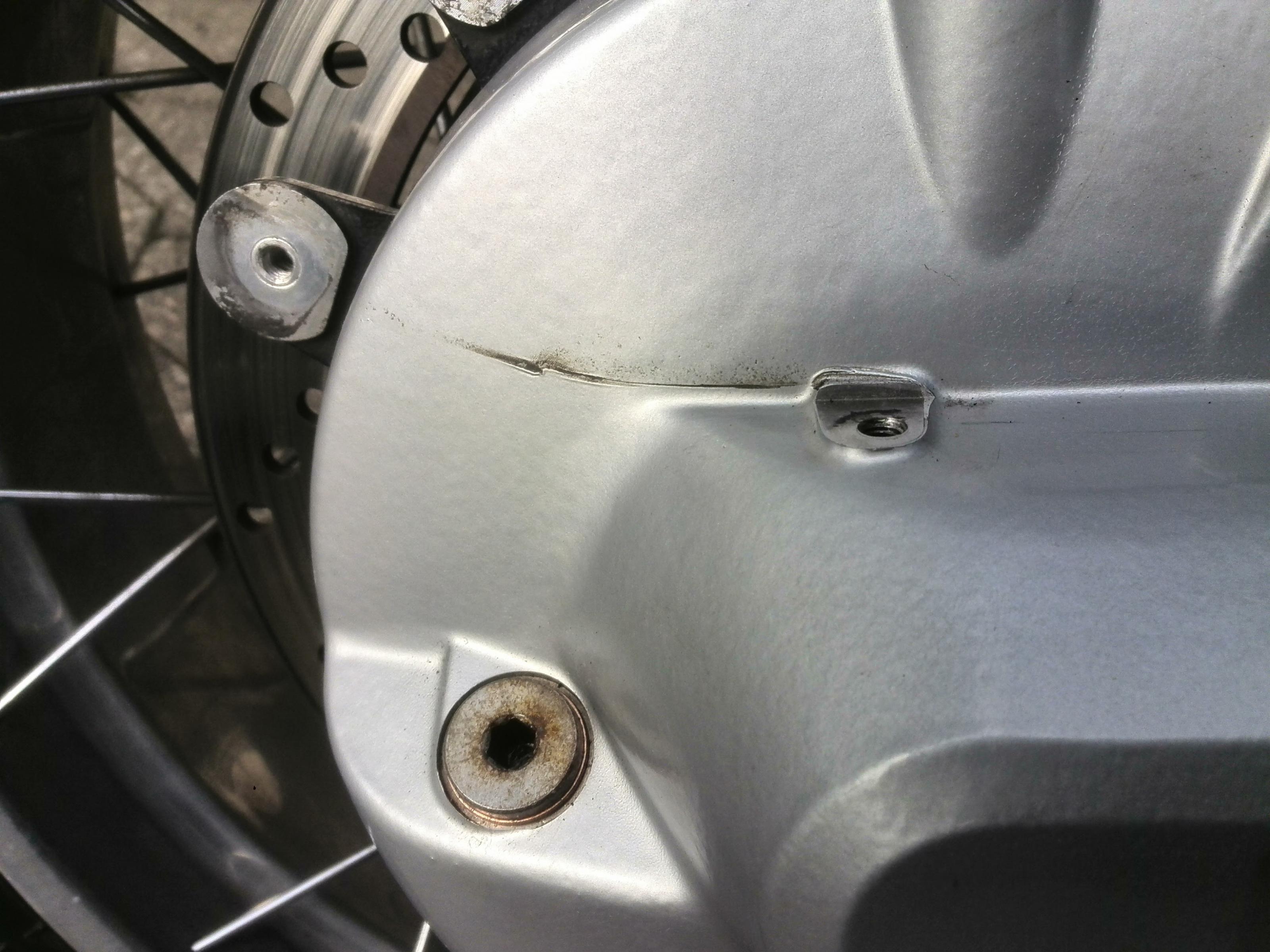

Hallo zusammen, bin seit drei Wochen wieder im Besitz einer 1100GS.
Beim Abnehmen, des meiner Meinung nach, überflüssigen und unschönen Hinterradspritzschutzes habe ich bemerkt, dass da wo dieser Schutz befestigt war ein horizontal verlaufender, fünf Zentimeter langer Haarriss (mit dem Fingernagel spürbar) erkennbar ist.
Habe dann etwas recherchiert und auf Fotos gesehen, dass andere HAG' s offensichtlich das gleiche Problem haben. Jedoch habe ich im Netz keine Beiträge gefunden, die das thematisieren. Das kann ja wohl kaum daran liegen, dass man diesen Haarrisse nur nach dem Entfernen des besagten Schutzes sieht.
Also was meint ihr? Ignorieren und weiterfahren oder wie mein Freund (Automechaniker) meint den Haarrisse oberflächlich vergrößern und dann mit Kaltmetall ausfüllen, abdichten, schleifen und dann lackieren?
