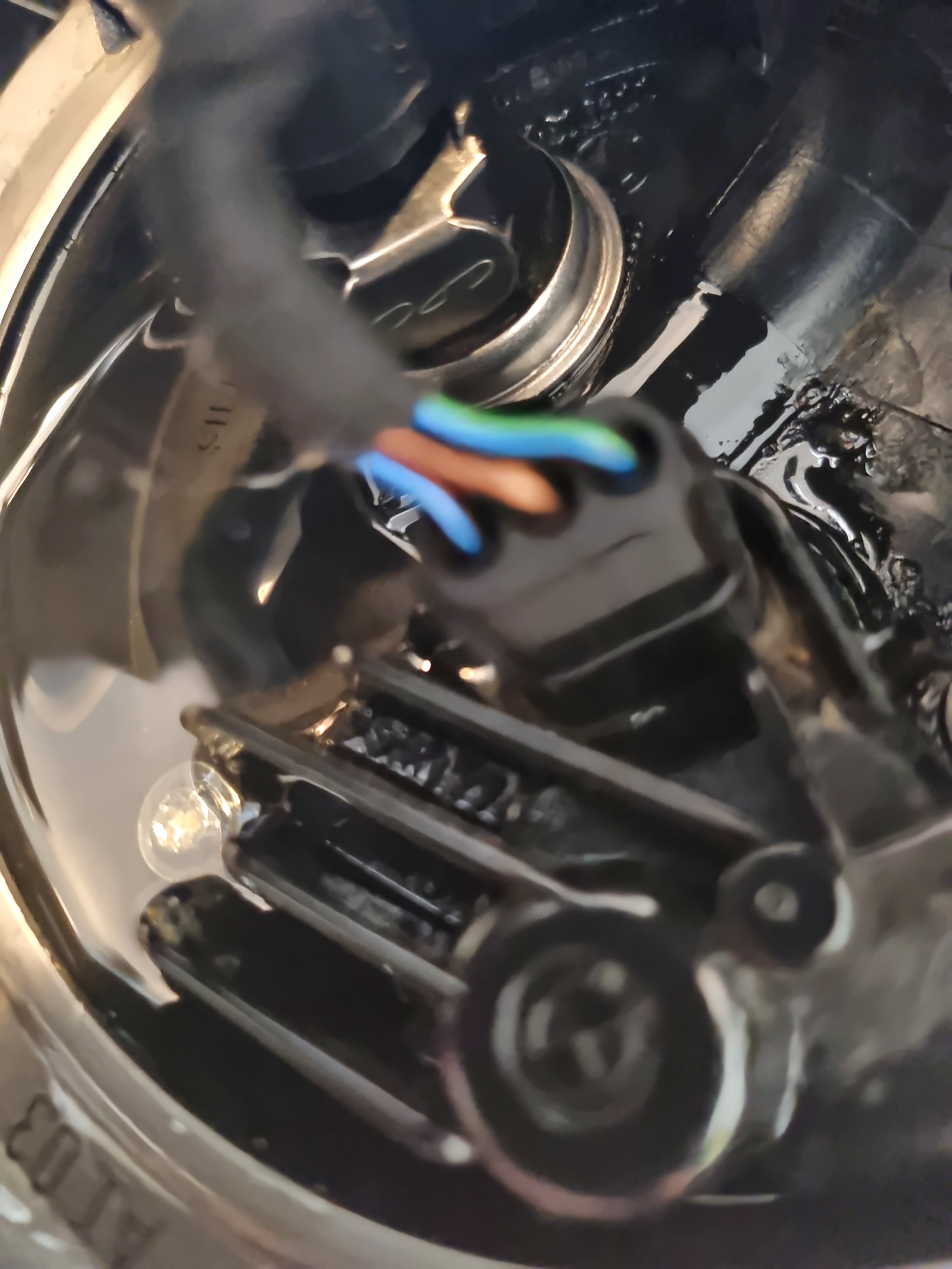

Hi,
meine Pumpe
wurde wegen einer Rückrufaktion von BMW kostenlos getauscht.
Diese Pumpe hatte dann nach 18 Monaten einen Riß im Deckel
wurde nach einigen Diskusionen nochmal getauscht
Es gibt etliche Beiträge zu dem Thema, würde mal beim Händler vorsprechen
Gruß Frank

Guten Morgen,
meiner Erfahrung nach ist BMW in diesem Fall sehr kulant.

2 Fred`s zum gleichen Thema machen die Sache eben kompliziert. Und warum sprichst Du jetzt von einem Haarriss? Woher kommt diese Erkenntnis von Deinem ersten zum 2. Fred? Die Undichtigkeiten an der Pumpe waren eine Rückrufaktion bei BMW. Meist ein Problem mit der Dichtung. Neu und gut. Seltener wurde eine neue Pumpe eingebaut (hat sich dann schon zu weit gesetzt und würde womöglich auch mit einer neuen (anderen) Dichtung nicht mehr dicht werden.
Hatte Deine GS schon diese Rückrufaktion? Müsstest dann im Wartungsheft stehen.

Habe von München die Zusage der Übernahme der Kosten!
Beim 2.Fred hatte ich die Gewissheit des Haarrisses!
Gruß Toni!

Kraftstoffpumpe wurde kostenlos getauscht! Hinweise aus dem Forum haben mir dabei geholfen!
DANKE!
