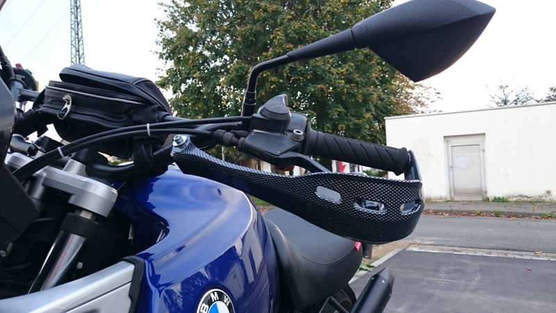

Hab mir die in der Bucht geholt weil mir die org. ein wenig zu klobig waren
sind glaub ich von acribis oder wie das heißt.

...von acerbis...;)

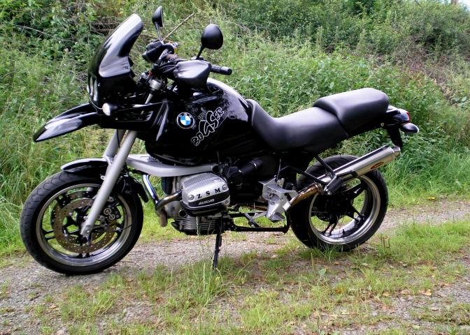

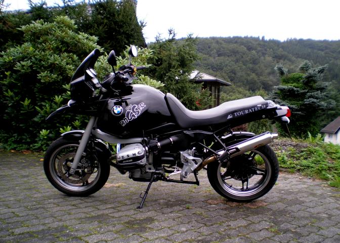

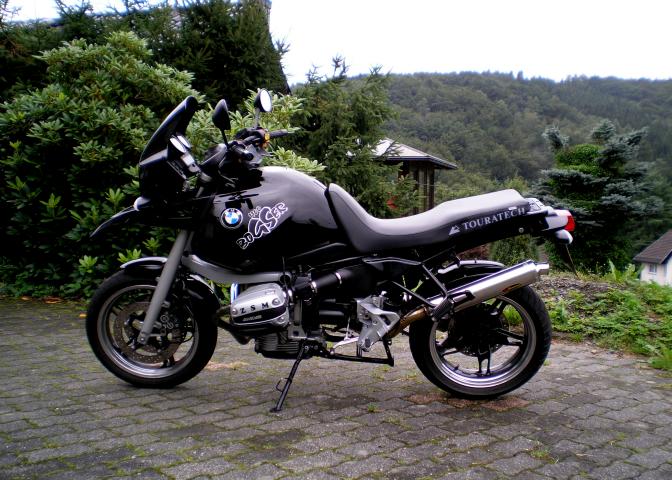

für die Info. Überlege noch ob ich auf die Adventure Sitzbank umbaue oder eine durchgehende Sitzbank verbaue. Bin nämlich gerade dabei einen kurzen Heckrahmen bzw. kurze Gepäckbrücke zu fertigen. Hatte das schonmal an einer meiner verflossenen 11er GS gemacht. Sah sehr gut aus! Hier aber noch mit der durchgehenden Sitzbank.gallery_301_2150_57027.jpg
Hier mit der originalen Sitzbank:
